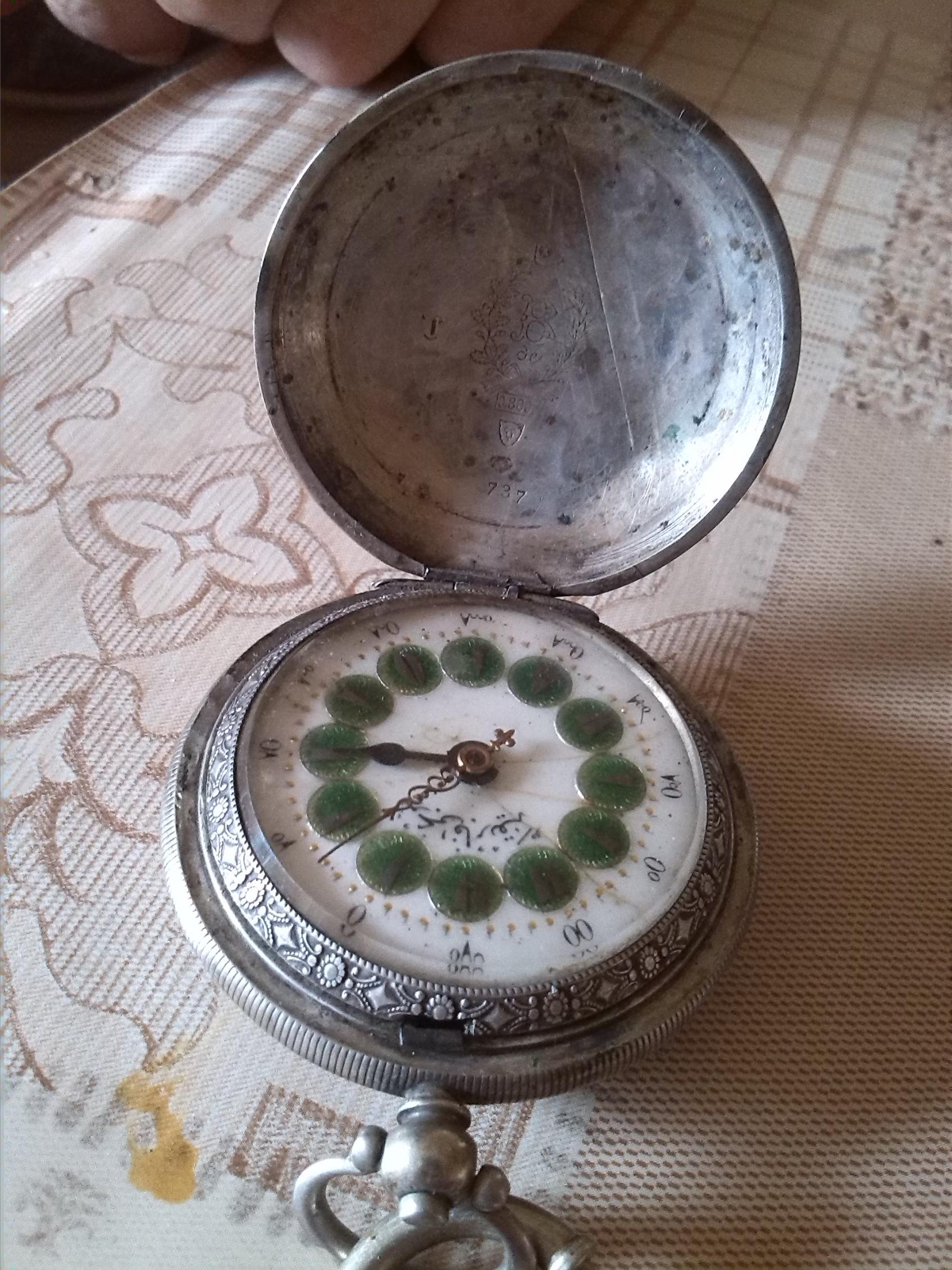

Što se tiče sata Lovely sat je to jako lijep,prekrasno kućište srebrno,sat što prije odnesi dobrom uraru da ga sredi ako nema težih kvarova i pronađi krunicu za navijanje.Uz oštećenje cifera (vidljiva crtica napuknuća od broja XI do sekundare i broja VI) i nedostatak krunice za navijanje sat opet nešto vrijedi usudio bih se reći od 50-100 €.
Riječ je o cilinder satu koji se navija krunicom a vrijeme se namješta tako da se poluga od naprijed između broja dva i tri pomakne u stranu.Vrlo lijep sat,solidno očuvan,do 200€ vrijedi na žalost da je u mint stanju.

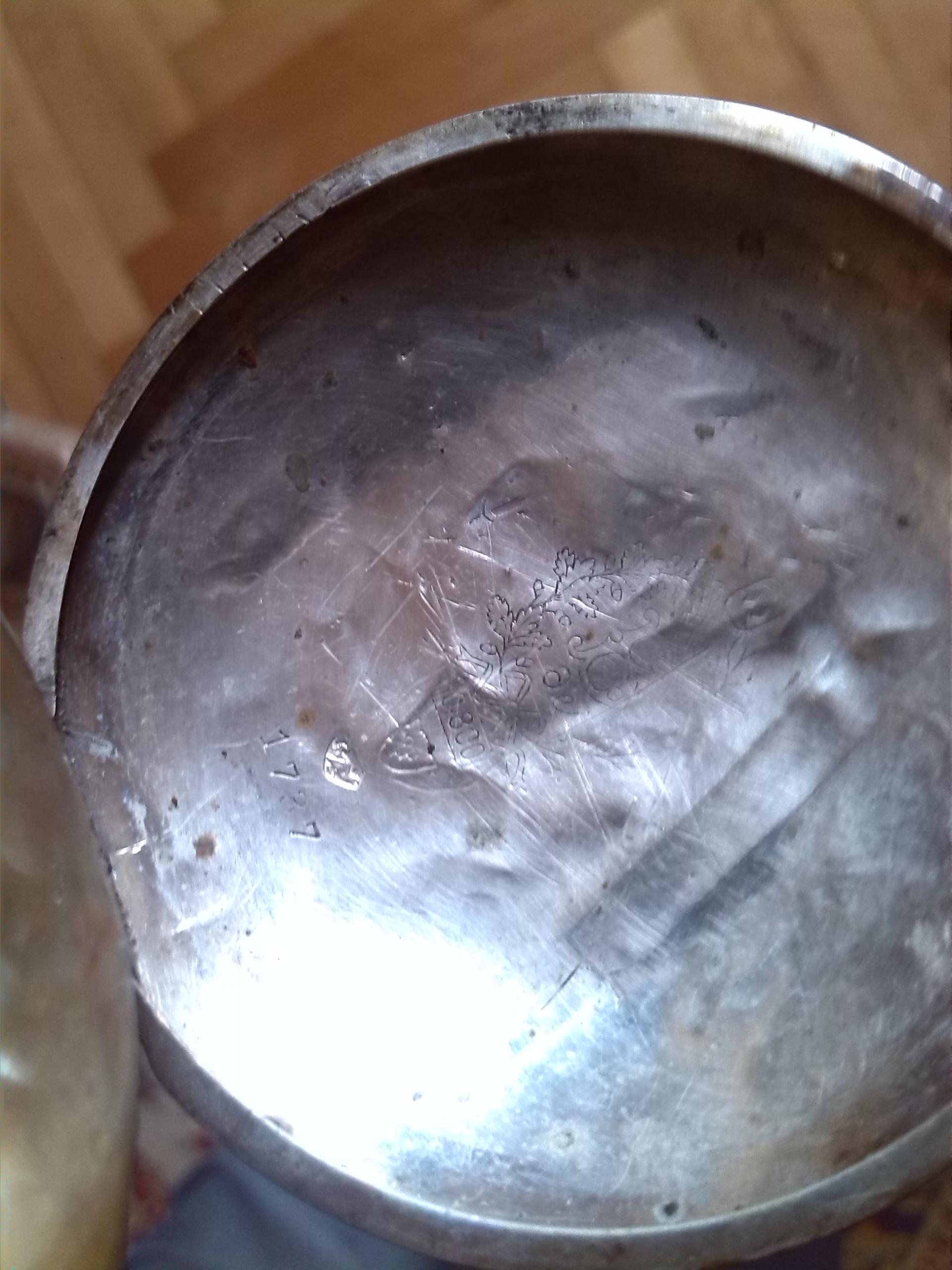

na prvoj slici se vidi godina..a i od srebra je pa me zanima koliko kosta :D
Na prvoj slici je broj kućišta,sat je zanimljiv ima 100 i nekoliko godina i po ciferu koji nije baš super očuvan sat je rađen za otomansko carstvo.Takvi satovi u radnom stanju i dobrog cifera prodaju se već za 200€.
Poslikaj još malo bolje sat koliko vidim ima zanimljiv način navijanja,poslikaj i mehanizam.

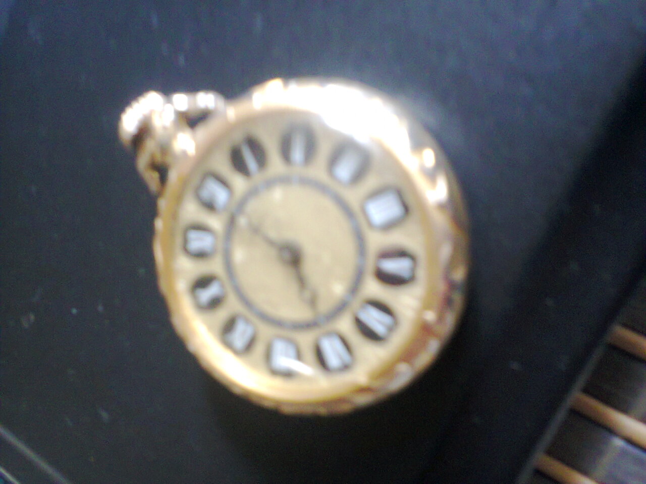

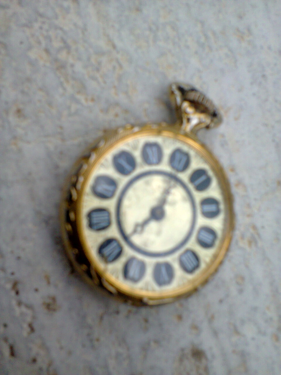

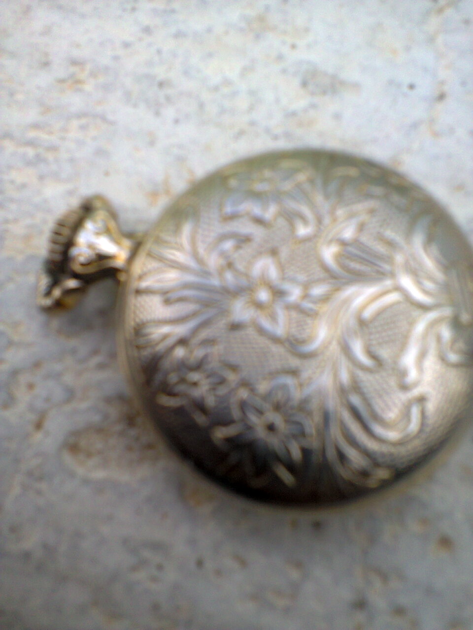

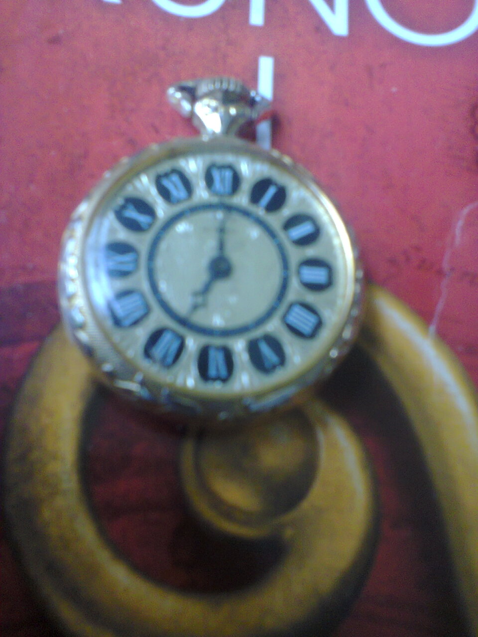

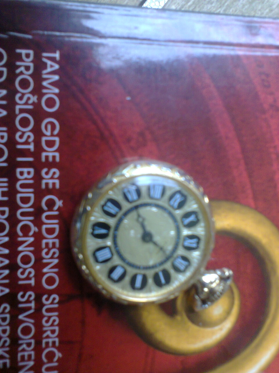

Pozdrav, pronašao sam džepni sat motajući nešto po fiokama po kući. Par sati sam proveo tražeći bilo šta o proizvođaču istog, ali bezuspešno.
Ono što sam uspeo sam da shvatim, jeste da je u pitanju ženski džepni sat, .585 zlato, celokupan sat ima 21,6g.
Slika br. 1:
http://s27.postimg.org/ftiz1srcz/dp2.jpg
Slika br. 2:
http://s28.postimg.org/nc7mqodml/dp1.jpg
Slika br. 3:
http://s1.postimg.org/dic0la9wf/dp3.jpg

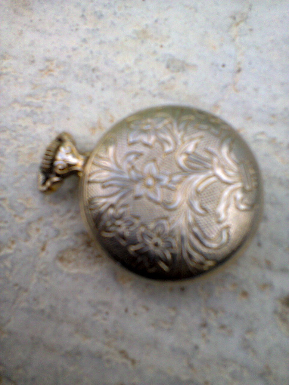

Slika br. 4:
http://s29.postimg.org/bahatm0fb/dp4.jpg
Prekrasan sat,čuvaj ga.Trenutno svi gledaju samo vrijednost zlata po tome uskoro zlatnih satova džepnih bude jako malo.
Čuvaj sat,ima nešto zlata al još više lijepo je očuvan.

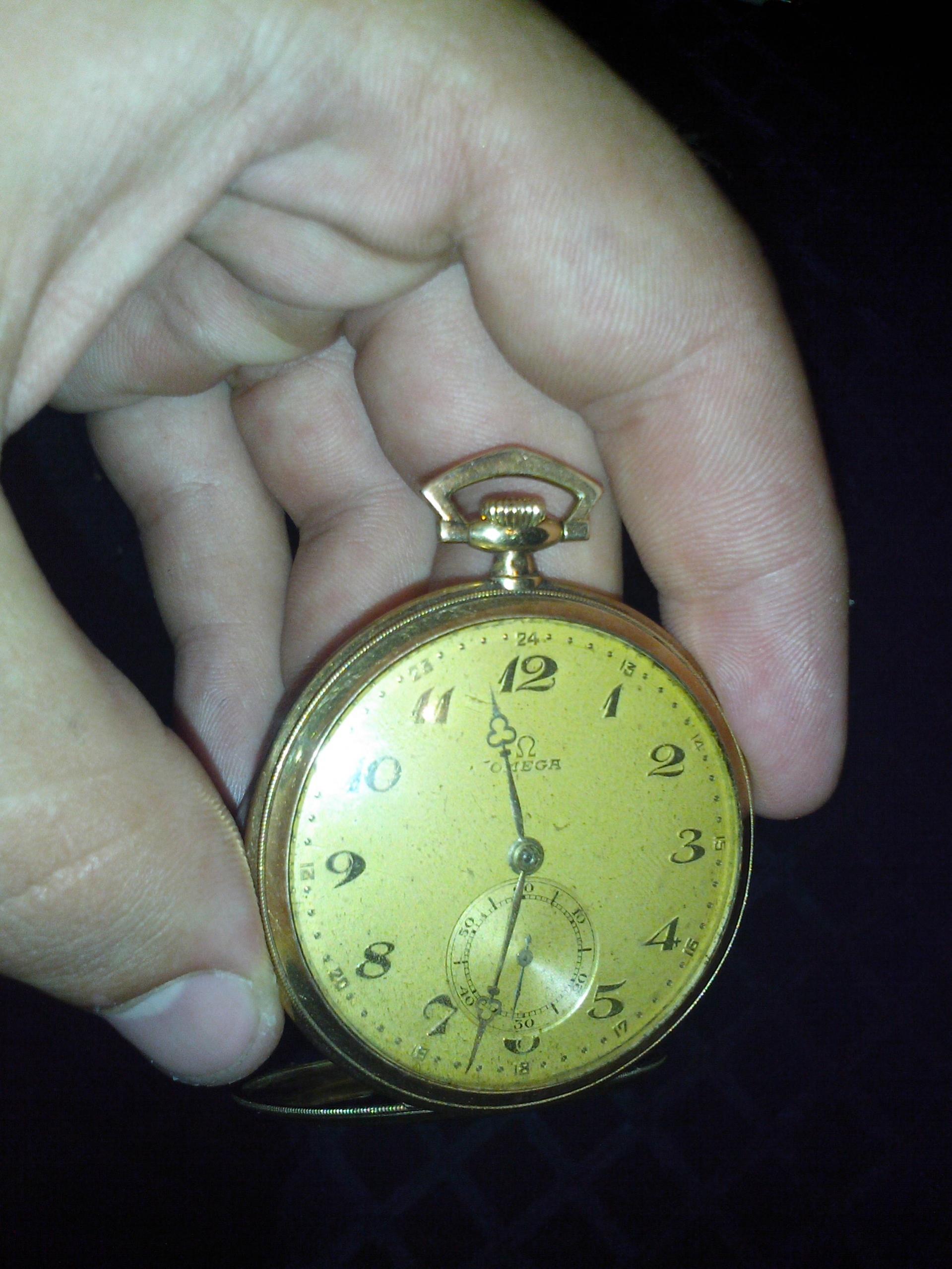

Pozdrav, nov sam na sajtu i hteo bih da vas pitam imam jedan Omegin dzepni zlatan sat iz 1934 godine radi kao nov je nije koriscen uopste, zanima me kolika bi bila njegova vrednost?:)
Randjele, dobro nam došao. Vidim uspešno je postavljen prvi post. :)
Molimo te da postaviš slike tog džepnog sata.
Pozz!
Slike cu izbaciti za dan dva posto nisam sada u mogucnosti...

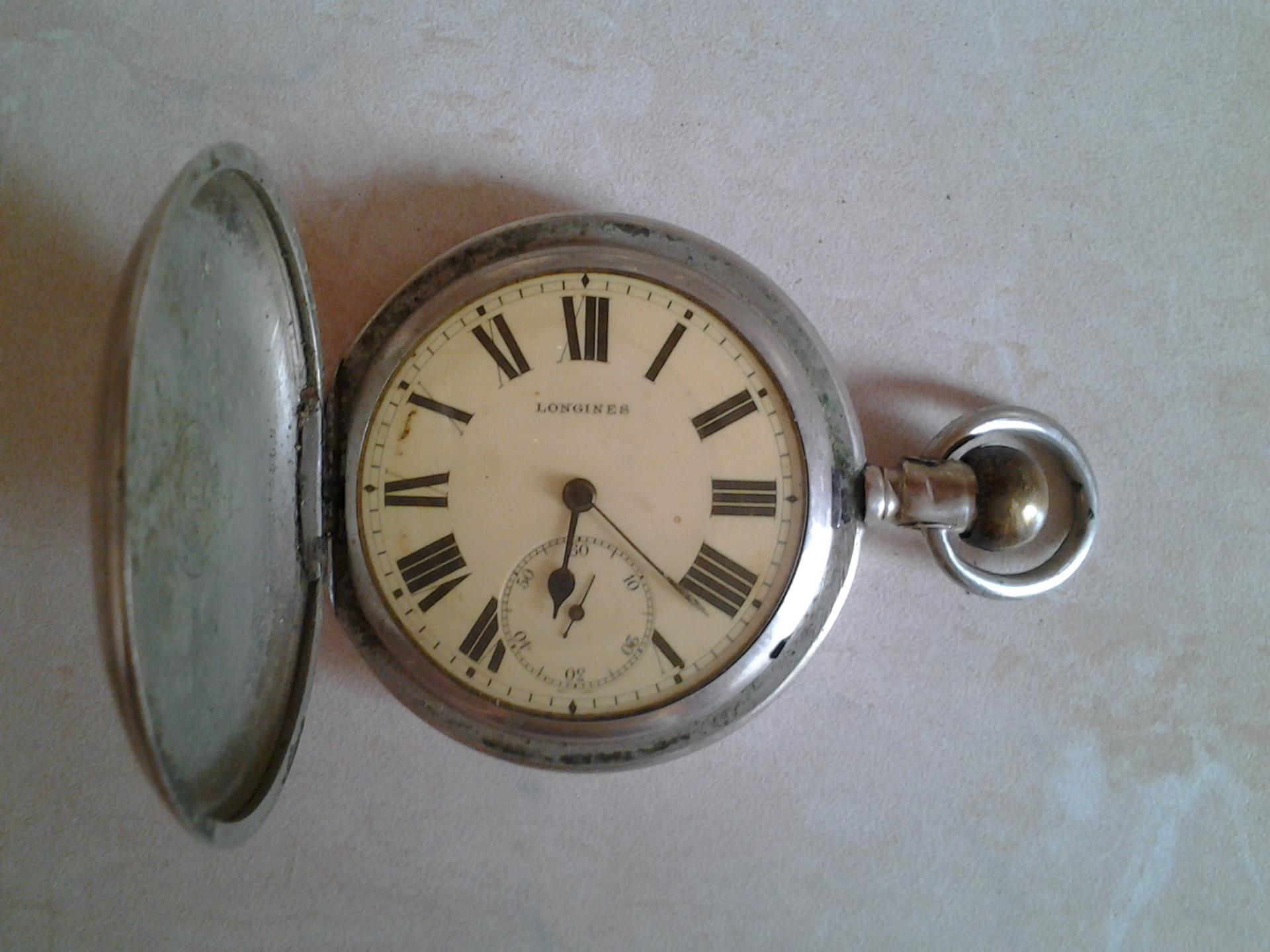

Dakovicu taj vaš Kinzle po gravuri na kućištu spada u Bauhaus stil a to je razdoblje između dva rata.Sat nije mnogo vrijedan i vjerujem da ćete ga zadržati za sebe čim ste se toliko mučili popraviti ga.Vama je on vjerujem sentimentalno vrijedan i to je za pohvaliti.Datum na kućištu sata ugravirao je urar prilikom servisa sata.
Sarmagedon moram reći da imate prekrasne satove i želim vam dobrodošlicu na forum.Prvi hunter sat (s prednjim poklopcem) je Longines (zanima me ima li kakvu gravuru na sebi,možda željeznice,jer takvi satovi su većinom dobivani od strane željeznica) i to jako star (za točno odredit godinu trebalo bi vidjet mehanizam i po broju na njemu vidjet preko arhive u Longinesu) ali i vrijedan sat (trenutno nekih 200-300€) moram priznati da ja još takav sat nemam u kolekciji i nadam se jednog dana imat jedan.
Druga je Omega,pošto nema slika poklopca i mehanizma okvirno bih je stavio da spada u vrijeme između dva rata,a onako vrijednost sata od 100-200€.
Hvala Vam na pomoći. Iskreno, nisam znao da postoji ovakav kutak na netu sa toliko ljubaznih i pasioniranih ljubitelja satova.
U pravu ste što se tiče gravure na Longines satu, trebao mi je koji sekund da razaznam lokomotivu i logo :).
Što se tiče Omege, deluje u mnogo boljem stanju ali nema poklopac, da li to znači da nedostaje ili je moguće da je postojao i model bez istog?
Moram još malo da iskoristim Vaše poznavanje materije, raspitivao sam se kod lokalnog časovničara o čišćenju pomenutih satova i kolega me je naplašio da to ne bih trebao raditi....da čak to može smanjiti vrednost satovima, što mi deluje prilično nelogično.
Recite mi da nije u pravu. :)
Hvala Vam još jednom i srdačan pozdrav.
Postavite još slika oba sata,ako može i mehanizme,poslikajte gravure ali i poklopac koji nedostaje ovako ne znam na što mislite.
Što se tiče servisa satova to uradite obavezno (servis satu povećava vrijednost a ne smanjuje ko što taj junak kaže i ostade živ) samo pazite da to uradi znalac (preporučen urar) i povoljno (neki znaju naplatit puno više od realne cijene).

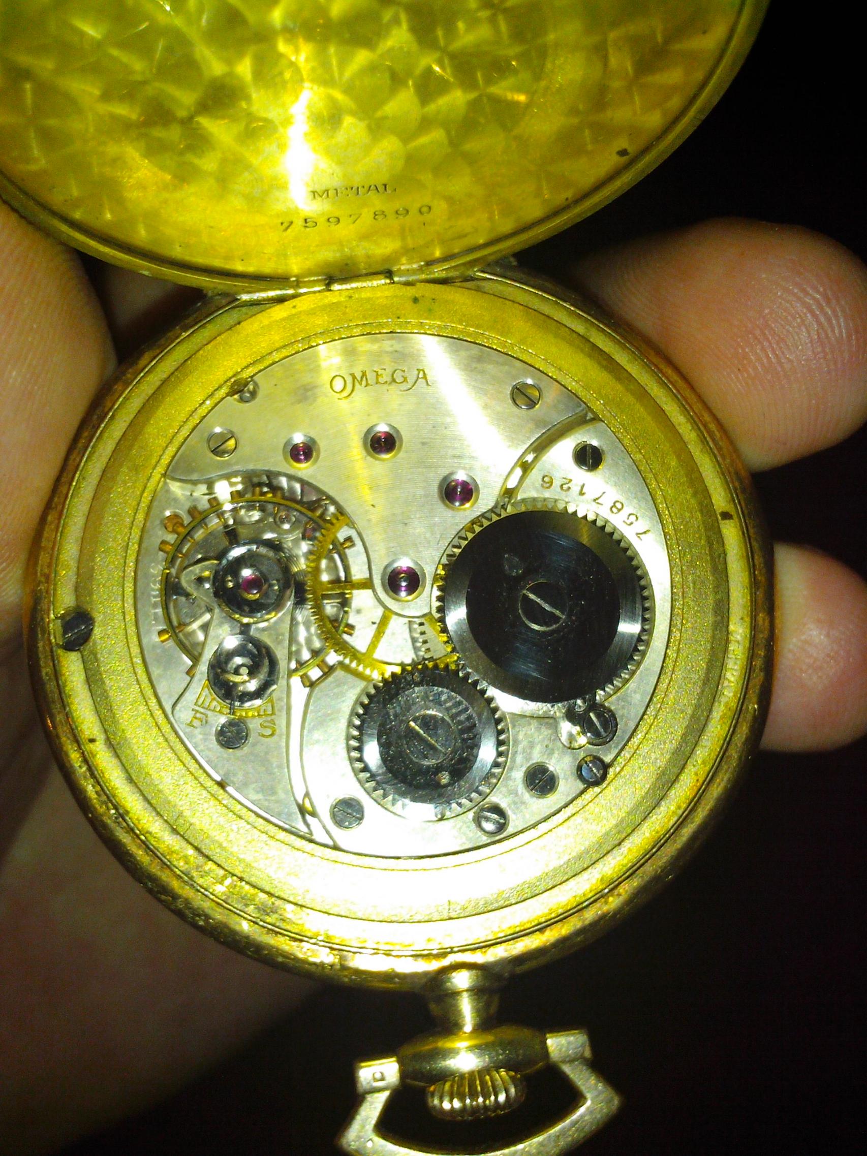

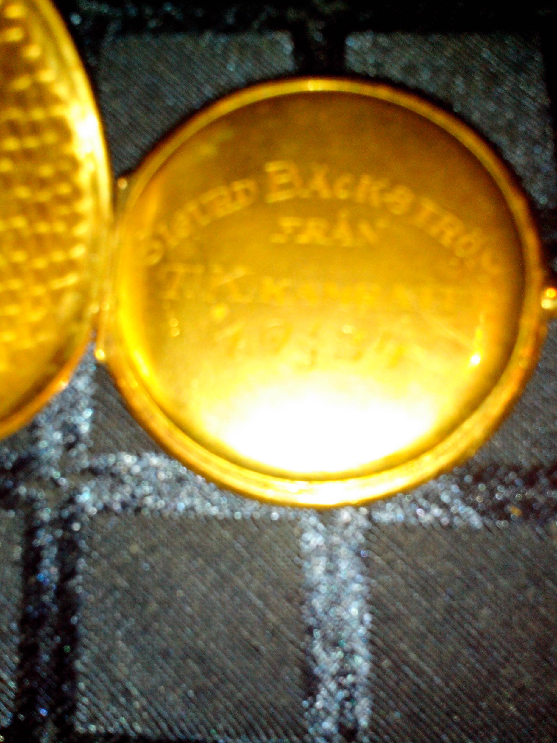

Pozdrav evo slike moje omege, pa bih zamolio sve one koji znaju da mi procene vrednost i da mi kazu nesto vise o njemu, i da na satu iza pise sigurd backstrom fran t. K. Kamrater 19 1-3 34
1-3 je jedna trecina
Prilog 90720Prilog 90721Prilog 90722Prilog 90723
Mr Dikic -
vasa omega je iz 1934 godine (gravura: datum 1 Mart 1934) Takodje serijski broj ukazuje na proizvodnju ca. 1933 sto se dobro uklapa. Poklonjen svedjaninu Sugrud Backstorm-u od njegovih prijatelja. Stil lako prepoznatljiv kasni Art Nouveau, narocito kopca za lanac.
Sat je tipican primerak Omege sa mehanizmom kalibar 39.1L, silver plated. Kuciste je mesing, pozlata. S obzirom na stanje cifera, i podrazumevajuci da je sat u radnom stanju, moja procena je oko 150 EUR,
N.
Druze on vredi vise u zlato da ga prodam nego ovako
Na fotogafiji poklopca pise 'metal' sto znaci da nije zlato. Posaljite fotografiju drugog poklopca ili navedite brojeve zlatnoig ziga.
Sasvom je moguce da je deo kucista napravljen od zlata ali to se ne vidi na vasoj fotografiji. Uz pretpostavku da je kuciste zlatno, valuacija je vrednost zlata + 150 EUR.
Ovo je odlican primer koji pokazuje da je valuaciju nemoguce uraditi bez inspekcije.
Sat je nosen u zlatari na proveru i jeste zlatan to je ono iza cega ja stojim da je zlatan
Postrovani gospodine Dikicu,
na fotografiji koju ste prilozzili vidi se jasno da je poklopac sata markiran sa "metal". To znaci da nije zlato. Takodje, masivni prsten koji drzzi satni mehanizam takodje nije zlato.
Ono sto eventualno mozze biti zlato je prsten oko cifera (bezel) i spoljno kuciste.
To se mozze lako verifikovati ako posaljete dodatne fotografije unutrasnje strane poklopca.
Srdacan pozdrav,
N.
http://clockmaker.com.au/images/omega1934.jpg
Prekrasna Omega,definitivno vjerujem da je oklop kućišta i zadnji poklopac zlatan (za točno odredit koliko zlata ima na kućištu trebalo bi ga rastavit a vjerujem da je to šteta).Po mojoj procijeni nekih 400-500 € bila bi realna vrijednost cijelog sata.Al ovako nešto šteta je prodavat bez da se javi netko koga baš zanima kupovina ovog sata pošto je sat bio poklon.Kolega NIckH je ostalo o satu rekao,tako da više nemam što nadodati.
