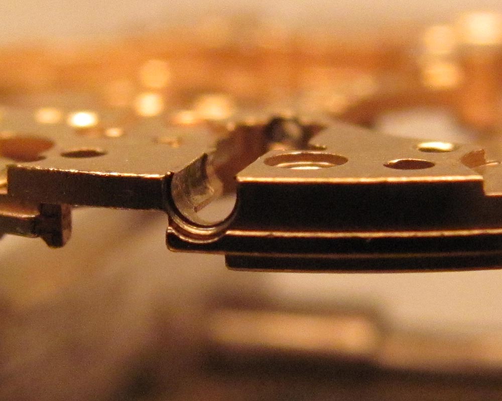

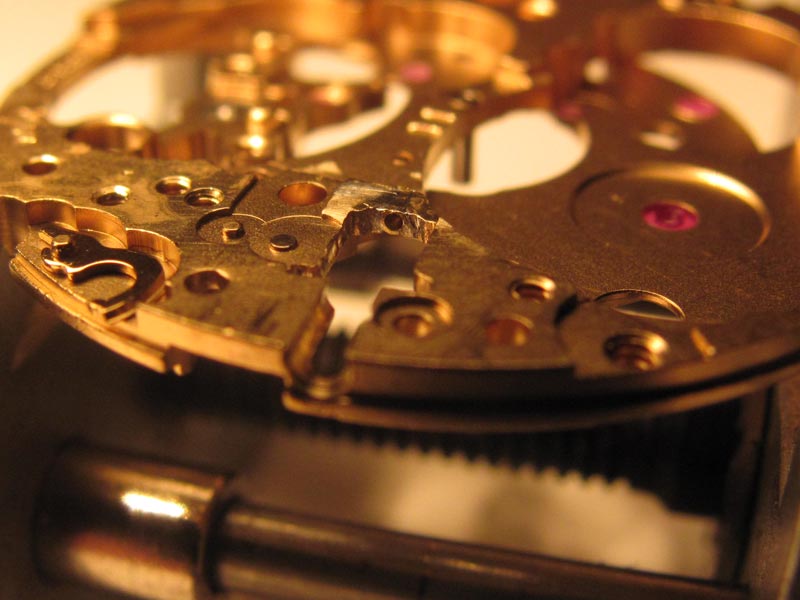

    Naprimer: Časovnik Appella serije 1013 kao na fotografiji koristi osnovni kalibar ETA 2824-2 i časovnik košta oko 400-500 EUR-a. Posle par godina upotrebe osnovna ploča je praktično uništena trošenjem materijala na poziciji ključa, vidljivo na fotografijama dva i tri.
    Hautlence HL2.0 sat-eta-2824-mainplate-01.jpgHautlence HL2.0 sat-eta-2824-mainplate-02.jpg
    Šteta je takva da je nepraktično i ekonomski neopravdano popravljati takva oštećenja, inače vrlo su uobičajena i često nastaju.
    Osim naravno u našim uslovima, popravka urađena, vidi foto iznad.
    A što se tiče zapadnjaka takve popravke im ne padaju na pamet (reč je o nezavisnima), menjaju ili glavnu ploču a češće ceo mehanizam, ukoliko uopšte mogu doći do delova.
    Fabrički servisi bez pardona ili pitanja vlasniku menjaju mehanizme novim, na svim časovnicima osim hronografima koje menjaju remontiranim mehanizmima, remontiranim u fabrici.
    Cene su paprene, remont časovnika može koštati do dve trećine cene novog, tako da je to u stvari poruka koja glasi: "Kupite nov časovnik!"
