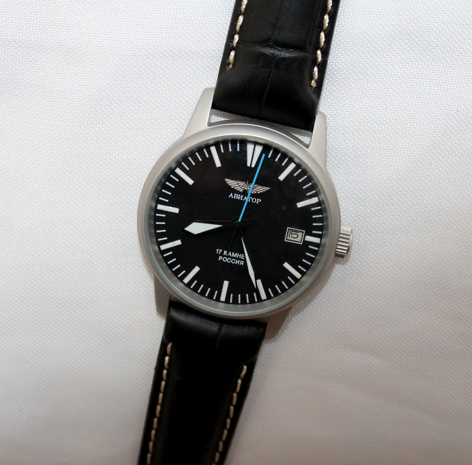

    Šta mislite o ovoj ponudi, da li je ovo uopšte Poljot ili sat sklopljen od ko zna kakvih delova:
    RARE Russian Mechanical Watch POLJOT Sturmanskie Aviator 17 Jewels Steel 116 | eBay

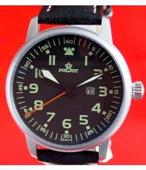

    Ili ipak nov:
    Poljot Handaufzug Fliegeruhr Zarja Z2014A | Poljot 24
