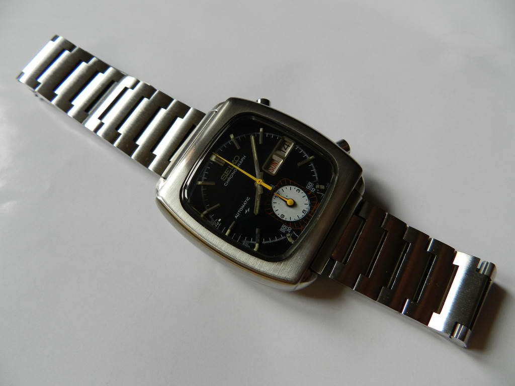

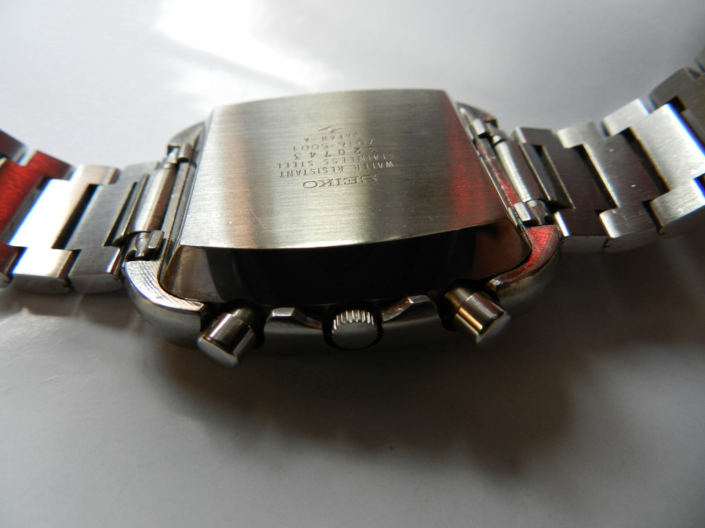

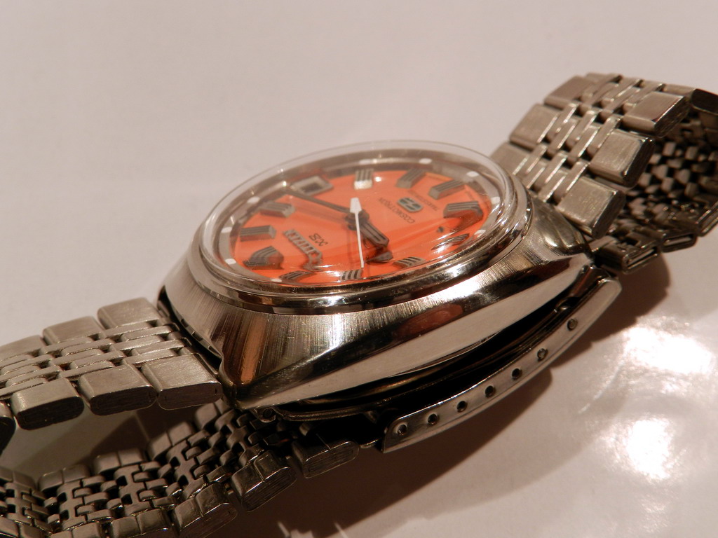

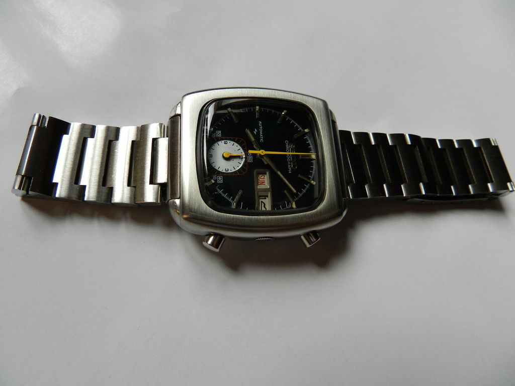

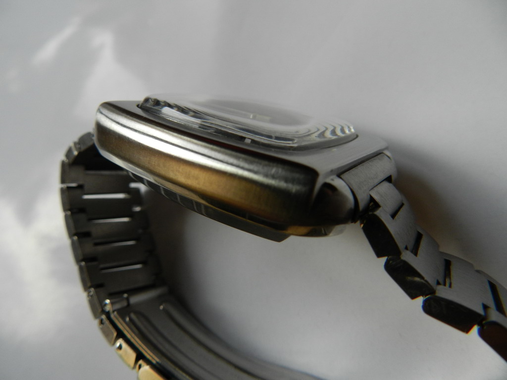

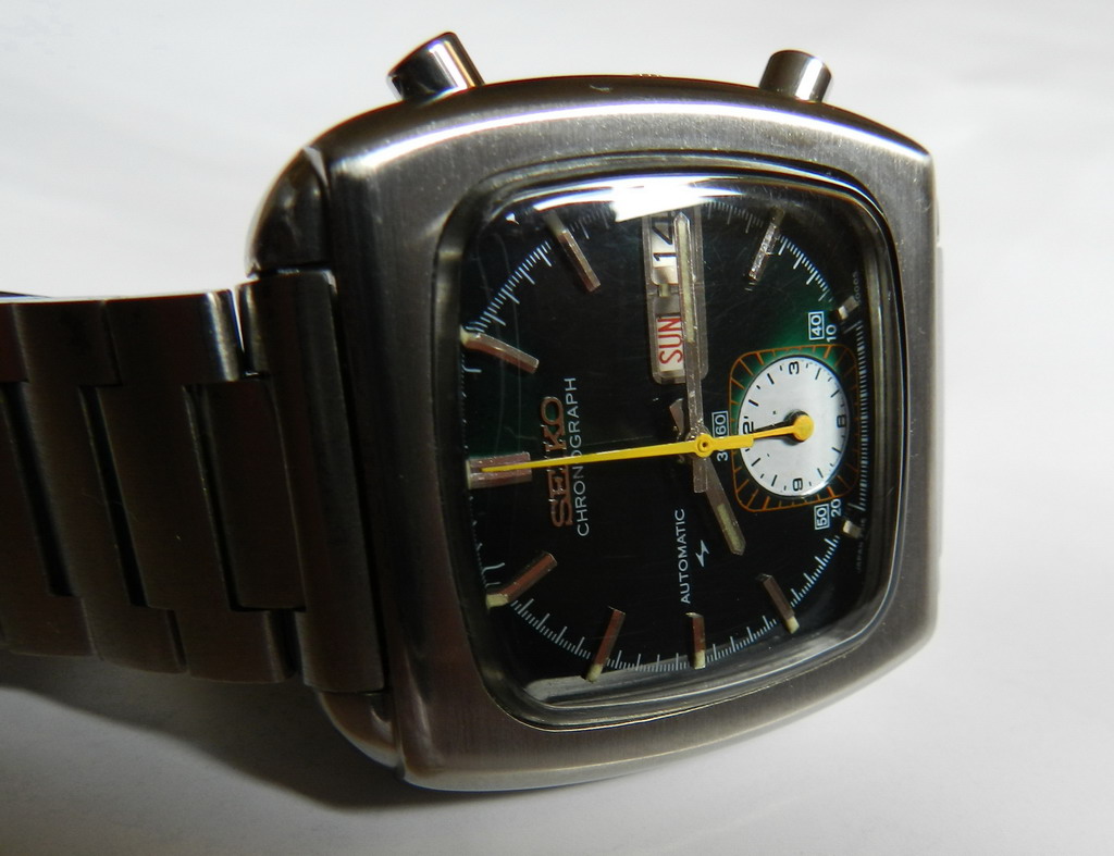

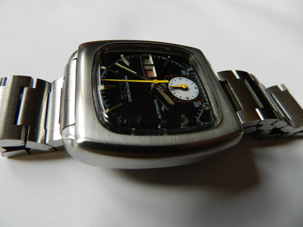

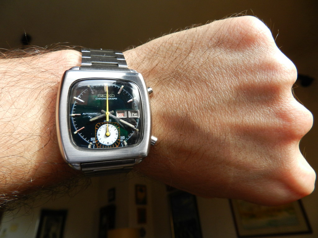

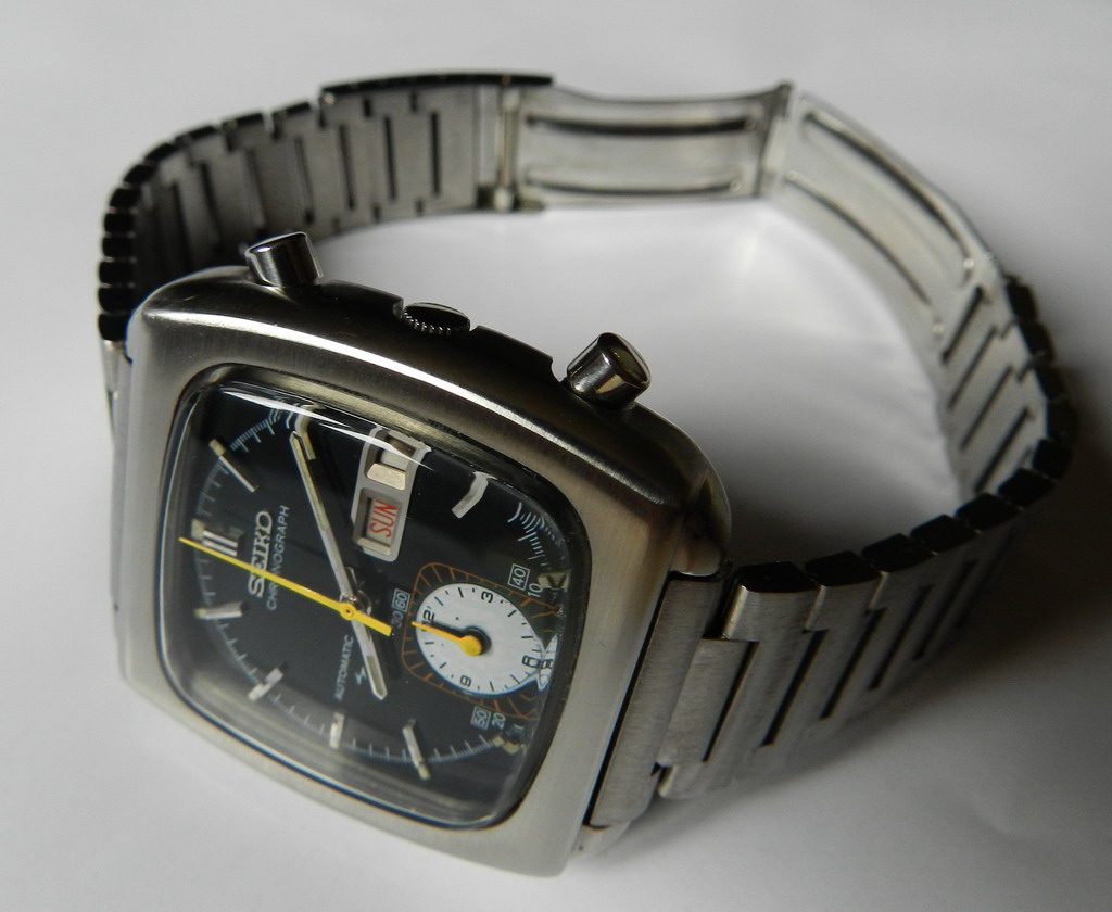

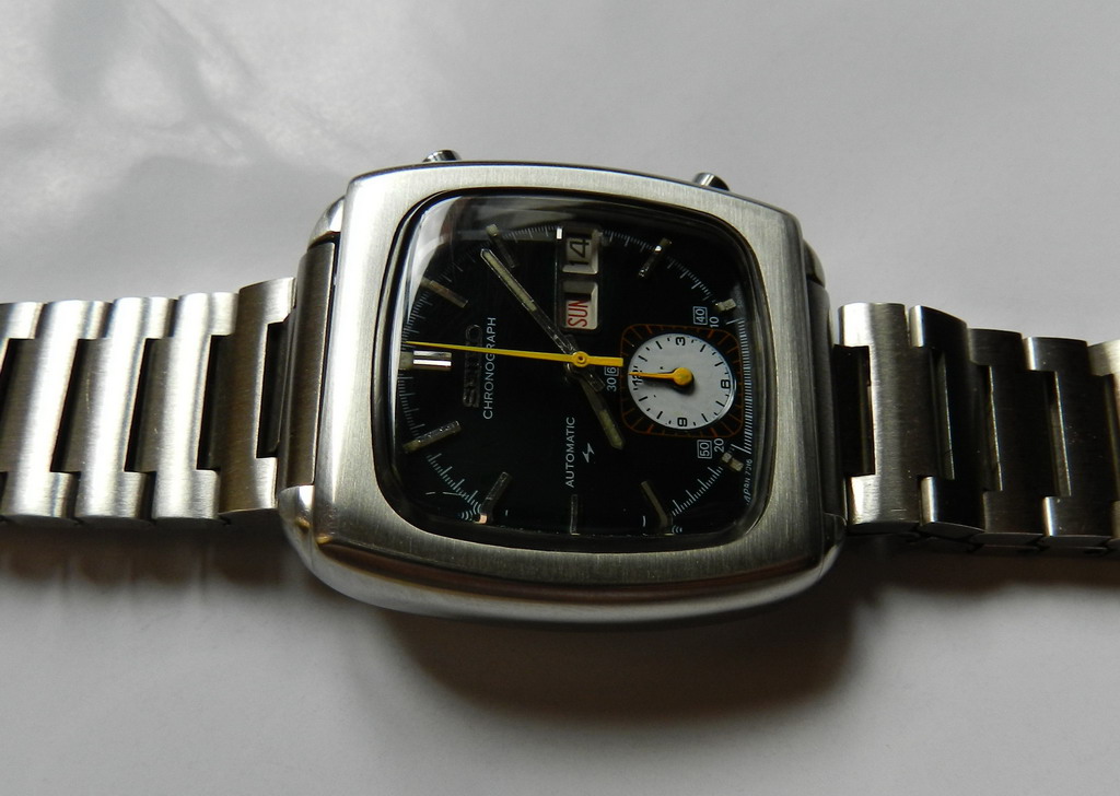

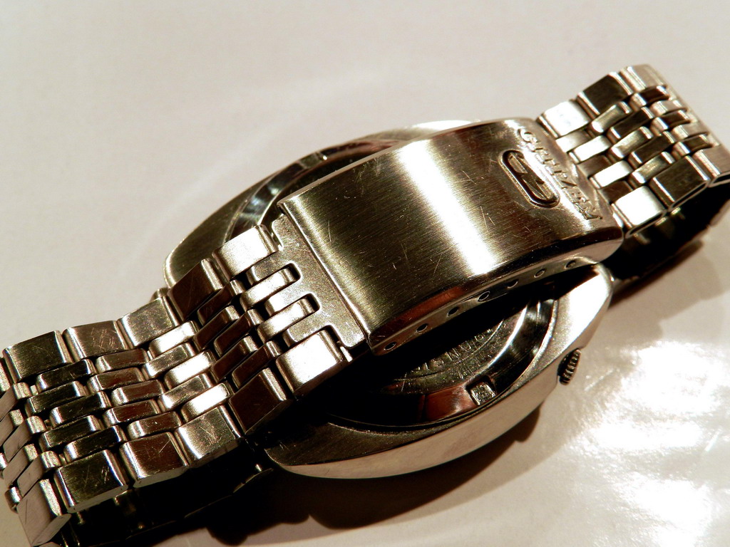

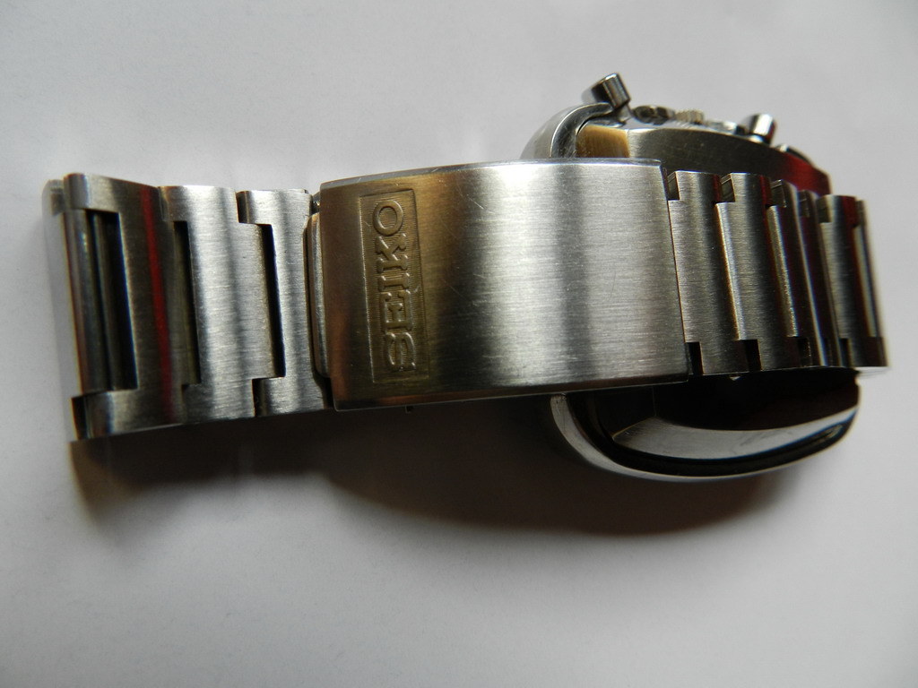

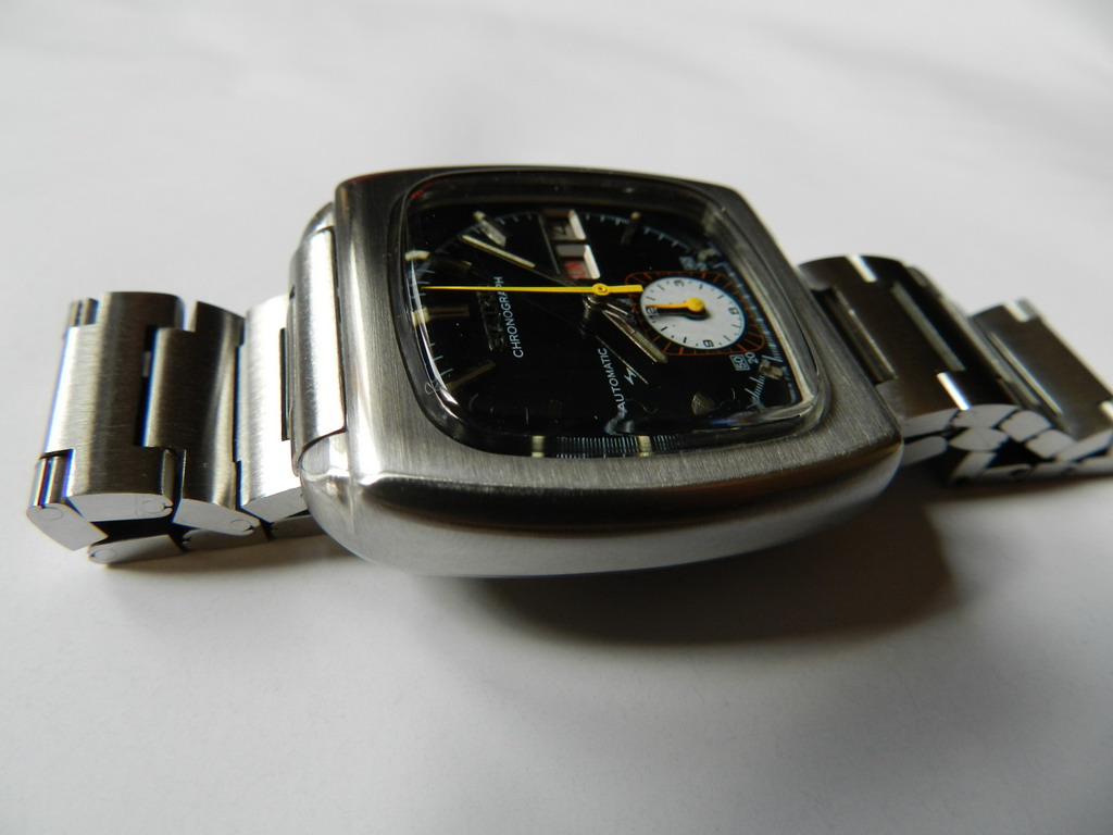

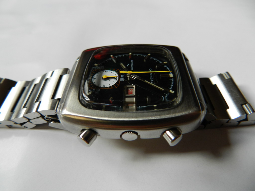

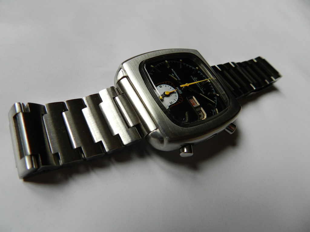

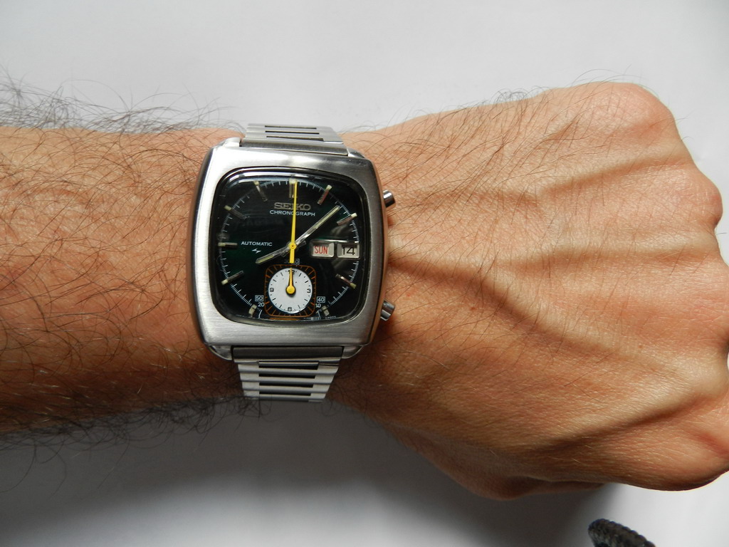

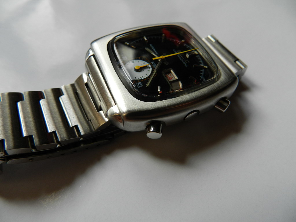

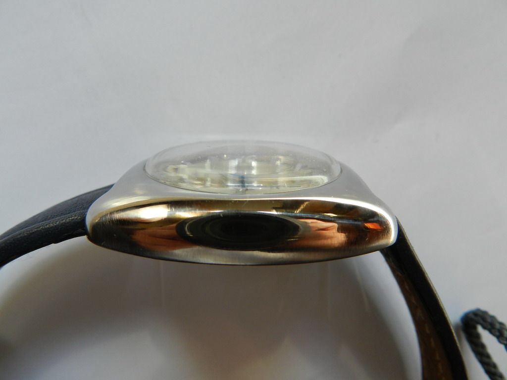

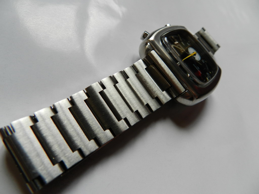

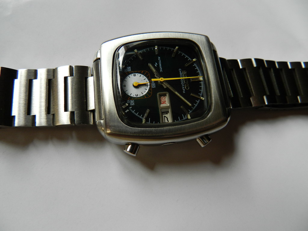

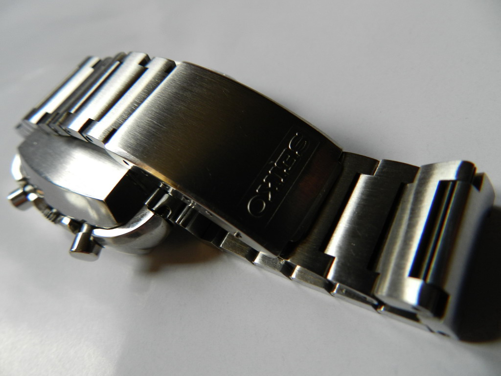

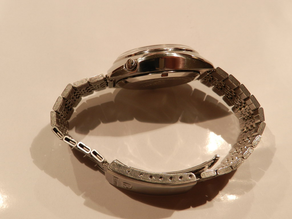

    Nego, da se vratimo ovozemaljskim klasicima.
    Kolekcija satova iz 70-tih je nezamisliva bez MONAKA, ovaj seiko je dobio to ime jer podseca na Tag Heuer Monaco,
    iskreno mene uopste nepodseca na taj sat.
    Ovaj moj je iz 1973 godine, i ima Jaguar zeleni cifer ,ciju je lepotu u presijavanju te zelenkasto crne boje jako tesko preneti fotografijom, uzivo izgleda neuporedivo bolje.
    Naravno, kada sam ovaj sat nabavio nije bio ni blizu u ovakvom stanju , mehanizam je bio ispravan, ali samo kuciste plex i originalan kais bili su puni ogrebotina.
    Mnogi prilikom restauracije ovog sata izbruse kuciste u visoki sjaj, ja to nisam hteo, vec sam zeleo da ispostujem originalnost, pa sam izvukao mat horizontalne linije na celom kucistu, bas onako kako je to bilo i kada je nastao.
    uzivajte...
    Iggy Tee Space Age Kolekcija-dscn1323.jpgIggy Tee Space Age Kolekcija-dscn1324.jpgIggy Tee Space Age Kolekcija-dscn1325.jpgIggy Tee Space Age Kolekcija-dscn1326.jpgIggy Tee Space Age Kolekcija-dscn1327.jpgIggy Tee Space Age Kolekcija-dscn1329.jpgIggy Tee Space Age Kolekcija-dscn1332.jpgIggy Tee Space Age Kolekcija-dscn1336.jpgIggy Tee Space Age Kolekcija-dscn1340.jpgIggy Tee Space Age Kolekcija-dscn1348.jpgIggy Tee Space Age Kolekcija-dscn1350.jpgIggy Tee Space Age Kolekcija-dscn1354.jpgIggy Tee Space Age Kolekcija-dscn1356.jpgIggy Tee Space Age Kolekcija-dscn1357.jpgIggy Tee Space Age Kolekcija-dscn1360.jpgIggy Tee Space Age Kolekcija-dscn1361.jpgIggy Tee Space Age Kolekcija-dscn1362.jpgIggy Tee Space Age Kolekcija-dscn1365.jpgIggy Tee Space Age Kolekcija-dscn1366.jpgIggy Tee Space Age Kolekcija-dscn1372.jpg

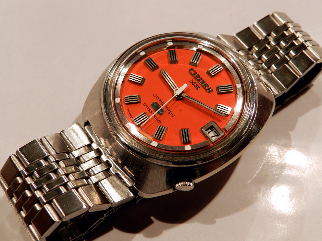

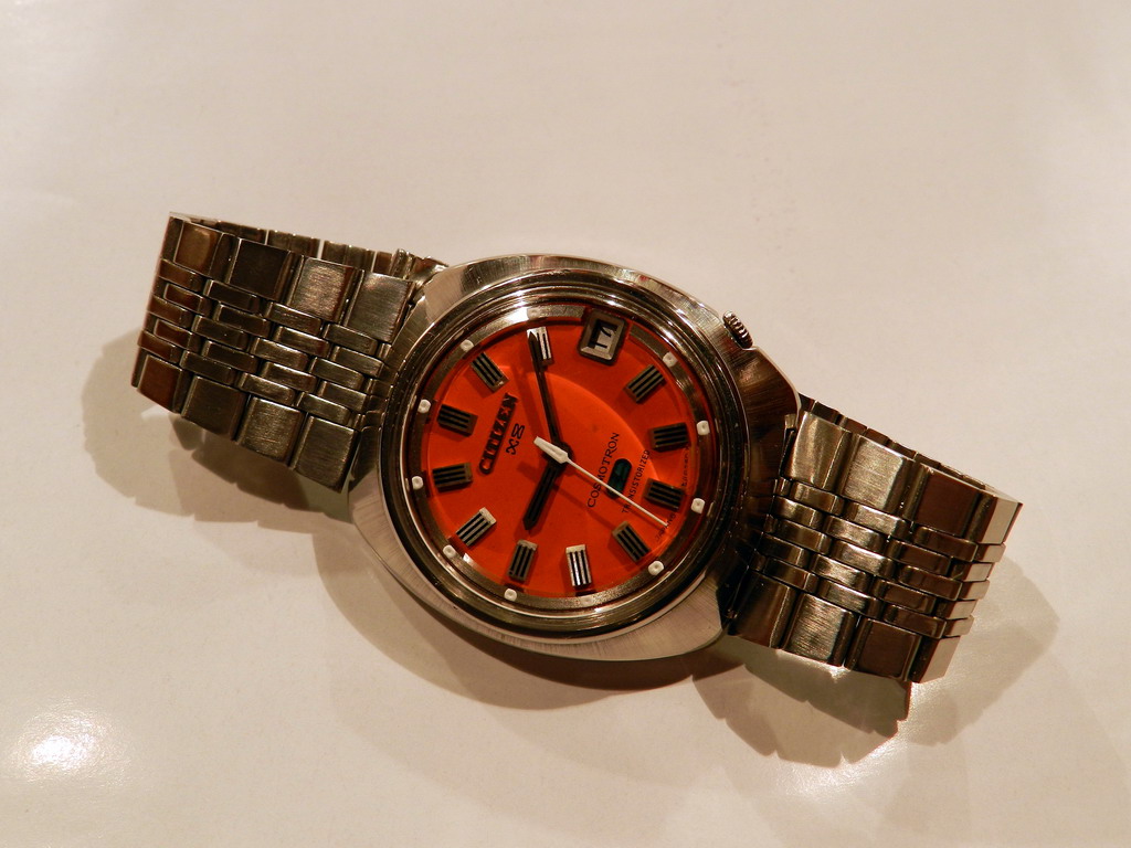

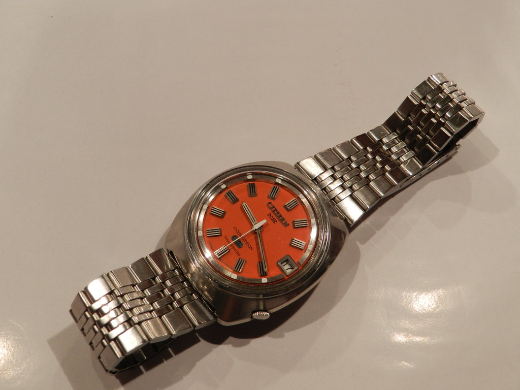

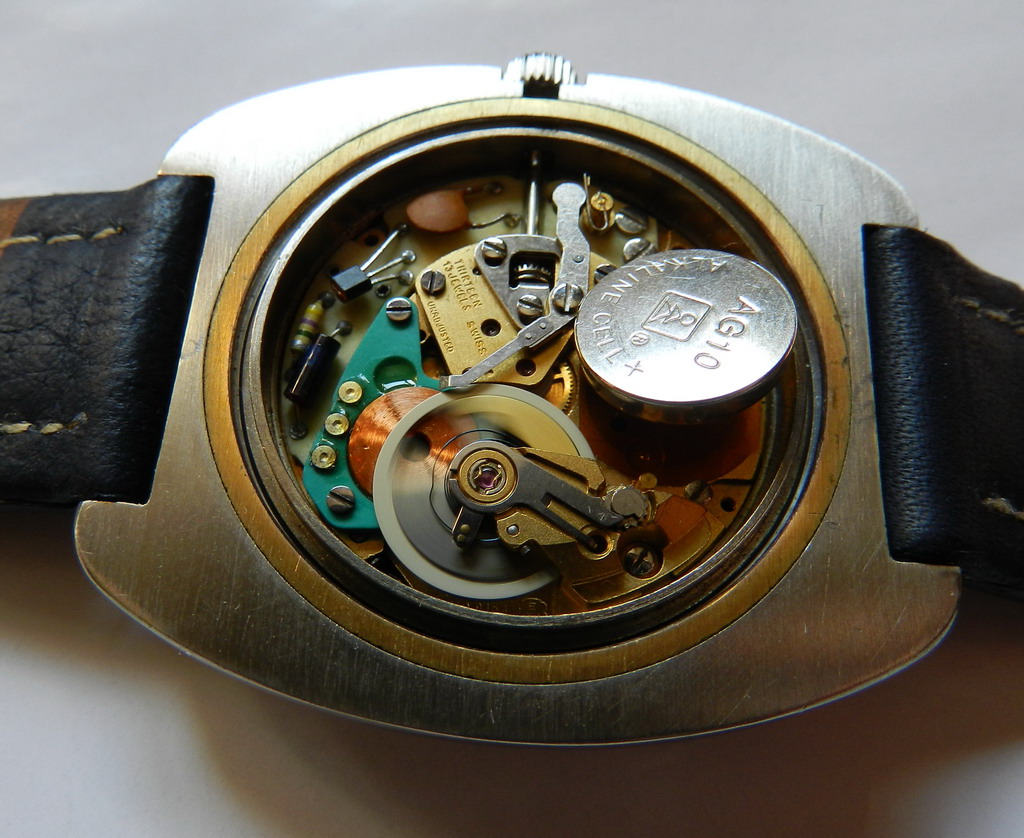

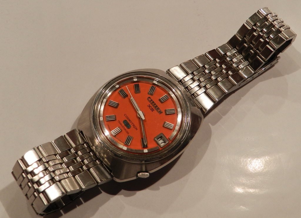

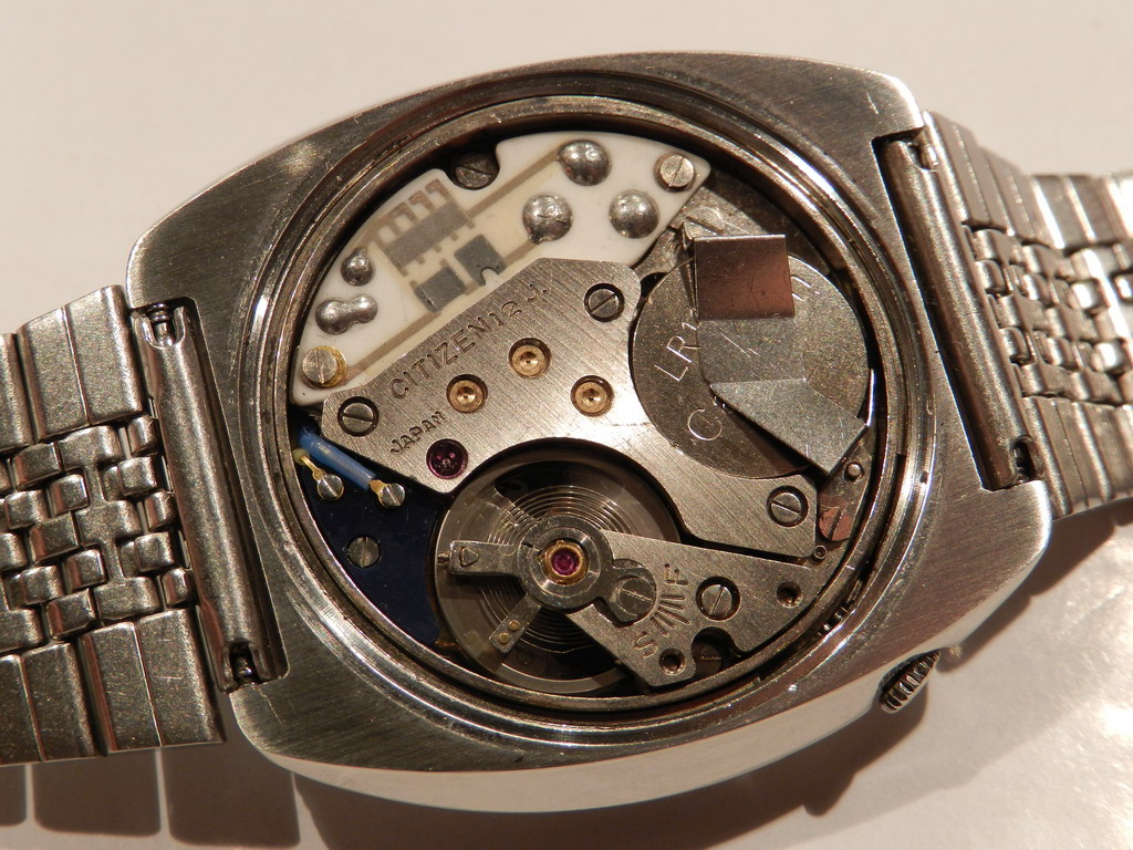

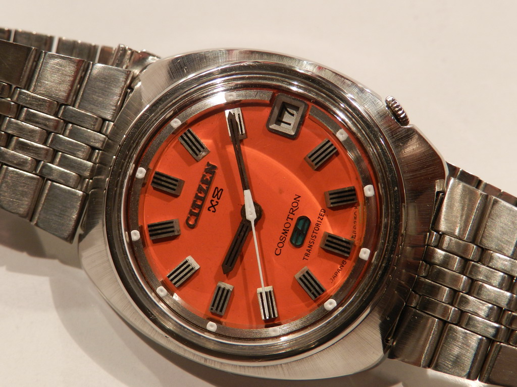

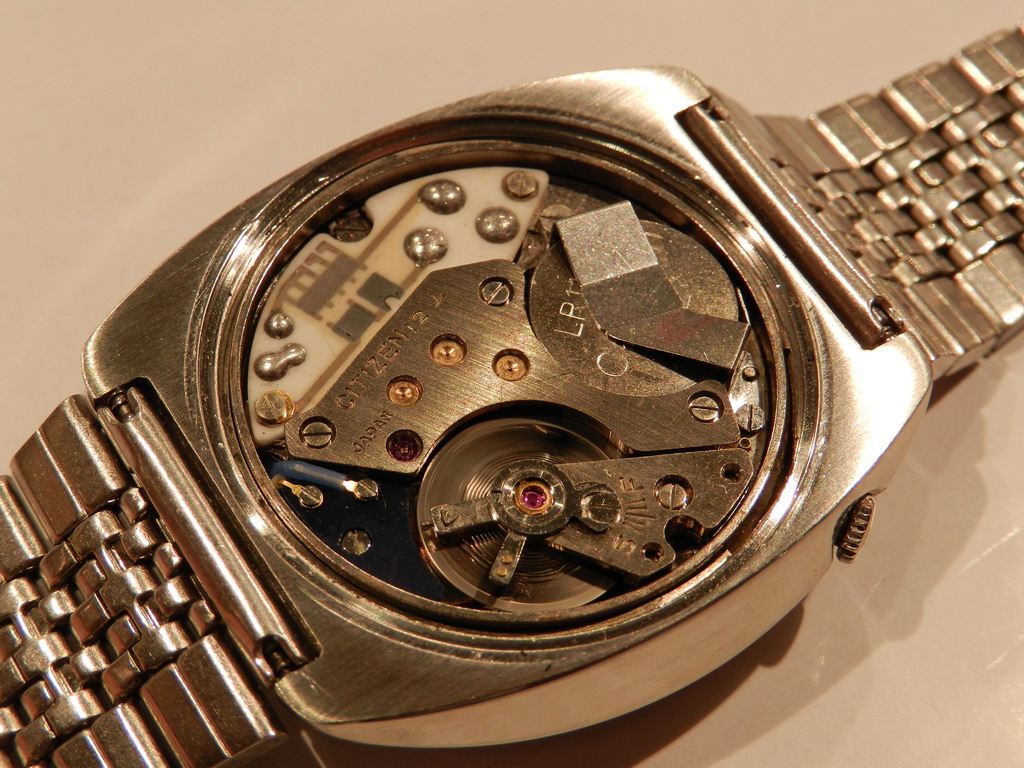

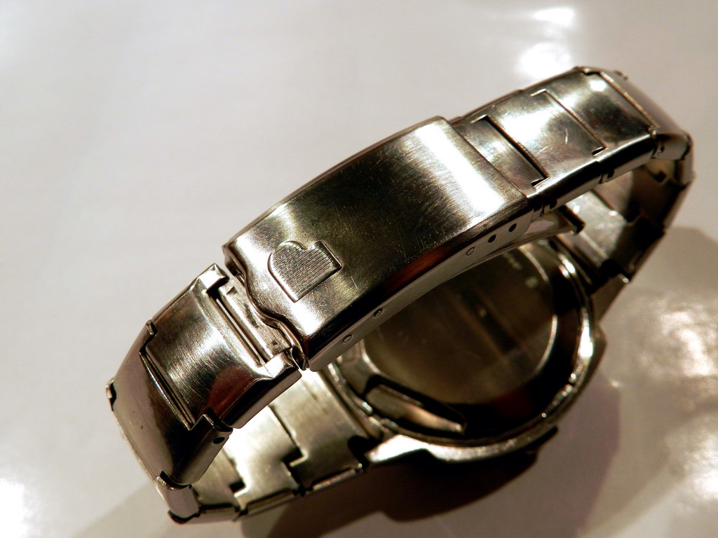

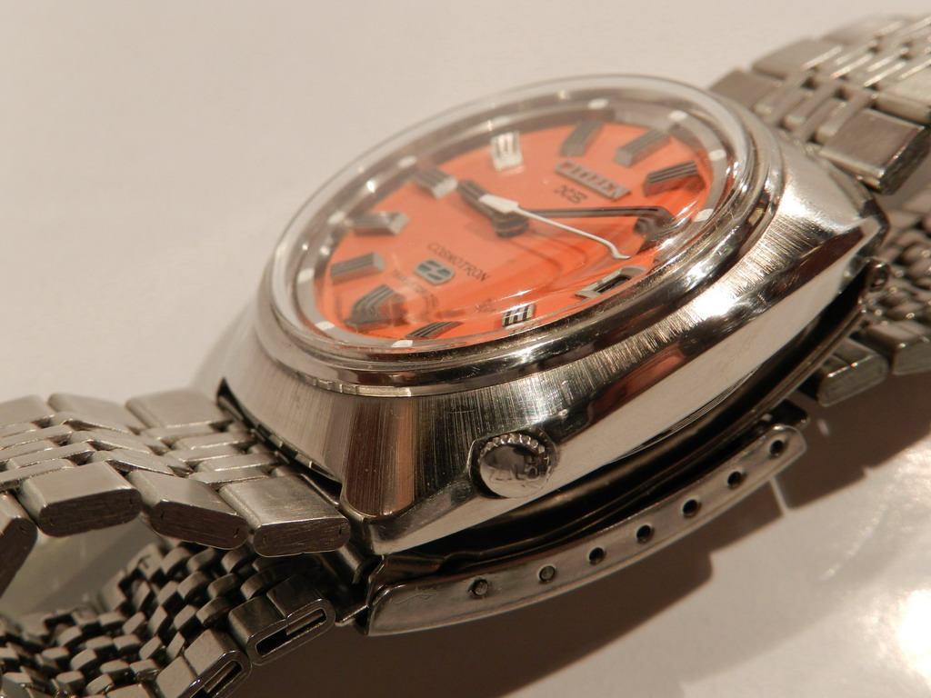

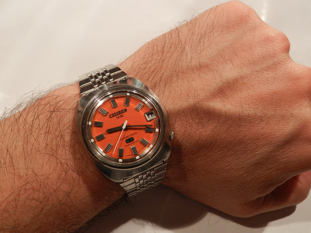

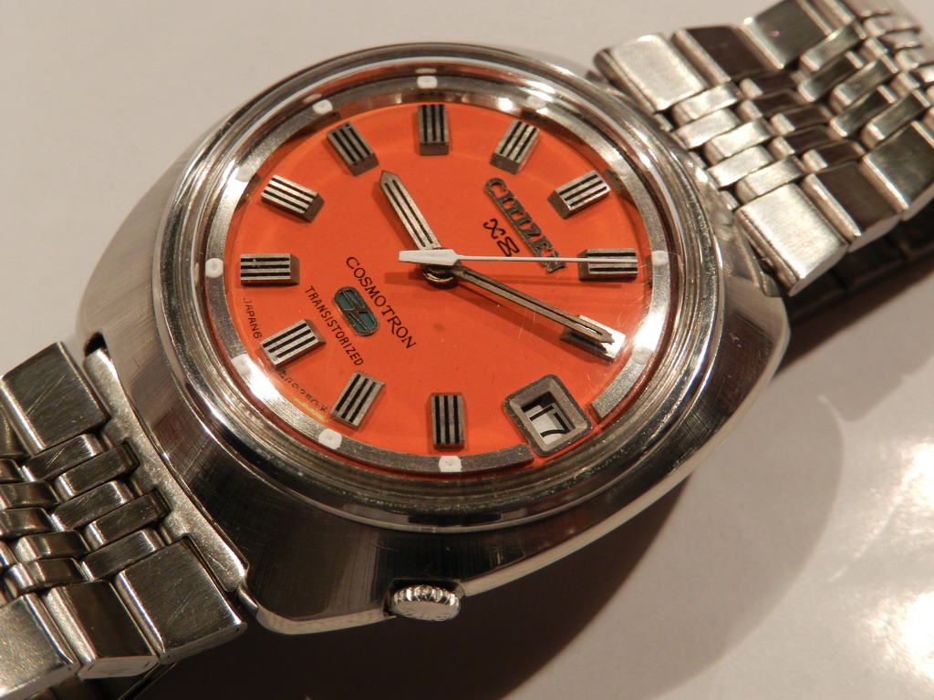

    Kao sto rekoh , evo TRANZISTORCA.
    O kakvom satu se radi,
    60-tih godina proslog veka doslo je do revolucionarnog pronalaska , poluprovodnickog elementa koji se zove tranzistor.
    Tranzistor je u elektronskim sklopovima zamenio do tada koriscene LAMPE (elektronske cevi) i ucinio da se glomazni elektronski uredjaji znatno smanje....
    ...naravno , tranzistor je nasao primenu i u industriji satova.
    Satovi koji rade na ovaj princip zovu se i Elektronik i tako cu ih i zvati u daljem tekstu.
    Vazno je da napomenem da mnogi mesaju Elektronik satove sa Zujalicama - tuning fork - vibrirajuca viljuska satovi, to su potpuno razliciti nacini rada i nemojte ih nikako mesati.
    Dakle Elektronik satovi rade potpuno isto kao mehanicki satovi izuzev jednog dela.
    Umesto opruge za navijanje oni imaju elektronski sklop sastavljen izmedjuostalog i od tranzistora, na kraju sklopa se nalazi elektromagnet koji konstantno menja polaritet , dok je na balans pricvrscen stalni magnet.
    Prolaskom struje kroz elektromagnet stvara se promenljivo magnetno polje i u dodiru sa stalnim magnetom dolazi do privlacenja odnosno odbijanja i balans sata se pokrece - genijalno nema sta.
    Ti satovi su izuzetno precizni , zvuk mehanickog sata je nepromenjen, sekundara "pliva".
    Elektronik
    satovi nemaju nikakve veze sa kvarcnim satovima jer tada to nije ni poostojalo, dakle mehanizam obicnog mehanickog sata+elektromagnet+elektronski sklop = elektronik sat.
    ESA je proizvodila dosta kvalitetne elektronik masine, Citizen , a tu je i Seiko Elnix ....
    Evo za pocetak da vam predstavim Citizen X8 Cosmotron iz 1969 godine.
    COSMOTRON - ne zove se moja kolekcija dzabe Space Age he he
    Iggy Tee Space Age Kolekcija-dscn1373.jpgIggy Tee Space Age Kolekcija-dscn1374.jpgIggy Tee Space Age Kolekcija-dscn1376.jpgIggy Tee Space Age Kolekcija-dscn1377.jpgIggy Tee Space Age Kolekcija-dscn1381.jpgIggy Tee Space Age Kolekcija-dscn1382.jpgIggy Tee Space Age Kolekcija-dscn1383d.jpgIggy Tee Space Age Kolekcija-dscn1395.jpgIggy Tee Space Age Kolekcija-dscn1399.jpgIggy Tee Space Age Kolekcija-dscn1404.jpgIggy Tee Space Age Kolekcija-dscn1405.jpgIggy Tee Space Age Kolekcija-dscn1406.jpgIggy Tee Space Age Kolekcija-dscn1408.jpgIggy Tee Space Age Kolekcija-dscn1410.jpg

    Lep i zanimljiv sat.
    Bravo i za propratni tekst.
    Voleo bih da vidim još neki elektronik.
    Kako su se pokazali po pitanju dugovečnosti?
    iggy tee likes this.

    Iggy, bravo za sat i za to kako si ga sredio! I naravno bravo za jednostavan a edukativan tekst.

    Kao i automobil, ako se odrzava dugo traje.
    Najveci problem koji moze da zadesi ovaj sat je zaboravan vlasnik, obicno kada se istrosi baterija ljudi sat zaborave u nekoj fijoci,
    tako stoji godinama , baterija pocne da curi i napravi haos na elektronskom delu.
    To su najcesci kvarovi na ovom tipu satova, retko se desava da elektronika crkne, a mehanika pokvari jos redje.
    Sve u svemu elektronik satovi su jako kvalitetni i imaju minimalna odstupanja.
    Sledeci su da predstavim jedan sa ESA elektronik masinom...

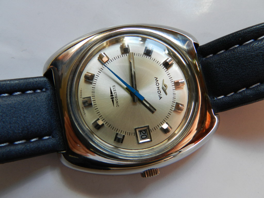

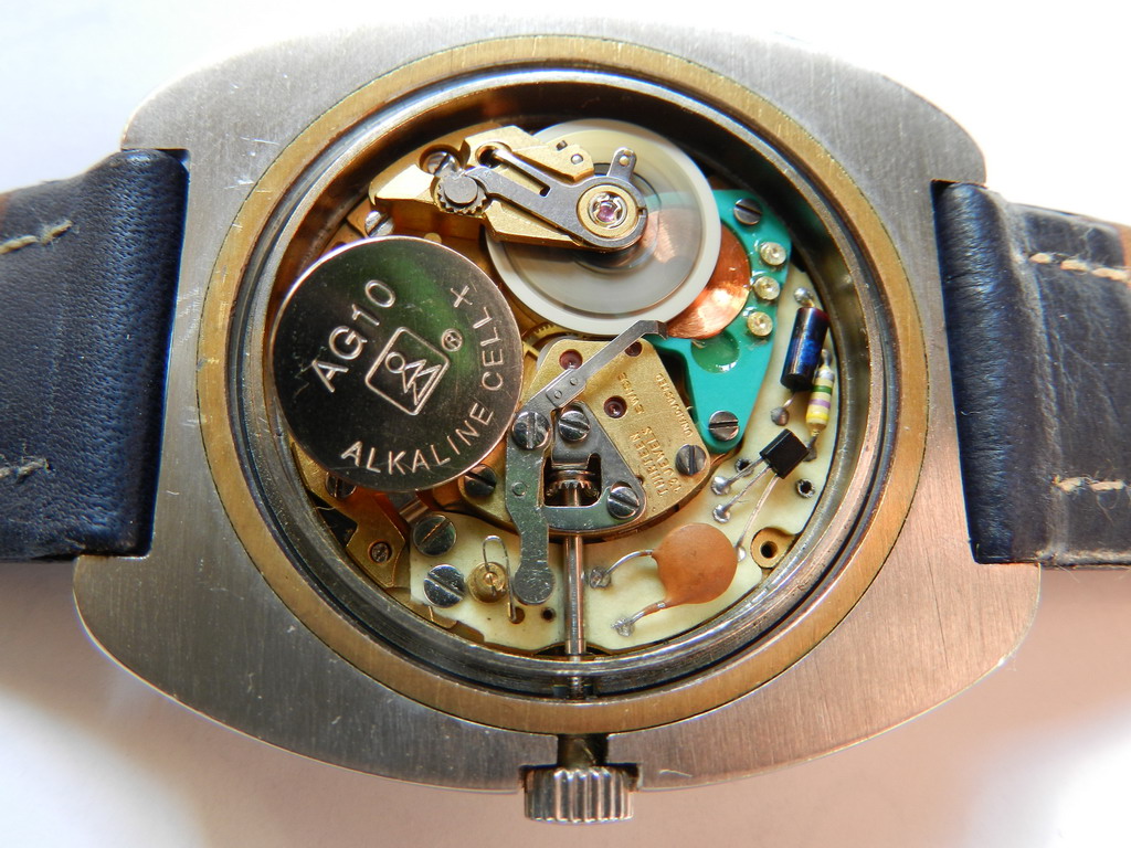

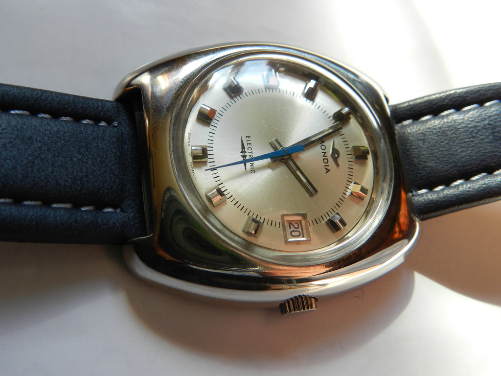

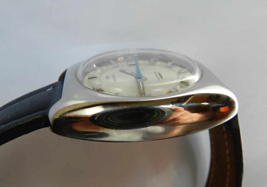

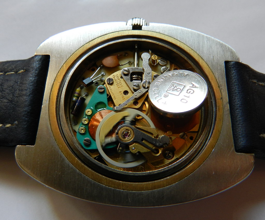

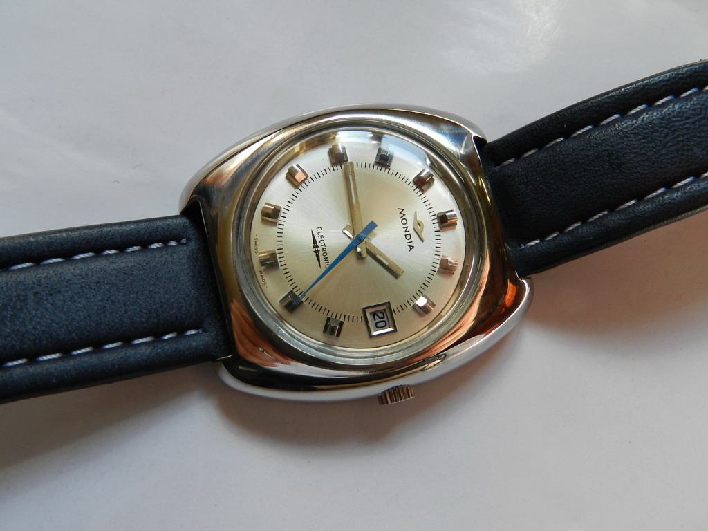

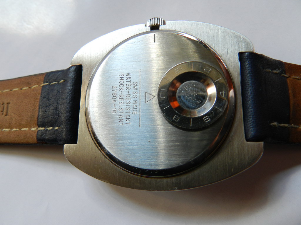

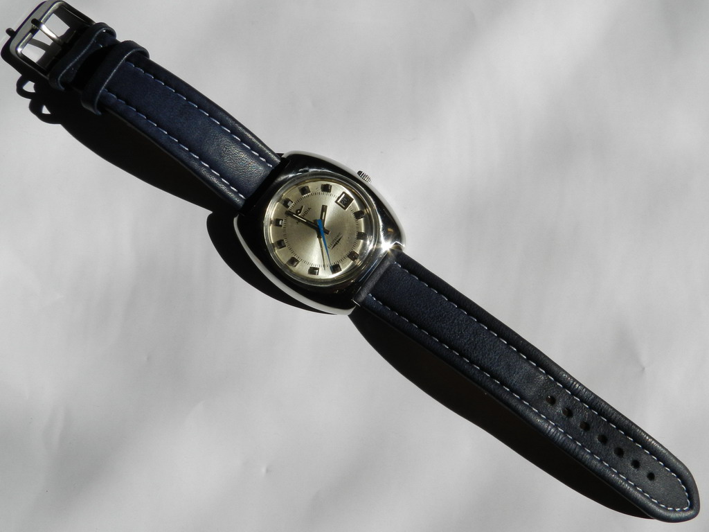

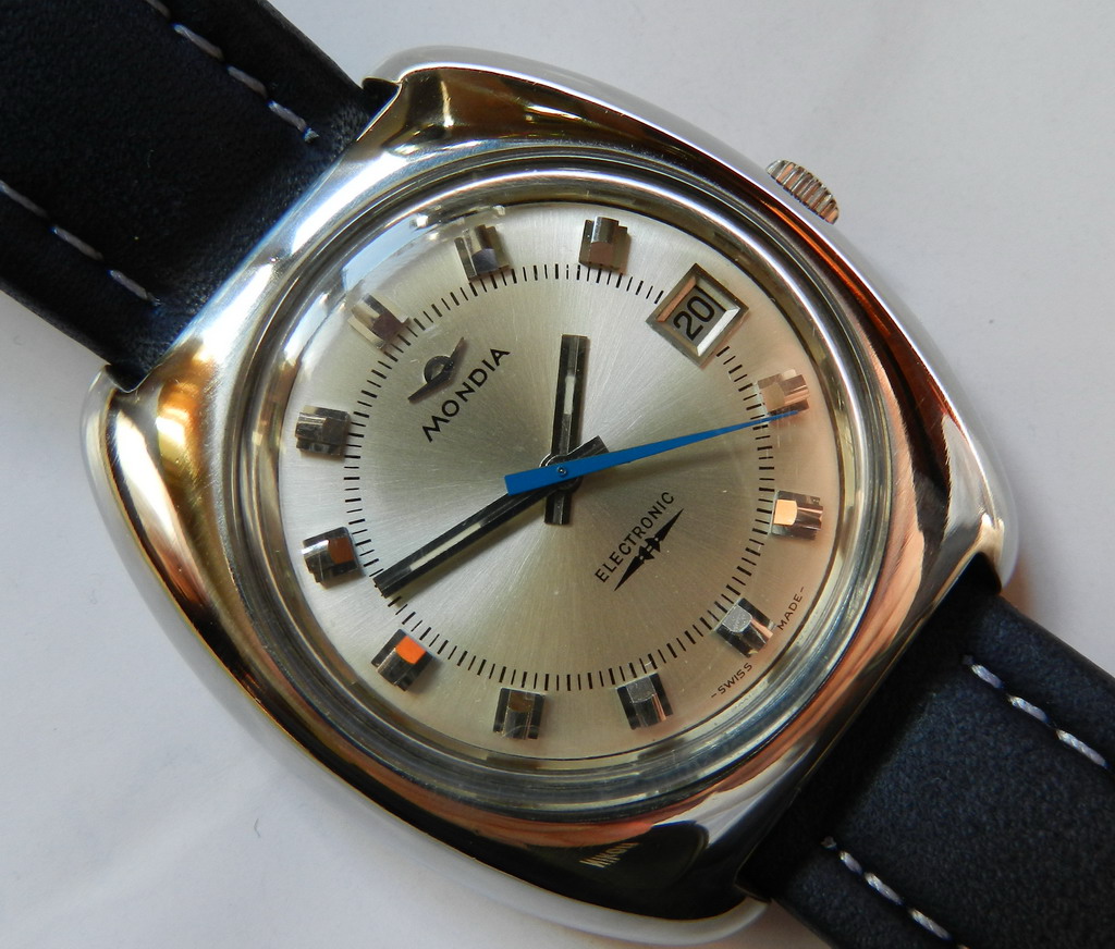

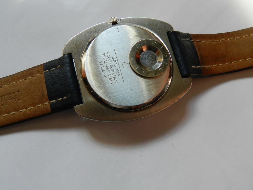

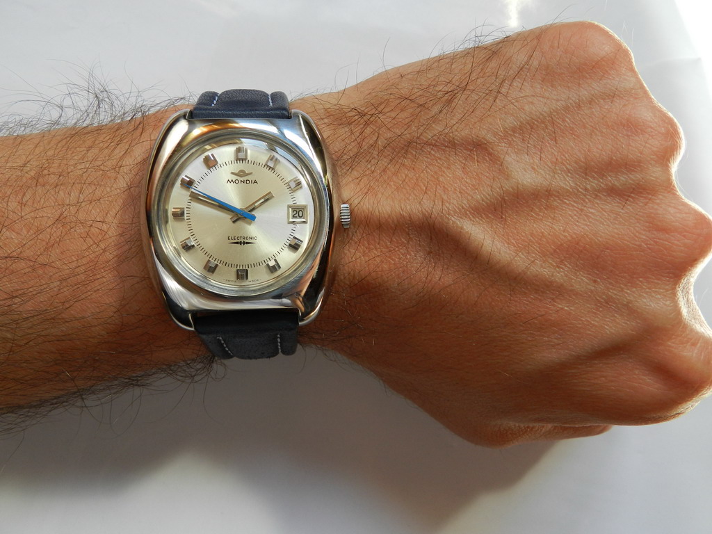

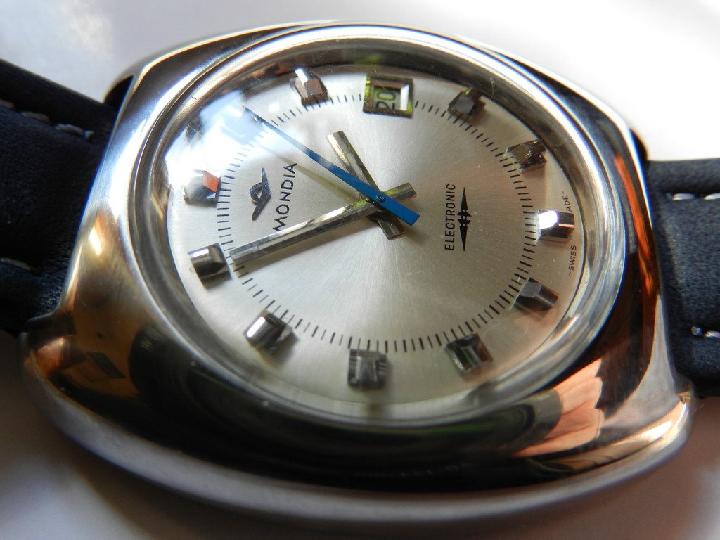

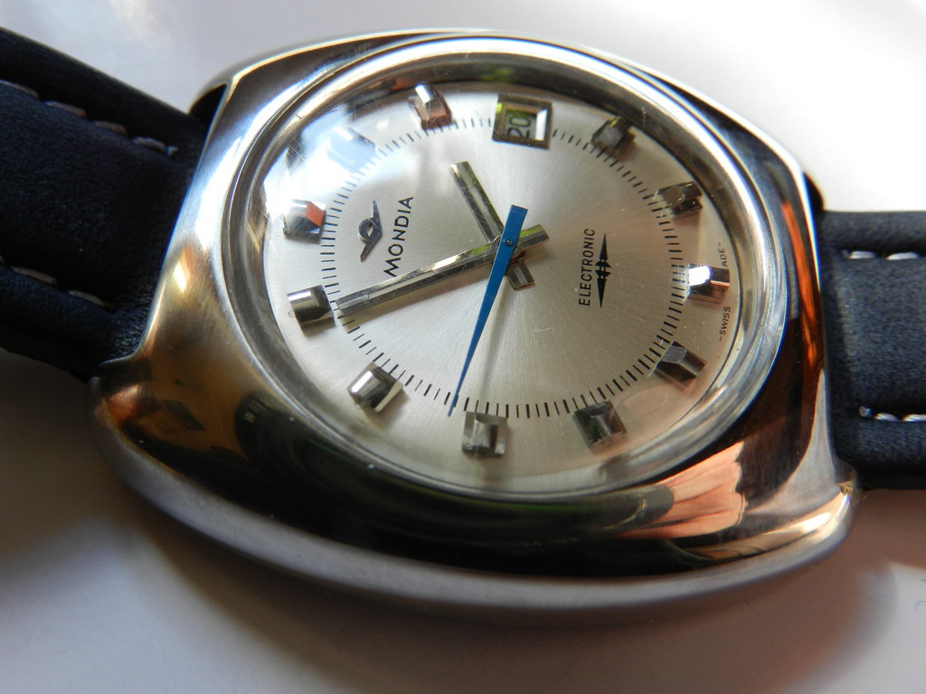

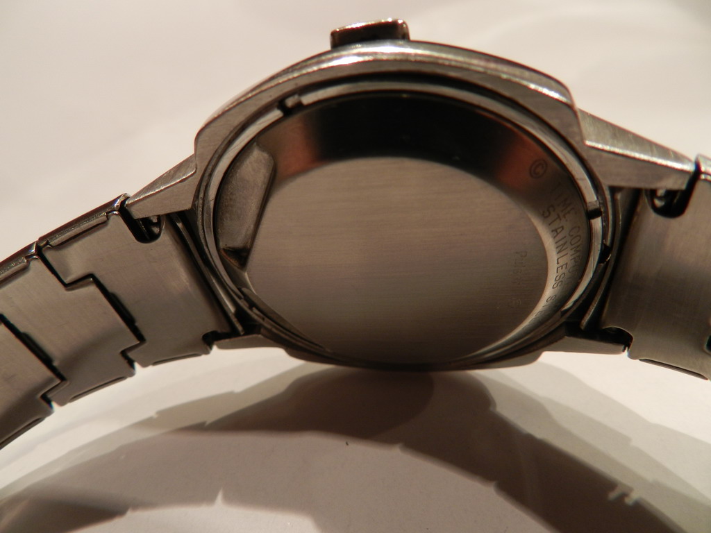

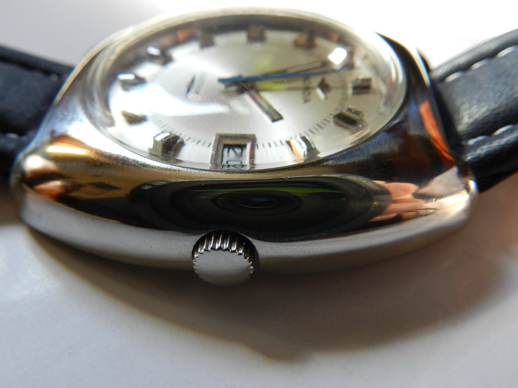

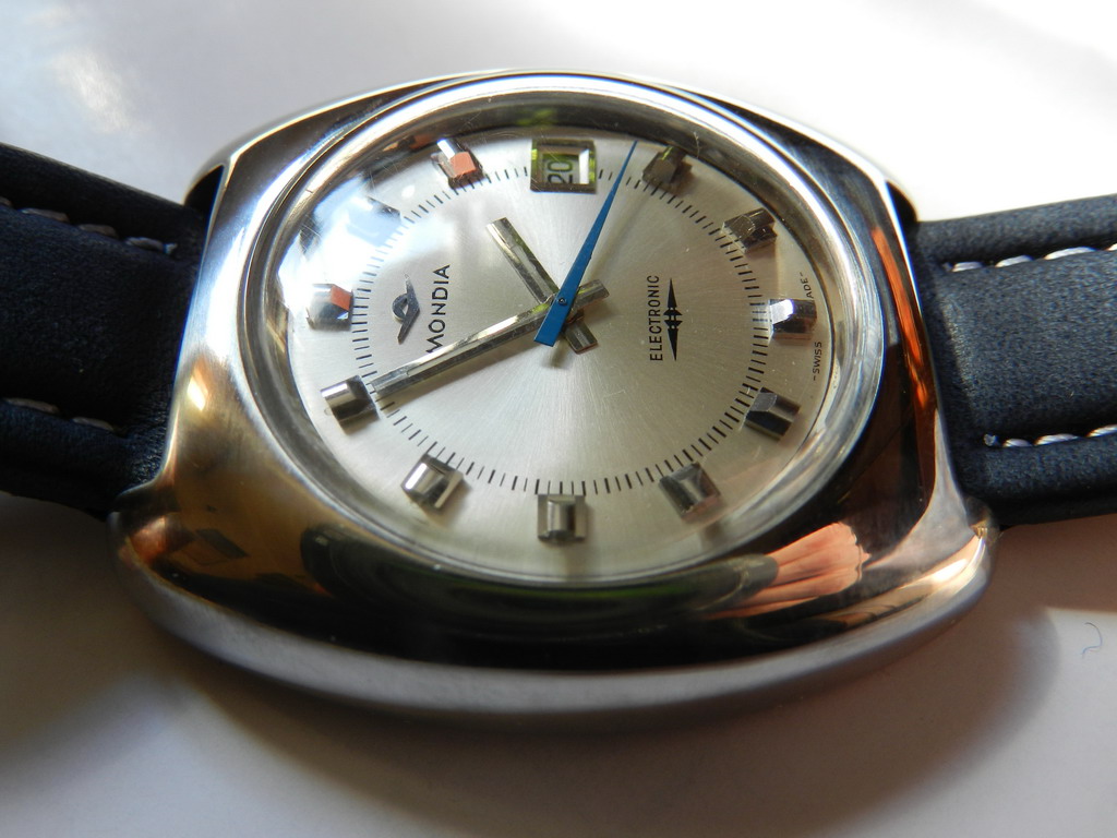

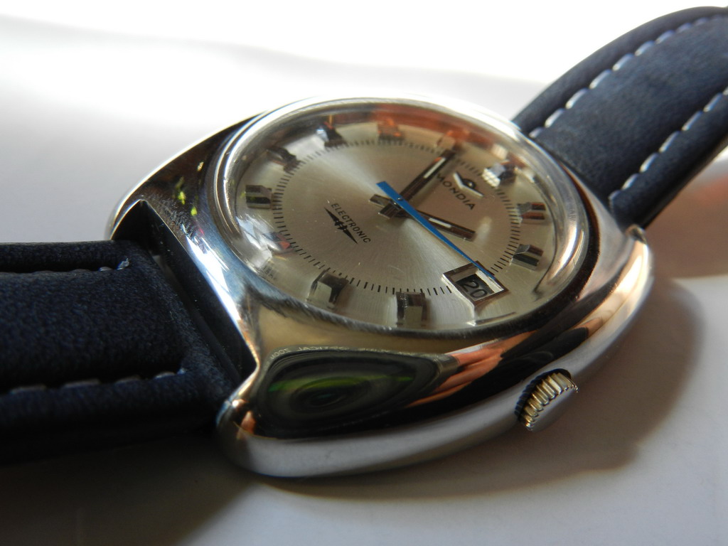

    evo jos jednog Electronic bisera - MONDIA electronic,
    sat je sav u celiku , i velikih je dimenzija 43mm.
    Obratite paznju na slike poledjine sata gde se vidi poklopac za bateriju, on je izbazdaren sa dvanaest podeoka od koji svaki simbolizuje jedan mesec u godini.
    Kada promenite bateriju poklopac okrenete na broj meseca kada ste to uradili i tako znate uvek kada ste je poslednji put menjali
    Ovaj elektronik pokrece ESA , masine ESA je proizvodila ETA i spadaju u kvalitetne masine, na njoj se dobro vidi nacin rada ovoga tipa satova (obratite paznju na kalem elektromagneta koji se nalazi ispod balansa)...
    ...ovaj je sa pocetka 70-tih , i dan danas izgleda moderno ,
    jer klasika je uvek u modi
    Iggy Tee Space Age Kolekcija-dscn1421.jpgIggy Tee Space Age Kolekcija-dscn1422.jpgIggy Tee Space Age Kolekcija-dscn1423.jpgIggy Tee Space Age Kolekcija-dscn1424.jpgIggy Tee Space Age Kolekcija-dscn1434.jpgIggy Tee Space Age Kolekcija-dscn1438.jpgIggy Tee Space Age Kolekcija-dscn1439.jpgIggy Tee Space Age Kolekcija-dscn1440.jpgIggy Tee Space Age Kolekcija-dscn1441.jpgIggy Tee Space Age Kolekcija-dscn1450.jpgIggy Tee Space Age Kolekcija-dscn1453.jpgIggy Tee Space Age Kolekcija-dscn1454.jpgIggy Tee Space Age Kolekcija-dscn1455.jpgIggy Tee Space Age Kolekcija-dscn1458.jpgIggy Tee Space Age Kolekcija-dscn1460.jpgIggy Tee Space Age Kolekcija-dscn1461.jpgIggy Tee Space Age Kolekcija-dscn1470.jpgIggy Tee Space Age Kolekcija-dscn1471.jpg

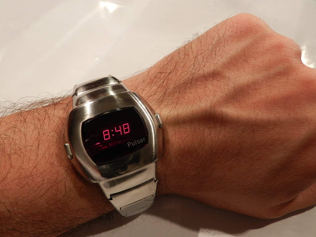

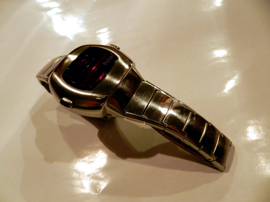

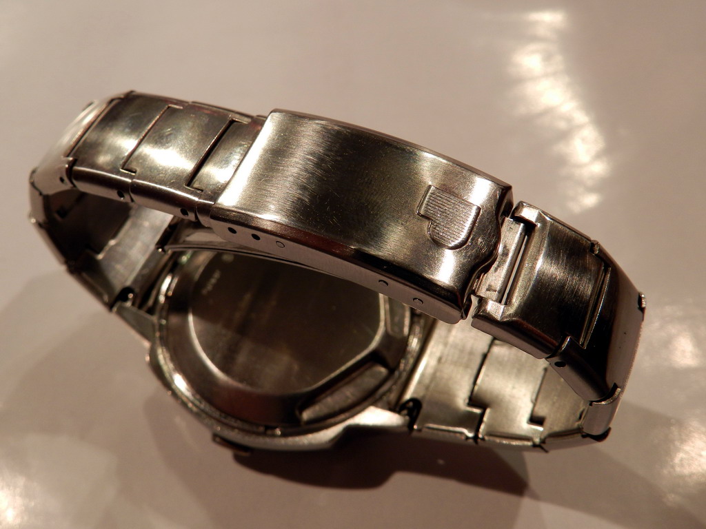

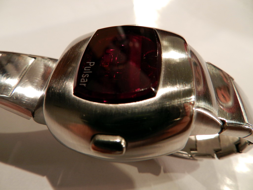

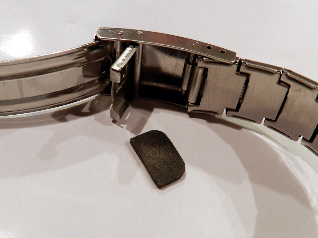

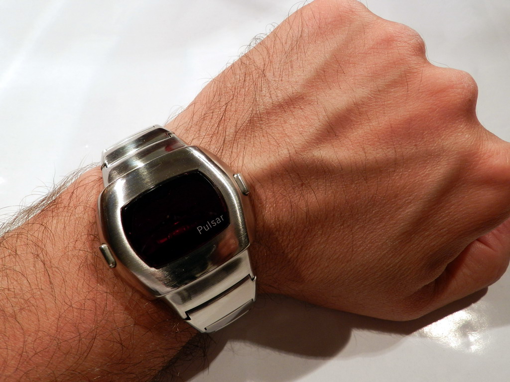

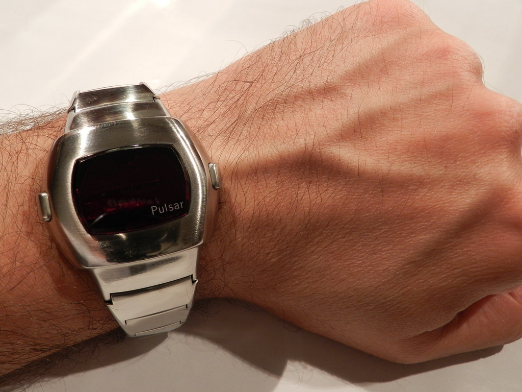

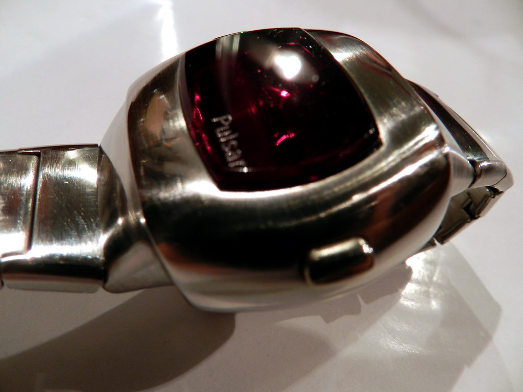

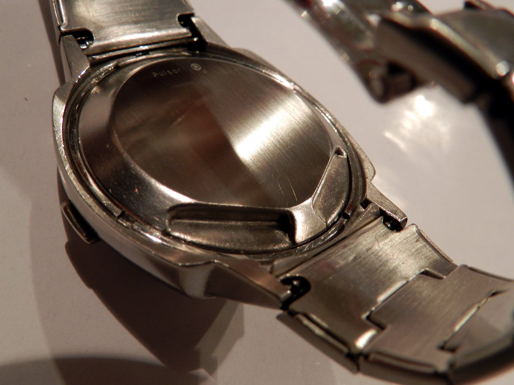

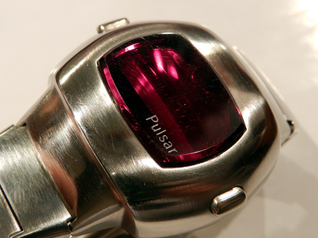

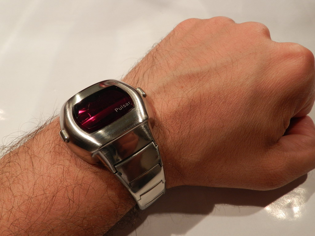

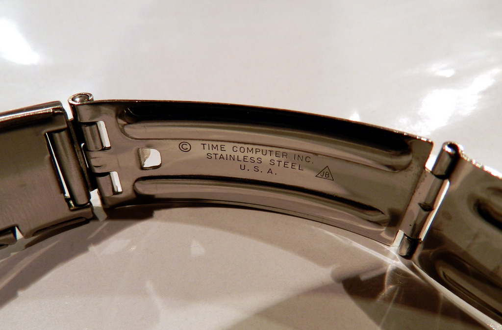

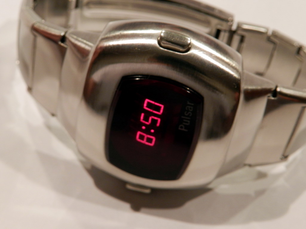

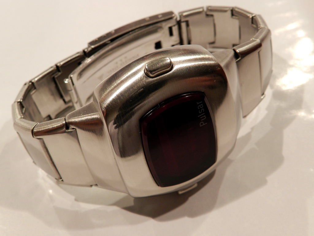

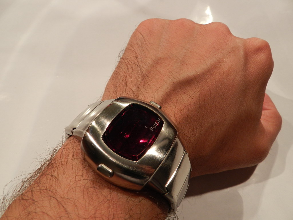

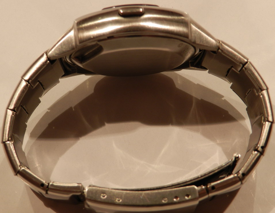

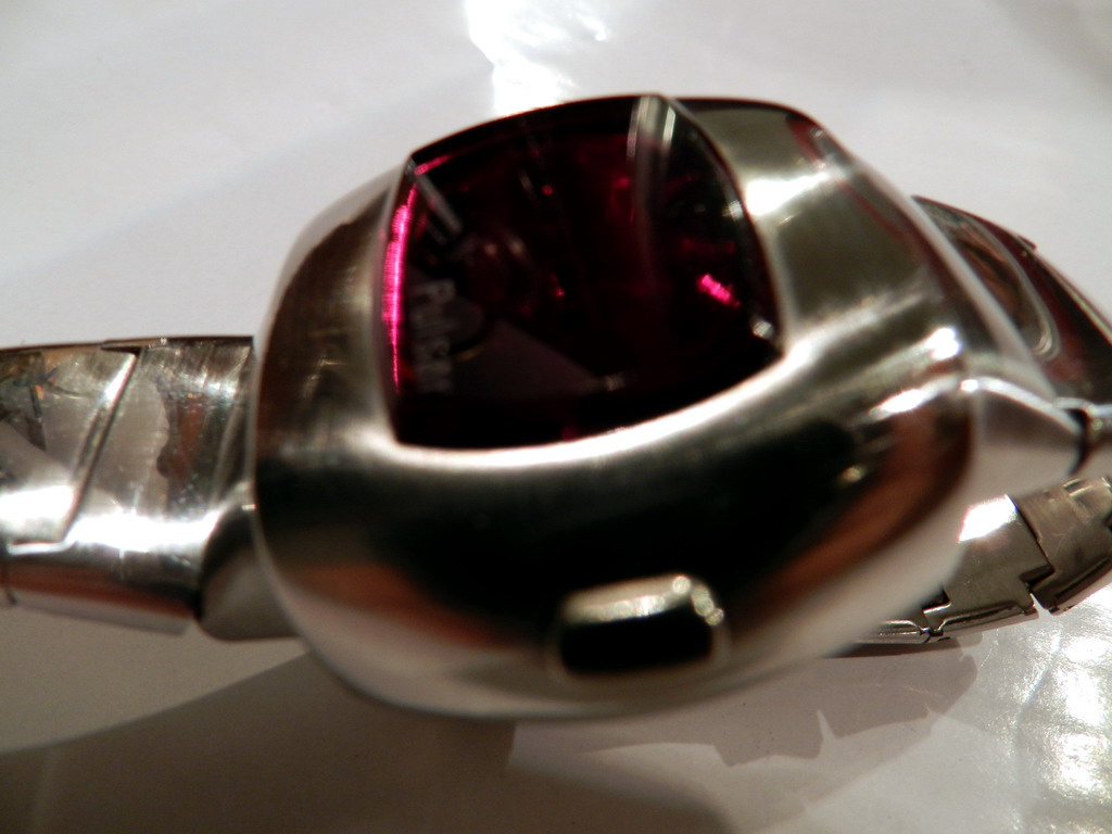

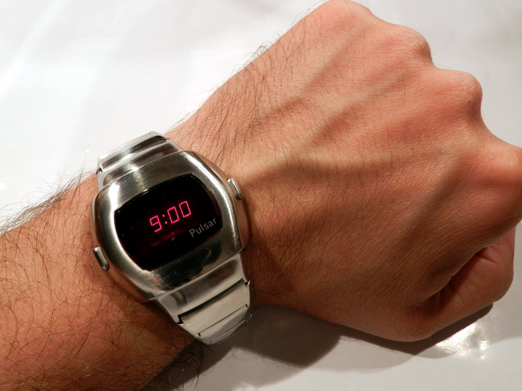

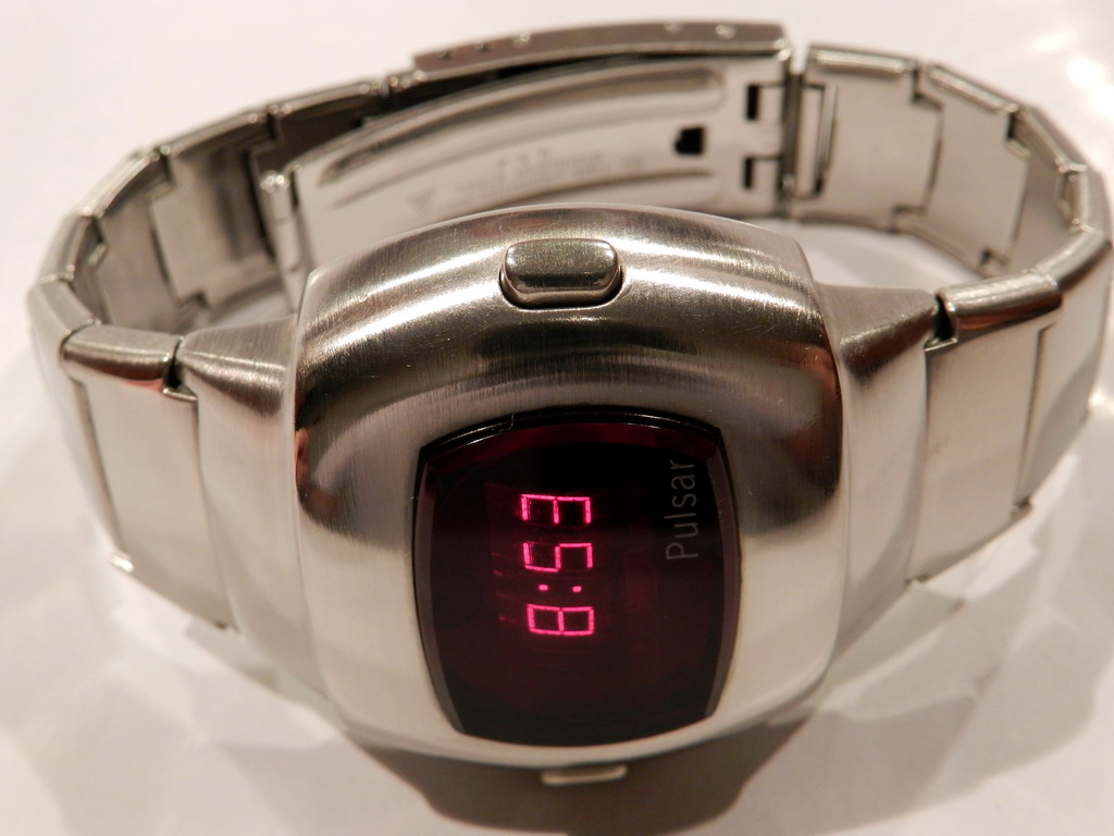

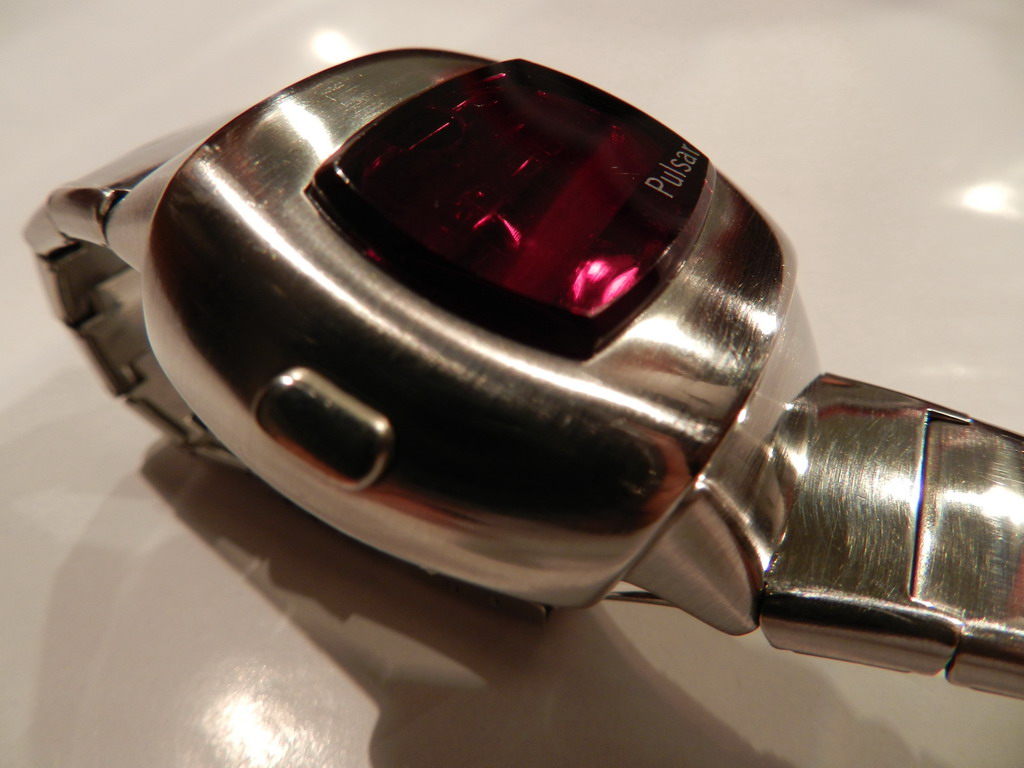

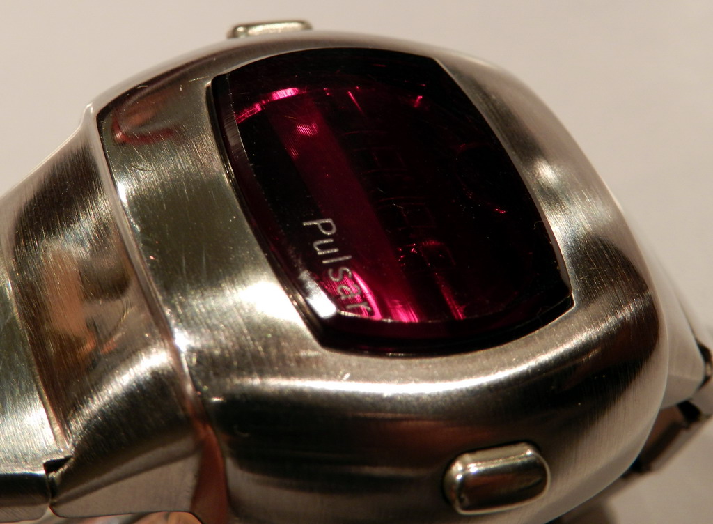

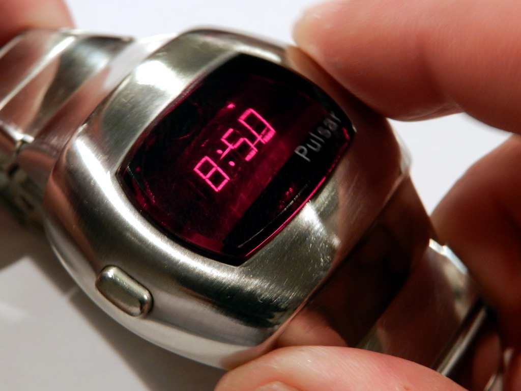

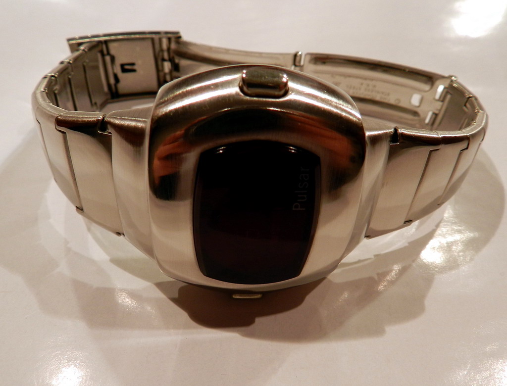

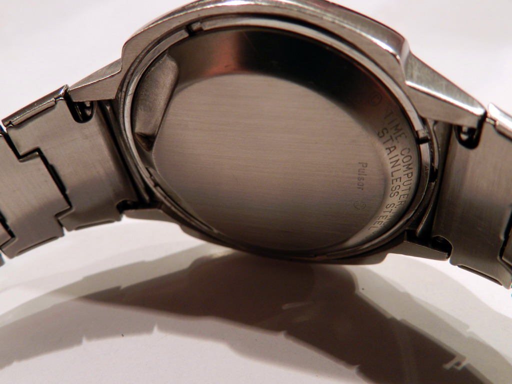

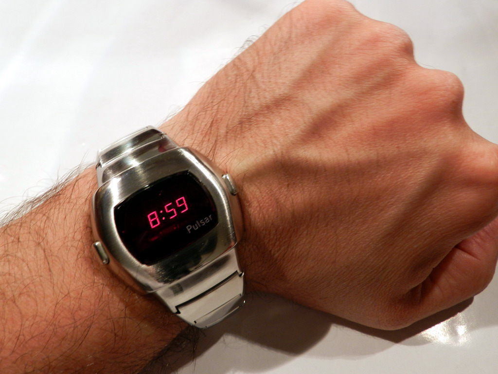

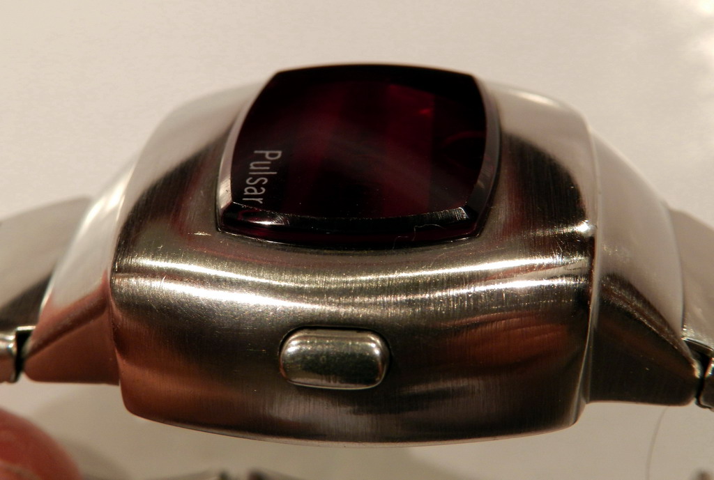

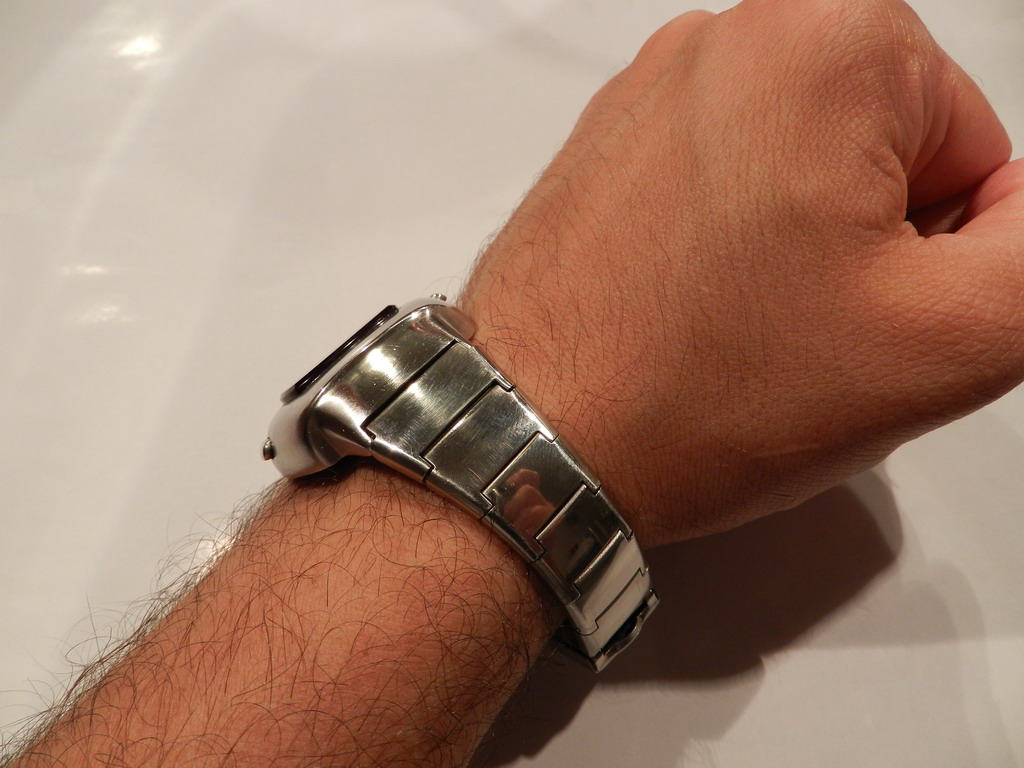

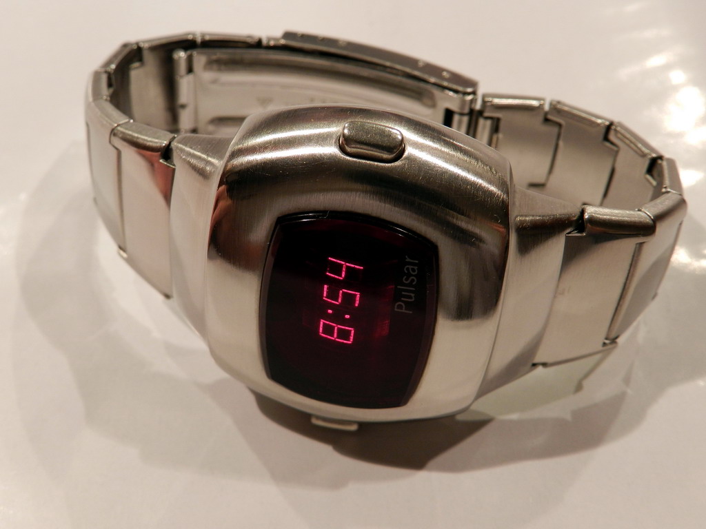

    Sada cu vam predstaviti po meni jedan od najlepsih satova ikada napravljenih
    HAMILTON PULSAR P3
    Sat koji je glavni krivac zasto sam postao zavisnik od istih...
    ...juna 1970 americka kompanija Hamilton predstavila je model Pulsar, prvi sat u cvrstom stanju ikada napravljen,
    dakle sat bez pokretnih delova-do tada tako nesto nije postojalo.
    Napravljeno je svega 11 komada prototipova (vidi sliku) danas ovaj model predstavlja sveti gral ,
    Iggy Tee Space Age Kolekcija-ps-jul70-pulsar.jpgIggy Tee Space Age Kolekcija-hamilton-pulsar-watch.jpg
    evo i linka Tv emisije tada popularnog americkog voditelja gde je Pulsar predstavljen
    Tonight Show 6th June 1970 Introducing a Hamilton Pulsar watch - YouTube
    Pulsar P3 dizajnirao je americki skulptor Ernest Trova, a inspiracija mu je bila astronautska kaciga...
    Revival Pulsar je doziveo u filmu Man in Black , ali nije bio led vec LCD

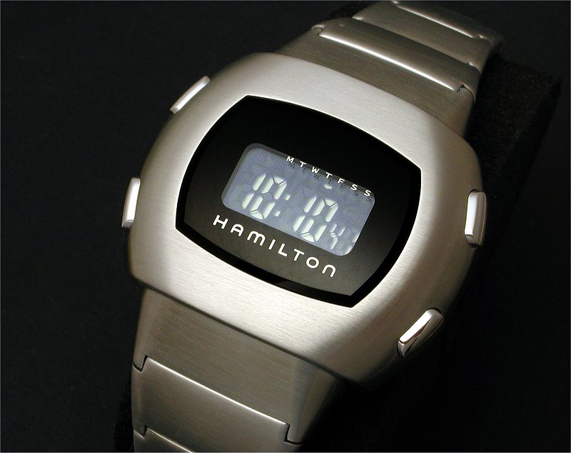

    danas se takodje moze kupiti u ovakvoj verziji
    Hamilton Pulsomatic Watch For 2010
    Ali original je original i duh vremena iz koga je dosao neuporediv je sa ovim danasnjim bledim kopijama...
    Zanimljivo je reci da se Stari Pulsar steluje na jedinstven nacin, u kopci narukvice nalazi se skriveni magnet za stelovanje.
    Izvadite magnet i stavite ga u lezista na poklopcu sata sa zadnje strane i stelovanje je pocelo , u zavisnosti dali hocete da
    stelujete sate minute ili datum menjate poziciju magneta...
    Sat od funkcija ima sate, minute, sekunde, datum i mesec.
    ... Pulsar kao prekidace koristi Rid-Releje, to su male vakumirane staklene cevcice u kojima se nalaze dva metalna kraja,
    kada im se magnet priblizi oni se spoje i uspostavlja se strujno kolo, kada se udalji magnet oni se razdvoje i kolo se prekida.
    Ovakvi prekidaci prakticno nikada nemogu da se pokvare.
    Pulsar u sebi ima jedan od prvih ikada napravljenih mikro procesora...
    ...Pulsar je tipican predstavnik Space Age vremena, vremena osvita danasnje moderne tehnologije... Kada ga nosim osecam
    da sam na neki nacin u tom vremenu...
    i James Bond ga je nosio... Exploring James Bond Watches: Hamilton Pulsar (basic functions) - YouTube
    Iggy Tee Space Age Kolekcija-dscn1482.jpgIggy Tee Space Age Kolekcija-dscn1483.jpgIggy Tee Space Age Kolekcija-dscn1485.jpgIggy Tee Space Age Kolekcija-dscn1486.jpgIggy Tee Space Age Kolekcija-dscn1487.jpgIggy Tee Space Age Kolekcija-dscn1491.jpgIggy Tee Space Age Kolekcija-dscn1492.jpgIggy Tee Space Age Kolekcija-dscn1496.jpgIggy Tee Space Age Kolekcija-dscn1501.jpgIggy Tee Space Age Kolekcija-dscn1504.jpgIggy Tee Space Age Kolekcija-dscn1510.jpgIggy Tee Space Age Kolekcija-dscn1514.jpgIggy Tee Space Age Kolekcija-dscn1516.jpgIggy Tee Space Age Kolekcija-dscn1519.jpgIggy Tee Space Age Kolekcija-dscn1523.jpgIggy Tee Space Age Kolekcija-dscn1524.jpgIggy Tee Space Age Kolekcija-dscn1526.jpgIggy Tee Space Age Kolekcija-dscn1527.jpgIggy Tee Space Age Kolekcija-dscn1529.jpgIggy Tee Space Age Kolekcija-dscn1534.jpgIggy Tee Space Age Kolekcija-dscn1536.jpgIggy Tee Space Age Kolekcija-dscn1538.jpgIggy Tee Space Age Kolekcija-dscn1542.jpgIggy Tee Space Age Kolekcija-dscn1543.jpgIggy Tee Space Age Kolekcija-dscn1546.jpgIggy Tee Space Age Kolekcija-dscn1547.jpgIggy Tee Space Age Kolekcija-dscn1551.jpgIggy Tee Space Age Kolekcija-dscn1552.jpgIggy Tee Space Age Kolekcija-dscn1556.jpgIggy Tee Space Age Kolekcija-dscn1563.jpgIggy Tee Space Age Kolekcija-dscn1564.jpgIggy Tee Space Age Kolekcija-dscn1568.jpg
