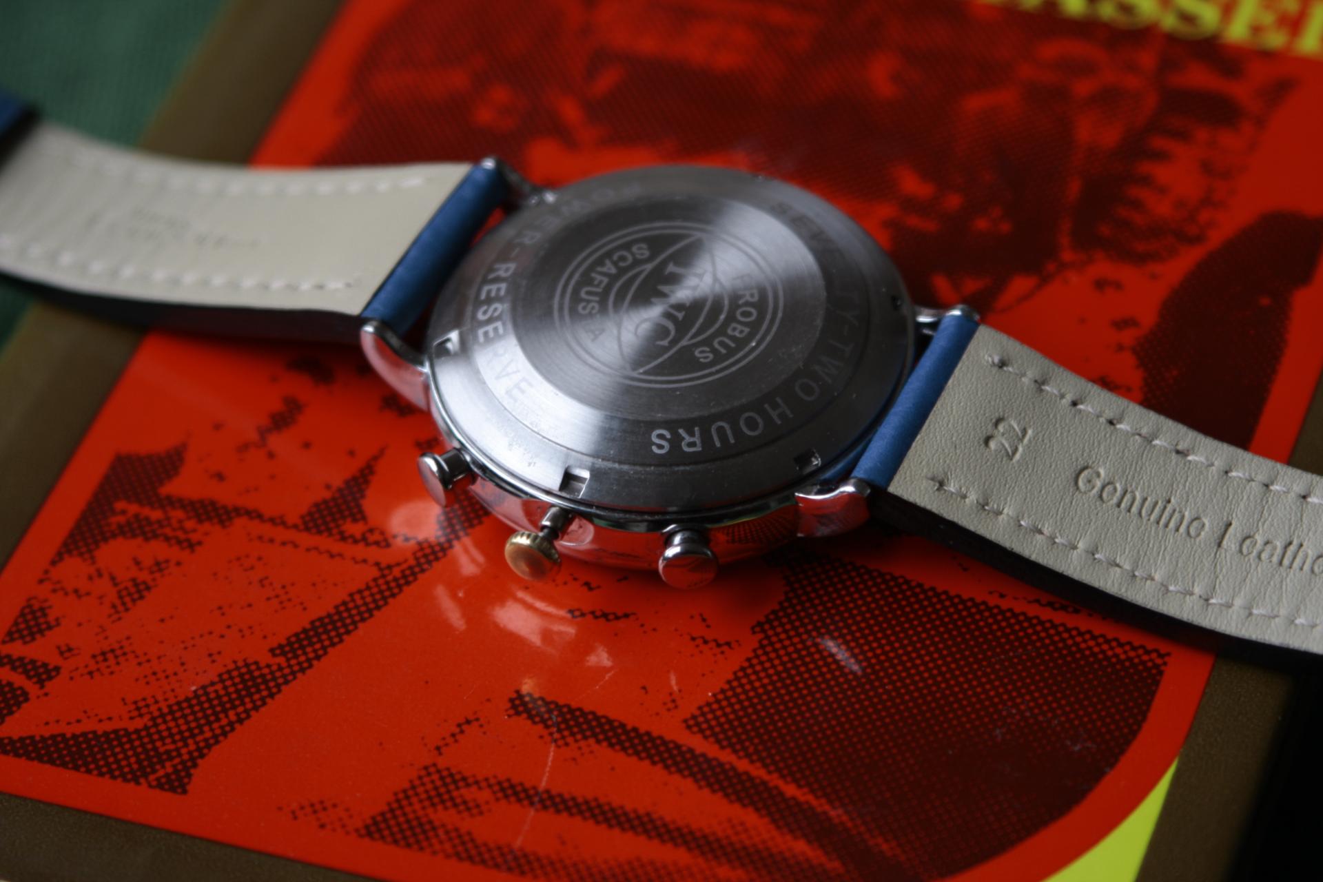

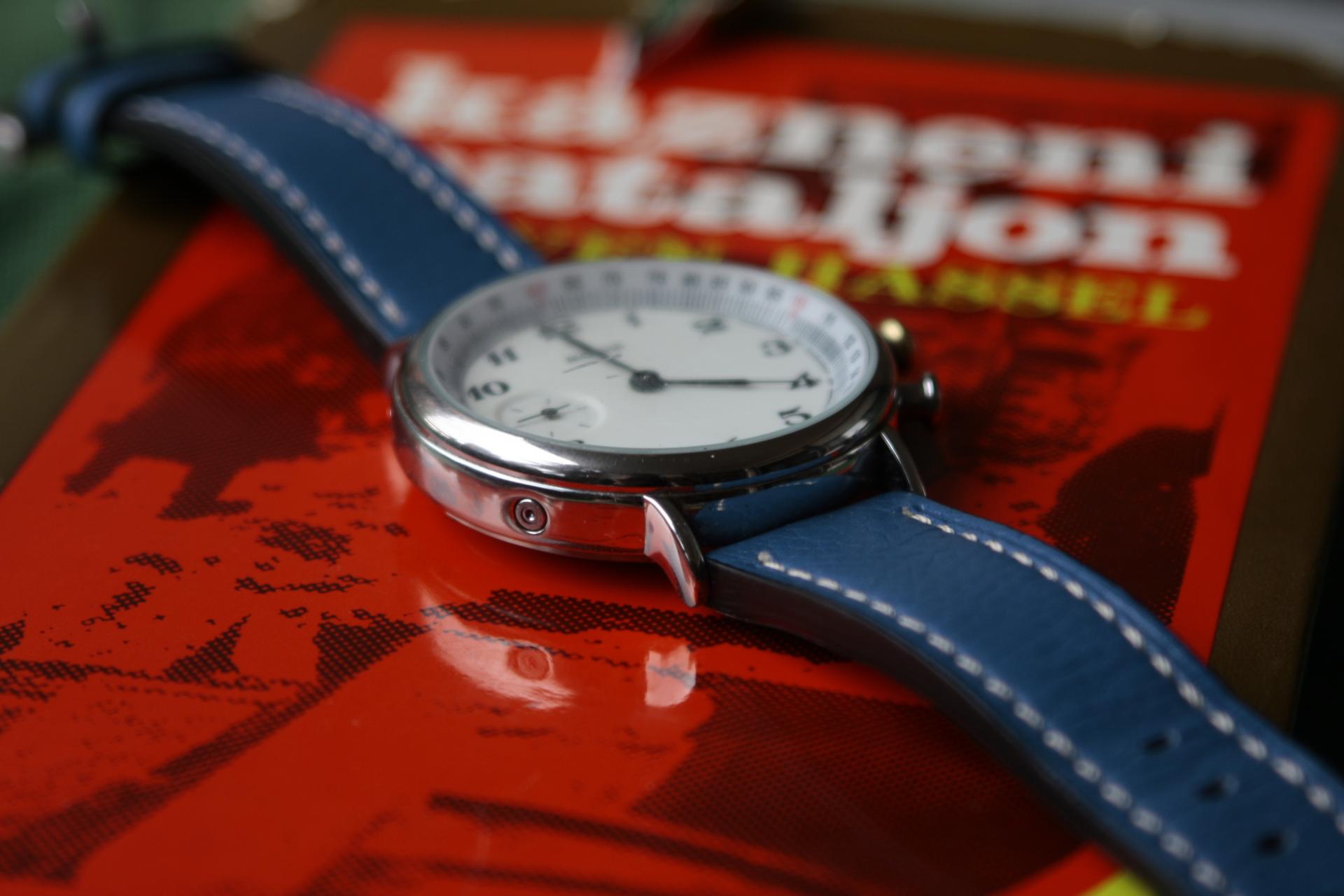

    pa puseri su bili pravi za to sto je bilo pre toga u kucistu
    E sada posto bi imao rupe sa te strane kada skinem pusere ostali su na kucistu, ovo je i dalje projekat u radu, kao i KureNS sto isto pravi svoj sat. Znaci sada je sklopljen sat i radi i jos fali kljuc i druga krunica i gotov je. Plan je da se kasnije uzme neko bolje kuciste, sve to prepakuje, mozda zameni i cifer i skazaljke. Ako neko ima ideju kako da zacepim rupe na kucistu rado cu ih cuti, inace sa druge strane su isto rupe ali imaju srafove, mozda tako resim.
    Inace bez skalice nije bilo moguce montirati unutra jer je precnik prednjeg dela kucista daleko veci od samog cifera, sa skalom koju sam uzeo tako sto sam na buvljaku natrcao na nesto sto ni iz aviona nije brajtling platio 50 dinara m uzeo skalu a resto poslao u kantu u vecna lovista, prvi put video, prvi put kupio i sve pasuje kao san ALi sve to mislite slobodno recite i dobro i lose, vise glava je pametnije od jedne uvek

    Vrlo lep i interesatan projekat. Koje je kućište u pitanju?
    Ja bih pušere zamenio šravovima (možda nekim sa imbus glavom) ili bih, ako tnaš ekog pedantnog i dobrog majstora, zavario sve rupe koje su viška i ispolirao.
    E da, i malo bih isekao i brunirao ili pocinkovao one limove na kojima su rubini, da se više vidi mehanizam.

    Hmm, pa kuciste je od nekog ICW al malo sutra, gde jedino kuciste je celicno i valja necemu, resto je zaista... za pod cekic, ali da nadjem nekog da zavari i polira tesko, jako tesko, mislim da bi pre ja sam to naucio posto je bilo skoro nemoguce naci nekoga da na kuciste dzepnog sata zavari dva luga i gotovo nego celo ovo cimanje prepakivanja.
    Sa druge strane na kucistu su bas takvi srafovi i kada bi mogao da nadjem iste pusere bi skinuo i to bi bilo to, za krunicu znam i koju bi ali moram da narucim iz Ukrajine pa cu videti kad pare dozvole.
    Inace 3602 kalibar ima niski i visoki, ako sam dobro shvatio niski je stariji i to je lepsi kalibar, i on je lep sam po sebi da se stavi u kuciste sa providnom pozadinim, moje kuciste nema takvu pozadinu pa je svejedno.
