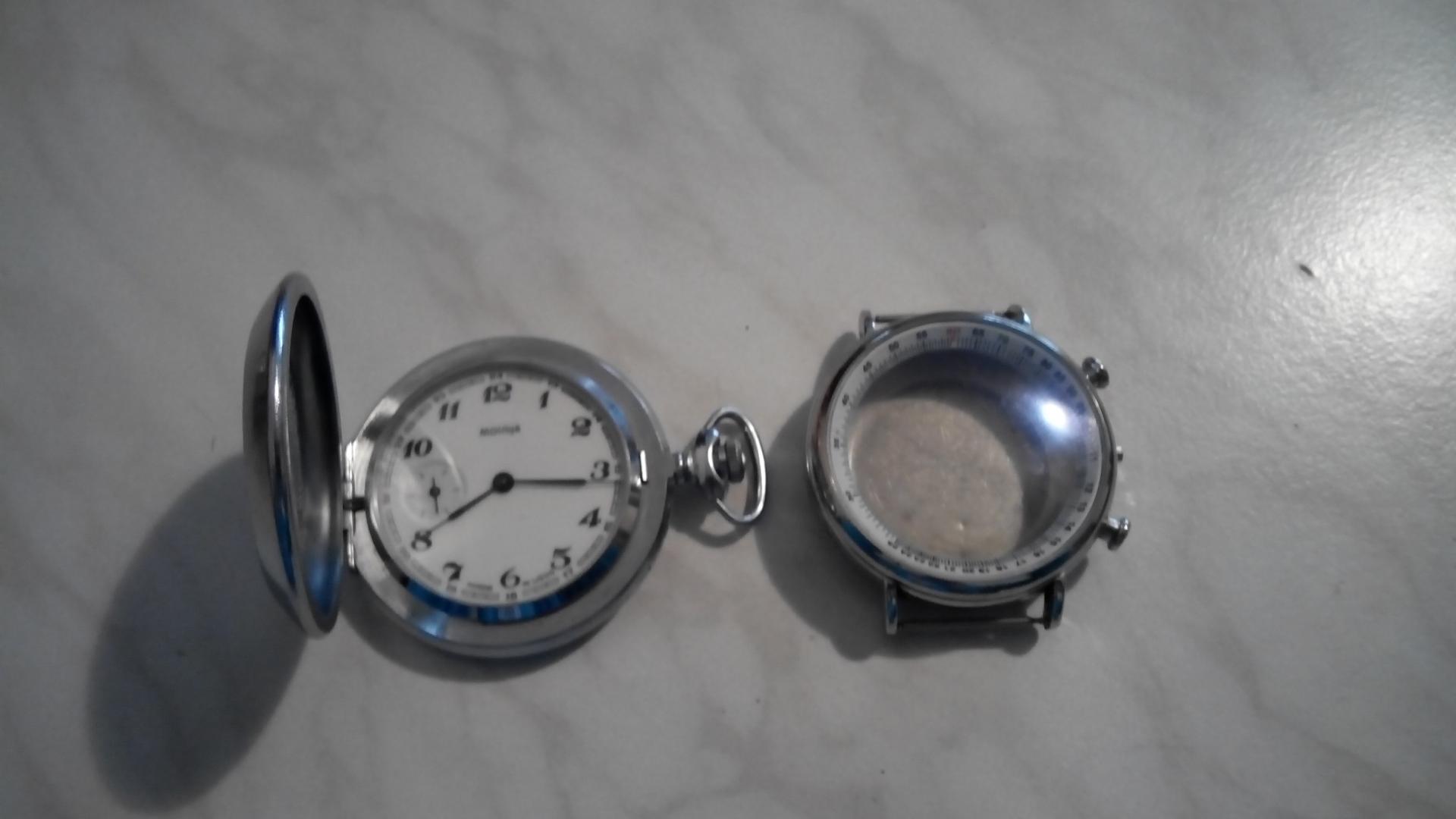

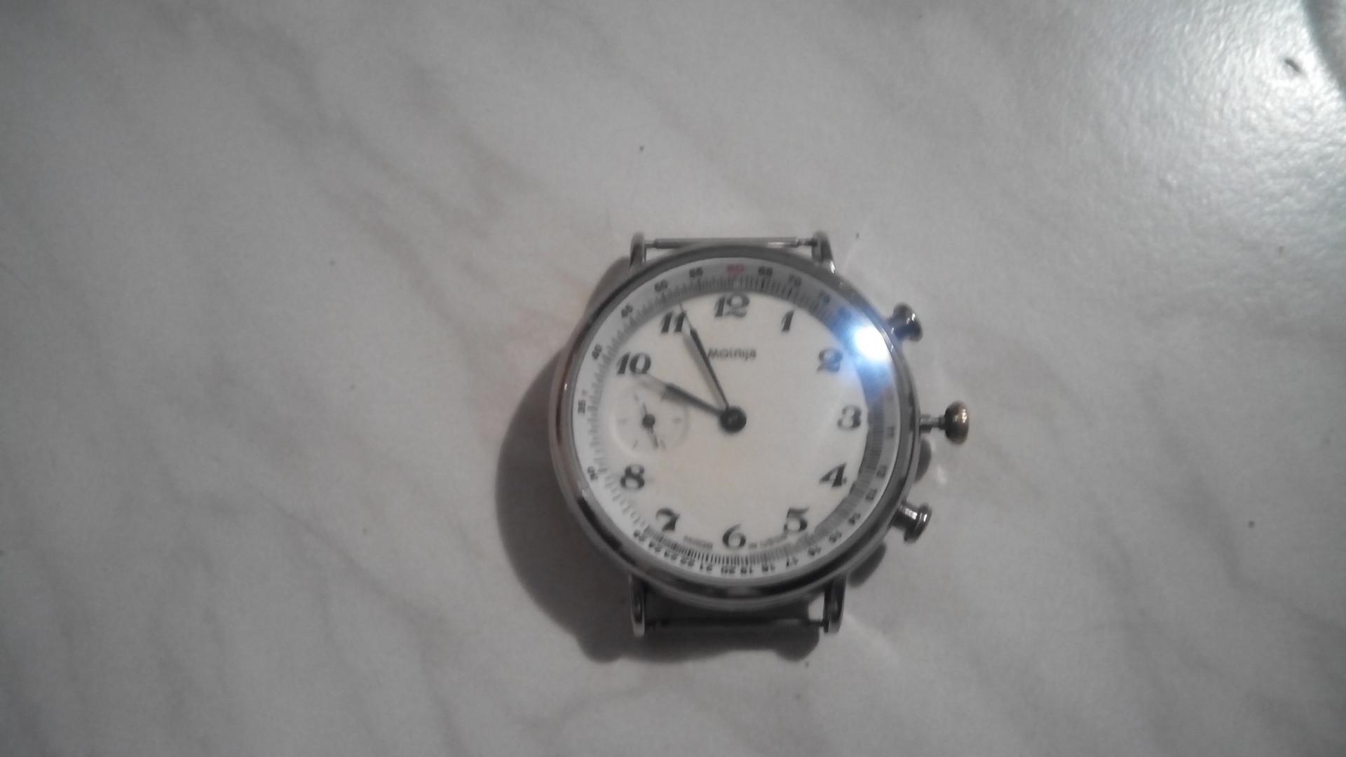

Sto se tice kacenja cifera za mehanizam koliko sam ja video cifer koji je za Molniju koja ima kljuc na polozaju 3 pase bez da se ista lepi, to je dzepni model sa poklopcem, e sada treba ti kljuc koji ima navoj pa ga onda mozes skratiti, prijatelj kome sam dao ideju i koji ce zavrsiti finalno sklapanje je imao jednu dzepnu molniju sa poklopcem i to je ona sa ruznim bordo ciferom koji ima neke rezbarije ili sta i taj mehanizam je cak i lep nije kao ovak gore vec je ukrasen kao na Unitas masinama, i imao je kluc sa navojem, svi ostali dzapni koje imamo ili smo nabavili nemaju sto je zanimljivo. Kutiju sam nasao od jedne replike IWC-a masivna je ali je bio problem sto je veca od cifera i zbog polozaja kljuca pa smo od druge replike nasli prsten koji ide do stakla, i sada je problem kljuci cifer jer mi to fali, vec danima obilazim casovnicarske radnje u potrazi za time. Inace lepo je to kuciste kupio si ga negde na netu ili? VIdeo sam i cifere ima lepih ali su poprilicno skupi pa cu to mozda drugi put, inace ideja za kacenej cifera dvostruka lepljiva traka? Tako da cifer mi je najneophodniji i kljuc da bi mogao da nastavim dalje, kutija je resena :) Okacicu kada bude gotovo. Sto se tice molnije ako nista moracu da kupim neku pa da skinem delove ali mi je kretenski zbog cifera da dam 2500 kinti koliko su nabile cenu sada :(

Ima pomaka, uspeo sam da nabavim na buvljaku jedan primerak molnije za ne tolko puno para, samom mehanizmu je stradala osovina i anker pa je za delove. Trenutno je jedino kao problem ostalo sta uraditi sa kljucem pa cu tu ili naruciti novi ili naci nekoga da nareze navoje na njemu.

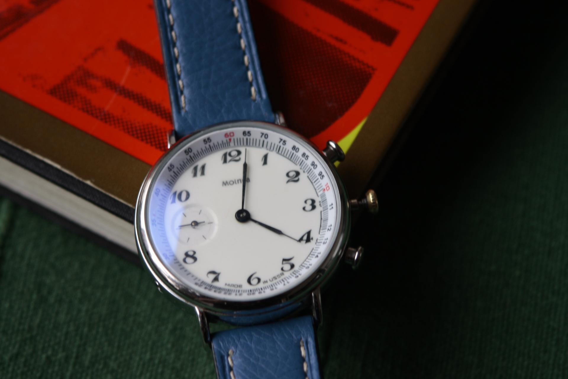

Jos samo kljuci sve je gotovo :)

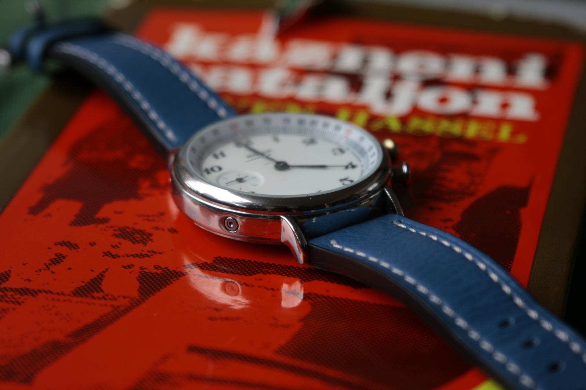

Sviđa mi se ova skalica ali je šteta što kućište ima te lažne pušere.
Re: Cifer za Dzepnu molniju
pa puseri su bili pravi za to sto je bilo pre toga u kucistu ;)
E sada posto bi imao rupe sa te strane kada skinem pusere ostali su na kucistu, ovo je i dalje projekat u radu, kao i KureNS sto isto pravi svoj sat. Znaci sada je sklopljen sat i radi i jos fali kljuc i druga krunica i gotov je. Plan je da se kasnije uzme neko bolje kuciste, sve to prepakuje, mozda zameni i cifer i skazaljke. Ako neko ima ideju kako da zacepim rupe na kucistu rado cu ih cuti, inace sa druge strane su isto rupe ali imaju srafove, mozda tako resim.
Inace bez skalice nije bilo moguce montirati unutra jer je precnik prednjeg dela kucista daleko veci od samog cifera, sa skalom koju sam uzeo tako sto sam na buvljaku natrcao na nesto sto ni iz aviona nije brajtling platio 50 dinara m uzeo skalu a resto poslao u kantu u vecna lovista, prvi put video, prvi put kupio i sve pasuje kao san :) ALi sve to mislite slobodno recite i dobro i lose, vise glava je pametnije od jedne uvek :)

Vrlo lep i interesatan projekat. Koje je kućište u pitanju?
Ja bih pušere zamenio šravovima (možda nekim sa imbus glavom) ili bih, ako tnaš ekog pedantnog i dobrog majstora, zavario sve rupe koje su viška i ispolirao.

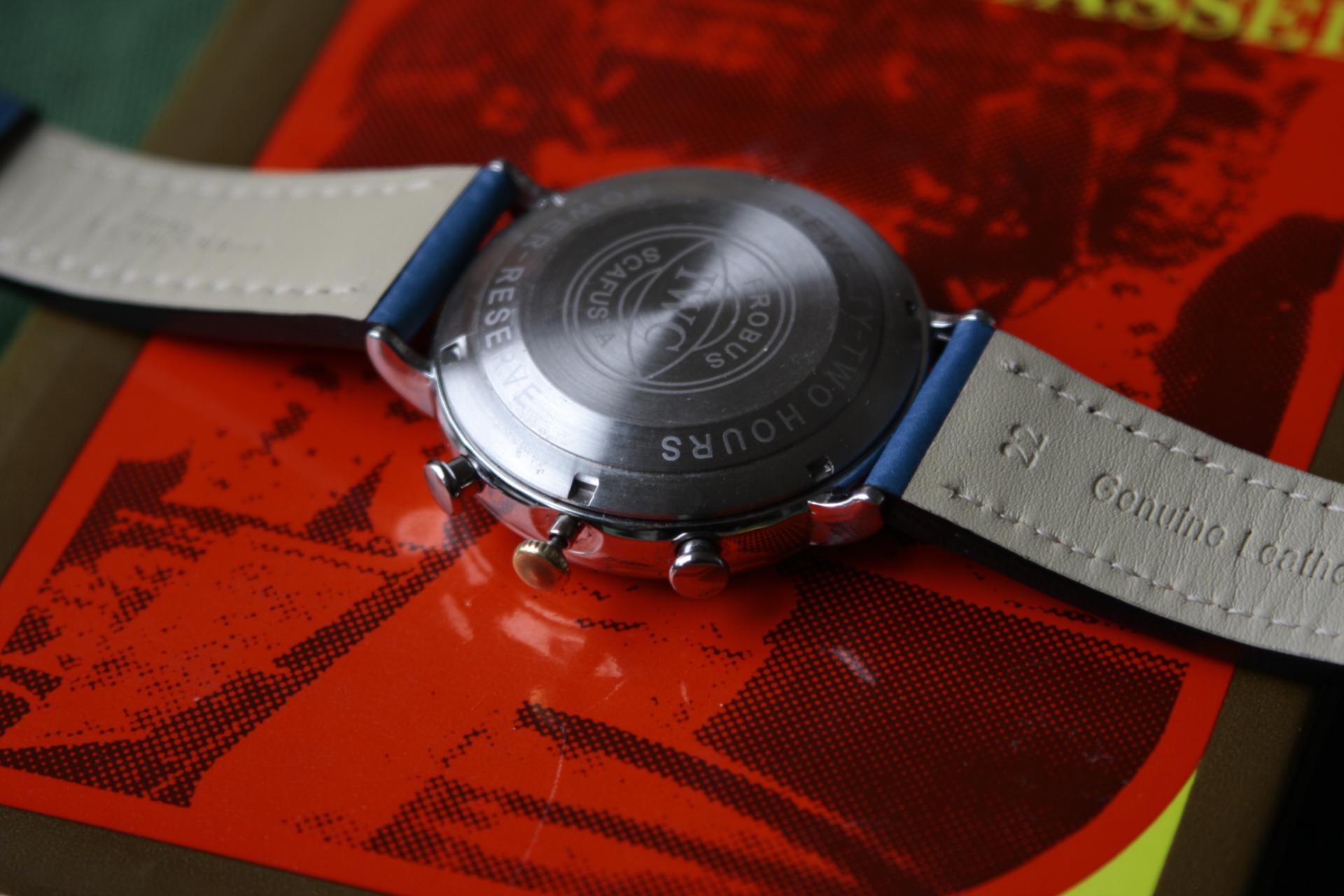

Hmm, pa kuciste je od nekog ICW al malo sutra, gde jedino kuciste je celicno i valja necemu, resto je zaista... za pod cekic, ali da nadjem nekog da zavari i polira tesko, jako tesko, mislim da bi pre ja sam to naucio posto je bilo skoro nemoguce naci nekoga da na kuciste dzepnog sata zavari dva luga i gotovo nego celo ovo cimanje prepakivanja.
Sa druge strane na kucistu su bas takvi srafovi i kada bi mogao da nadjem iste pusere bi skinuo i to bi bilo to, za krunicu znam i koju bi ali moram da narucim iz Ukrajine pa cu videti kad pare dozvole.
