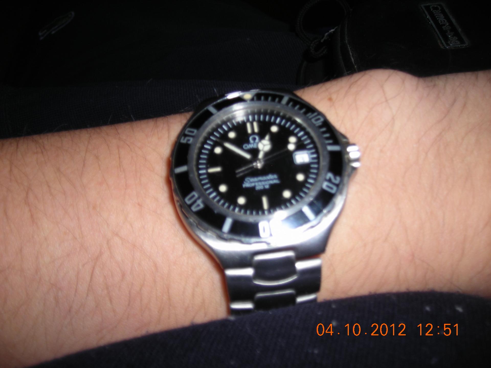

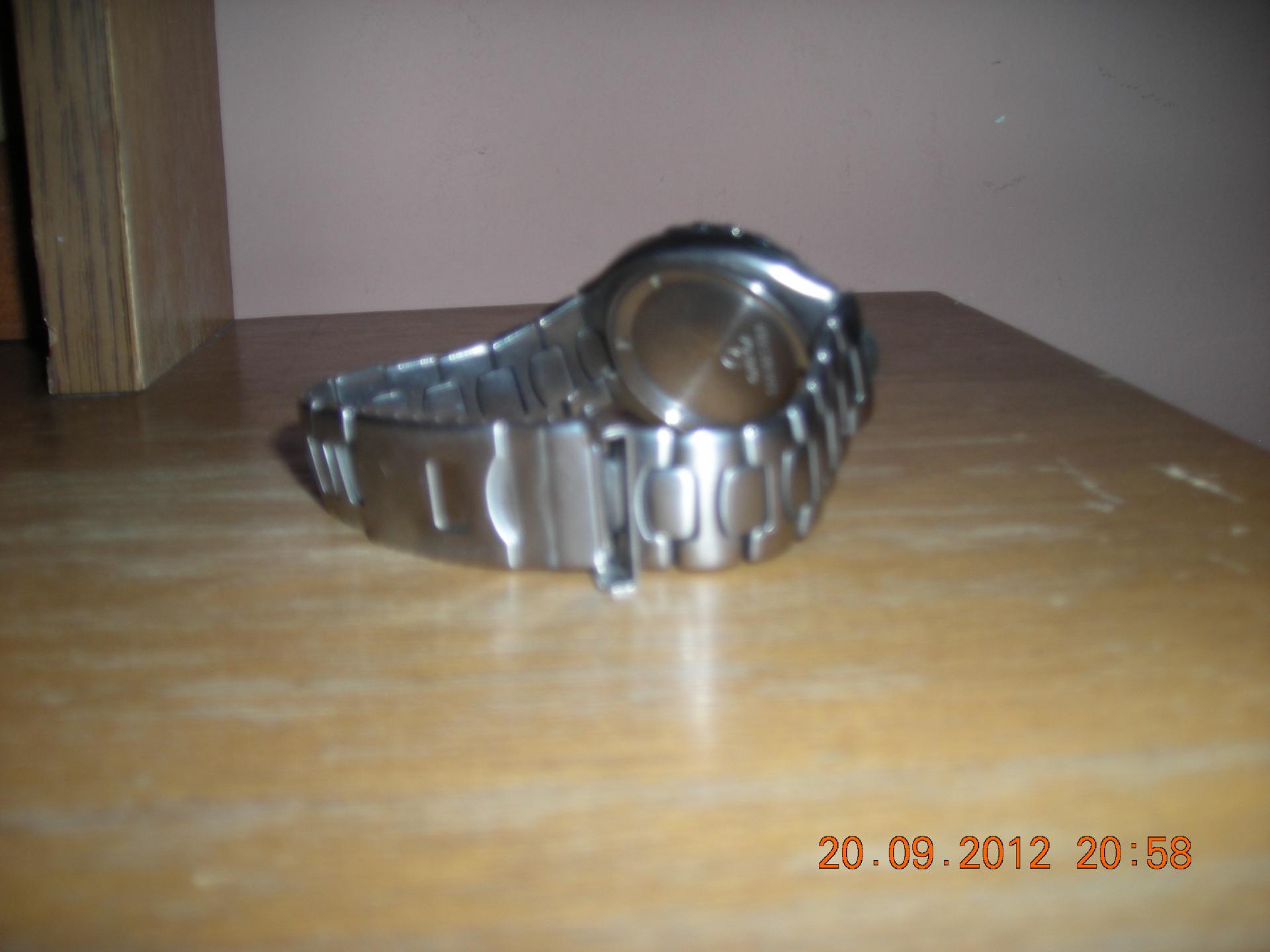

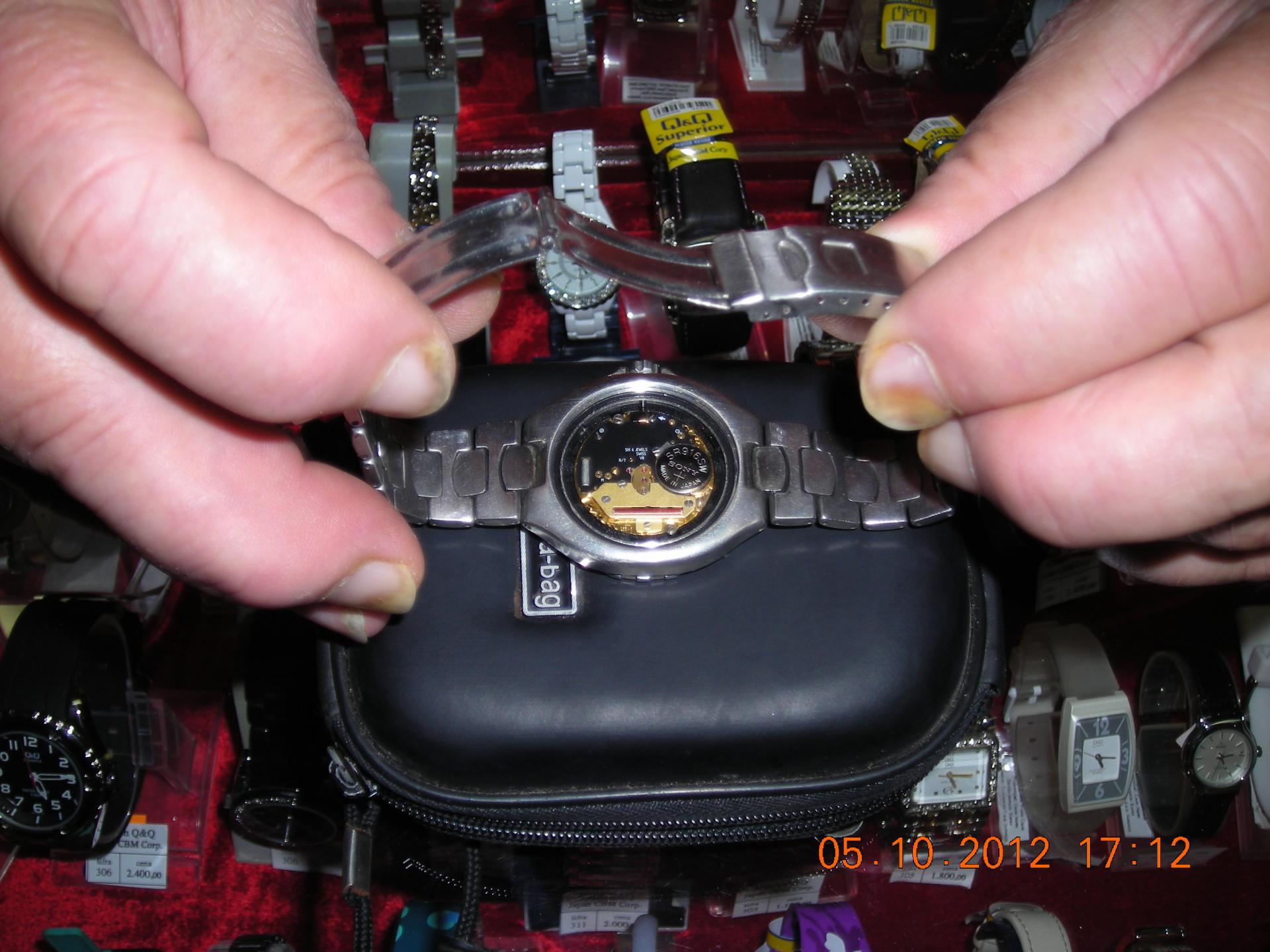

    Zdravo drustvo,vidim da se jako dobro razumete u satove pa bih zeleo misljenje o ovome:
    Omega seamaster professional 200m pre bond
    Priložene slike Priložene slike Pazi replika - Oprez pri kupovini sata !!!-narukvica-omega3.jpg   Pazi replika - Oprez pri kupovini sata !!!-omega1.jpg   Pazi replika - Oprez pri kupovini sata !!!-na-ruci.jpg   Pazi replika - Oprez pri kupovini sata !!!-mehanizam.jpg

    Budi malo strpljiv sigurno ce se vec neko javiti, ko se vise razume u odredjivanje autenticnosti nego ja. Posto vidim da si slikao gde ima dosta satova, pa predpostavljam da je neka radnja ili nesto slicno, mozes li nam reci koliko traze za tu omegu ili koliko si je platio. To je prvi trag, ka utvrdjivanju originalnosti

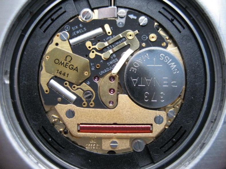

    Ja bih rekao da je replika, evo jedna slika mehanizma koji treba da je u tom satu, pa proceni i sam.

    Citat Rus_PA kaže: Pregled poruke
Ime:	1441_close.jpg
Viđeno:	985
Veličina:	82,9 KB
    Ne mora da znaci. U tu Omegu su se ugradjivali 1441 sa termokompenzacijoim (kao na slici iznad) i 1438 bez termokompenzacije!
    Sad pokusavam da nadjem sliku mehanizma 1438.
    Na prvu loptu mi deluje kao original...

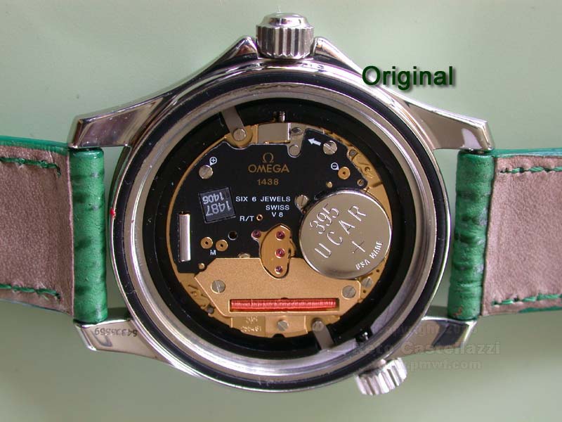

    Bogami, komšo, mislim da se varaš!
    U ove satove ugrađivali su dva kvarcna mehanizma:
    The quartz version started off with the Omega 1441 movement in late 1987 and by the end of 1988 and was fitted with the Omega 1438 movement
    Slika desno pokazuje mehanizam Omega 1438. Levo je "Bojanov" sat.
    Pazi replika - Oprez pri kupovini sata !!!-mehanizam.jpgPazi replika - Oprez pri kupovini sata !!!-originalquartzomegamovt.jpg
    Uostalom, ovaj link gore definitivno nudi dosta informacija o ovoj seriji te mislim da će na osnovu nje i postavljač pitanja moći da nađe definitivan odgovor na nedoumicu.
    edit: preteče me vladas, ali zato evo slika
