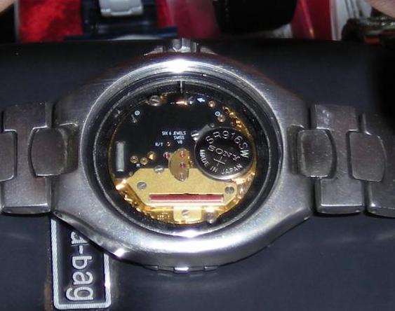

Jel ume neko da prepozna Vacheron constantine dal je original il replika sa slika? stavljam slike ako se neko javi... bio sam kod majstora i kaze da ima mehanizam od belog zlata a ja mislim da je replika. nadam se da ce neko da se javi jel me bas zanima :D

Za prvi krug eliminacije pogledaj sve oznake na satu. Ukoliko ima razlike u fontovima, ako slova nisu u savršenoj liniji ili ako postoji neka druga estetska nepravilnost, sat svakako potiče iz kung fu produkcije.

Ja bih rekao da je replika, evo jedna slika mehanizma koji treba da je u tom satu, pa proceni i sam.

U ove satove ugrađivali su dva kvarcna mehanizma:
The quartz version started off with the Omega 1441 movement in late 1987 and by the end of 1988 and was fitted with the Omega 1438 movement
Slika desno pokazuje mehanizam Omega 1438. Levo je "Bojanov" sat.
Prilog 38525Prilog 38526
Uostalom, ovaj link gore definitivno nudi dosta informacija o ovoj seriji te mislim da će na osnovu nje i postavljač pitanja moći da nađe definitivan odgovor na nedoumicu.
