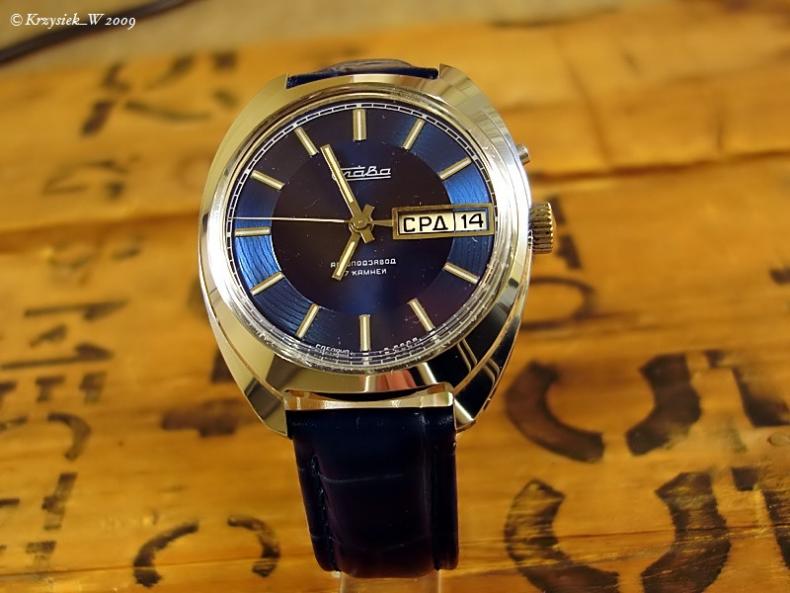

    Pozdrav svima,
    Znam da Slava satovi nemaju neku materijalnu vrednost. Koliko sam video po sajtovima za prodaju, cene za primerke u okej stanju idu do nekih par hiljada dinara. Ono što mene intersuje jeste koliko bi me od prilike koštalo da jedan takav sat dovedem u neko pristojno stanje, i možda neka informacija o modelu i starosti ukoliko neko zna.
    U pitanju je dedin sat automatik, koji je otac nasledio i nosio neko vreme kada je primetio pa posle nekog vremena na ruci jednostavno stane. Njemu su davno rekli da bi trebao da odradi čišćenje mehanizma, ali da se to ne isplati jer sat nema neku vrednost. On ga ja tada ostavio sa strane, ja sam ga kao klinac nosio par puta, ali mi nije bilo parktično jer bih jednostavno nekad krenuo da pogledam koj je vreme, a sat stao.
    Ovako na oko ne izgleda loše, verujem da je za svoje godine lepo očuvan, možda bi valjalo da uzmem neku pastu da malo ispoliram staklo, ako je tako nešto moguće. Onda naravno da rešim taj problem zbog koga povremeno jednostavno stane iako je na ruci. Sad da li je samo to čišćenje mehanizma ili još nešto pored toga, ako neko može da me posavetuje šta može da bude i koliko bi novca to koštalo. I narukvica je trenutno neka najgora imitacija kožne i ona bi morala da se promeni.
    Ne bih ga koristio kao sat za svaki dan, posedujem jedan Lorusov hronograf sa metalnom narukvicom već 5-6 godina, pre negde sam uzeo i jedan G-Shock kad nešto radim, i iskreno sad mi je to sat za svaki dan ioanko nisam neki ljubitelj digitalnih satova, ali svi znamo njegove prednosti. Želja mi je bila da kupim neki automatik sa kožnom narukvicom, koji bih nosio ponekad kad izađem, sad trenutno novca za to nemam, pa sam mislio ako ima računice da sredim ovaj, a i na sve to je uspomena na dedu koga pamtim kroz maglu.
    Ispod su slike, a ja se unapred zahvaljujem na svakoj informaciji.
    Restauracija vintage satova-wp_20150218_20_50_25_pro.jpgRestauracija vintage satova-wp_20150218_20_50_52_pro.jpg
    Evo i jedne koju sam našao na webu sat u odličnom stanju i koja me ohrabirla na poduhat, ali nažalost bez nekih informacija u vezi sata.

    Mislim da je najbolje da ovaj primerak porodične baštine središ i sačuvaš... Sređivanje ne bi trebalo da je skupo, u NS bi te okvirno izašlo oko 2500 dinara da ti servisiraju mehanizam (sem ako je otišao balans) i ispoliraju pleksi, ne znam koliko se cene kreću u Čačku...
    Mislim da za te pare vredi srediti sat i sačuvati lepu uspomenu na predake...
    EDIT: Zaboravih da napišem... Po mom mišljenju sat sa kolekcionarskog aspekta nije ništa posebno, tipičan Slava automatik 2428 iz 80tih...

    Određen forumom Re: Dedin Slava sat (info i reparacija)
    Gle, kada vracas stariji, zapusten sat u "zivot" to je neprocenjivo. Jos pogotovo kada je nasledstvo, tj., dedin.
    Fotke ti nisu bas nesto, ali ovako na prvu....cifer mi izgleda ok, (sto je jako bitno u reparaciji), ni samo kuciste ne izgleda jako ubijeno. Pleksi ako nema pukotina i dobokih riseva, moze se i da se lepo ispolirati. Mislim da je tvoj ok. A tvoja krunica izgleda bolje nego na onoj fotki sa neta. E sada ostaje mehanizam. Definitivno mu je potreban servis....zato i radi kako radi. To ne bi trebalo biti skupo. Novi kais se moze pronaci dosta povoljno.....po mojoj proceni (ako nema nekih izmena) sve bi to mogao urediti u jedno 2000-2300 dinara.
    Da li ti se isplati.....jbg, ja mislim da da.
    Ipak je dedin!
    I imati ces opet jedan lep starovremenski sat.

    Da da, to i planiram da ga sredim i sačuvam, pretpostavljao sam da sa kolekcionarskog aspekta i nije nešto vredan. Ali ipak je to sat koji je nosio deda, neko vreme i otac, star je 30-ak godina definitifno ga vredi zadržati. Na onoj slici sa neta, sređen izgleda pristojno, a i već neko vreme želim automatik. Nego trenutno nisam u mogućnosti da uložim neki veći novac, mislio sam od prilike u njegovoj vrednosti, tih 2500 rsd + još narukvica, ne verujem da su one nešto skupe.
    Definitivno ću ovih dana obići par sajdžija po gradu da vidim šta može da se napravi.

    Slava deluje pristojno očuvano, imajući u vidu da je nošena.
    Mnogo sreće u restauraciji, a kao što reče MMario, ne verujem da će biti skupo. Veoma poštujem kada neko čuva porodično nasleđe i nadam se da će sat veoma brzo zasjati kao nekada.

    Sledeće sedmice ću definitivno obići par majstora pa javljam utiske. Nego interesuje me kolika je od prilike rezerva na ovom satu, sinoć sam ga skinuo sa ruke oko 12h, radio je jutors do 8h. Radi prebacivanje dana i datuma, ali jutros se malo teže pokreće, stao mi je par puta u 10ak minuta ma koliko ja mlatio rukom.

    Kolega......Nemoj ga forsirati da se ne bi jos i pokvario. Njemu samo treba jedan dobar servis. Ne bi smelo biti skuplje od 1500 din, a i jos ti ostaje 800 din za pristojan kais. Ima i skupljih...ovisi o tebi. Kako sam napisao mozes proci sa cca 2300 din. Pleksi mozes lako uglancati sa pastom za zube. Mislim da nisam video dobokih urezotina na njemu......tako da i to mozes lako srediti.
    A rezerva snage bi trebala da bude oko 36 do 40 sati. Normalno, tek kada uradis servis.

    Nakon servisa mehanizma biće sve u redu
    Rezerva snage bi trebala biti oko 35 sati
