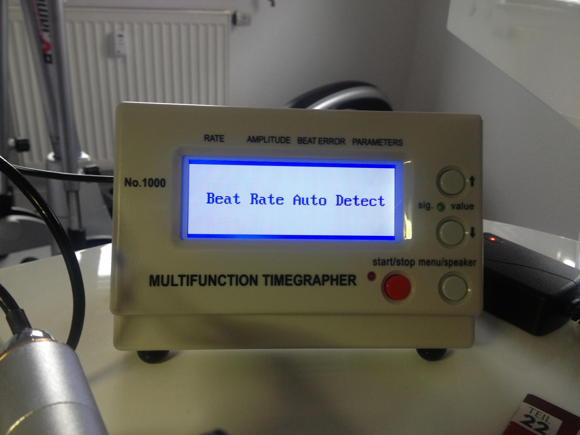

    Slika pokazuje samu masinicu prilikom paljenja i stavljanja mehanizma tj sata na mikrofon tj nosac koji je moze pokretati u gore pomenutih 5 pozicija i samim tim simulira zglob nosaca sata , zato se i koristi ova tehnika da se prilikom nosenja sata testira na svim pozicijama kao u pravom zivotu i satim dobije najmanje moguce odstupanje mehanizma , masina sam pronalazi sa koliko otkucaja ili poluokretaja kuca stavljeni mehanizam .

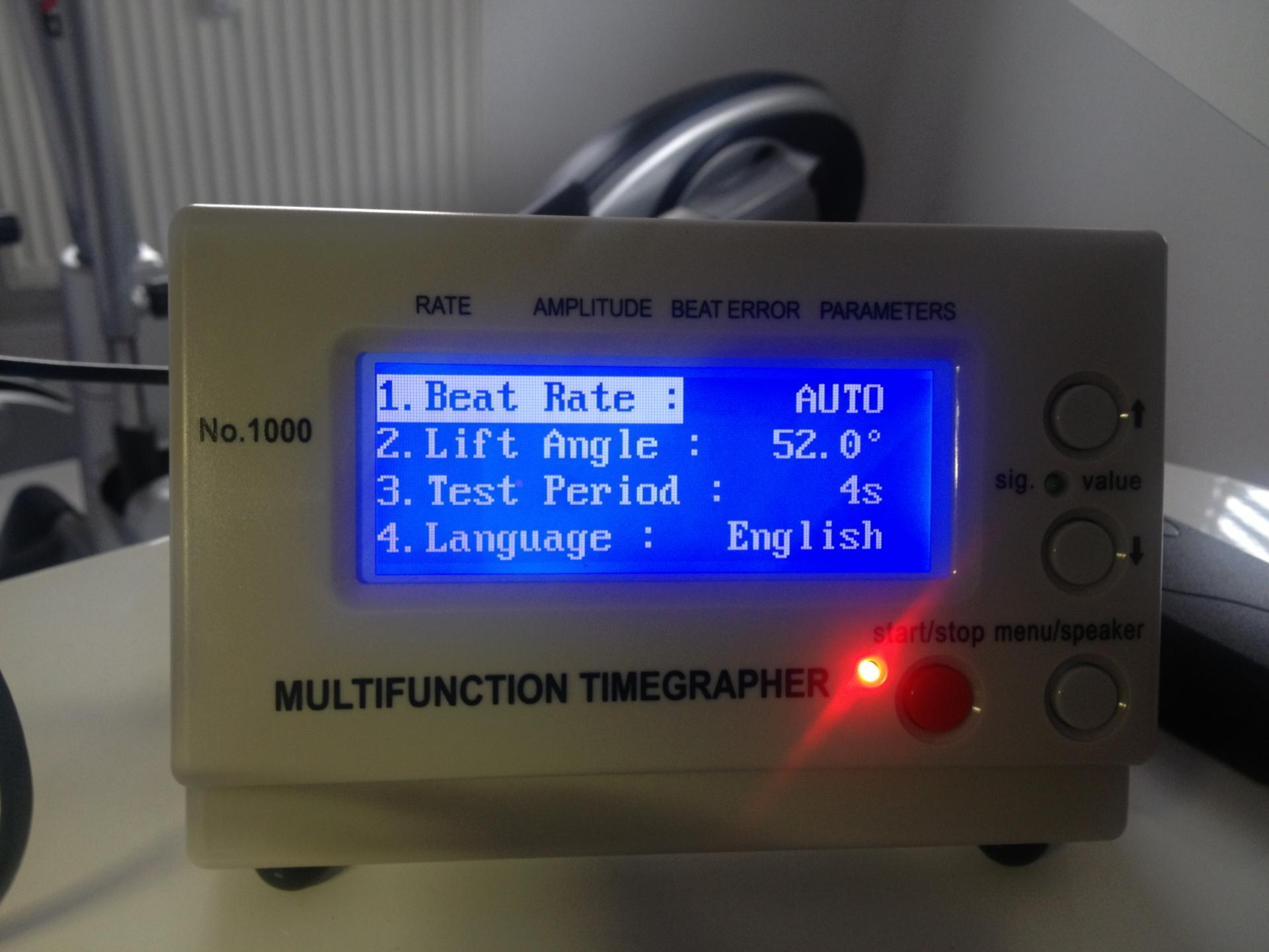

    U meniju mozemo sami izabrati vreme merenja tj interval od 2 ili 4 iili 60 sekundi , gore pomenuti Beat rate moze se takodje rucno unesti kao i lift angel ili ugao taj ugao je uga odtvaranja ankera i ulazak u spiralu tj u kolben same nemirnice i nazalost nemam sliku za takvo nesto ali u principu taj ugao iznosi izmedju 49 i 52 stupnja ako neko ume bolje da objasni izvolite , ja ne umem , i kao ste rekoh duzina tj interval merenja od 2lili 4 ili 60 sekundi kao i jezik U ovom slucaju jedini engleski jos moze da se izabere jako prosto a odlicno .

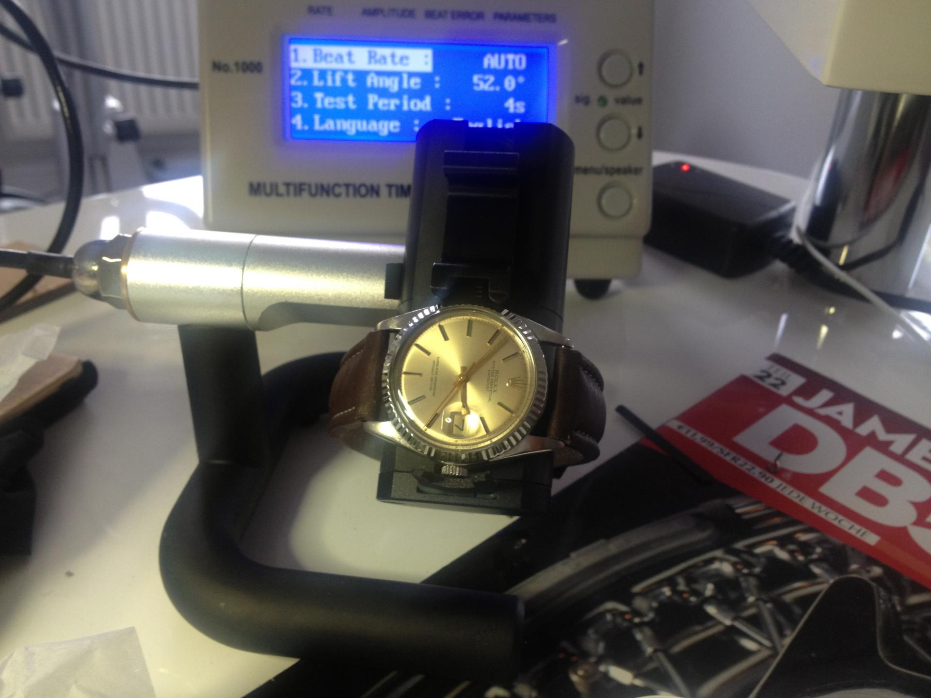

    Na ovoj slici vidimo i mikrofon i moj rolex koji sluzi kao primer tj Maneken ,

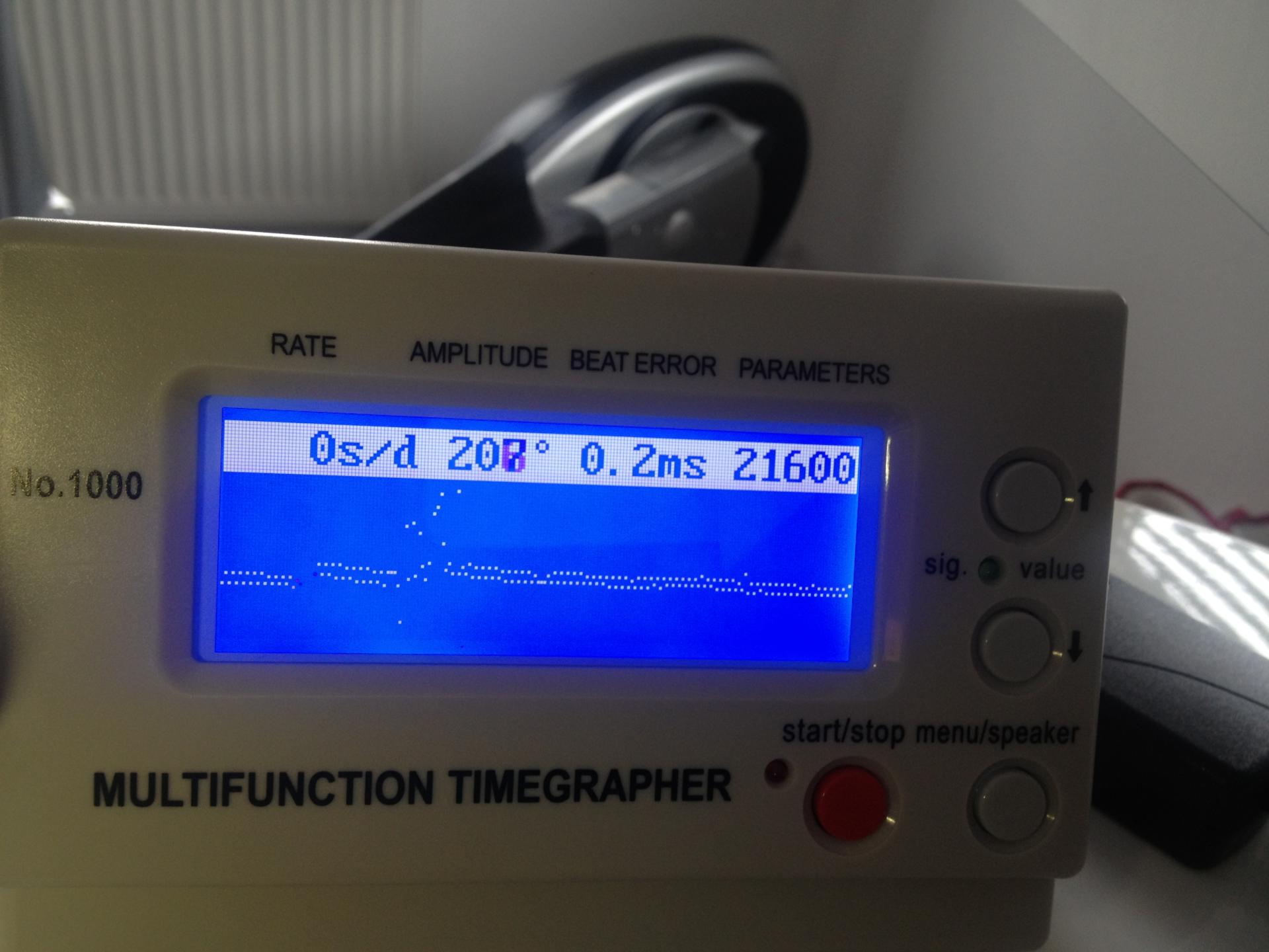

    Zadnja slika prikazuje merenje starcevog Omikrona i samim tim rezultat lepo sredjenog ili dobro namestenog mehanizma 0 sekundi 208 amplitude za ovako stari sat odlicno mali abfallfehler 0,2 super , te tockice na displeju predstavljaju pomeranje mikrofona tj pozicije 2 paralelne lije koje nastavljaju na displeju govore da je mehanizam lepo i dobro ustimovan , eto toliko ako ima pitanja tu sam ziveli Drugari
