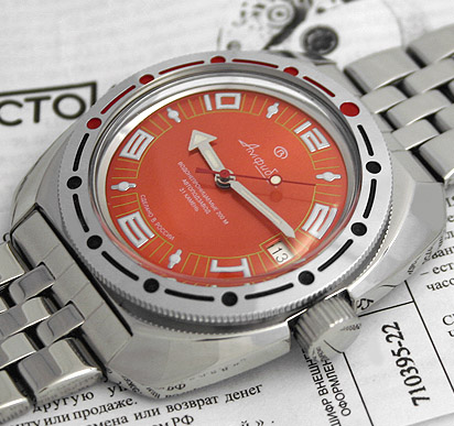

    Kuciste Vostok 710,

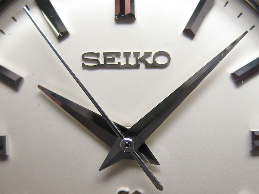

    Kazaljke sa ofrei,kao sa slike ispod, cak imaju i plave.

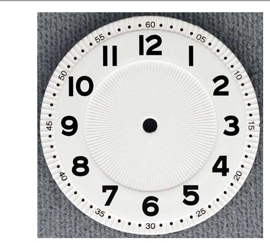

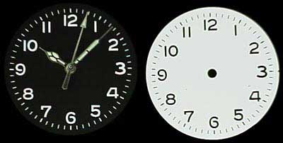

    Cifer takodje sa ofreia verovatno ovaj beli.

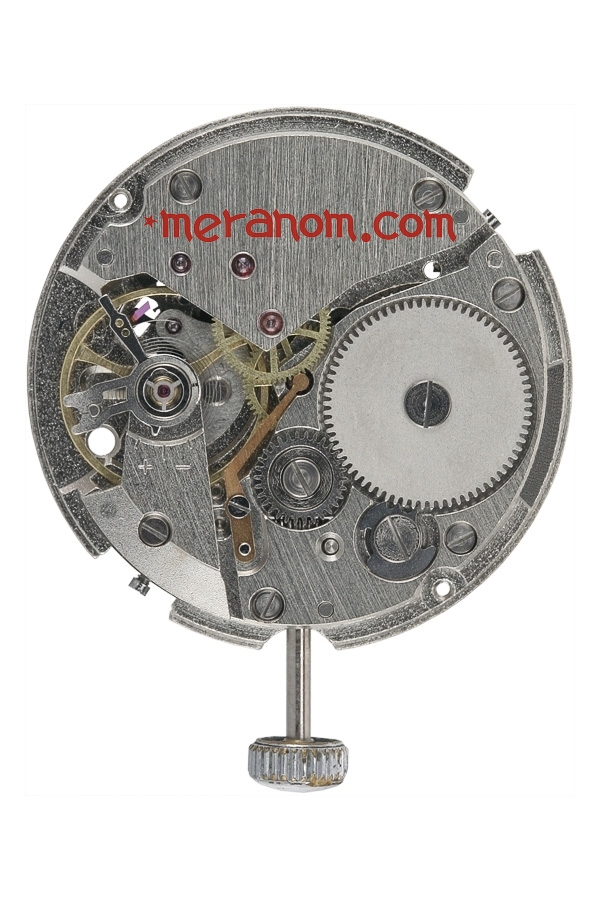

    I na kraju mehanizam 2409

    1.da li u kuciste 710 moze da se ugradi 2409
    2.koliki je precnik Vostokovog original cifera koji se stavlja u 710, i da li bih mogao staviti cifer sa ofreia koji je 28,5mm precnika.
    3.da li je precnik osovinica za kazalje isti na 2409 i ostalim 2414,2416 mehanizmima?

    Sto se tice bezela, meranom bi uskoro trebao da pocne sa prodajom upravo takvog kakav trazis, tako da mozda vredi sacekati.
    Vostok Amfibija Komandirskie sat

    Što se tiče prečnika osovinica mislim da je isti zato što se mogu videti Amfibije sa Komandirski kazaljkama ( fabrički su ugrađene ) i Komandirski satovi sa Amfibijinim kazaljkama što nije fabrički ugrađeno kao npr. ovde Is this Komandirskie real? ,a i ovako gledajući Amfibije sa 2409 i 2416 mehanizmom ne vidim neku razliku po pitanju kazaljki. Mogao bi pitati Meranom da li kazaljke za Amfibiju ( Vostok Watch SET OF ARROWS TO VOSTOK AMPHIBIAN WATCH NEW Meranom.com) koje prodaju pašu na 2409 i 2416 i rešićeš dilemu.
    Srećno sa projektom .

    Moracu da cekam novi bezel ovi koje sam gore stavljao su skuplji od celoga sata. Od svega navedenog mozda cu traziti neki drugi cifer, ovi sa ofreia su bas jeftini ali nisu nista posebno. Ukoliko budu plave kazalje, ova od munuta cinimise mora malo da se stegne posto je za 0.01 veca od osovinice. Ukoliko bi uzimao bele silver obicne, uzeo bi sa tacno deklarisanom otvorima za 2409.
