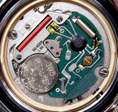

    Sat je bio ispravan i podpisan kada sam ga kupio trebalo je zameniti samo kruicu koja je bila polomljena i nije moglo da se nasteluje vreme.Kljuc se video golim okom.E tu obicnu krunicu sam cekao 4 meseca.Na krunici nema znaka sasvim je obicana
    Citat HADzI DALIBOR kaže: Pregled poruke
    Zoki,
    Još par pitanja:
    Jel ti radio sat kada si ga kupio?
    Ovo sada je mehanizam koji je došao od časovničara i sat radi normalno?
    Da to je mehanizam koji je dosao od casovnicara ali na plocici ne pise tag heuer inace sat radi kao sto je i radio sam nema podpis.Pokusava da od mene napravi majmuna jer smo se svakog dana vidjali u parku u kaficu.Dao sam mu sat sa punim poverenjem a on me izbacio kao dzukelu iz radnje jos mi pretio da ja neznam ko je on i da neznam sa kim se kacim.Pa eto bas hocu u ovih 60 godina da vidim sa kim se ja to kacim.Sta to on moze da mi uradi.A ja iskreno cekam da vidim da li sam ja usamljen ili ce se javiti jos neko kada bude zavirio u svoj sat naravno u neki malo jaci sa cenom.
    Citat Neša kaže: Pregled poruke
    Mislim da slobodno možeš da ideš u policiju i da podneseš tužbu sudu. Ovo nije obična potrošačka žalba, kao npr. nepoštovanje garantnog roka, već klasična krađa. Nije u pitanju sat od nekoliko hiljada dinara, tako da ne spada u postupke male vrednosti. Na forumu ima pravnika, pa sačeka da dođu ili potraži detaljniji savet.
    Ne mora u policiju moze u organizaciju forum ako se ne nagodimo da vrati masini podpis ili otkupi sat.Ako se ne nagodimo gonice ga advokat iz foruma po sluzbenoj duznosti.Ja imam svedoke da je sat bio podpisan kada sam ga kupio,a i sam casovnicar zna da je tako ali sta mu je to trebalo neznam.

    1.
    Kako si znao da ti sat radi normalno ako nisi mogao namještati vrijeme bez krunice?
    2.
    Na tvojoj slici mehanizma nema ništa čudno. Eta 955. je noviji i bolji mehanizam od Esa555. serije.
    Ako je zamijenjen mehanizam,i umjesto 555. stavljen 955.,onda je to u tvoju korist,a ne na štetu.
    TagHeuer nije pravio ni jedan od ovih mehanizama i njegov potpis ništa ne znači.
    Pogledaj mehanizam na ovom linku- ovo je originalni mehanizam za tvoj model:
    http://chronomaddox.com/heuer/catalo....html#Panel_04
    Na njemu ne vidim Tagov potpis.

    Sat je radio normalno i stoperica normalno to nije bilo tesko utvrditi pokazivao je vreme tacno u odnosu na sat koji sam nosio na ruci,Ako je na ruci bilo 5 satai a na njemu 8 posle tri sata je na ruci bilo 8 a na njemu 11,Stoperica je radila normalno,Ovde se radi o potpisu sata koji ne postoji a postojao je,na ovoj masini nema na plocici nista napisano.Mozda je ista masina ili zamenjena samo plocica.Ja nisam casovnicar ali sam dobro proverio sta kupujem.
    naravno na internetu moze da se nadje svasta ali evo jedne masine sa potpisom

    To nije isti mehanizam.
    Mene što se tiče možeš Todorovića i razapet' samo ne vidim razlog za to!
    Ti imaš normalan mehanizam za taj sat i sat ti radi i ako ga tužiš,može lako da se desi da i on tuži tebe za povredu ugleda ili nešto slično jer ti on de facto nije pokvario sat nego popravio.

    Evo po ko zna koji put pokušavam da objasnim postojeću situaciju.Nadam se da će sada biti uspešno.Ono što je HadziDalibor reko je tako.Drugo,pomenuti sat mi je poznat;niti je sat bio pouzdan niti je/prvi/prodavac bio pouzdan.Sat je bio sa otrgnutom brazetlu,falio je ceo ključ,koji nije bio "najobičniji" kako majelar kaže,već je na šrafljenje a to nije baš lako naći.Treće,ukoliko je sat i bio otvoren pri kupovini,kako je bilo moguće utvrditi ispravnost bez adekvatne baterije i bez ključa.Treće:zadnja slika je od sata koji nije "štoperica" a problematični sat nosi mašinu kalibar 11 koji je savim nešto drugo.Nije uljudno etiketirati nekog kao lopova,prevaranta i ko zna kako još na osnovu izjave jednog čoveka i na osnovu neargumentovanih,paušalnih izjava.

    Dalibor je dobar poznavalac mehanizama i ne sumnjamo u njegov sud,
    Ako je sve to tako onda je ovde problem u tome što majstor nije objasnio šta je i kako radio.
    Mušterija bi se sa time možda složila a možda i ne bi.
    Nije problem zameniti pločicu sa natpisom ili ceo mehanizam samo mušterija sa tim mora biti upoznata i saglasna.
