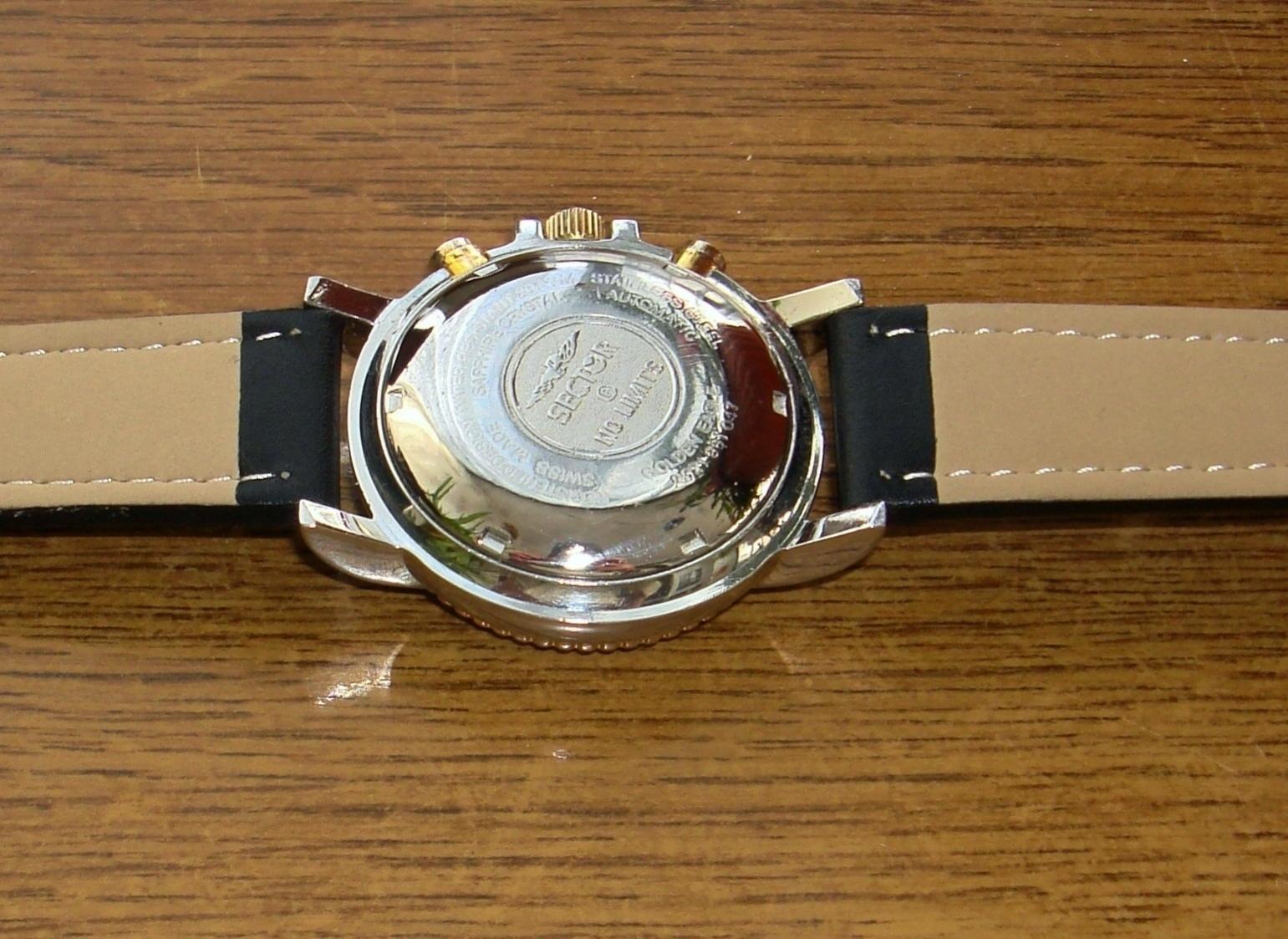

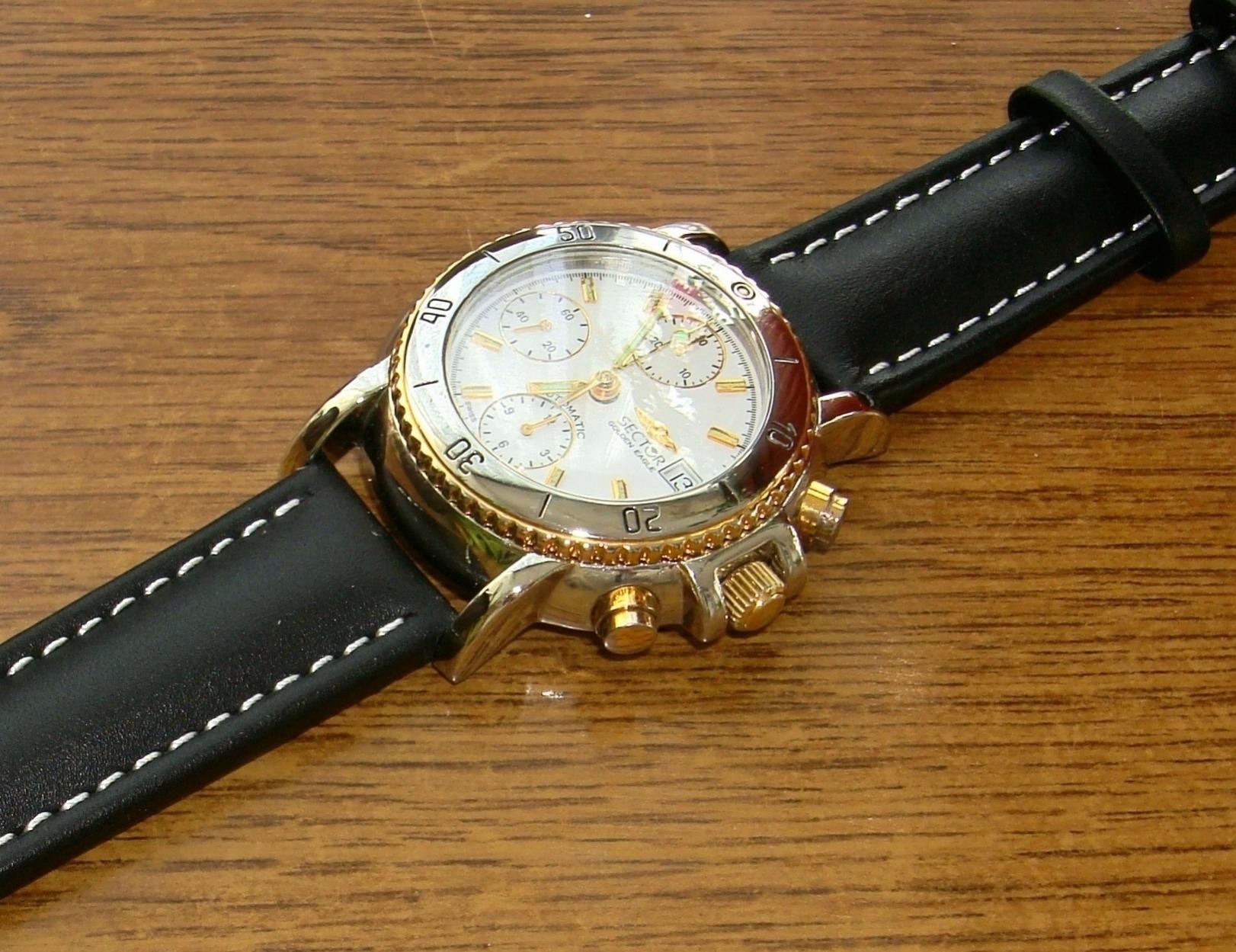

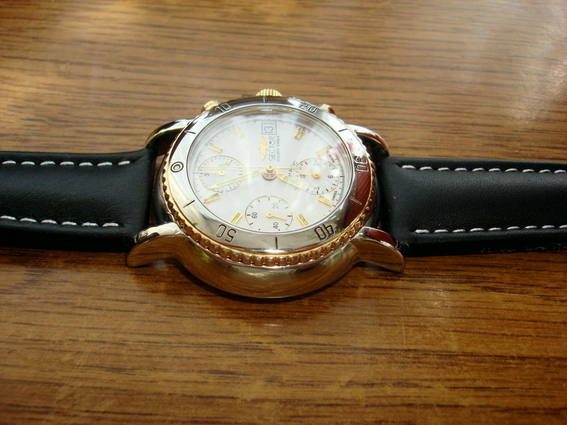

    Citat milan milanovic kaže: Pregled poruke
    drago mi je, da li bi mogao da okacis lepe slike da vidimo kako je sat ispoliran
    Evo nekih,Milane
    Iskustva sa ovlaštenim servisima i časovničarima-dsc01195a.jpgIskustva sa ovlaštenim servisima i časovničarima-dsc01202a1.jpgIskustva sa ovlaštenim servisima i časovničarima-dsc01207a1.jpg
