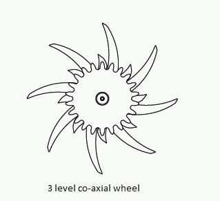

    Milane,
    Razlika između C i D verzije je u dizajnu co axial-a. Kod C je to standardni, na 2 nivoa,a kod D je na 3 (3 spojena točkića). Isto kao kod 8500 samo bez Si nemirnice.
    Međutim,ni 8500 se nije pokazao kao nešto veoma poželjno i izdržljivo.
