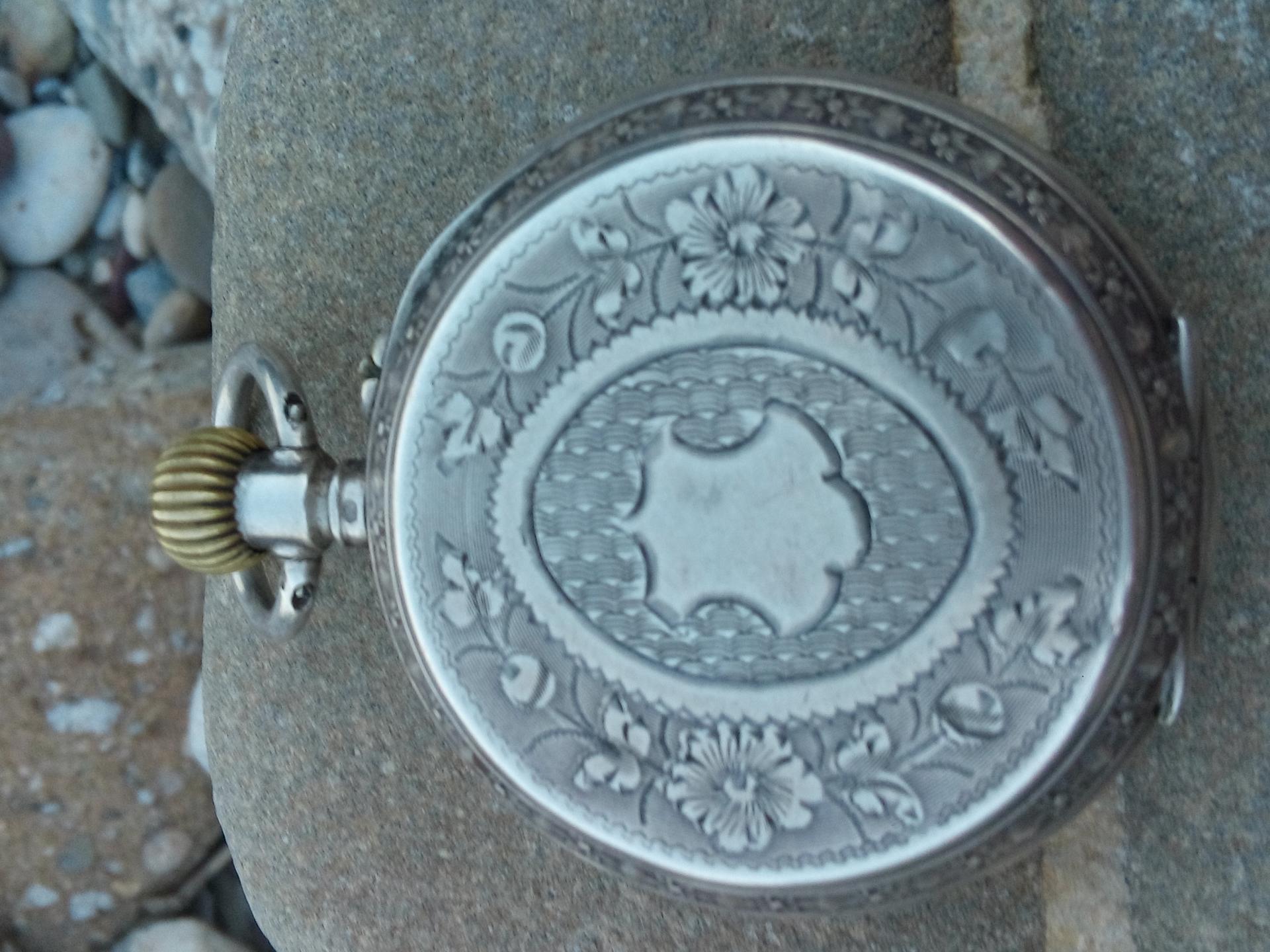

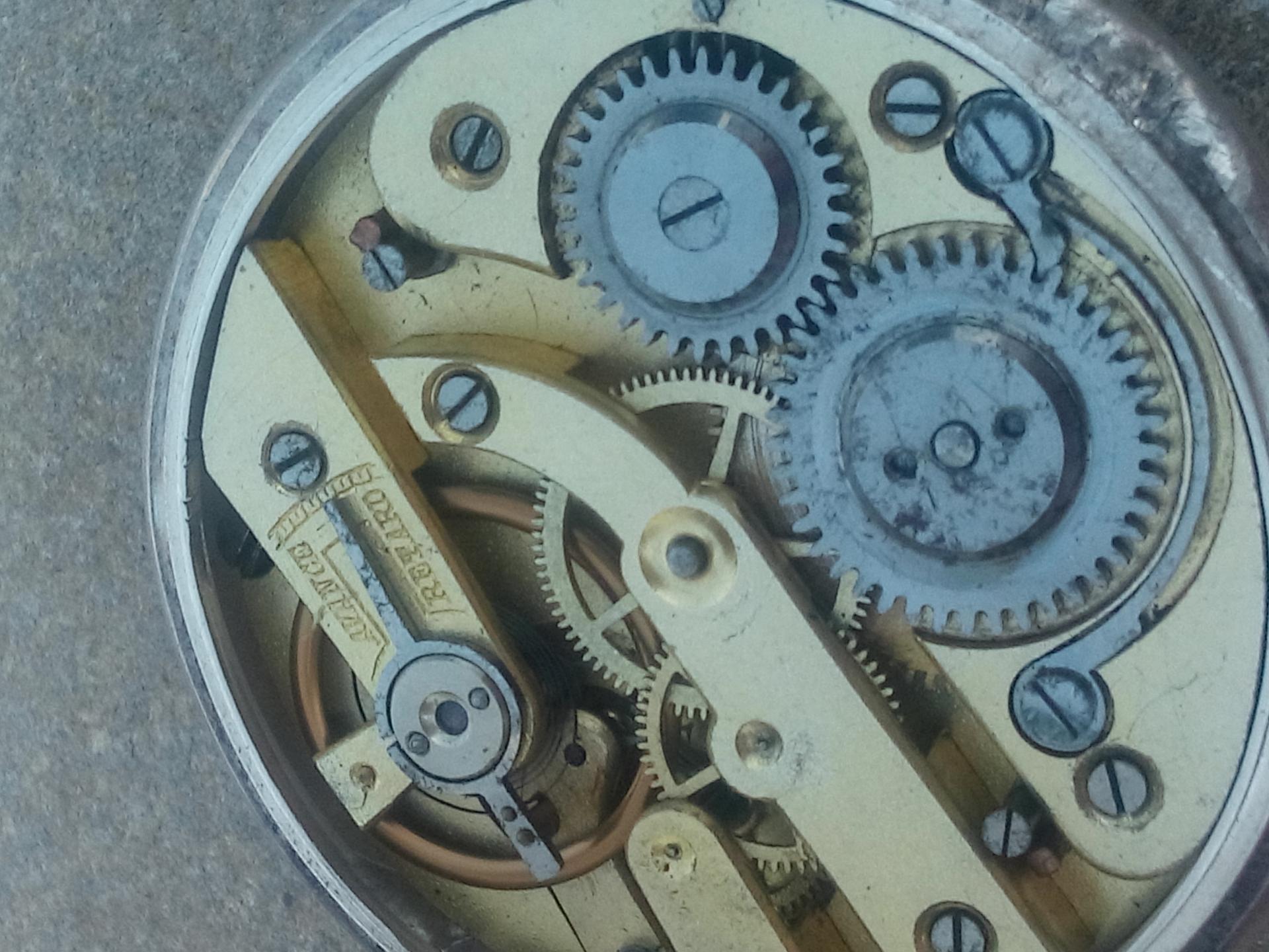

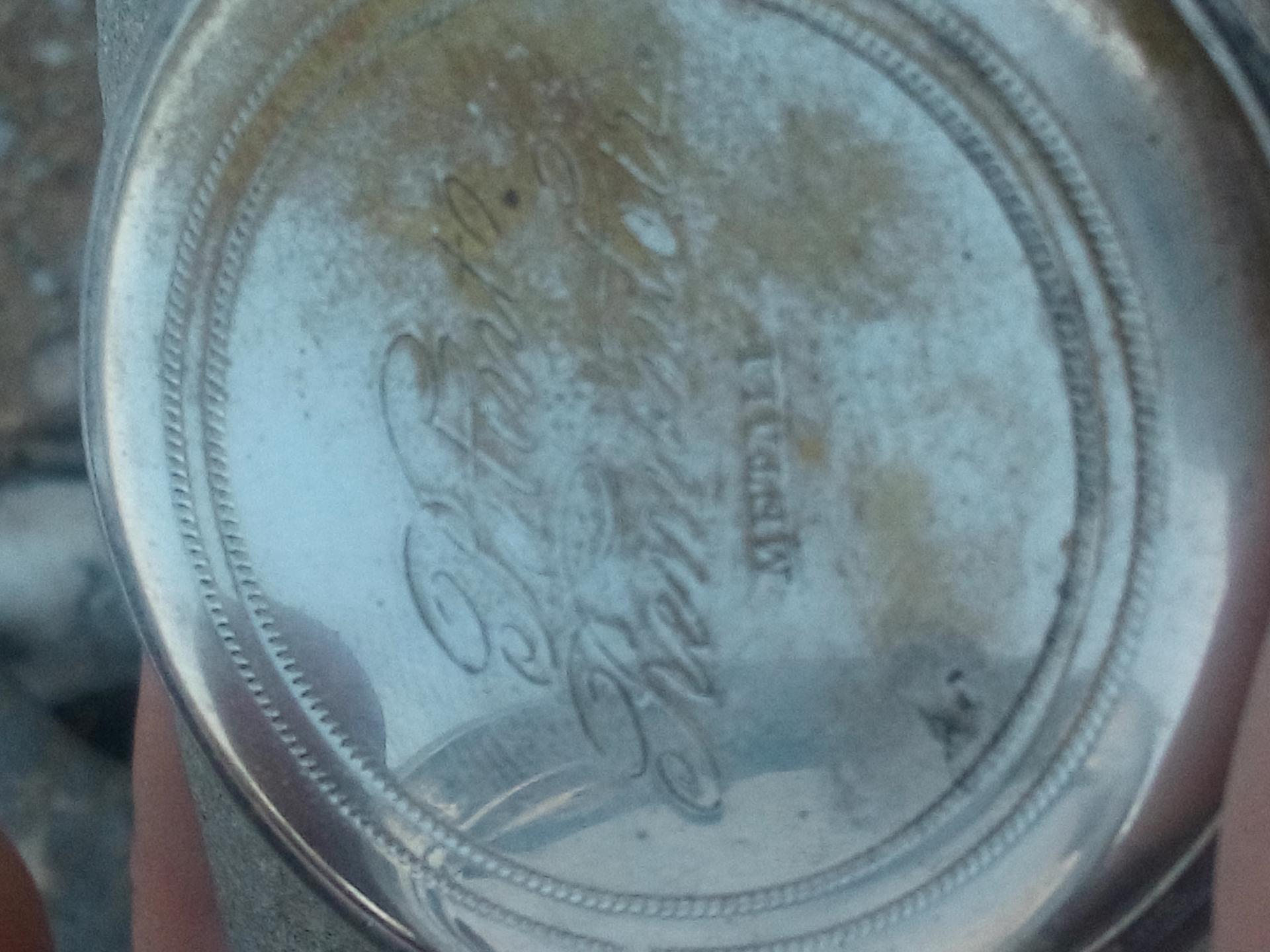

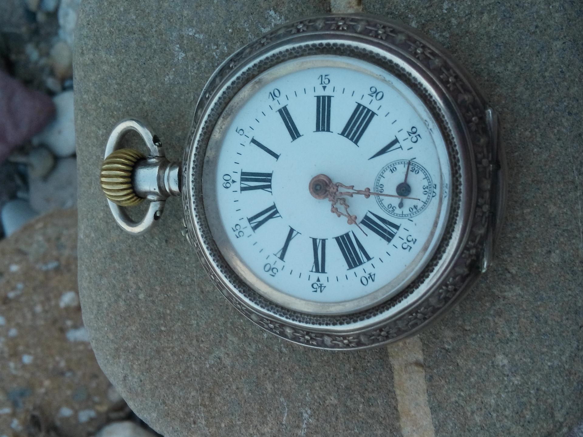

    Hvala na odgovoru. Mogu li sa telefona slat fotografije? Pozdrav iz Slovenije.
    Evo, našla sam put do fotografija. Nadam se, da su dobre i da se vide. Ako se ne, slobodno brišite post.
    Zanima me, da li mi zna ko reči bilo šta o obome meni divnom Remontoiru. Znam samo, da je iz oko 1900 godine.
    Hvala
