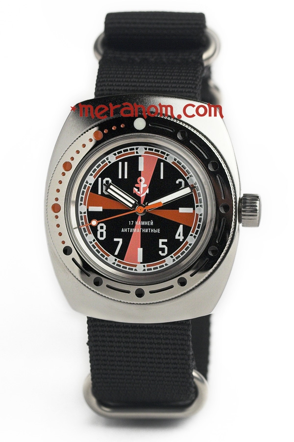

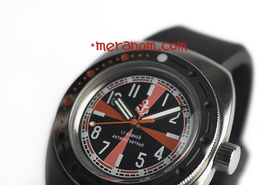

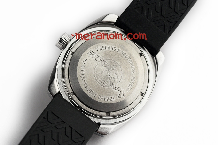

    Određen forumom Re: Vostok Amfibija Komandirskie sat
    Limitirana serija od 10 primraka.
    Tip kucista 090
    Mehanizam 2409 sa rucnim navijanjem, 17 rubina

    Mlađi član Avatar korisnika Luigi
    3.6.2012.
    86
    837
    14
    Određen forumom
    Baš sad planiram da naručim jednu amfibiju sa tim kućištem (090), veoma mi se sviđa zato što me podseća na 1967 amfibiju, a ne košta toliko... Naručio bih sa sajta meranom, u ponudi ima da se naruči uz sat i malo drugačijih bezela, iako ni na amfibiji koju bih naručio nije loš bezel, naručio bih još jedan, čisto da probam.. Koštaju 10x manje od murphy bezela, pa što da ne... E sada, to bi bio bezel 06, ili 71... ( Vostok Watch Amphibian Classic 090916M Meranom.com )
    I mene sada zanima koja je razlika između ta dva bezela. Na izlged su isti, i ne piše da odgovaraju različitim tipovima kućišta, tj. trebalo bi da odgovaraju istim. Čisto da vas pitam, valjda je neko već naručivao bezele sa tog sajta, pa ima iskustva... Da slučajno ne naručim pogrešni, pa da ne odgovara itd.. Znam da je ovo veoma banalna stvar, ali ipak
    Hvala unapred
    Evo sad sam saznao u čemu je stvar, kako sam napisao post, otišao sam na sajt da proverim opet o čemu se radi.. U spare parts sekciji se vidi jasno da je jedan bezel sa brojevima, a drugi sa stranama sveta.. samo kada je ponuđeno da se naruči na linku iz predhodnog posta, slikali su greškom isti bezel... Interesantno
