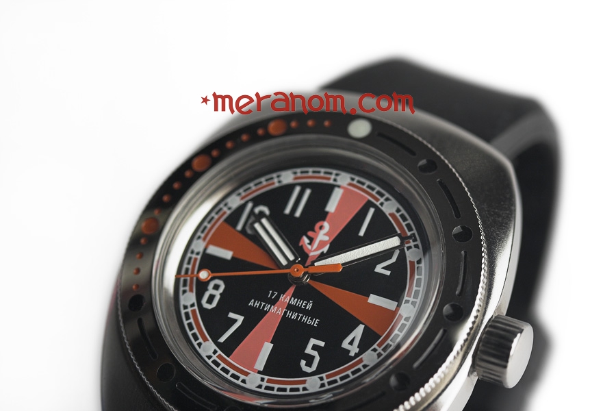

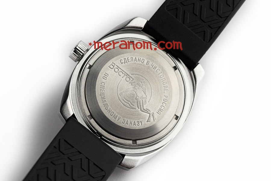

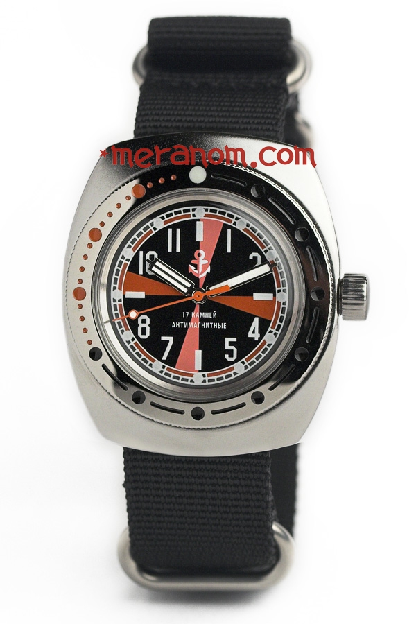

4 Priloženi(h) fajl(ova)
Re: Vostok Amfibija Komandirskie sat
Limitirana serija od 10 primraka.
Tip kucista 090
Mehanizam 2409 sa rucnim navijanjem, 17 rubina
Prilog 74552Prilog 74553Prilog 74554Prilog 74555
