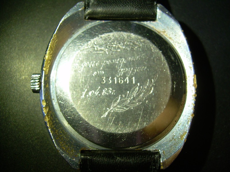

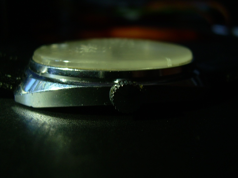

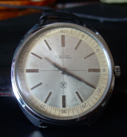

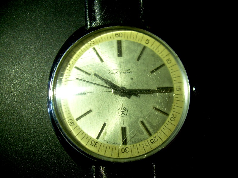

    Evo slika Stigao sa servira, nemam zamerki, zamenicu jos staklo, mada ima vremena Sest meseci je garancija, za mesec dana ako bude kasnio/zurio nosim na namestanje.
    Na drugoj slici se vidi posveta o kojoj sam pricao.

    Mislim da je odlicno uradjeno! Koliko sa slika mogu da vidim, i brojcanik sada sasvim pristojno izgleda! Bas lep sat!
    A staklo mozes da pokusas sam da sredis - ako si vec planirao da ga menjas, probaj!

    Što se tiče stakla,može se srediti relativno dobro u kućnoj radinosti,sa malo paste za zube i mikrofiber krpicom.Ako ogrebotine nisu duboke,dobije se sasvim pristojan rezultat,ne baš savršen,ali ako hoćeš savršenstvo,platiš poliranje.Osim ako staklo nije totalno naprslo,onda se mora zameniti,da ne bi puklo i prašina ušla u mehanizam..

    Da, a ja savetujem i prvo blago smirglanje tzv. vodenom smirglom finoce 2000, pa onda pastom - bude kao novo!

    Možda je bolje da ipak samo "prođe " pastom za zube bar puta,ako nikad nije radio sa vodenom šmirglom granulacije 2000,odnosno ako prvi put radi tako nešto.

    Nije naprslo, vec u sredini ima te ogrebotinice. Cini mi se da je cak malo sredjivao i staklo, jer je dosta cistije, znatno losije je izgledao kad sam uzeo. Pokusacu prvo to sa pastom za zube i krpicom. Nisam do sada radio sa smirglom tako nesto, pa da ne upropastim

    ok, nego nije neka velika mudros', pa sam zato mislio da probas sam ako ionako hoces da menjas staklo jer onda i nema veze ako nesto 'pokvaris', a veruj mi da neces
