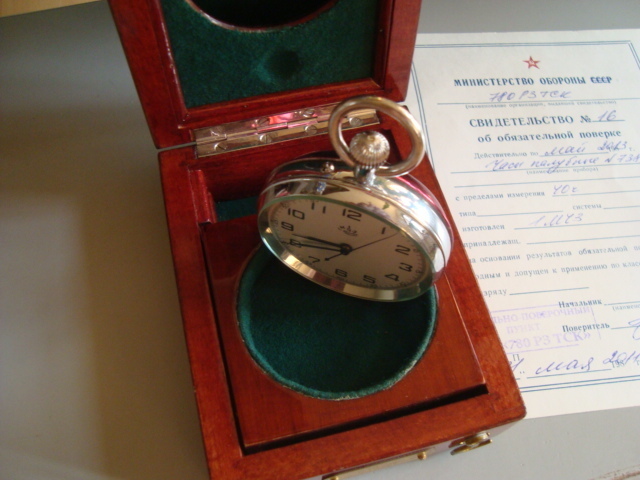

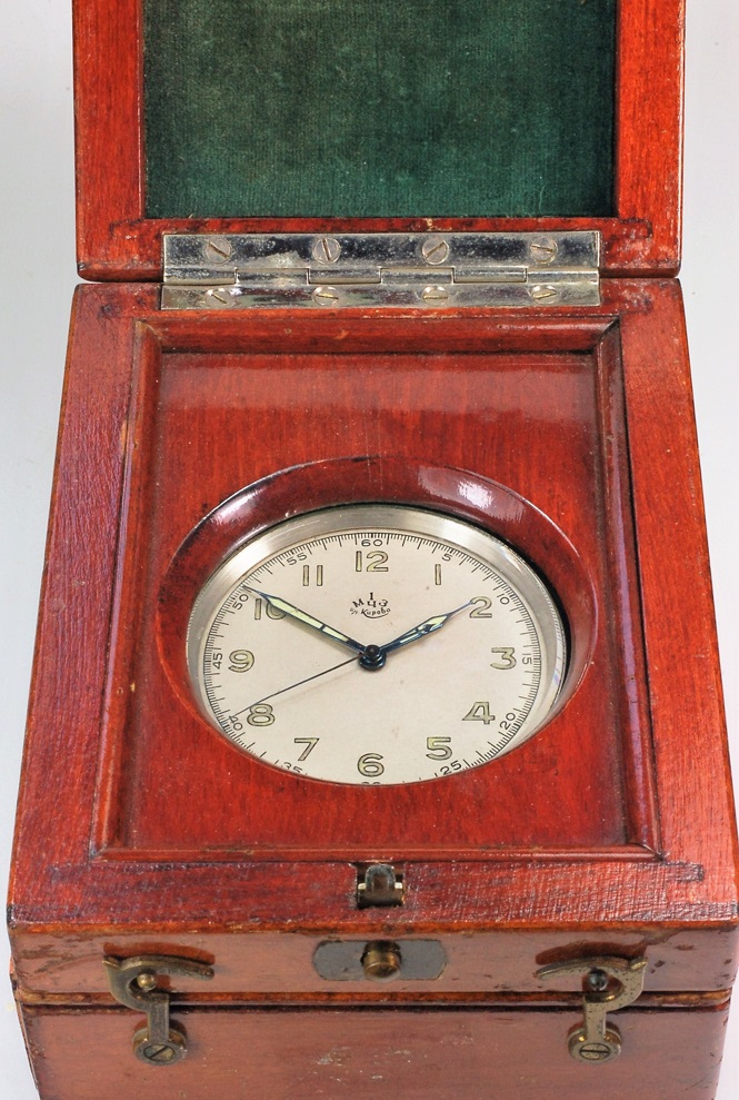

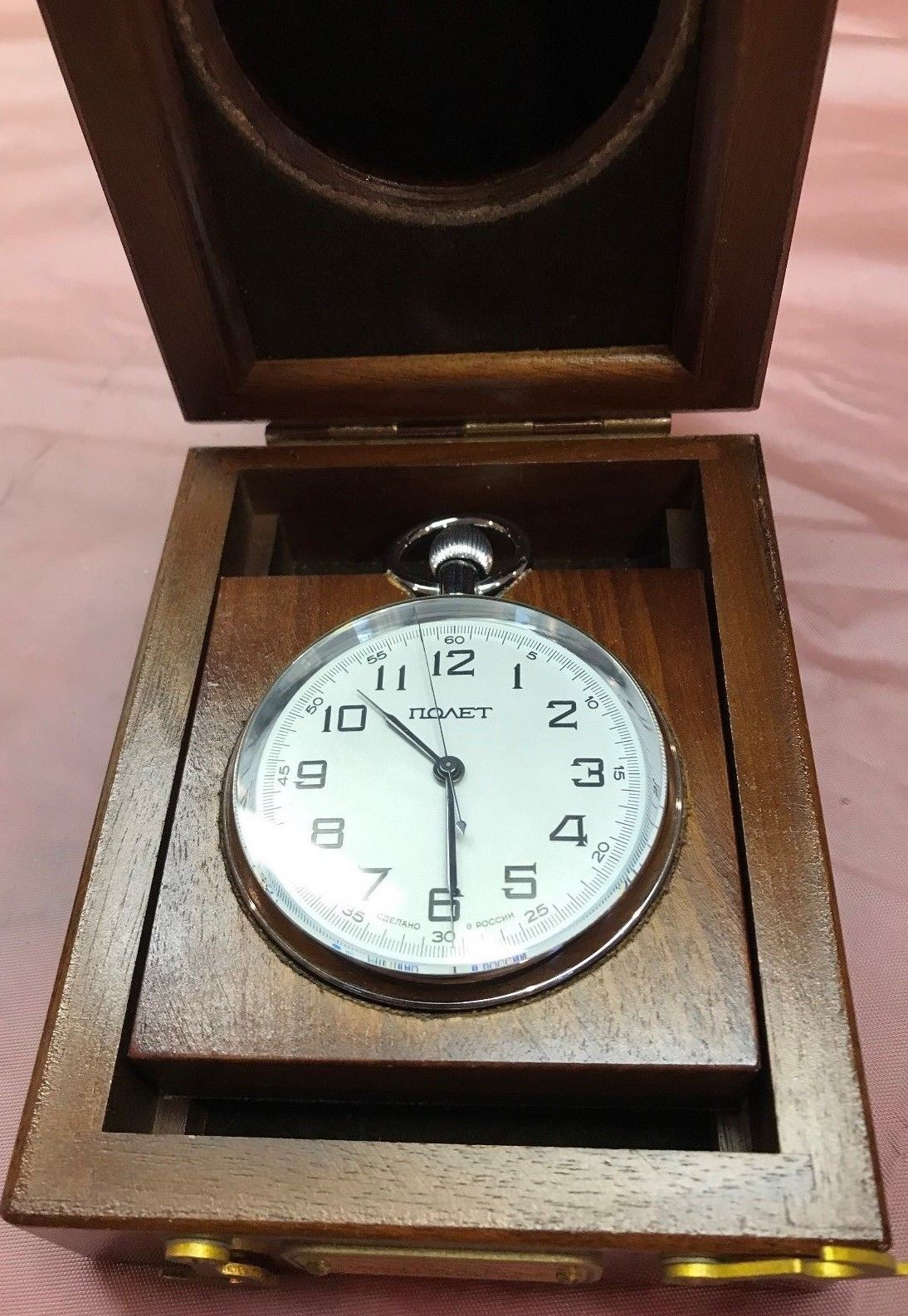

    Nakon dugog premišljanja sam "stisnuo okidač" i kupio dugo željeni Poljotov kronometar.
    Poljot palubni kronometar-s-l1600.jpg Poljot palubni kronometar-s-l1600%2520-9-.jpgPoljot palubni kronometar-s-l1600%2520-7-.jpgPoljot palubni kronometar-s-l1600%2520-6-.jpg
    Boje kućišta, obloge kućišta i kazaljki su drugačije nego kod kronometara koje sam viđao, ali sam u katalogu iz kraja '90 našao isti ovakav pa se nadam da je original?
    Zanima me više informacija o satu općenito i o mehanizmu, a posebno koji je lift angle za ovaj mehanizam jer bi ga htio "preslušati" na svom vibrografu. Hvala!

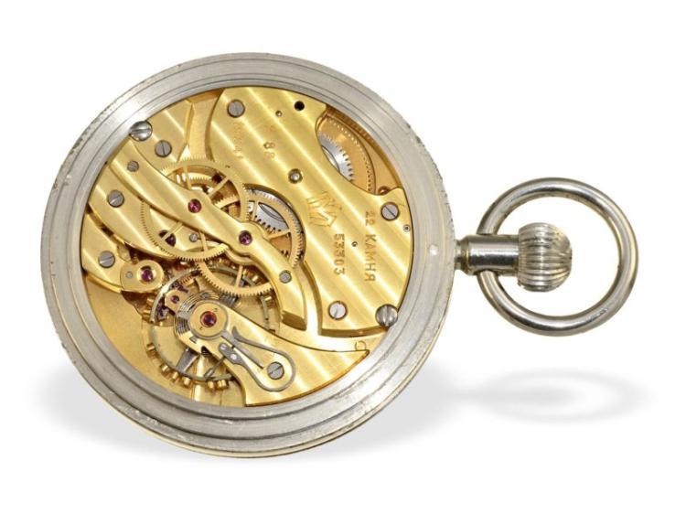

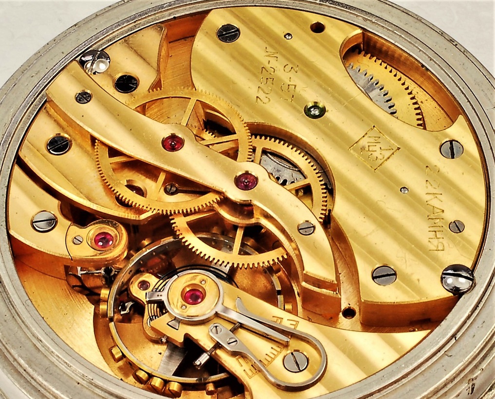

    Lep, redak i interesantan sat. Čestitke.

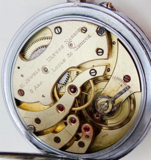

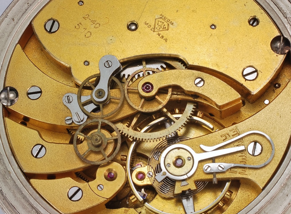

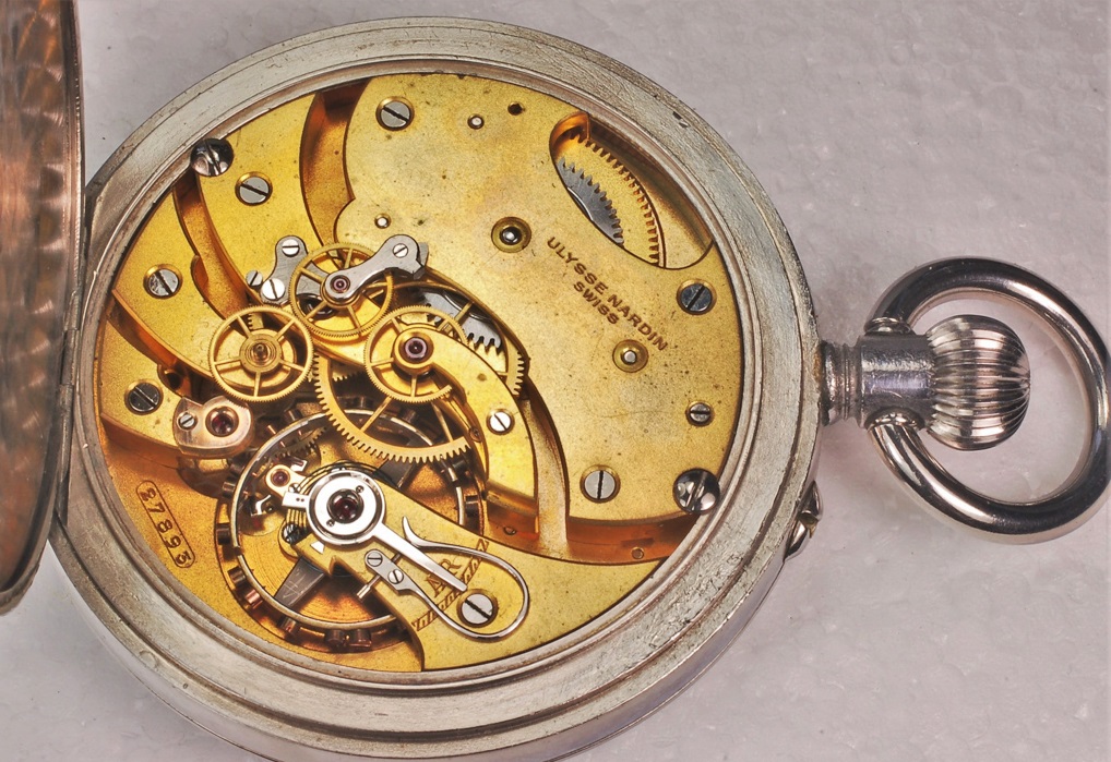

    U pitanju je mornarički (navigacioni) hronometar. Prema podacima dostupnim na internetu mehanizam 53303 proizvođen je od 50-tih godina prošlog veka. U početku mehanizam je imao 24 rubina, kasnije je proizvođena verzija sa 22 rubina. Navodno mehanizam se zasniva na Ulysee Nardin mehanizmu.
    Fotografije oba mehanizma:
Ime:	H5714-L78896662.jpg
Viđeno:	471
Veličina:	46,8 KB
ID:	139798Kliknite za sliku za veću verziju
Ime:	nardin-movement1.jpg
Viđeno:	473
Veličina:	127,6 KB
    Što se tvog sata tiče siguran sam da i sam vidiš da je iz postsovjetskog perioda, na mehanizmu piše da je iz drugog kvartala 1999.godine. Mislim da je sat orginalan a od sovjetskih verzija razlikuje se oblik slova i brojeva na brojčaniku i kazaljke koje su na sovjetskim verzijama plave. Koliko sa primetio starije vezije imaju i ukrašen poklopac sa zadnje strane (perlaž).
    Par primera satova koji su identični tvom i potiču iz 1995.godine:

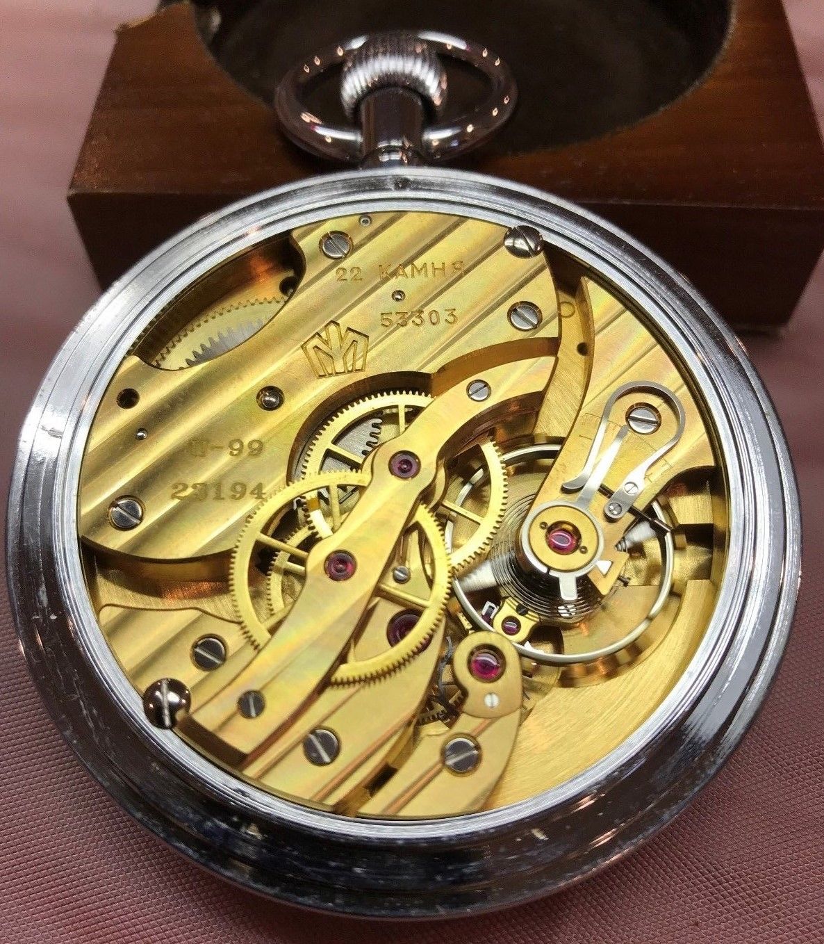

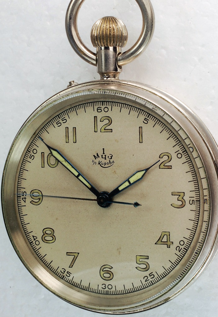

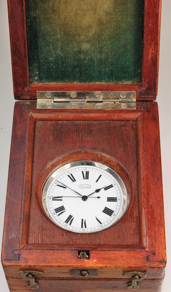

    Sat je definitivno post sovjetske proizvodnje, a to se vidi kao što si rekao po oznakama na mehanizmu i naravno po natpisu na brojčaniku. Ako sam dobro vidio oni iz sovjetskog doba imaju oblogu u kutiji od zelenog filca dok je ona kod ovih iz ruske proizvodnje smeđa.
    Poljot palubni kronometar-s-l1600.jpg Poljot palubni kronometar-7693915567_kirova_7.jpg

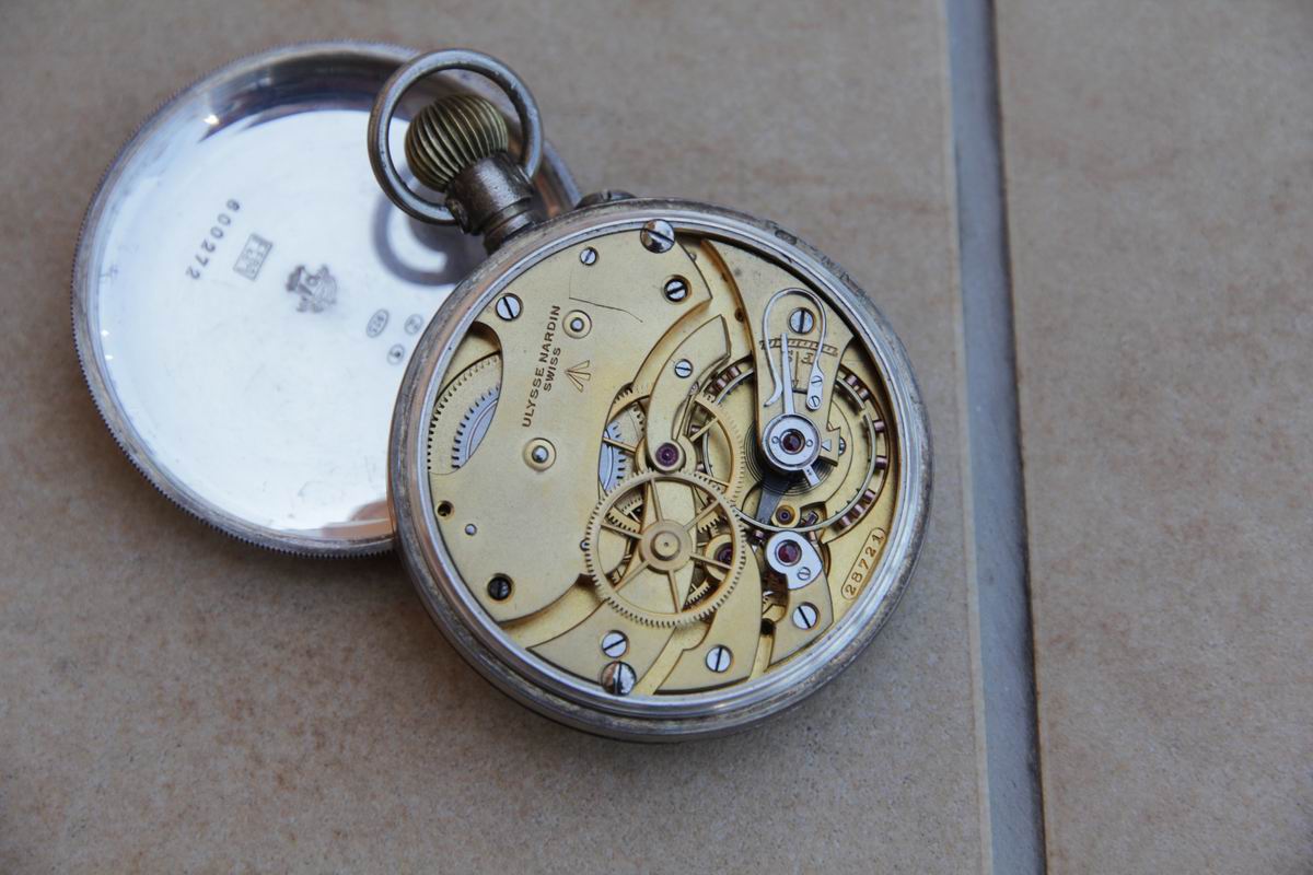

    Ako ga usporediš s Ulysee Nardinom, očigledno je od kuda potječe.
    Poljot palubni kronometar-18.jpg Poljot palubni kronometar-s-l1600%252520-6-.jpg
    Sat je fascinantan u svakom pogledu, a mene je posebno opčinio mehanizam (npr. dvodjelna bimetalna nemirnica) i sam izgled mehanizma. Naravno javit ću se članu CMW.

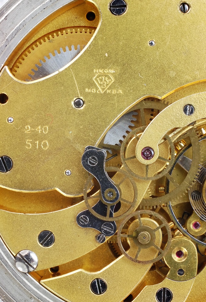

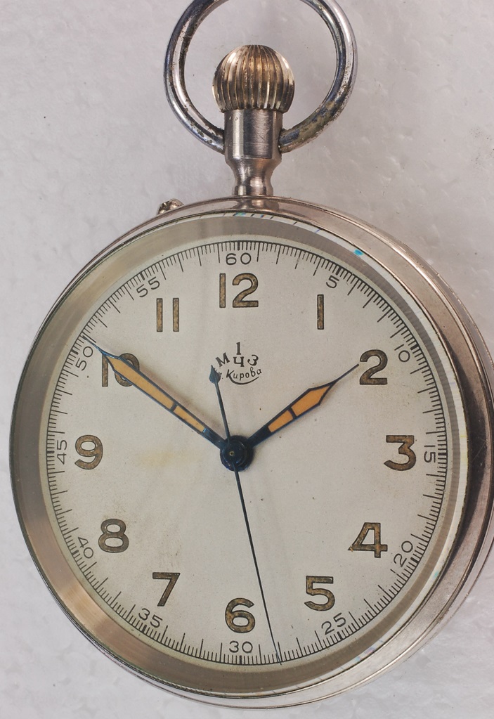

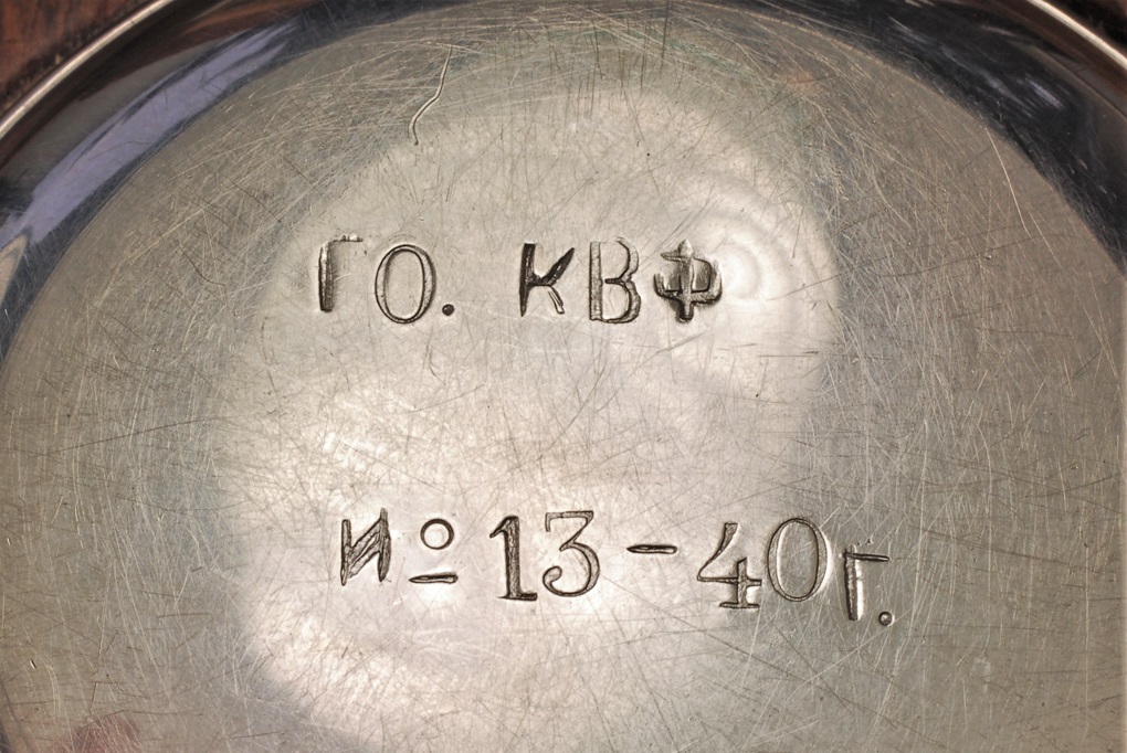

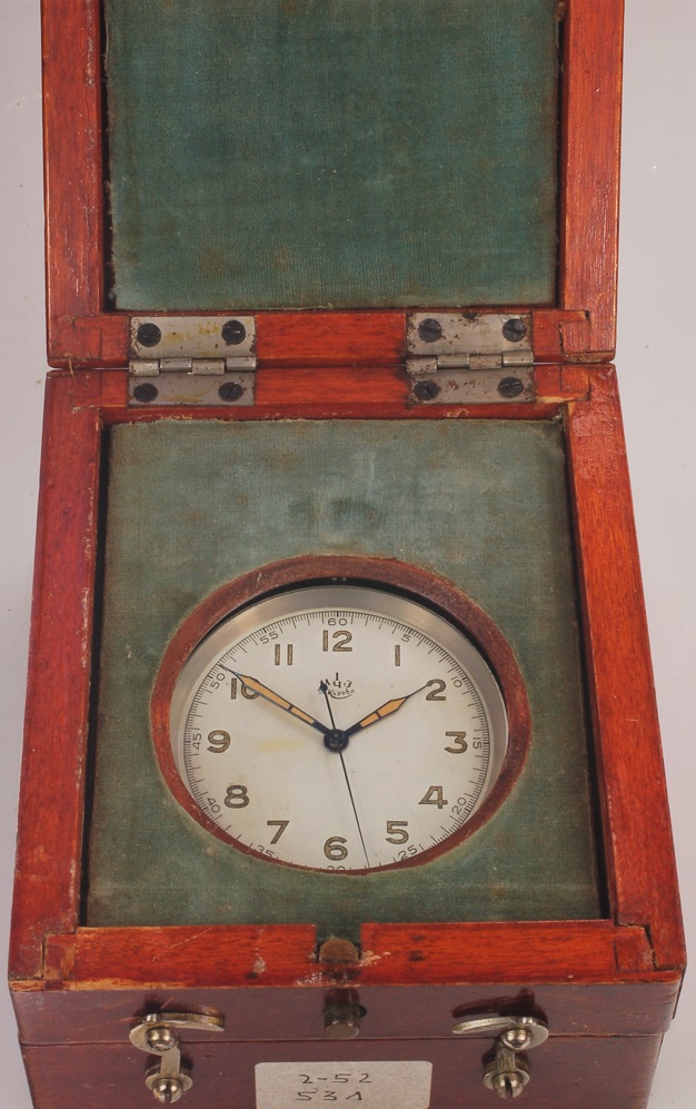

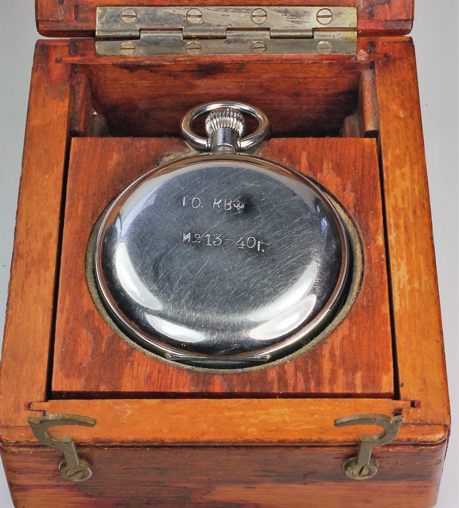

    Nakon što sam uspio nabaviti jedan lijep primjerak ovog sata (i time se pohvalio u prvom postu ove teme) zbilja sam se oduševio ovom čudesnom spravom. Na primjer po prvi put u životu sam doživio da je dnevno odstupanje sata nula sekundi… i tako po nekoliko dana, a najveće dnevno odstupanje 1 sekunda dnevno.
    Naravno da me to navelo na istraživanje porijekla i povijesti ovog sata… i tako je krenulo. Čitavo vrijeme se u literaturi koja mi je bila dostupna provlačio se podatak o tome da se radi o satu izrađenom po uzoru na Ulysse Nardinov palubni kronometar.
    Do 1940. godine Ulysse Nardin je snabdijevao Sovjetski Savez palubnim kronometrima na koje su postavljane oznake sovjetske mornarice.
    Poljot palubni kronometar-1.jpg Poljot palubni kronometar-2.jpg Poljot palubni kronometar-3.jpg Poljot palubni kronometar-4.jpg Poljot palubni kronometar-5.jpg

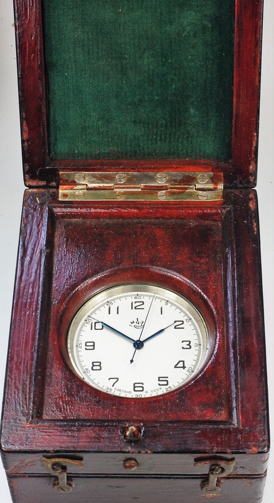

    Nakon toga Ulysse Nardin prodaje licencu za proizvodnju palubnih kronometara Prvoj moskovskoj tvornici satova i već u drugom kvartalu 1940. godine počinje proizvodnja „sovjetskih Ulysse Nardin" palubnih kronometara.
    Poljot palubni kronometar-6.jpg Poljot palubni kronometar-7.jpg Poljot palubni kronometar-8.jpg Poljot palubni kronometar-9.jpg Poljot palubni kronometar-10.jpg
    Proizvodnja se nastavlja po završetku II svjetskog rata, tj. 1945. godine i traje do danas.

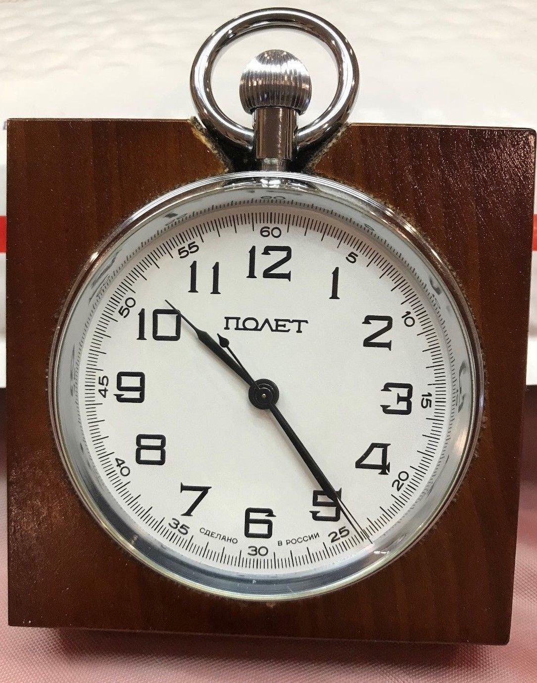

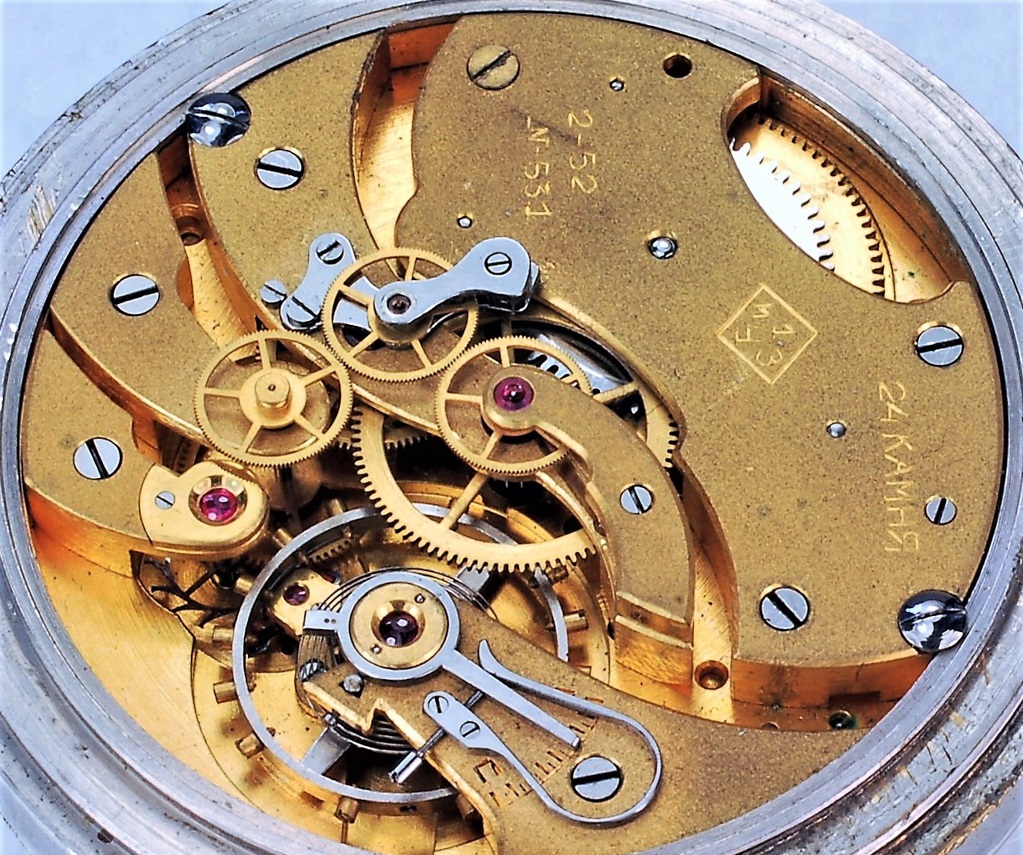

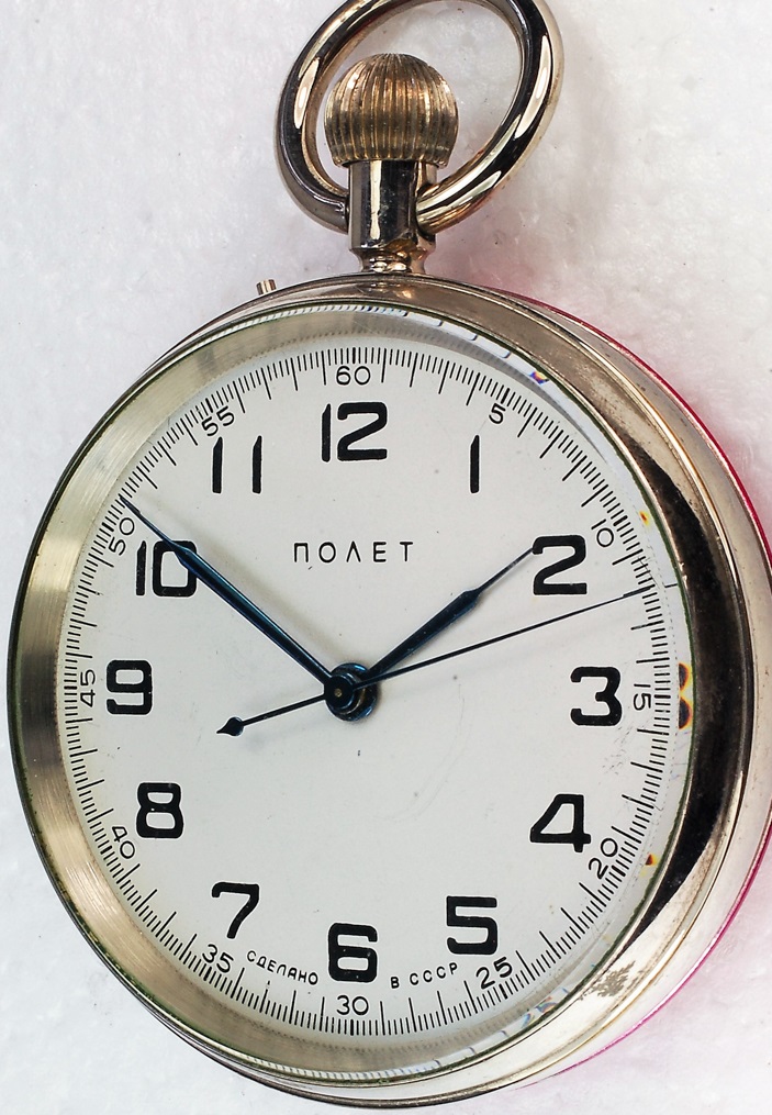

    Do oko 1955 godine ovi satovi imaju brojeve na brojčaniku i kazaljke od svjetlećeg materijala koji sadrži radij i zadržavaju originalni Ulysse Nardinov mehanizam neizravne centralne sekundne kazaljke i stoga imaju 24 rubina.
    Poljot palubni kronometar-11.jpg Poljot palubni kronometar-12.jpg Poljot palubni kronometar-13.jpg

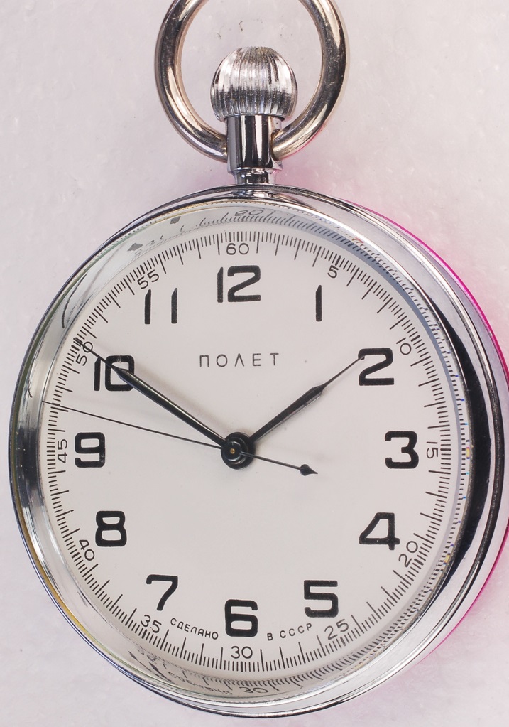

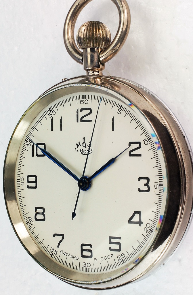

    Nakon 1955. godine brojčanici imaju brojeve crne boje, a kazaljke su od plavog metala. Također od 1955. zbog pojednostavljenog mehanizma sekundne kazaljke ovi satovi imaju 22 rubina te taj broj rubina zadržavaju do danas.
    Poljot palubni kronometar-14.jpg Poljot palubni kronometar-15.jpg Poljot palubni kronometar-16.jpg
    Nakon prvog leta Jurija Gagarina 1961. godine 1MČZ mijenja ime u „Polet“ pa se tako mijenjaju i natpisi na brojčaniku ovoga sata.

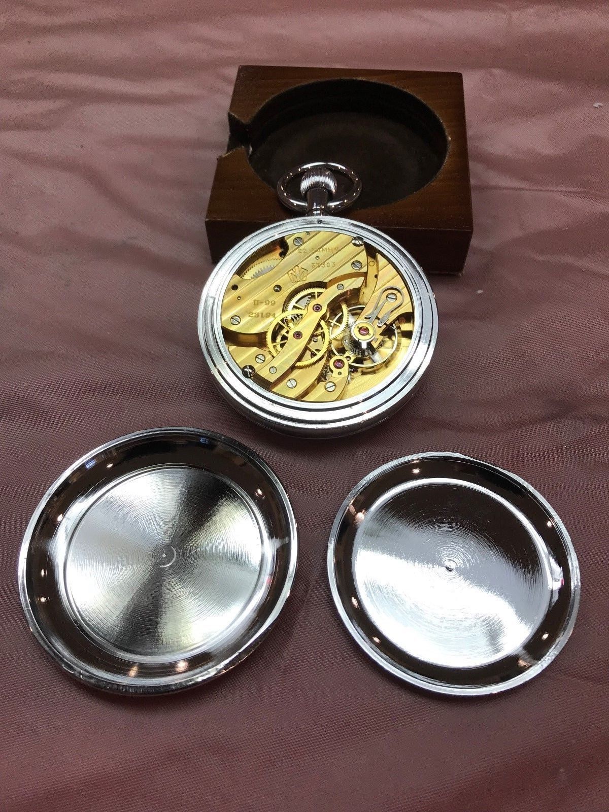

    Od 1977. Godine podešavanje vremena se ne vrši preko „zareza“ s desne strane krunice na 11:30 sati nego izvlačenjem krunice u drugi položaj kao kod svih modernih satova.
    Satovi u prvoj polovici 1990-ih dobijaju crne kazaljke, a raspadom SSSR i natpis da su proizvedeni u Rusiji.
