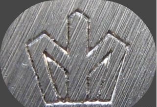

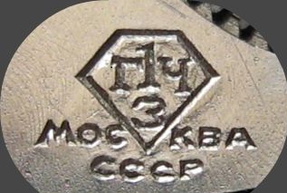

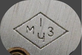

    Što se logotipa tiče, nije to ćirilično П i latiničnо I . To je slovo M i broj 1 (moglo bi se reći Prvi moskovski). Hronologija je sledeća.
    Первый государственный часовой завод - 1ГЧЗ. Prva državna fabrika satova, osnovana 1930-te
    1935. godine pridodato je prezime Sergeja Mironoviča Kirova, Сергей Миронович Киров, otuda se na brojčanicima sreće natpis 1ГЧЗ Кирова ili Кировские
    1943. godine fabrika menja naziva u Prva moskovska fabrika satova Kirov- Первый Московский часовой завод тј. 1MЧЗ a postoji i oznaka kojom je obeležavan određen broj mehanizama na satovima za izvoz 1MWF - First Moscow Watch Factory. Mnogo godina kasnije fabrika će postati poznata pod nazivom Полёт - Poljot .
    Poljot Strela 3017 (istorija, zanimljivosti, reizdanja)-2.jpgPoljot Strela 3017 (istorija, zanimljivosti, reizdanja)-3.jpgPoljot Strela 3017 (istorija, zanimljivosti, reizdanja)-4.jpg

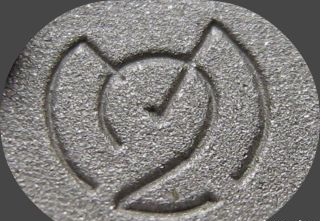

    A tu je i oznaka koja se najčešće sreće (Prvi moskovski):

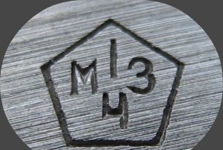

    Inače logo osmišljen po sličnoj logici imala je Второй Московский Часовой Завод tj. Druga moskovska fabrika satova - 2MЧЗ (ili Drugi moskovski časovničarski zavod). Kasnije fabrika postaje poznata pod imenom Slava.
    Drugi moskovski:

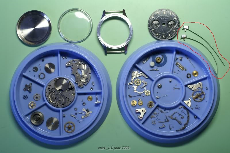

    a meni i moju strelu 3017 treba dolno dugme za resetiranje moze li nekoj da mi pomogne kade da najdam......moze i po poraka da mi odgovorite

    Citat molnja kaže: Pregled poruke
    sećam se kako sam pre možda dve godine čitao kako je jedan lik sam izradio pušer ili digme za Strelu 3017, no da ga hebem sada ne mogu pronaći to, a baš sam tražio ... sećam se i da je tip to izradio od alumunijuma ...
    Pokušaću da objasnim, stvar je prilično prosta. Dugmići za Strelu 3017 su jako jednostavni, da ne kažem primitivni Ipak, oni delotvorno čine stvar, rešenje je potpuno u sovjetskom duhu.
    Pušer čini jedan mali (ne premali) deo prozveden od inoxa, i na njega je montirana jedna obična lisnata opruga širine otprilike 1mm. Ta opruga je otprilike vrlo sličnog materijala kao glavna opruga bilo kojeg mehaničkog sata (ne bi uopšte trebao biti problem nabaviti oprugu odgovarajuče širine i debljine). Ova dva dela se fiksiraju jedan na drugi krajnje jednostavno, na opruzi je probušena rupa i kroz nju provučen cilindrično obrađen deo dugmeta. Da stvar bude lepša, oba dugmeta i obe opruge su apsolutno identične koliko se sećam. Mrzi me sada rasturati moju Strelu (a i neće mi se pošto sam u zadnje vreme pravio štete - trezan čačkao satove), zato ne mogu priložiti ni neke detaljne slike, prilažem sliku koju sam pozajmio sa interneta na kojoj su pušeri crvenom linijom zaokruženi. Možda ovo da ipak neku predstavu.
Ime:	a0014.jpg
Viđeno:	343
Veličina:	126,0 KB
    zaista su jednostavni, no to ipak treba videti uživo.
    Ja mislim da izrada pomenutog dugmeta i potrebne opruge ne bi trebala predstavljati veliki problem za dobro opremljenog hobistu ili za jednog normalnog sajdžiju. Potrebna je inox polugica prečnika kao širina dugmeta, tokarski strojić, rende, izbor krepanih opruga gde će se nači ona potrebne širine i burgijica odgovarajućeg prečnika sa kojom je moguće proburgijati oprugu. Krajnje jednostavno ... jedino nemam tokarski stroj, a da ga imam (i jedno dvi gajbe pive) očas bi to bilo gotovo
    Kolega molnja nemoj klonuti duhom, malo sam u prethodnim redovima karikirao, ali suština je da bi to jedan normalan bravar trebao znati izraditi u pauzi za doručak. Ako mu obezbediš oprugu potrebne širine i debljine, a to se sve da ustanoviti kada rasturiš sat i daš postojeći gornji pušer za mustru.
    Nadam se da sam pomogao.

    Zoli, burazeru, svaka cast na ovom detaljnom opisu!!
    Ne znam da li te je kolega iz Makedonije, molnja, kontaktirao i putem privatnih poruka, ali ja sa mu upravo to savjetovo, jer sam znao da ces ti, ako vec nemas pomenuti dio, sigurno znati kako bi se ovaj problem mogao rijesiti.
    Odlican, interesantan opis!

    prijatelju arc m fala na pomos,veberz fala za detaljni opis kako bi resio problem,strelu treba uraditi servis,ali sam prvo trazio del.Sat je odlicno sacuvan i sam neznam kako je ispao taj puser takav sam ga kupio,kad zavrsim ovu misiju kod mog drugara koj e casovnicar,pocasti cu vas sa ljepe fotke.......hvala jos jednom nadam se da cemo uspeti.....
