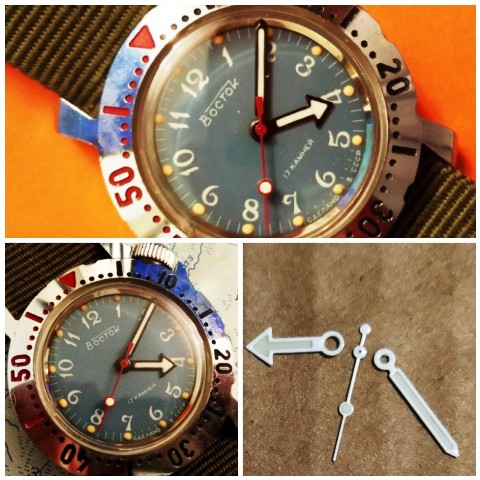

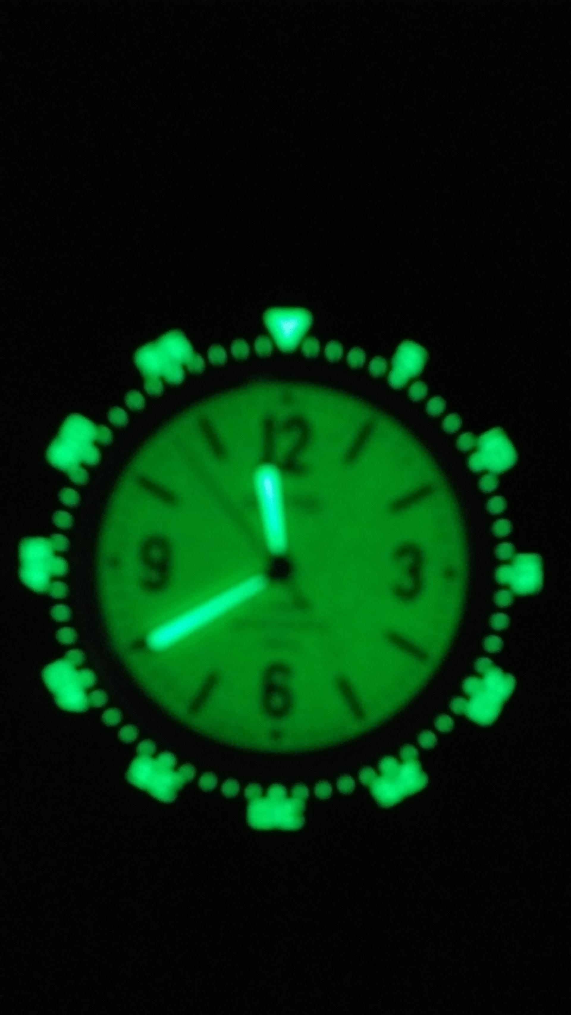

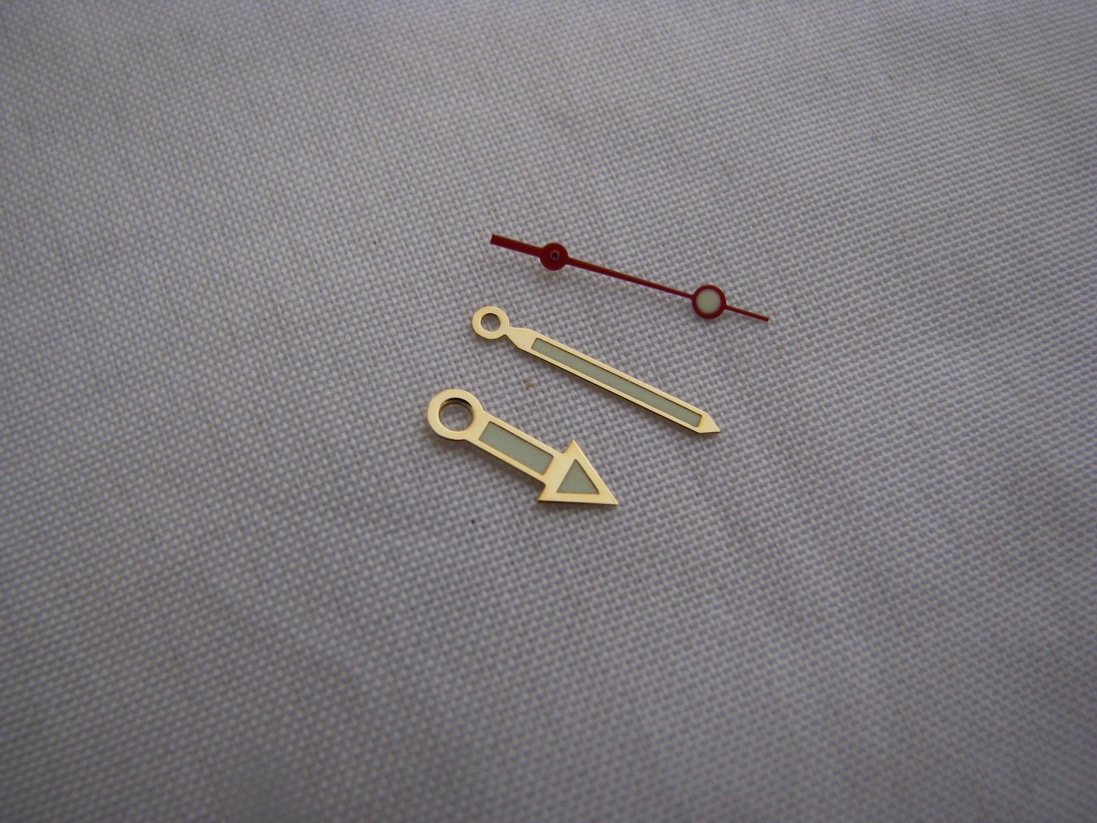

Нисам одолео казаљкама које на Ибеју продаје тип под именом cvitochek2014:
Prilog 148473Prilog 148474Prilog 148475
Повољне - а боље од оних ''обичних'' данашљих које су равне и изгледају ''штампано''. Ове су мало рељефасте, и ове илуминентне белине у казаљкама су веће - што ми се такође свиђа.
Заправо су ове оригиналне као код старих Амфибија?
Све у свему - уживанција. Што и вама желим драги гледаоци. :dance3:

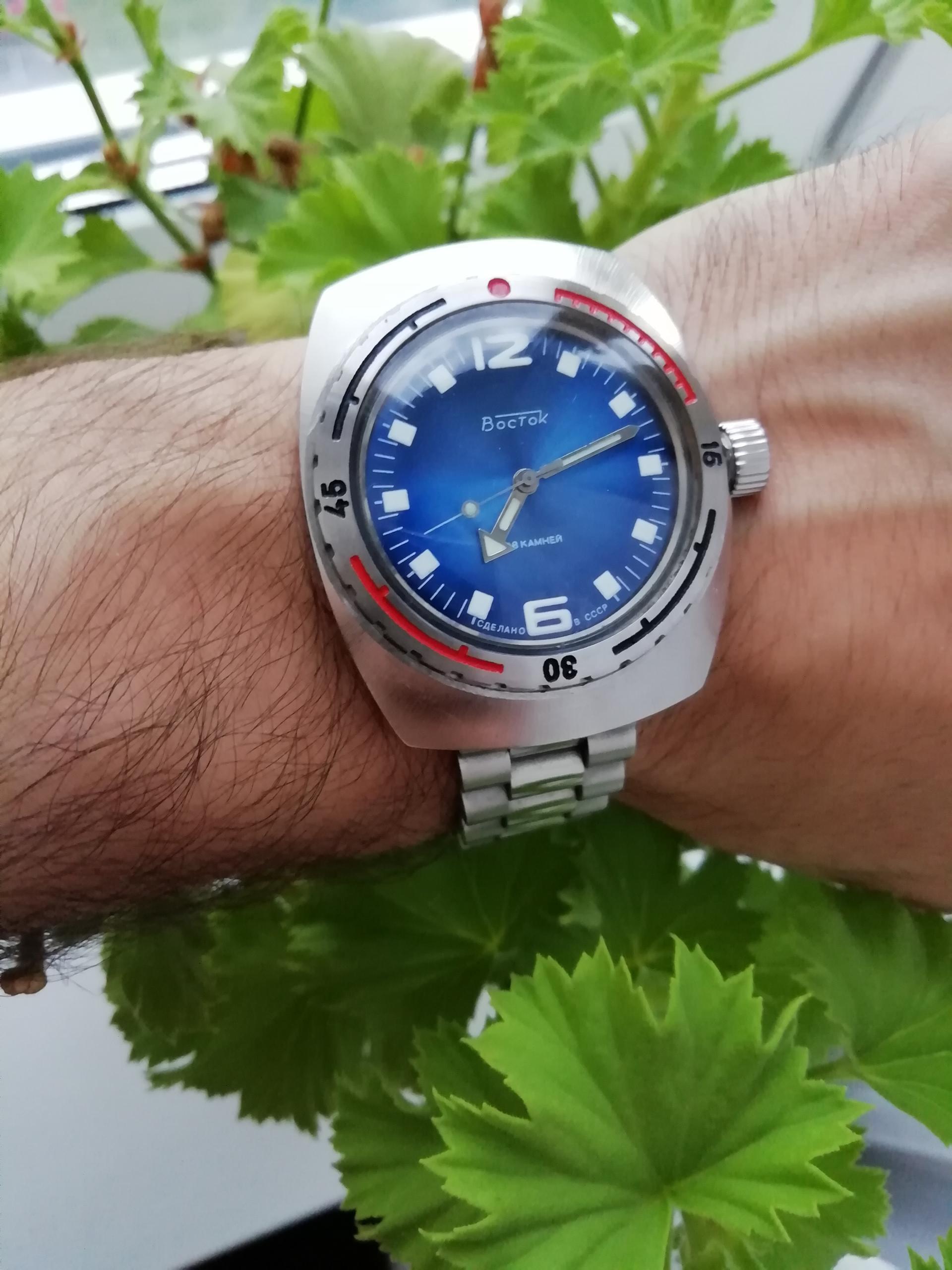

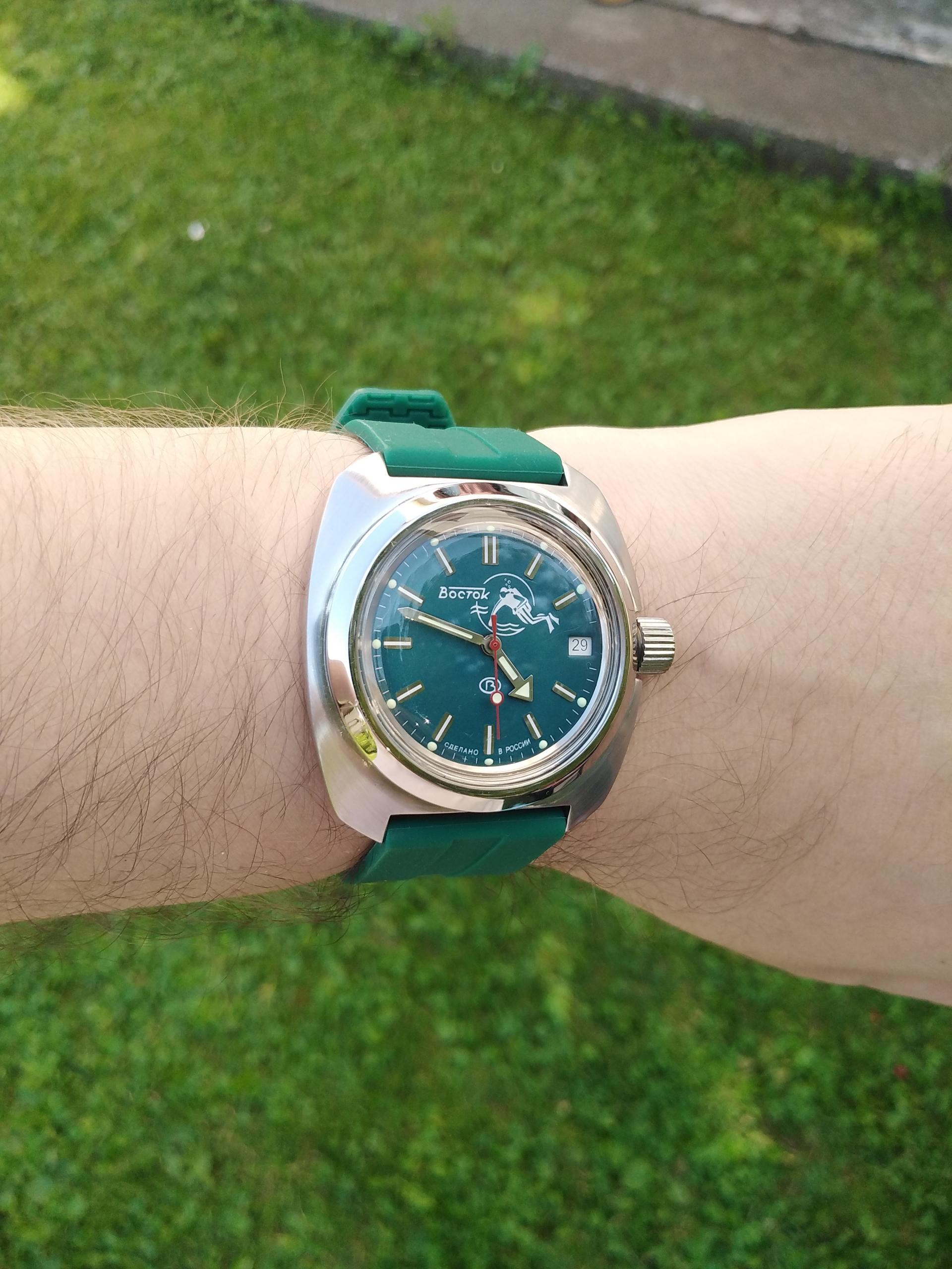

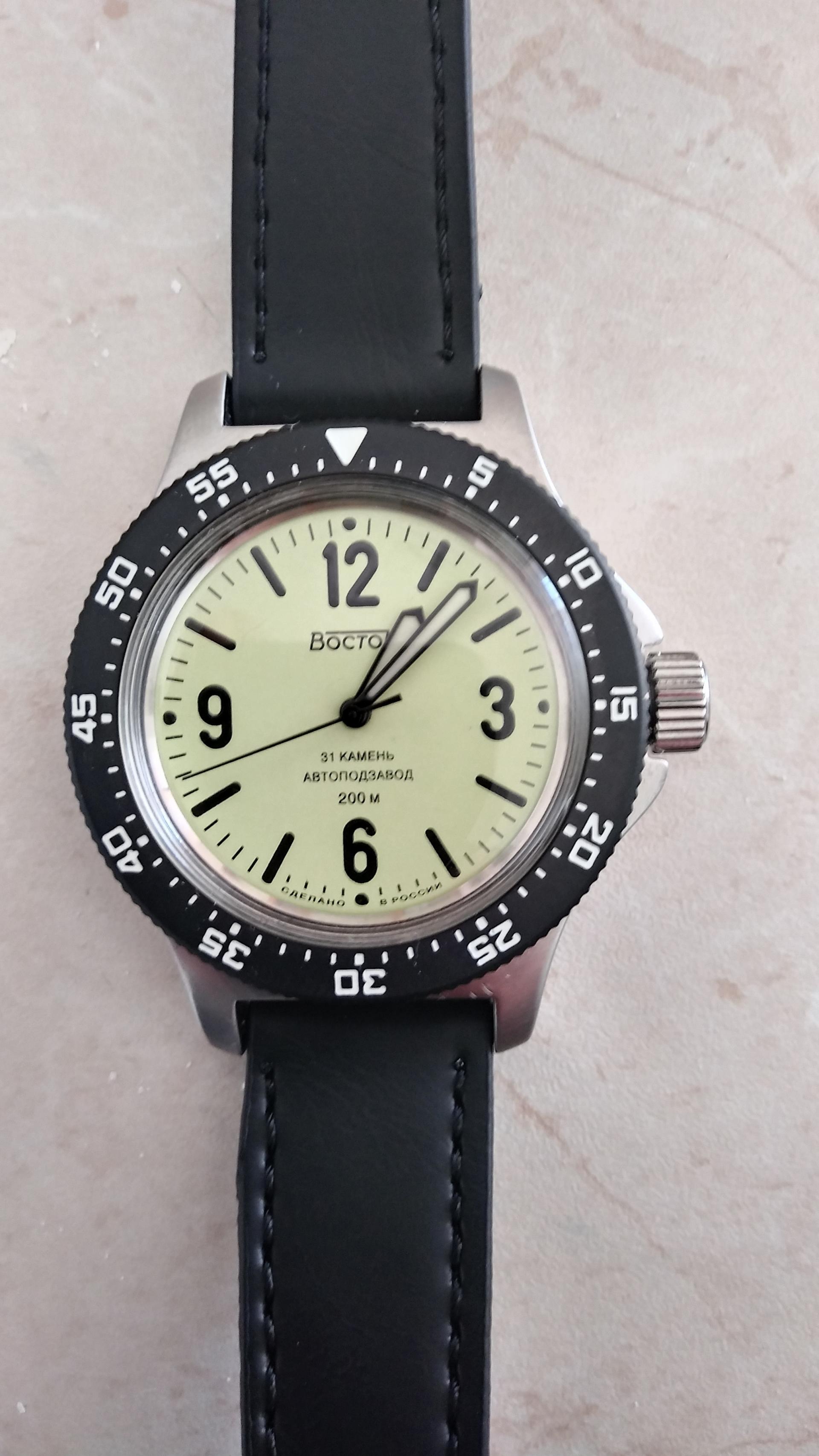

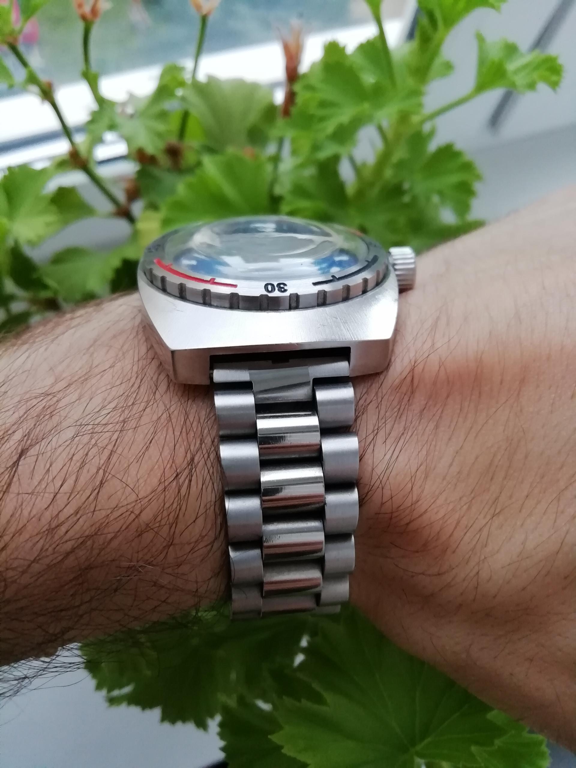

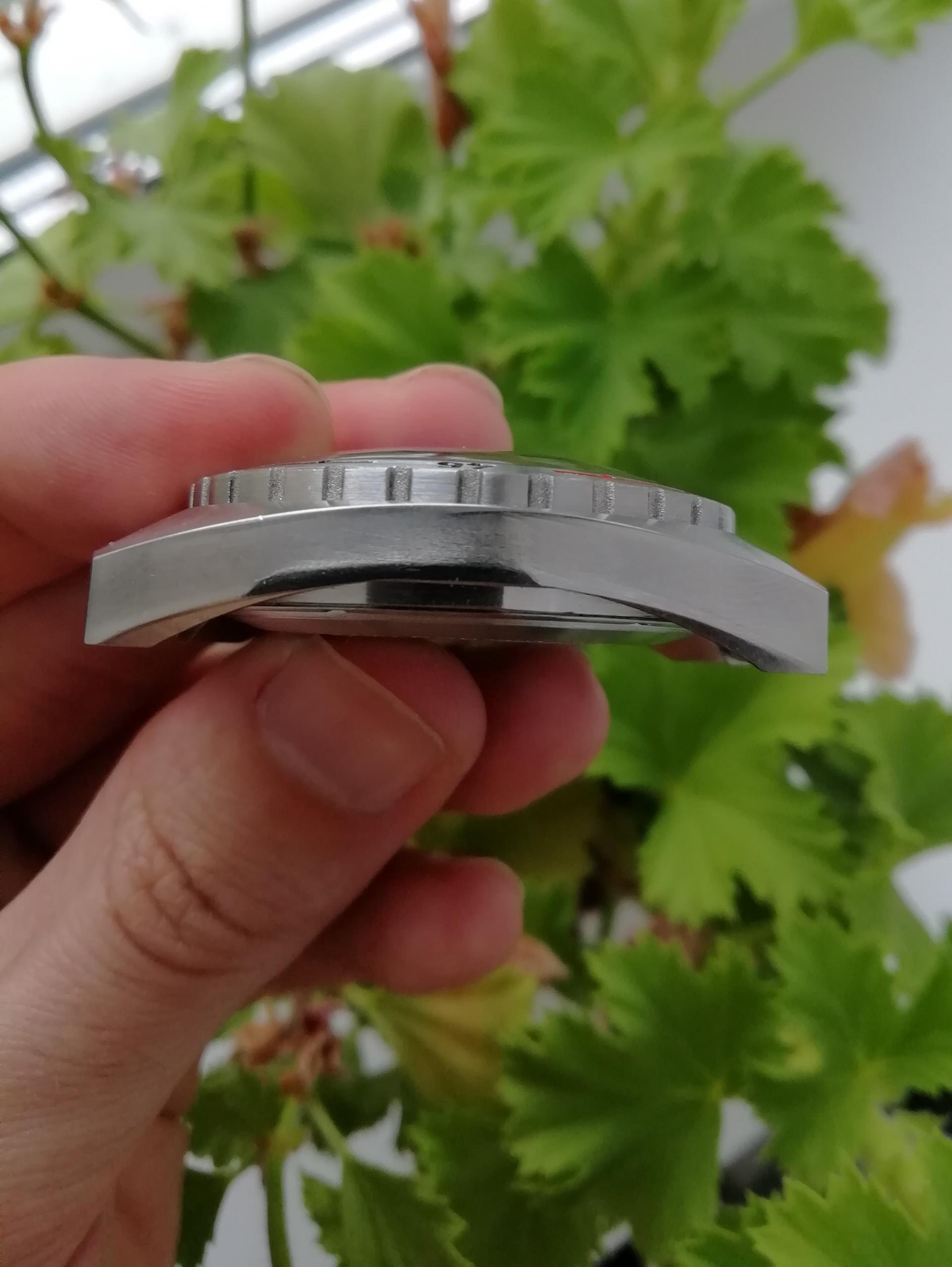

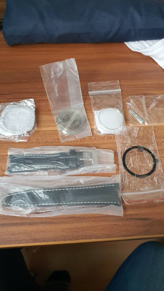

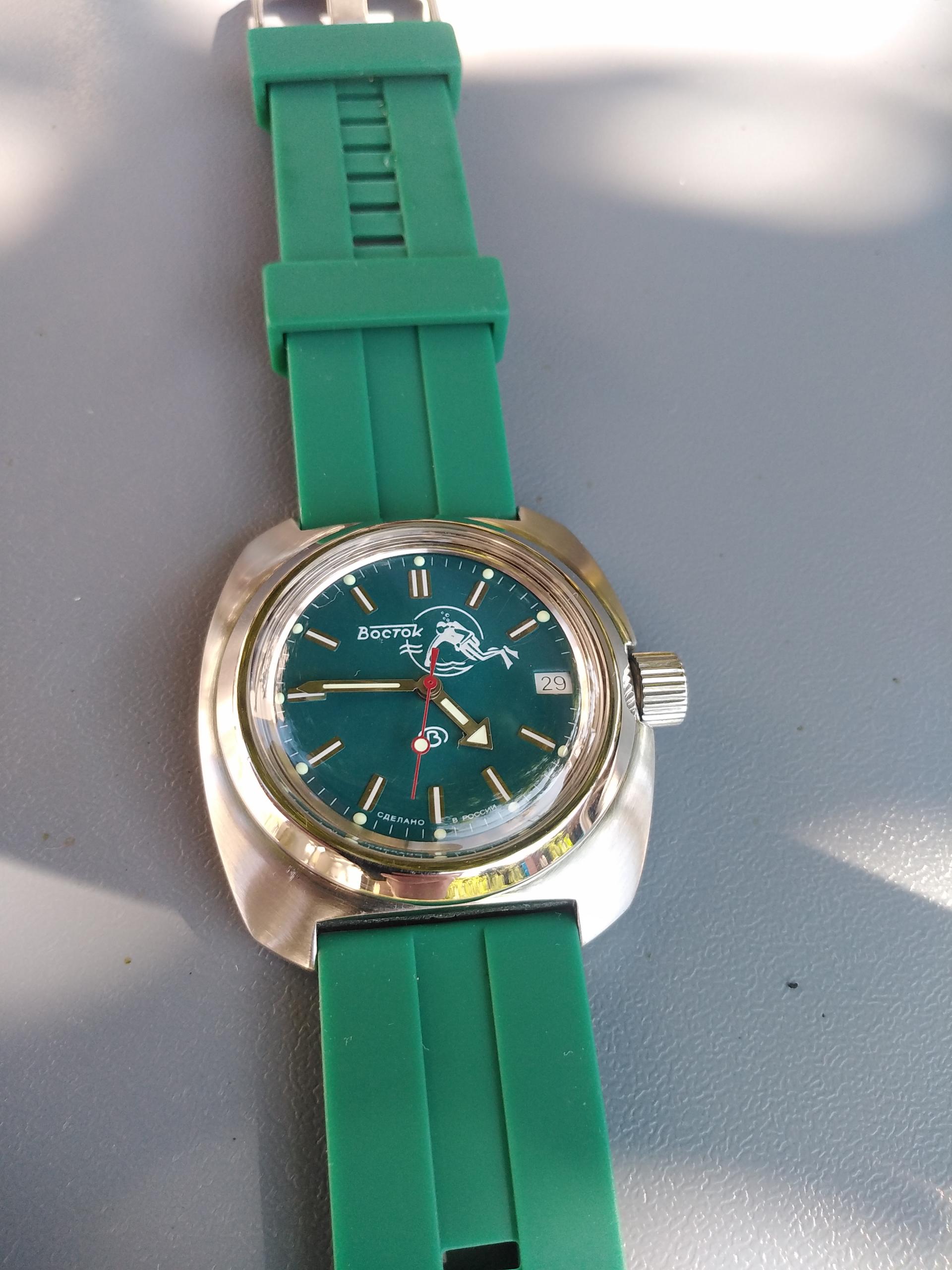

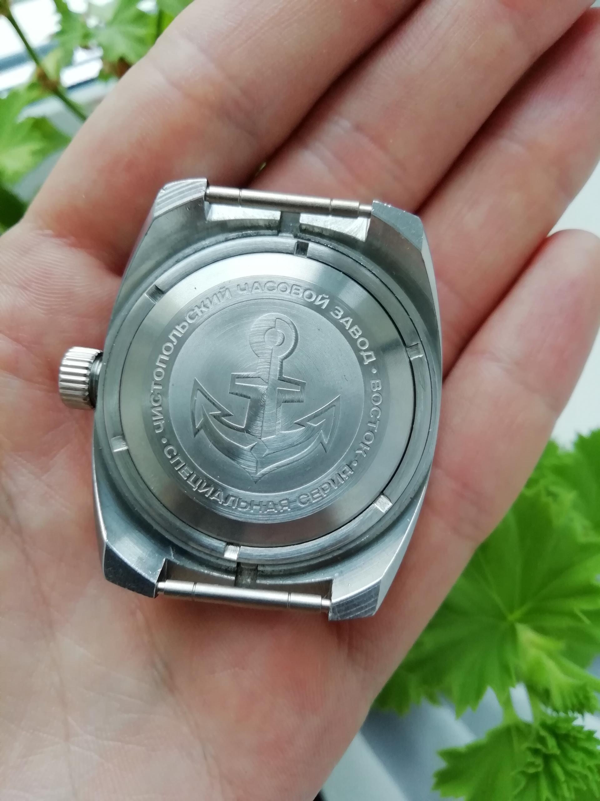

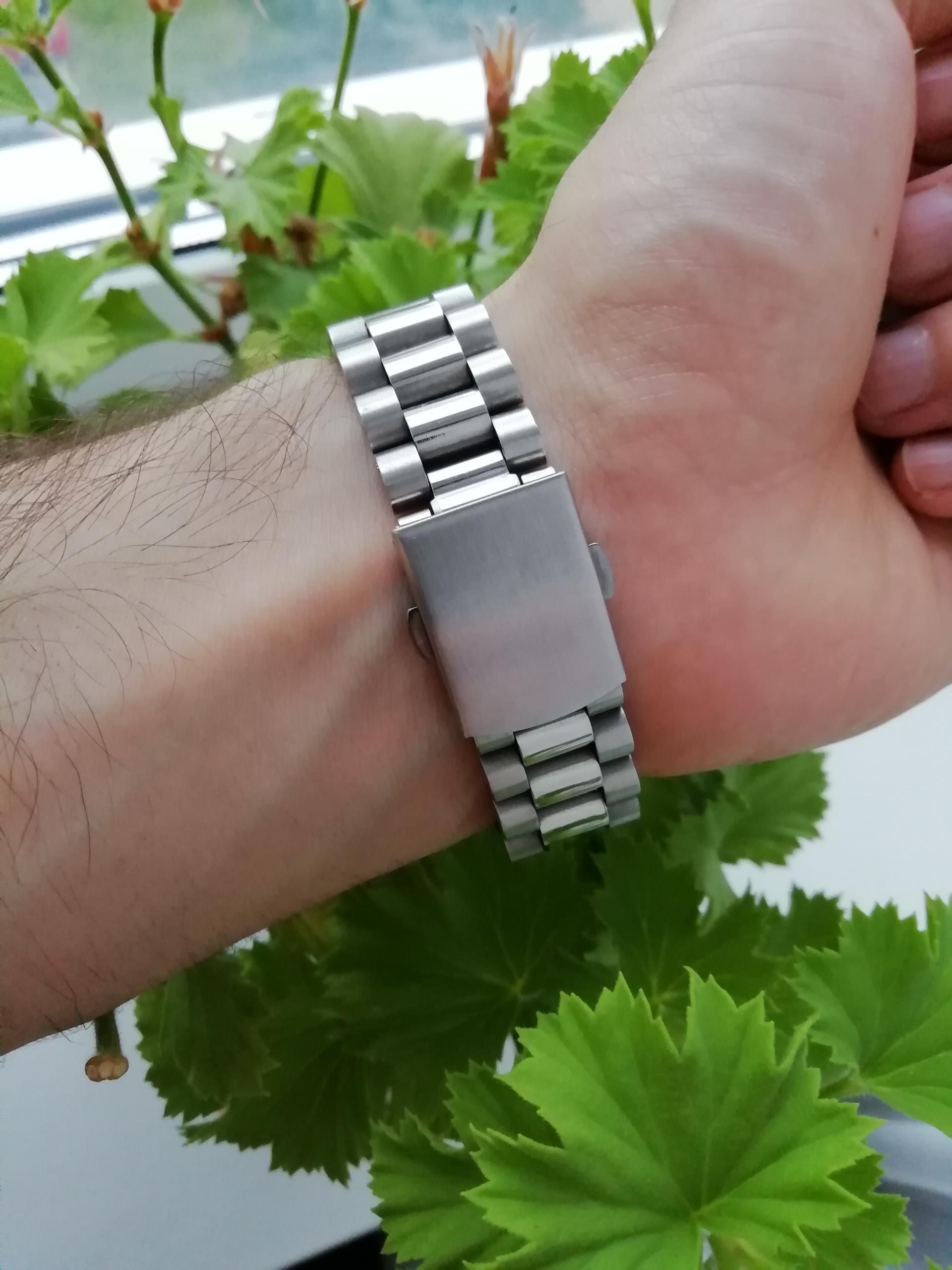

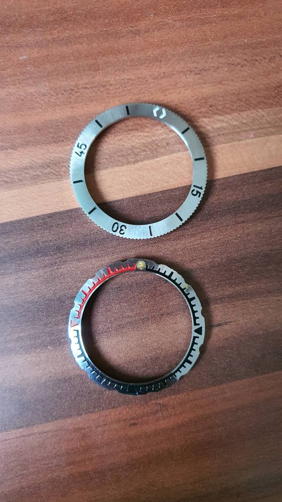

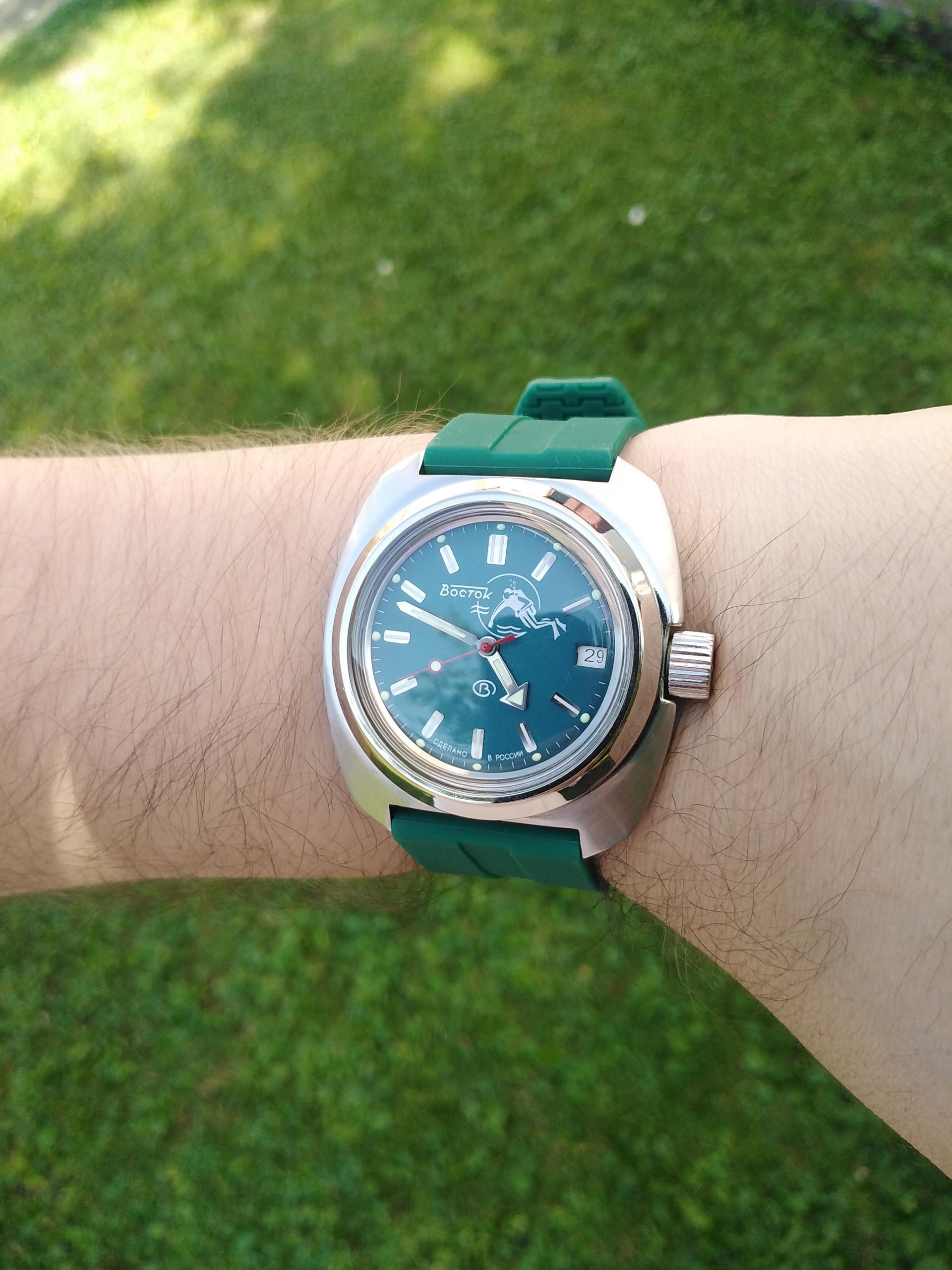

Dobro veče gospodo. Predstavljam vam moj prvi pokušaj modifikovanja Amfibije, sa idejom da napravim svoj idealan sat za nošenje na poslu.
Prilog 148774
Prilog 148775
Stara dobra sovjetska lepotica, kropus 119, rađena za zapadno tržište, ali ubijena i rasturena, doživela je svoju transformaciju pre mesečak dana.
Prilog 148776
Prilog 148777
Satić kupljen na pijaci do izbijanja korone i svog ovog haosa postaje moj "daily driver" ili ti "лошадка" uz jedan servis i par detalja.
Prilog 148778
Prilog 148779
Prilog 148780

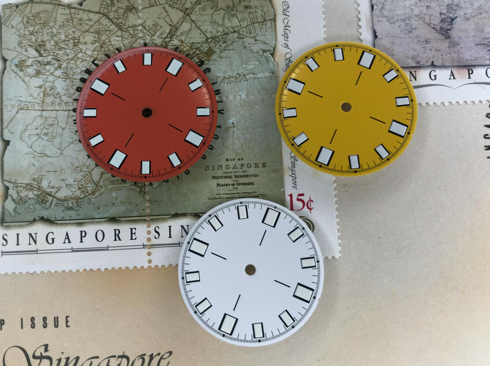

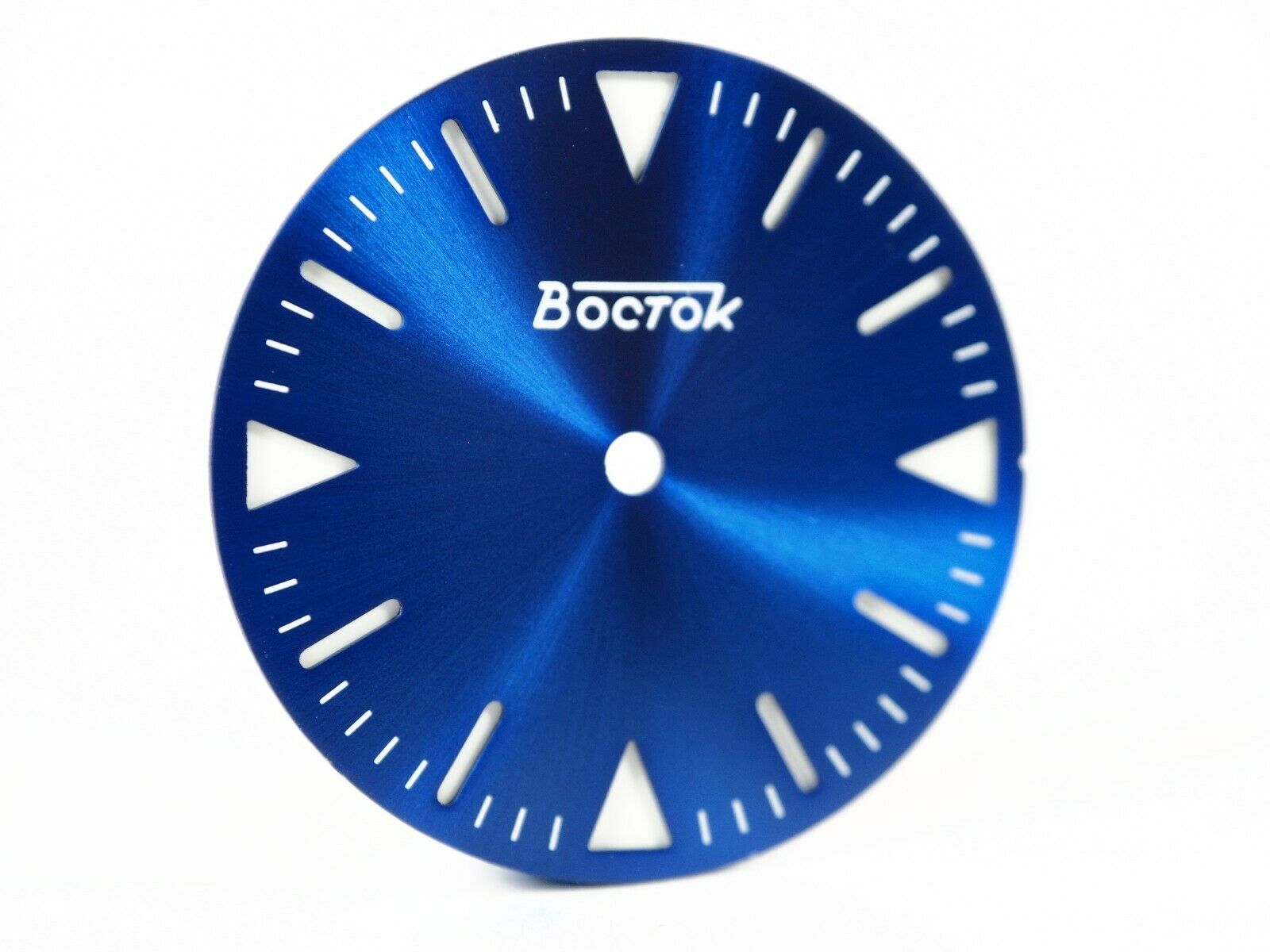

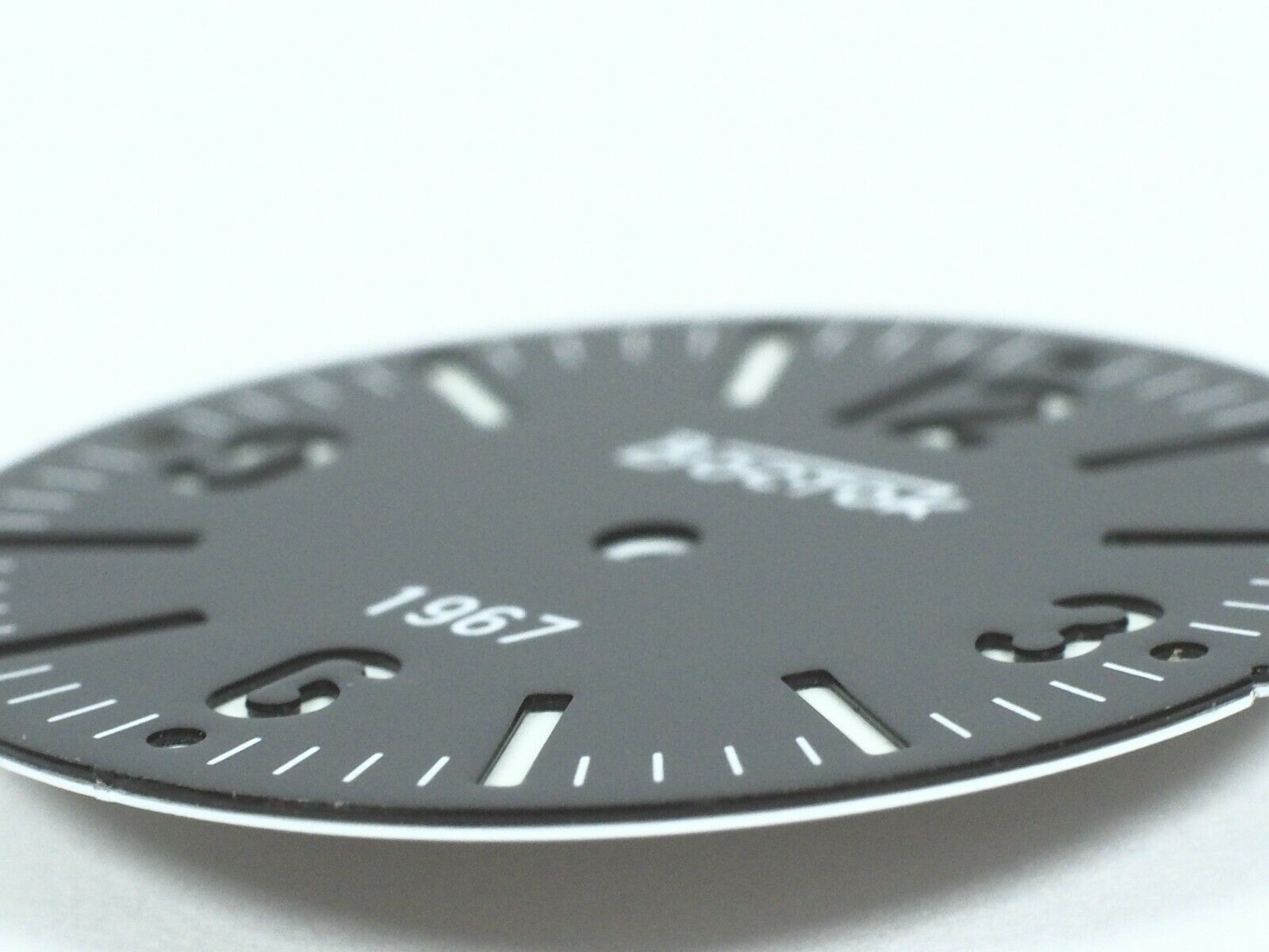

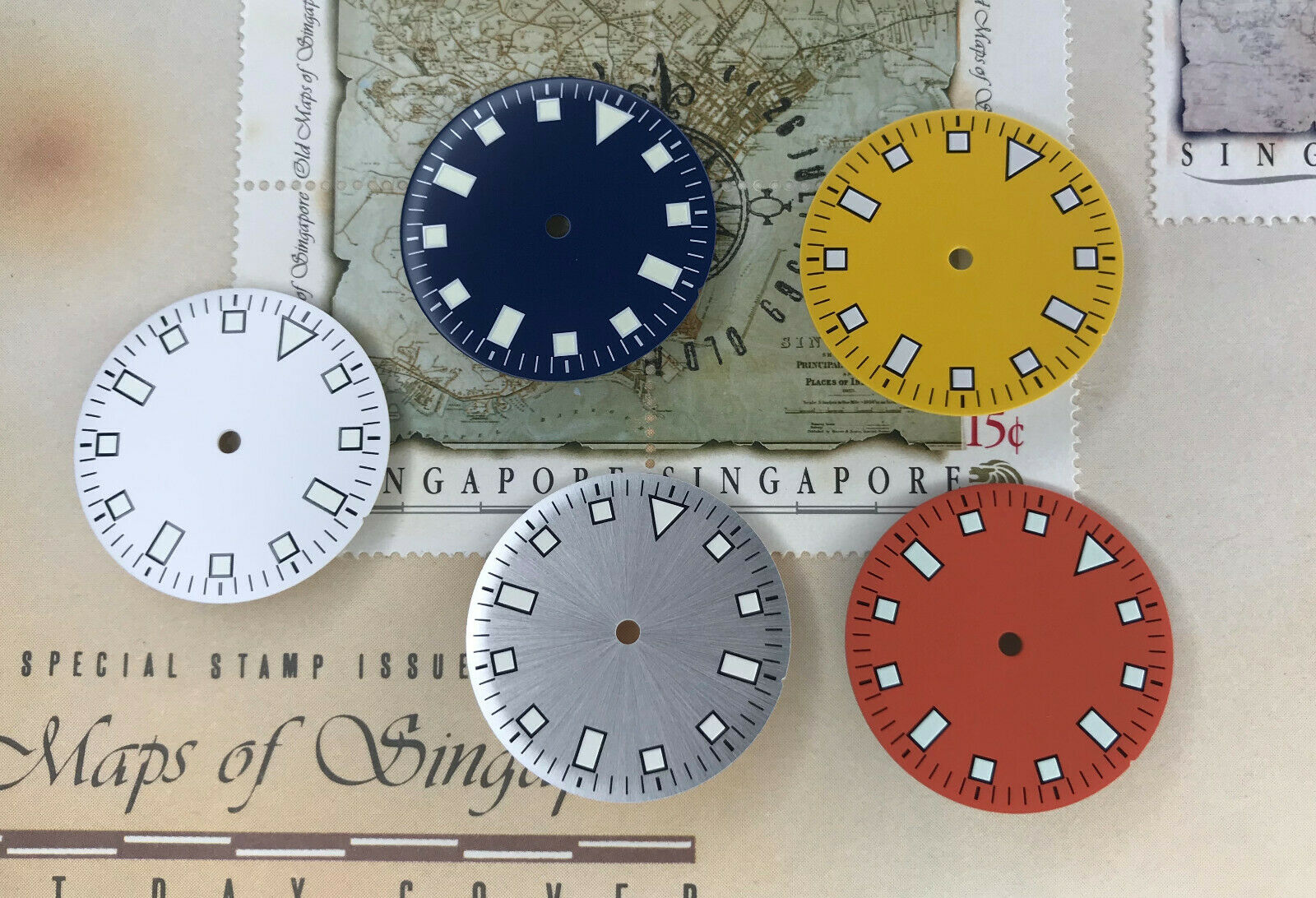

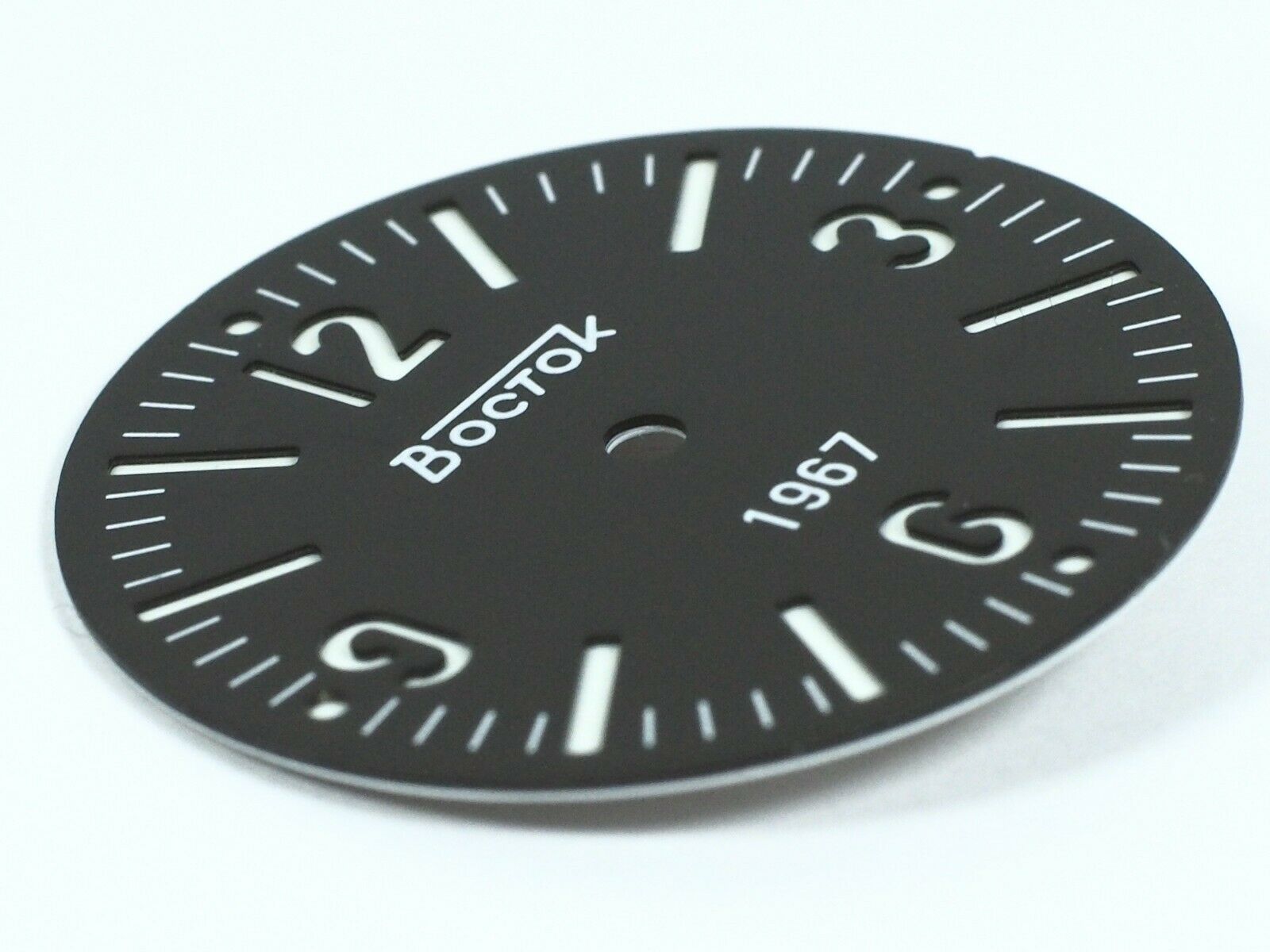

''Сендвич'' цифери:
https://vostokmod.com/shop/
Има их и на Ибеју, тренутно ова 2 код неког Молдавца:
Prilog 149123Prilog 149124
Prilog 149125

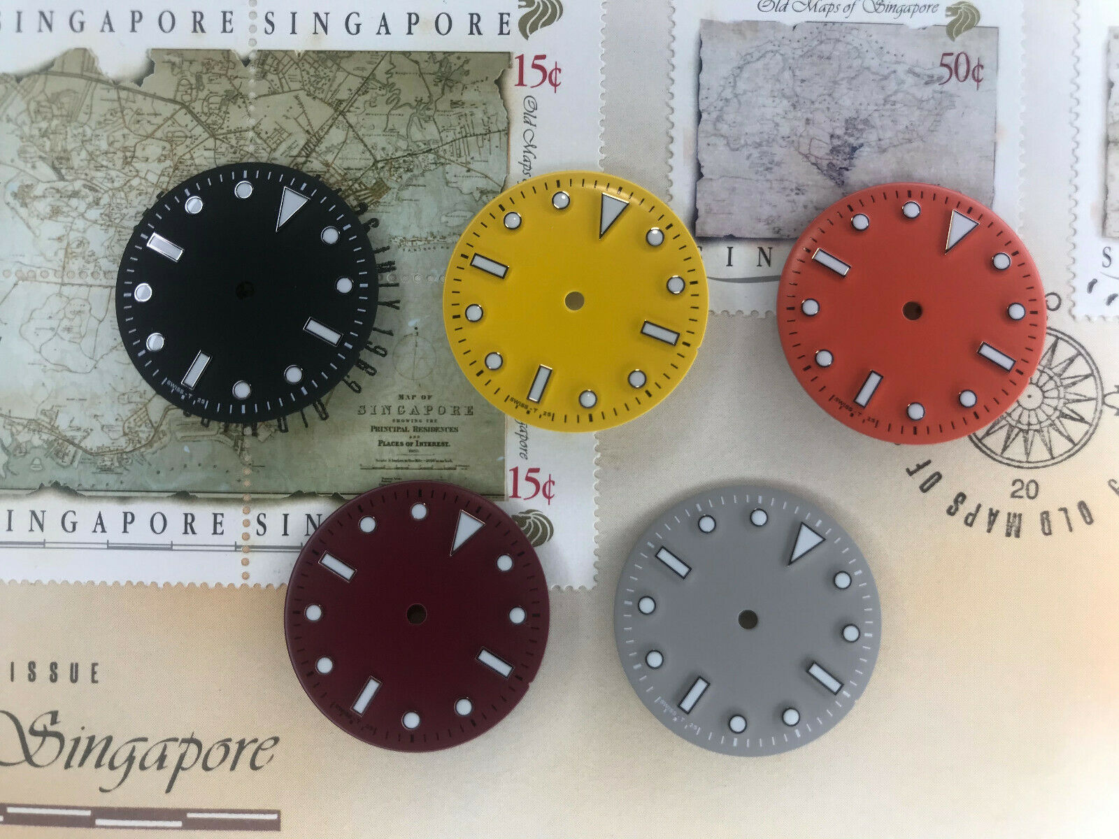

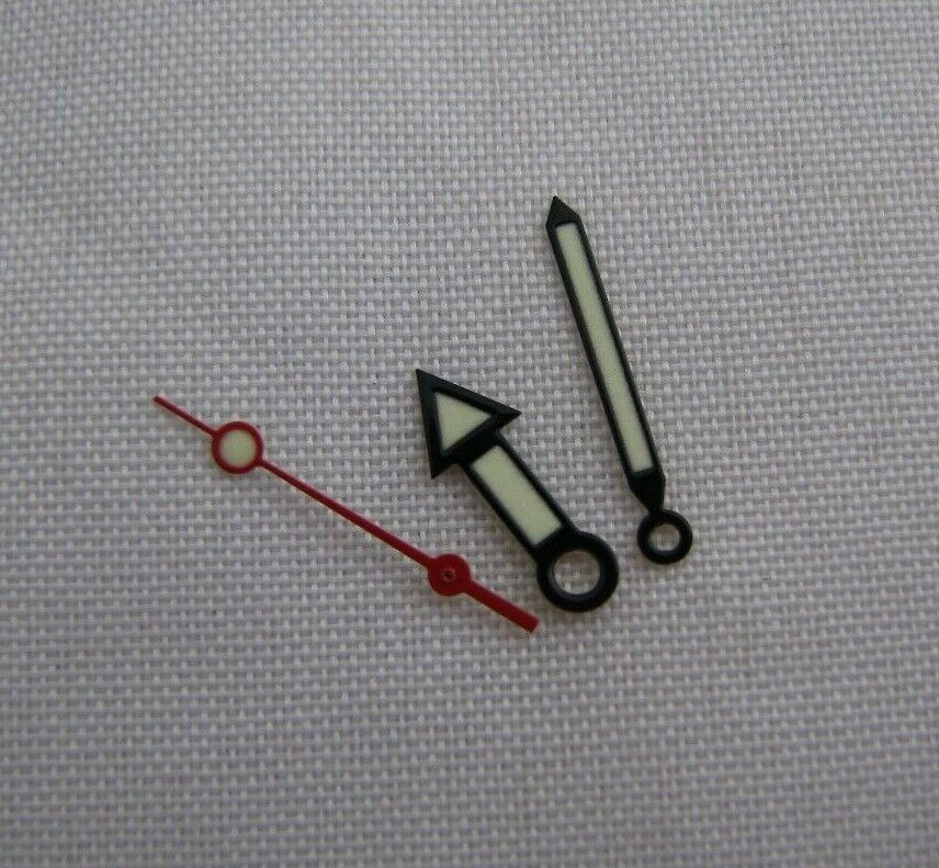

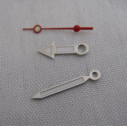

Raffles-time / Ebay, има нове цифере у понуди за Восток манијаке:
Prilog 150643 Prilog 150644 Prilog 150645

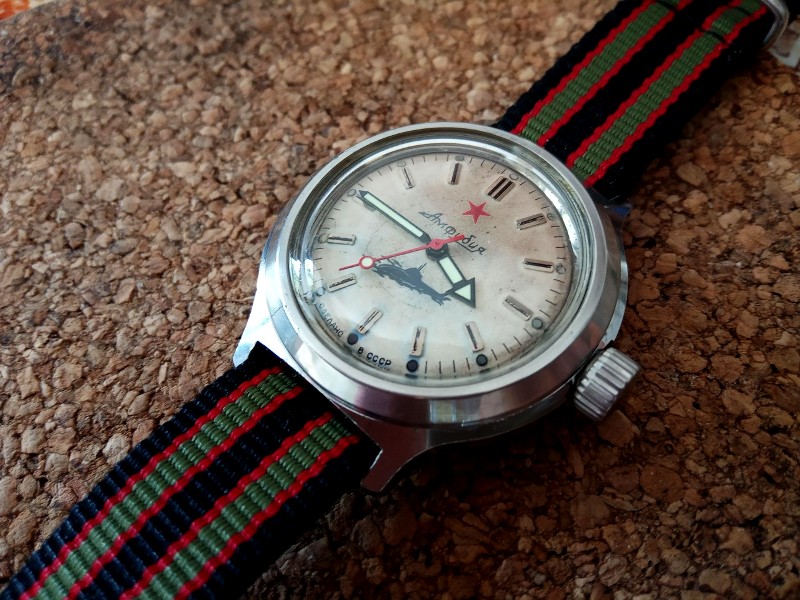

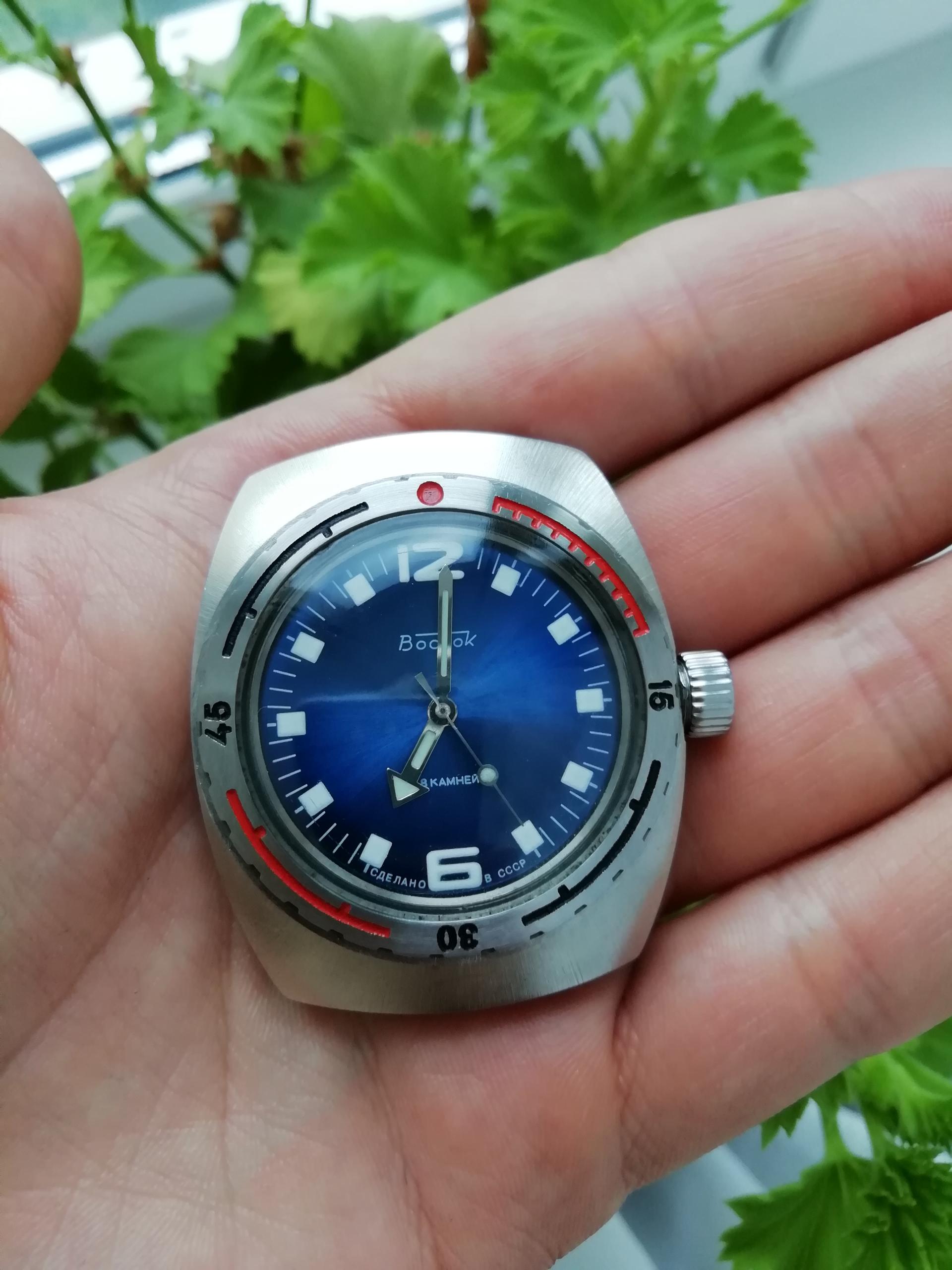

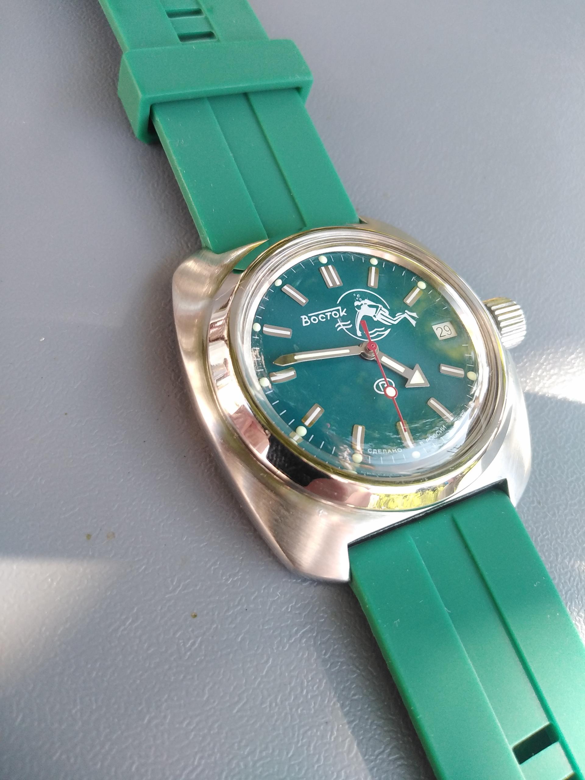

Svoju prvu modifikovanu Amfibiju sam kao takvu kupio i zato je nisam ovde predstavljao, ali sad imam moje ruke delo, pa mogu da je ovde prvo pokažem..........
https://i.postimg.cc/c4dfXqqw/amfib1.jpg
Do nje sam došao slučajno i prosto je došlo samo po sebi njeno sređivanje.Ove godine sam se zaludeo satovima jednog drugog proizvođača i jedno desetak sam pazario, a ova amfibijica se slučajno zakačila prilikom jedne kupovine, jer mi je zbog male debljine bila veoma neobična.
Žao mi je što nije bilo "predumišljaja" i da sam slikao kako je izgledala kad sam je uzeo.
https://i.postimg.cc/Wbwkx5mr/amfib3.jpg

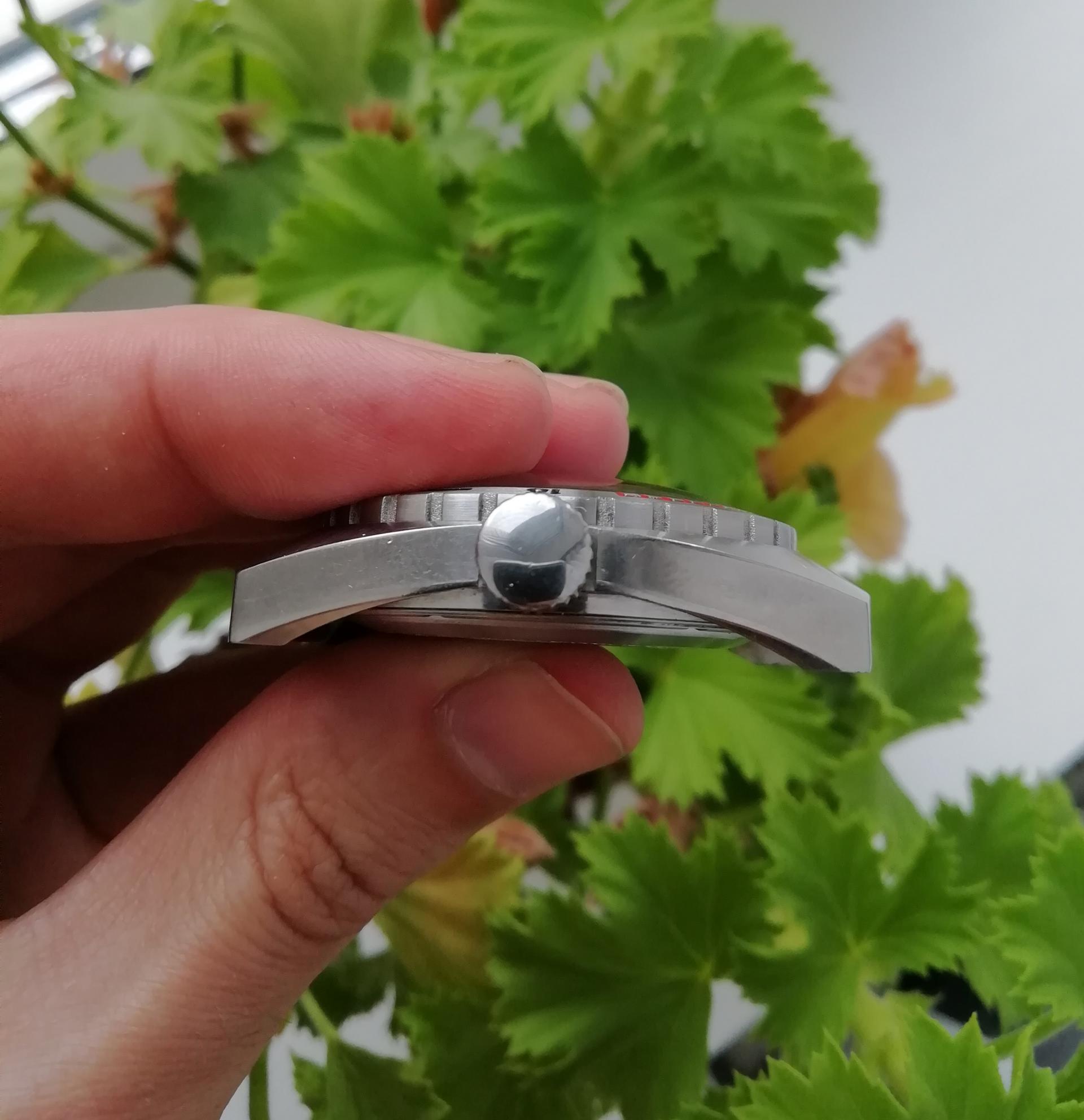

Kućište je bilo netaknuto -samo sam ga očistio od prljavštine i zasijalo je u punom sjaju kao što već rekoh veoma tanko u poređenju sa drugim amfibijama sa kojima sam se susretao - naravno proverom u "Svetom pismu" za vostok satove http://www.svetsatova.com/forum/f76/...rski-5153.html video da se radi o kućištu tipa 020 (hvala komrad Sky)
https://i.postimg.cc/yYd9RmCz/amfib-4.jpg
Promenio sam samo oprugu , jedno dva tri dana polirao pleksi pastom za zube, bezel dobio uz kupovinu nove zelene "ministarke"- savšeno pasovao.... nakačio mesh narukvicu - divan satić za svaki dan
https://i.postimg.cc/GpBqj00d/ambf2.jpg

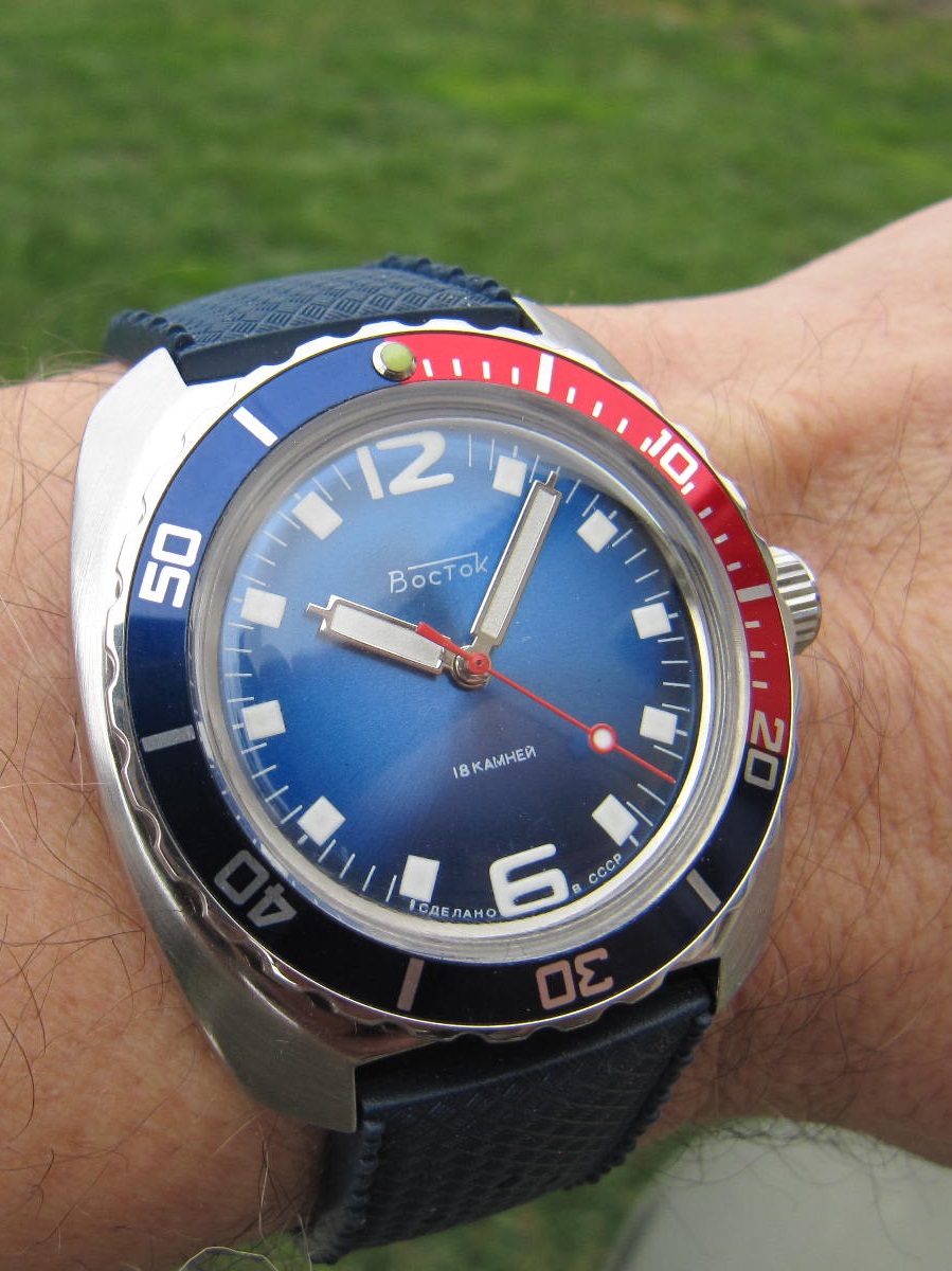

Re: Modifikovane Amfibije
Prilog 150853
Фавиновљеве ''џоинт триангл'' стају у Кадета... Казаљке од raffless-time су дуже - и неће стати, можда неком брату у лудилу буде информација од користи.
Бели сет од Фавинова је на путу. Смарао сам га 2 године за њих. :lol:
Поразговарао сам сам Костићем о својој болести, рекао ми је да нас има још. :cool:
Наручио сам и од igorIV мач-казаљке, продаје их на etsy сајту и watchuseek форуму, и тип ми је послао крш казаљке (лоше избушене, а минутара има огроман ожиљак, не могу да верујем да је то уопште послао), све непрепоруке за њега.

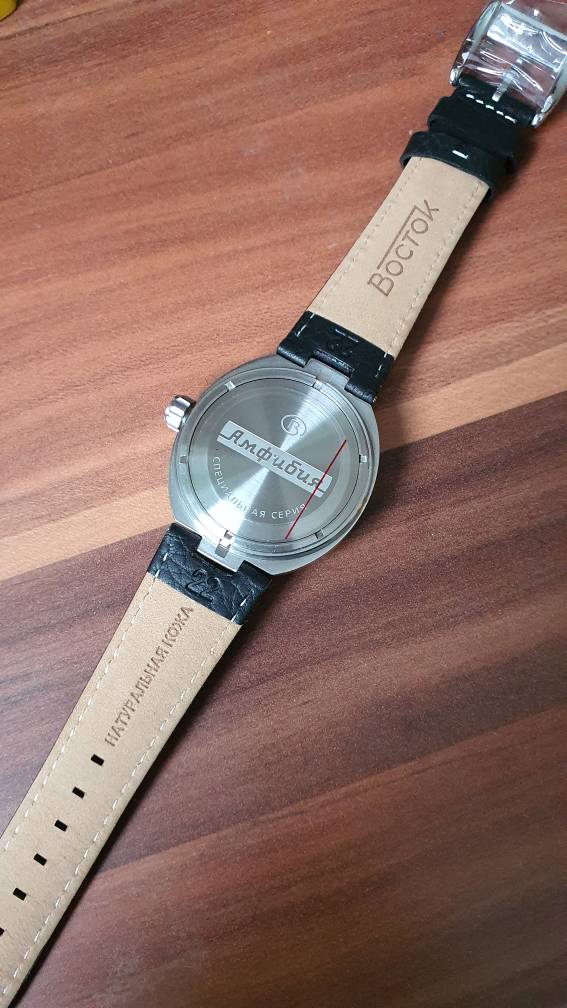

Amfibija 150344
Za sad promenjen samo kais i korona.
Planiram da matiram kuciste, parcijalno i drugi kozni kais.
Inace ovaj brojcanik ujedno i sat je mnogo lepsi uzivo nego na slikama sa interneta.

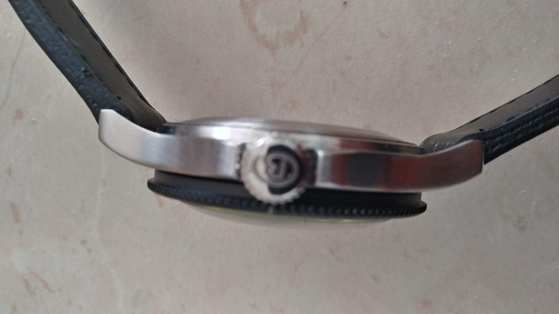

Amfibija 420 s poliranim kućištem, ubačen mehanizam 2409, a zbog toga i odgovarajući "plići" zadnji poklopac kućišta.
Prilog 152813 Prilog 152814
Komandirskie "na steroidima"... Mehanizam 2431 prepravljen da stane u kućište komandirca... uklonjen "višak dijelova" i ubačen bubanj i opruga za navijanje od mehanizma 2409/2414.
Prilog 152815 Prilog 152816 Prilog 152817
Lepo izgleda, voleo bih da imam neki od satova sa slike. . Kako modifikacije utiču na osnovnu namenu sata (Diver /200 WR)? Da li je vodootpornost ostala ista.....
Hvala Nešoni! Ukratko...ove moje modifikacije ne utječu na vodootpornost. Kućišta satova su originalna, a za svaki slučaj promijenim gumice-dihtunge.
Na drugom satu po redu u kućište Amfibija 420 ubačen je mehanizam 2409 i tako je sat s automatskim navijanjem pretvoren u "obični" navijač. Kako je taj mehanizam manji po visini stavljen je originalni (meranom) poklopac kućišta koji je po svim dimenzijama osim po visini (tj. dubini) isti tako da je sat sada tanji. To ne bi trebalo utjecati na vodootpornost.

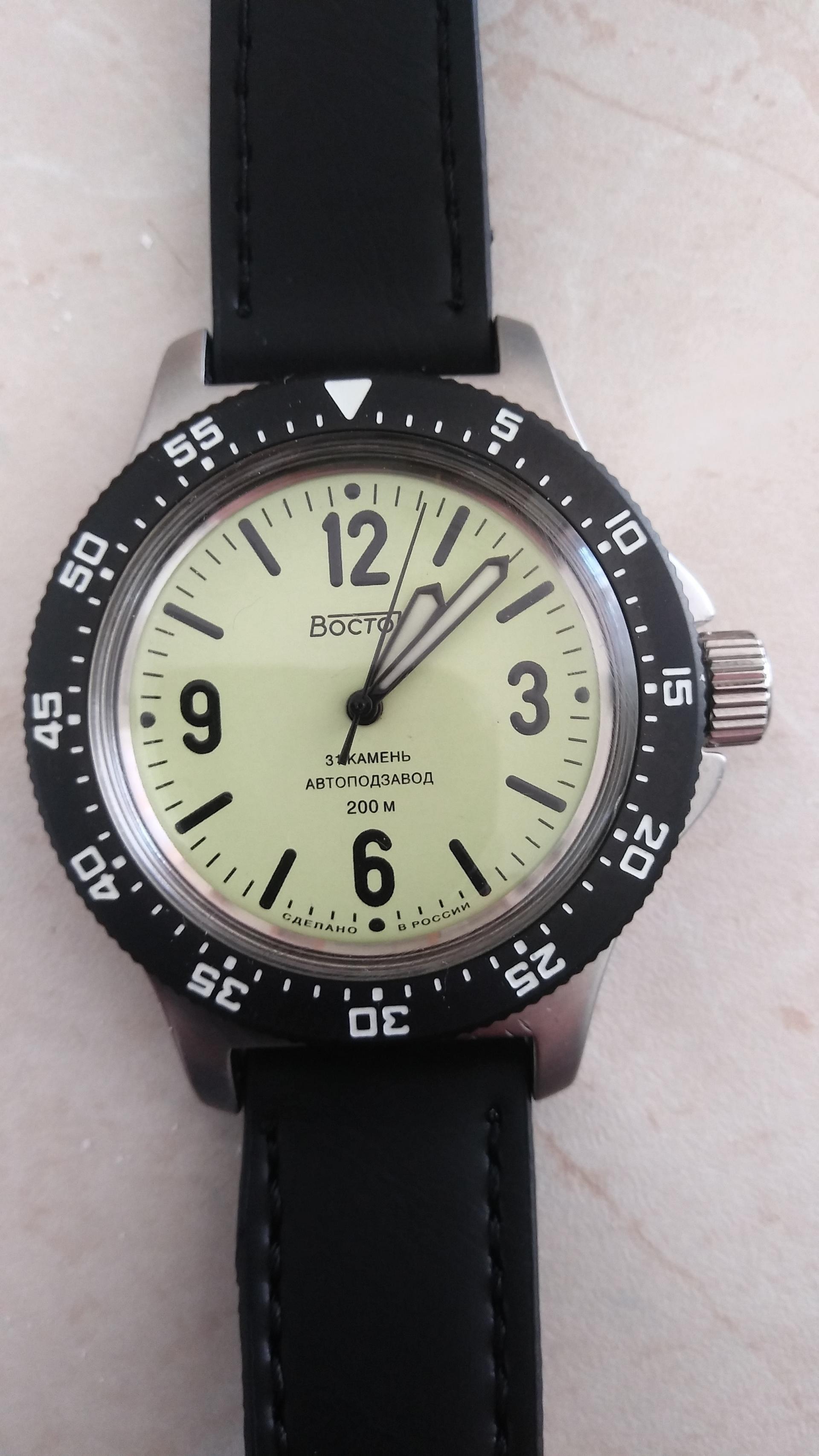

Vostok Amphibia sa "full lume" brojčanikom. Kućište 120 matirano u vlastitom aranžmanu. Svi dijelovi meranom osim brojčanika koji je sa vostokmod.com. Ubačen mehanizam 2409 i odgovarajući "plići" zadnji poklopac kućišta.
Prilog 154497 Prilog 154498 Prilog 154499 Prilog 154495
