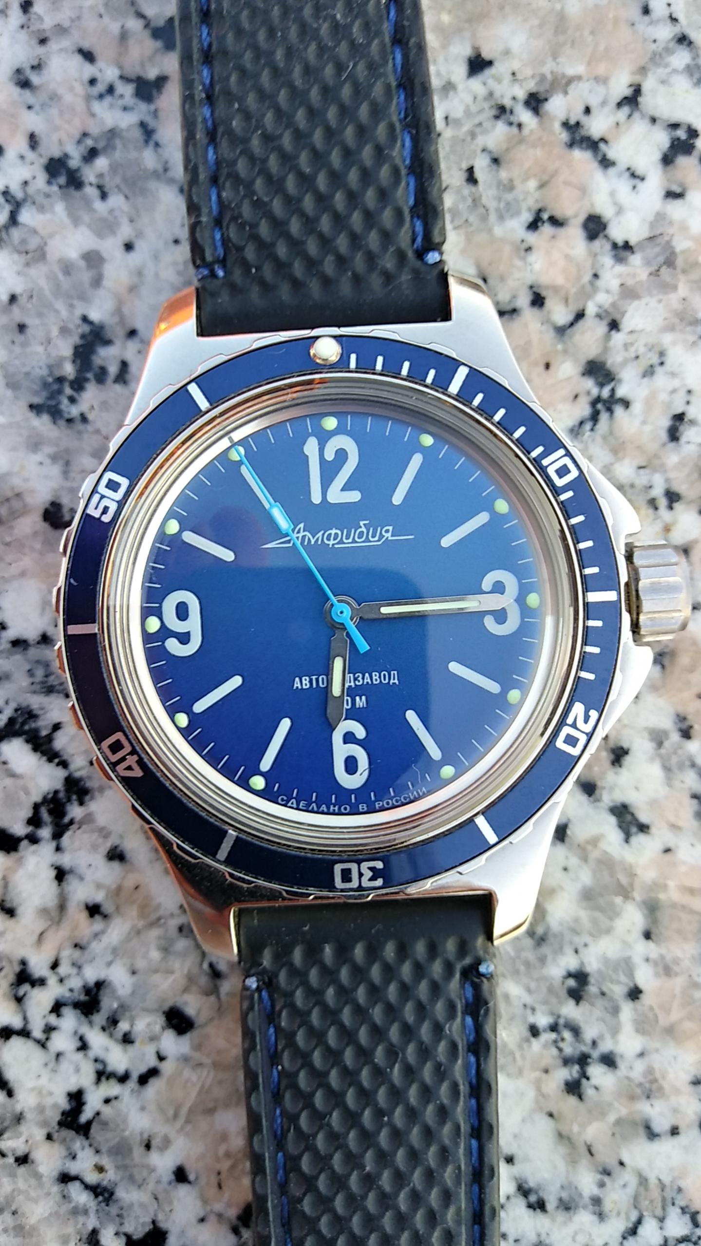

Moj 13-godišnji junior se izgleda zarazio istim virusom i molio me da zajedno napravimo sat, po mjeri i želji. Plavi, za dečke... naravno. :D
Prilog 139420
Kazaljke sata i minuta - favinov, sekunda - dr.seikostain, ostalo meranom.
Odličan :thumbup:
Čestitke Jure.:thumbsup:
Svaka čast za ideju i projekat. ;)
Ljudi, puno hvala za podršku i lajkove! :thank_you2:
I šta je najvažnije mlađahni korisnik po čijoj je mjeri i želji rađen sat više ni ne gleda svoj stari digitalac sa tristo tipki već oduševljeno nosi Amfibiju. :thumbsup:

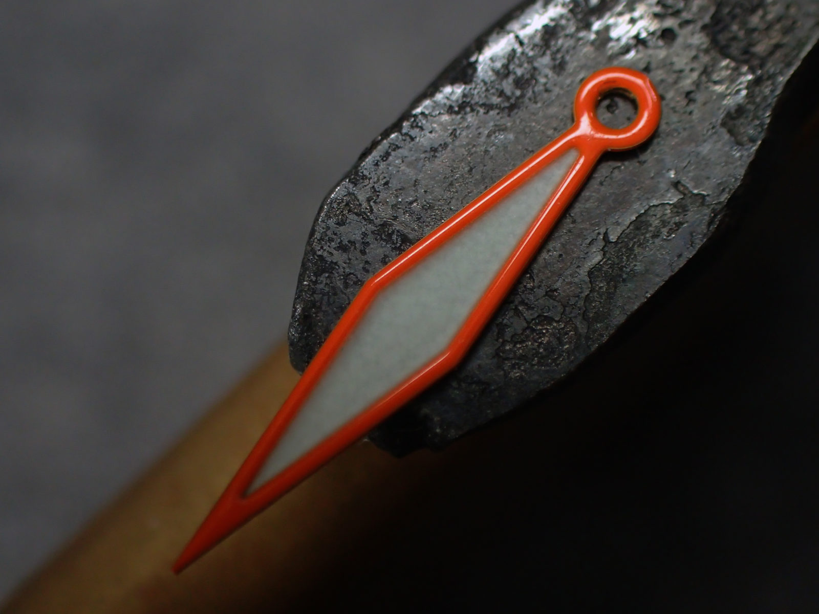

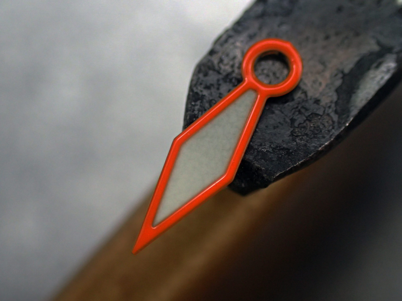

Амфибијска елито, слободни сајџијски мислиоци, и остала господо другови левичари десног центра, интересују ме ваша модификаторска мишљења људи од стила на тему - која би комбинација казаљки са one-second-closer била најбоља за овај цифер:
https://vostokwatches.ru/image/cache...59-480x480.jpg

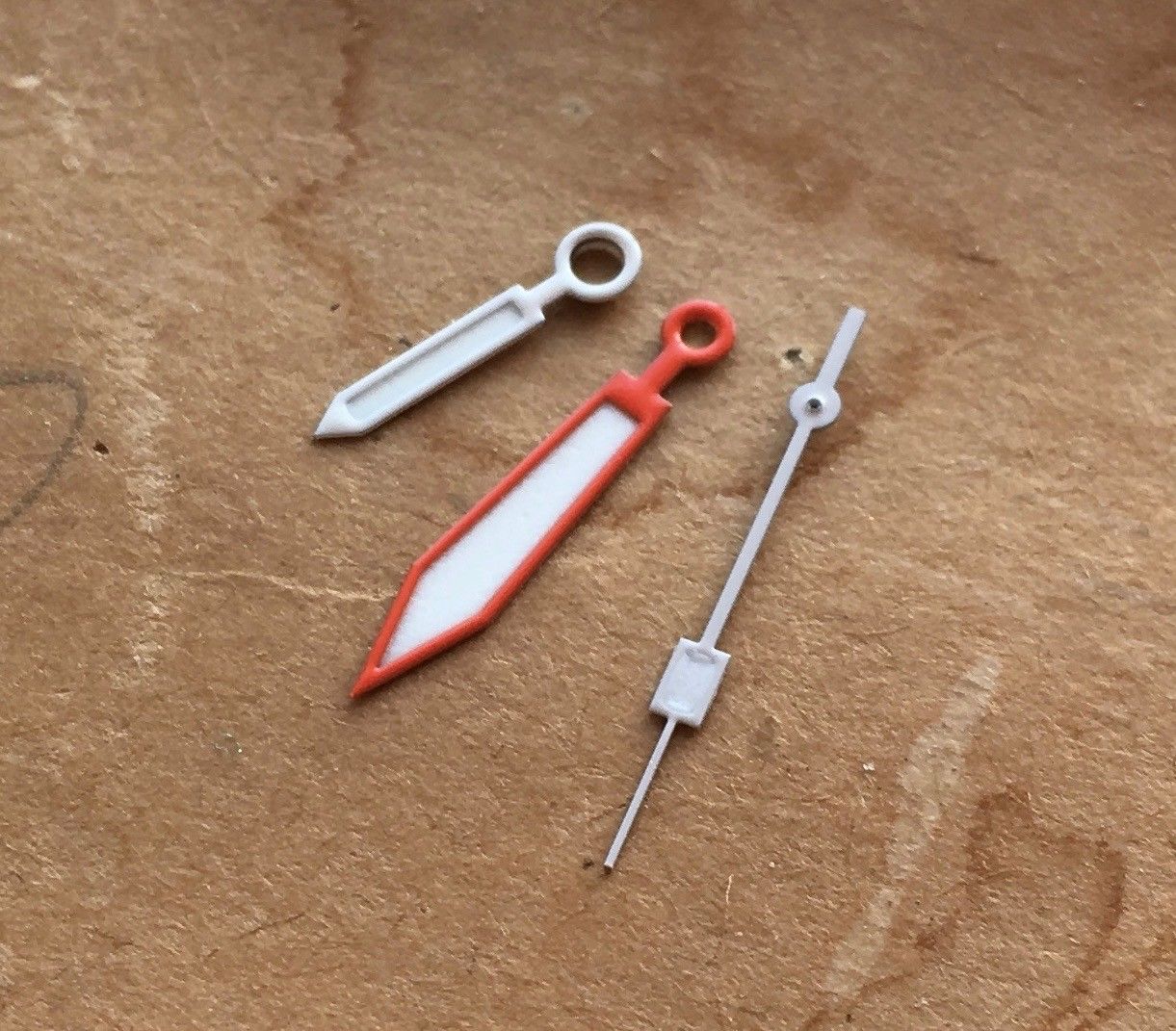

Сузио сам избор на комбинацију казаљки - сатна/минутна да буду обе наранџасте, или да сатна буде наранџаста - а минутна црвена:
Prilog 139924Prilog 139925Prilog 139926
То је моја дилема.
Пикирам најбољу видљивост са овим веселијим казаљкама, само ме копка да ли да лудим са двобојним казаљкама да би било уочљивије у ситуацији кад су близу једна другој или се преклапају, хм? И питање - да ли узети сребрнкасту секундару уз ову комбинацију, или не?
Да ли можда неко има овај тип казаљки на Амфибији? Било би их лепо видети како делују.

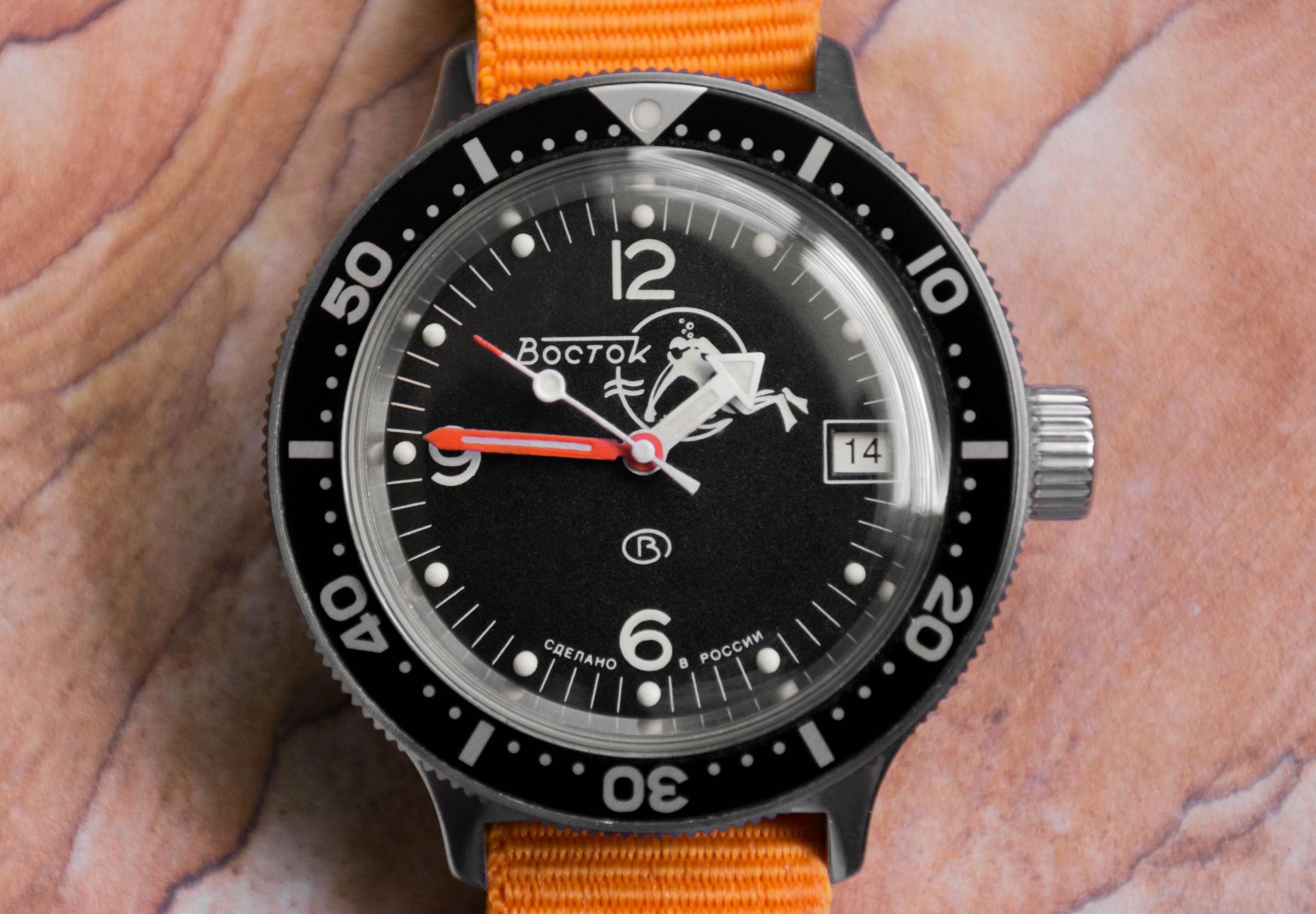

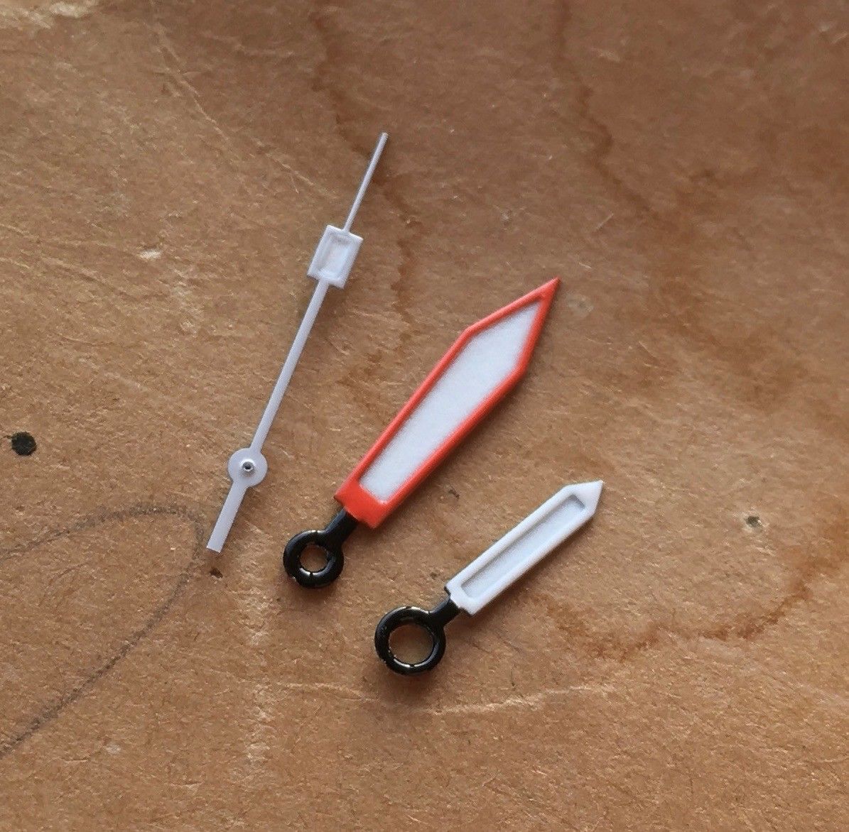

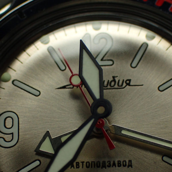

Zbog dobre čitljivosti obično je minutna kazaljka narandžasta dok je satna potpuno drugačije boje (recimo bele). Tako se postiže dobar kontrast i lakše uočavanje. Sa crvenom i narandžastom bojom to nećeš postići.
Prilog 139927 Prilog 139928
Od koga nabavljaš kazaljke? Da li kazaljke odgovaraju iz prve ili je potrebno malo podesiti otvor za osovinu? Seiko kazaljke imaju malo širi otvor (mislim da se to odnosi samo na satnu kazaljku https://forum.tz-uk.com/showthread.p...=1#post3939242 ).

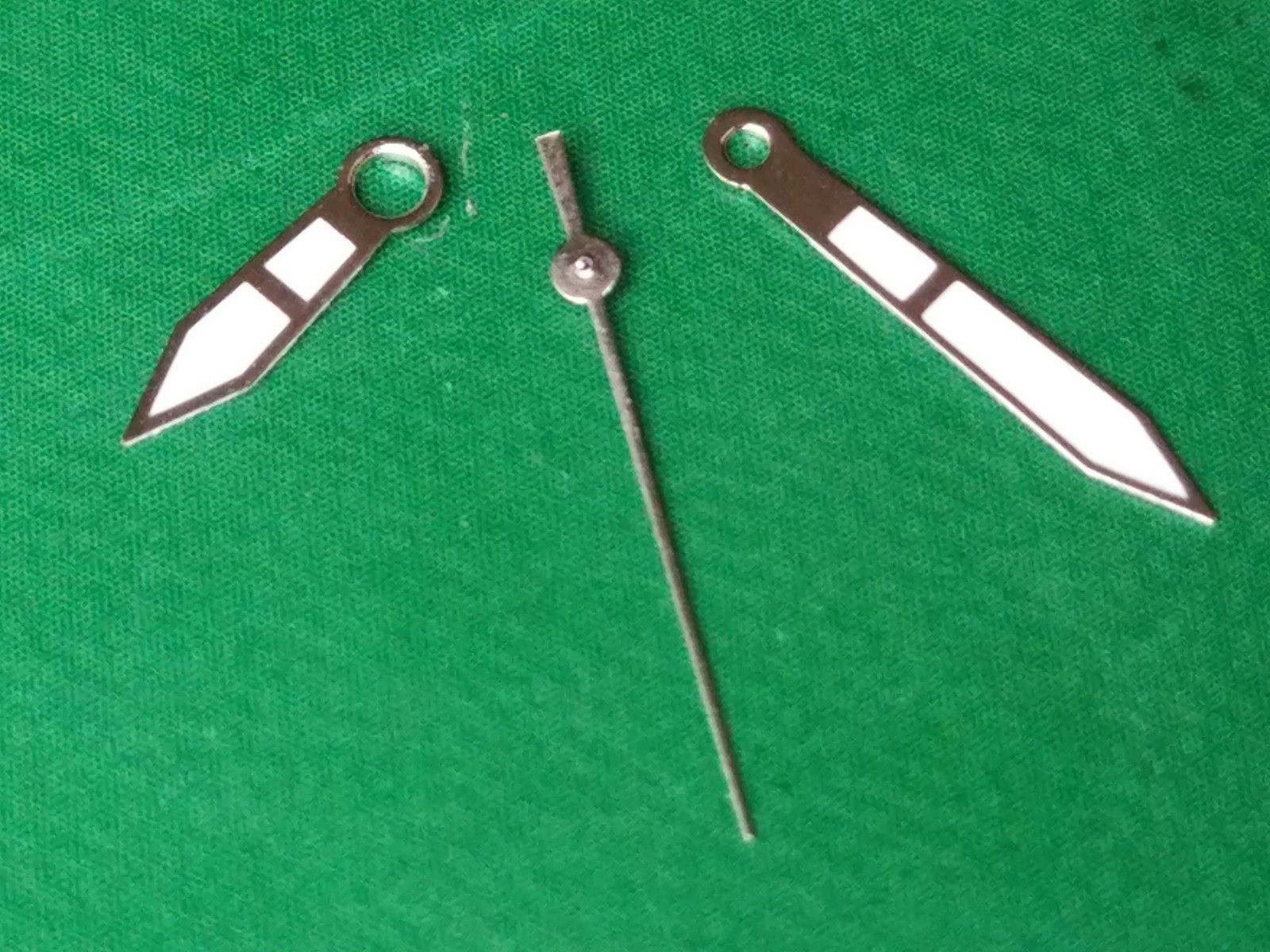

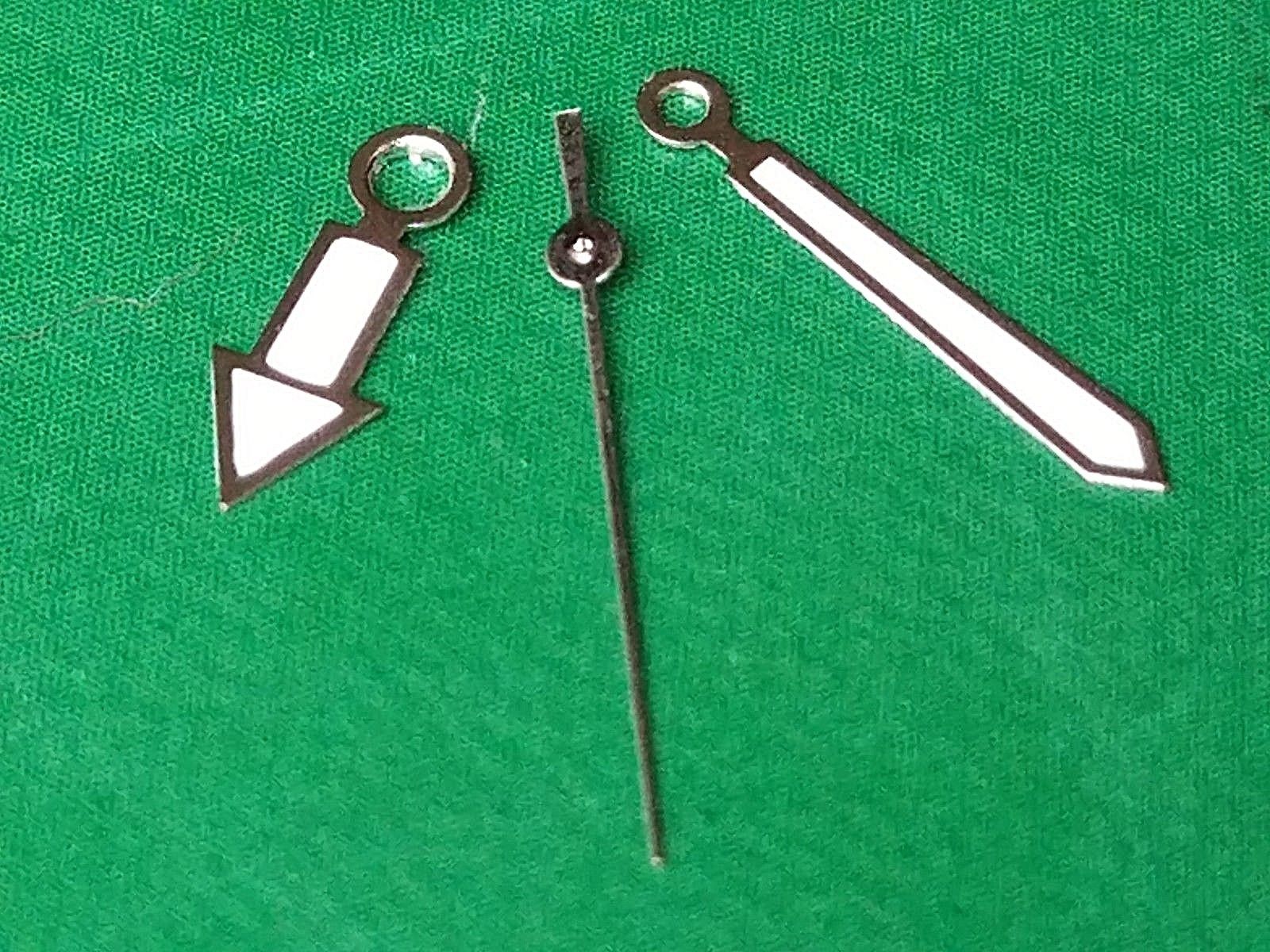

seikostein/one-second-closer, ту сам гледао, он има готове посебне Сеико и посебне Восток афтермаркет казаљке. Кад се убаце у корпу на Ибеју (значи цео сет од 3 казаљке), казаљке испадну 26.5 долара са доставом, а на његовом сајту (one-second-closer) испадне све 26 долара, али се отвара и поље за промо код којим се спушта цена, што је увек популарно за нас момке из гета. Да ли неко зна можда за тај код да га обелодани? :thumbsup:

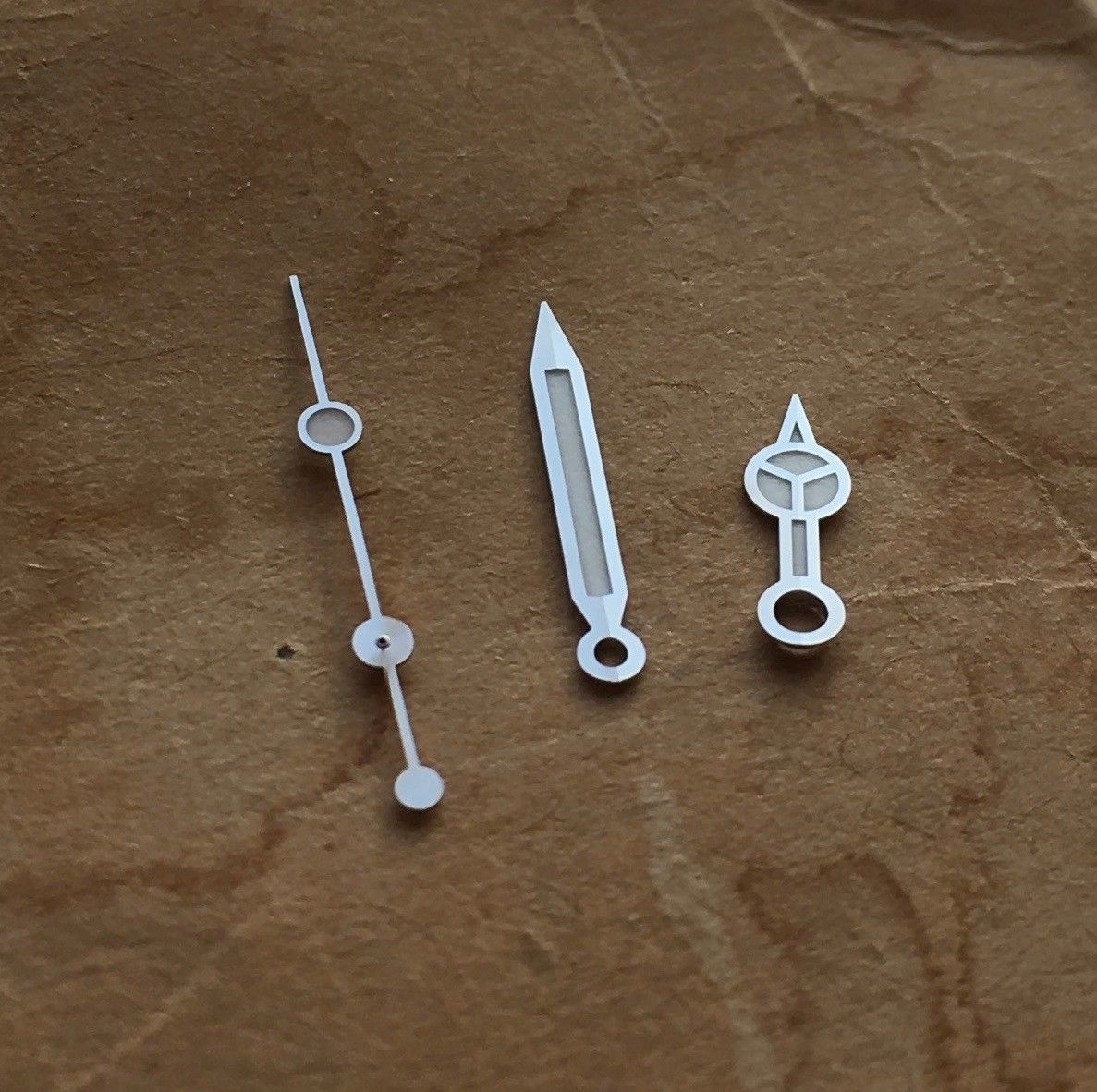

То јесте, то за белу казаљку, има на Ибеју готов Восток сет за 28 долара+фри шипинг:
Prilog 139929
Размишљам и о њему. Да ли би онда у првом случају првопоменутих казаљки боље/неџиберскије било узети обе наранџасте? Сад сам за Сеико узео белу и црвену казаљку као у примерима на сликама које си убацио, па бих да ми буду и различите на Востоку од тог фазона. Зато се и питам сад шта ми је најбоље чинити.

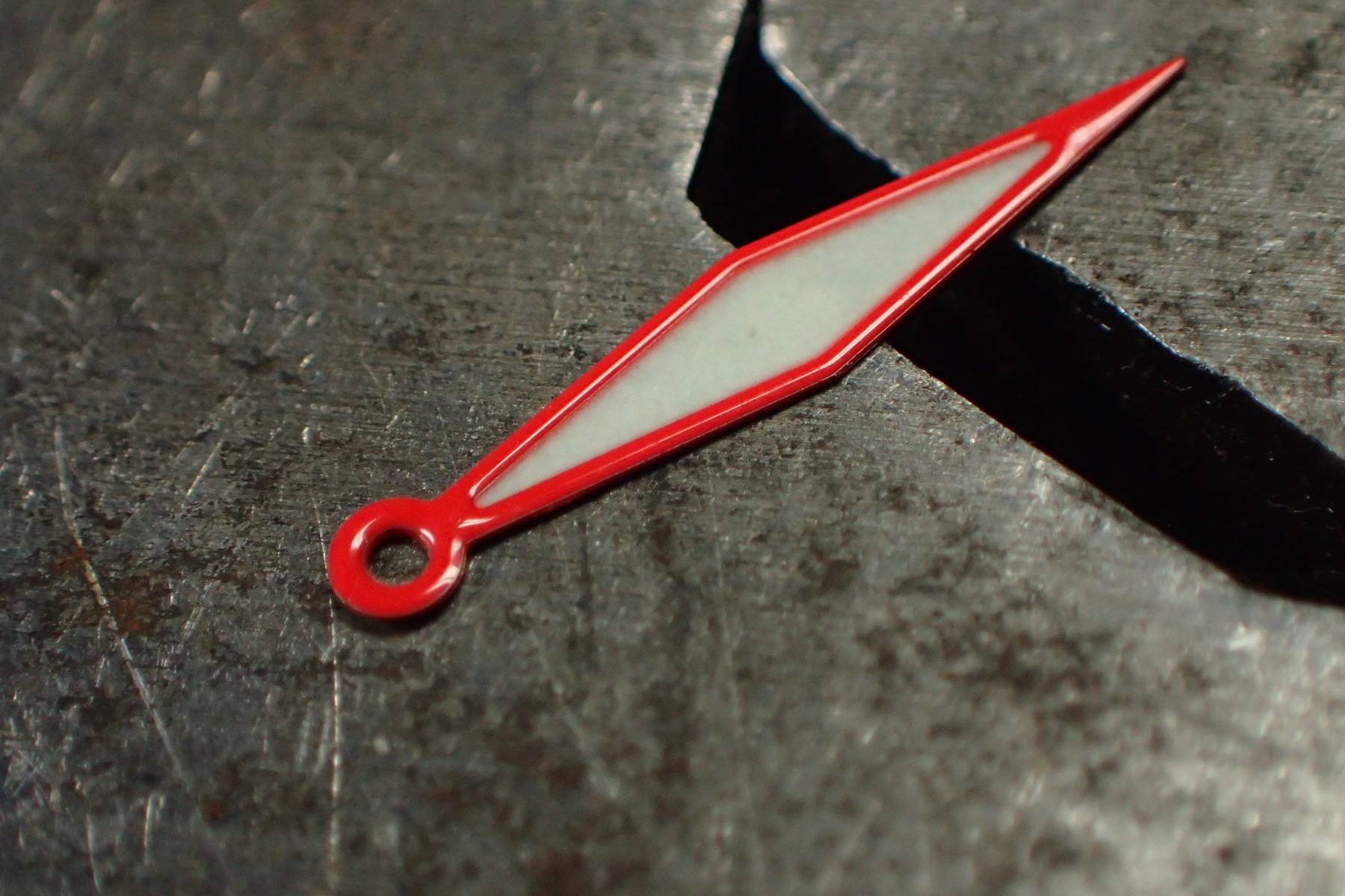

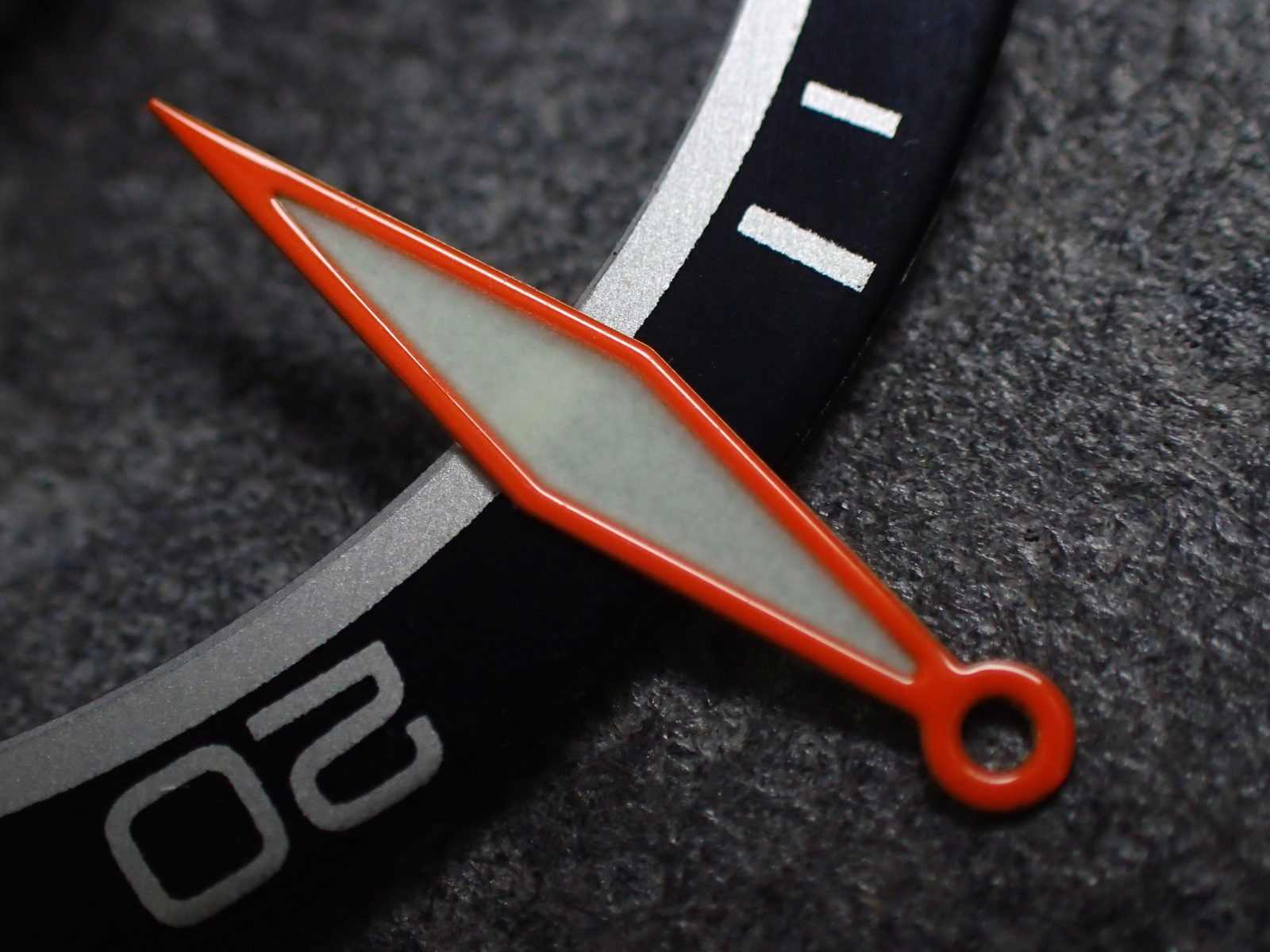

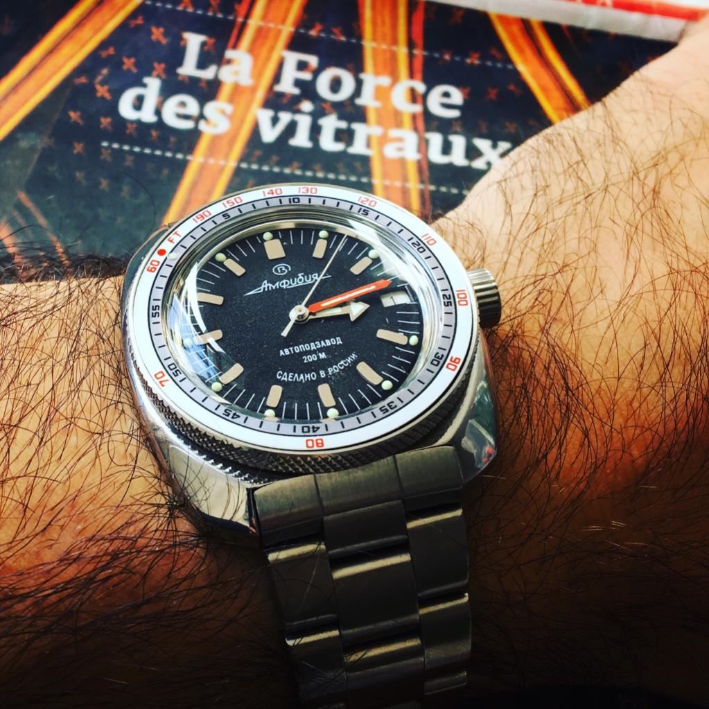

Pa dobro ako već imaš belo crvenu kombinaciju kazaljki na Seiku pa želiš nešto drugačije od toga onda možda ima smisla ali razmisli i o crno narandžastoj kombinaciji.
Prilog 139931Prilog 139932
https://one-second-closer.com/shop/t...nd-wh-h-01-mb/
https://one-second-closer.com/shop/t...nd-wh-m-01-or/
Kojom svetlećom bojom premazuje kazaljke? Luminova?
Ово му пише у огласу за наранџасту казаљку:
IN ORANGE WITH C3+C1 50/50 % LUMINOUS PAINT
Fits to all 24xx Vostok mechanical & automatic movement calibers.All modern and retro Amphibia and Komandirskie dials & cases.13 mm / from dial center / size.Seiko hands quality.
Super Luminova C1 /C3 su vrste iluminacija kao što je navedeno. Obzirom da se iluminacija nanosi u slojevima pretpostavljam da je u podjednakom broju slojeva naneta C1 i C3 Supeluminova. Ili je možda pomešano C1 i C3? Svakako su obe iluminacija postojane, dugotrajne i lepo sijaju (zeleno).

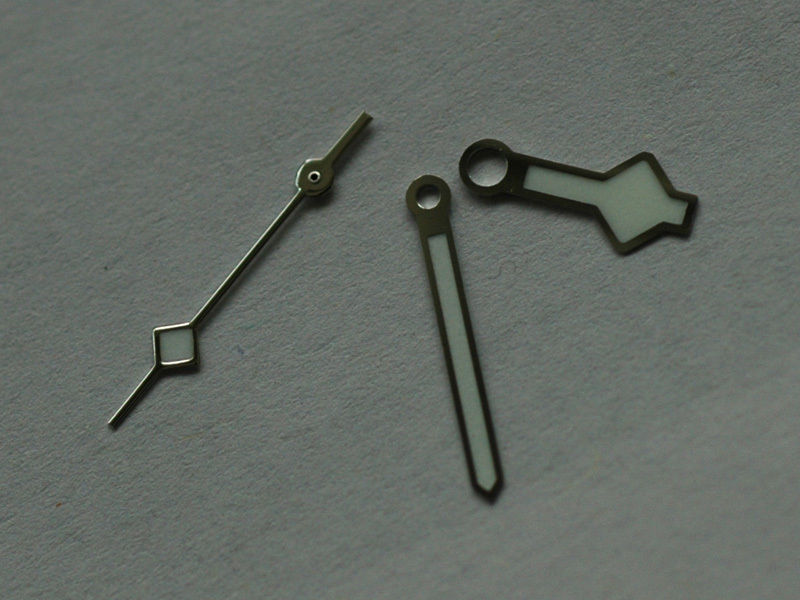

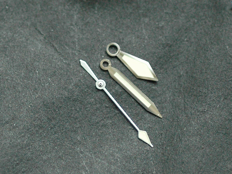

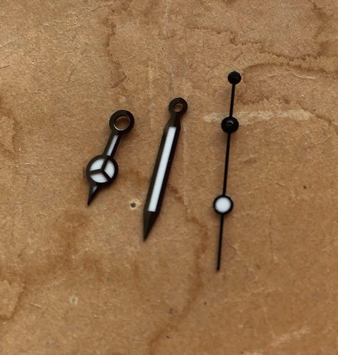

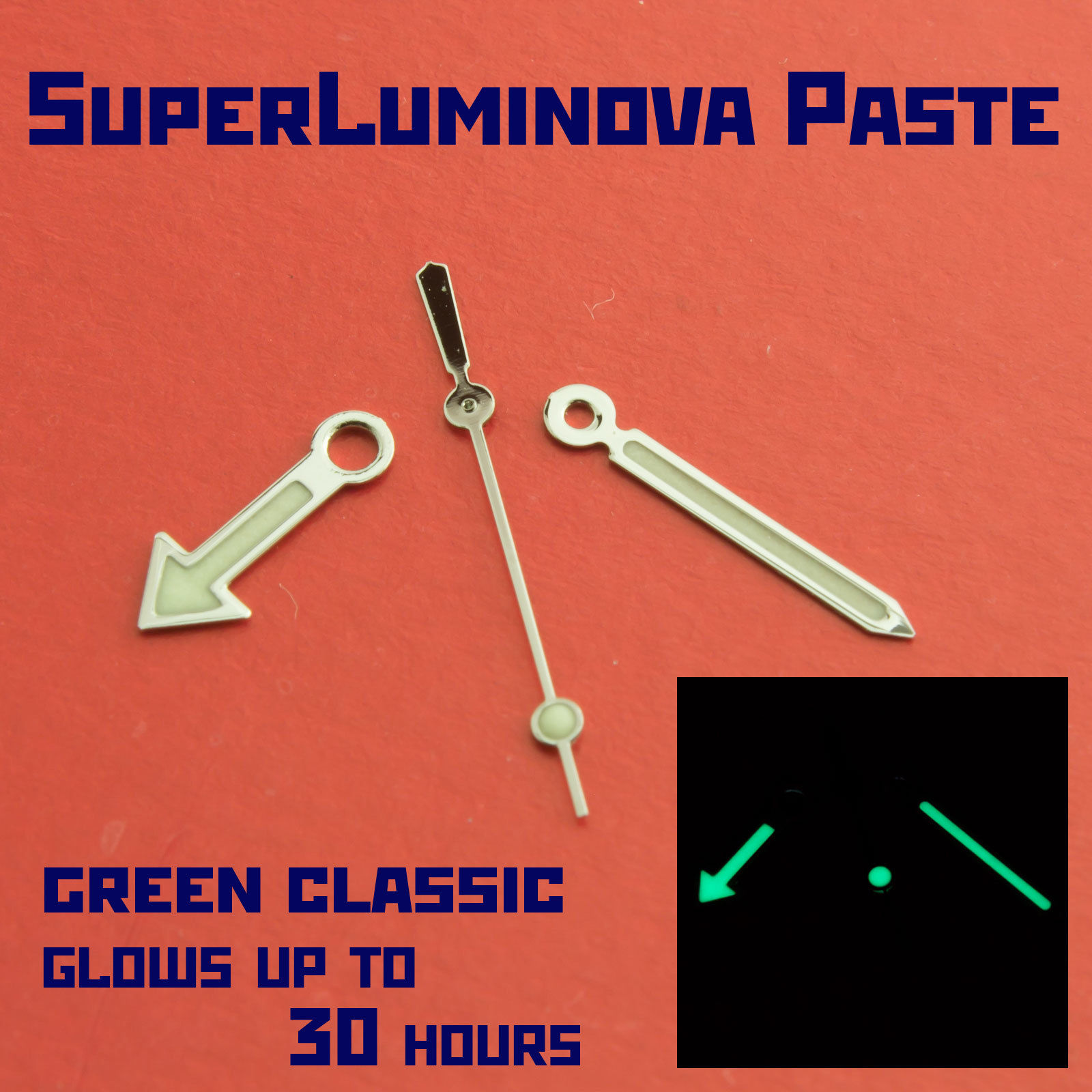

Интересантне опције за модификаторе:
Prilog 140015Prilog 140016
6.9+3.9 и 5.9+3.9 $ сетови, буџетски популарно. Продавац bestrus/eBay.

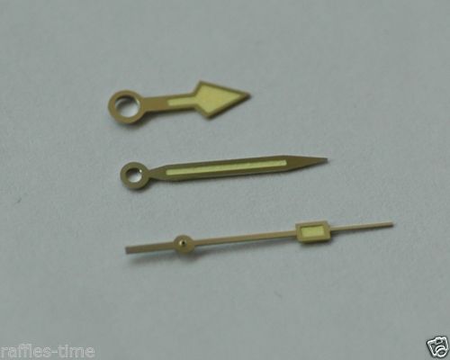

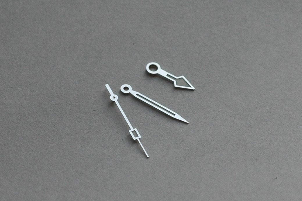

На Ибеју су се појавили нови сетови за Восток, продавац - raffles-time:
