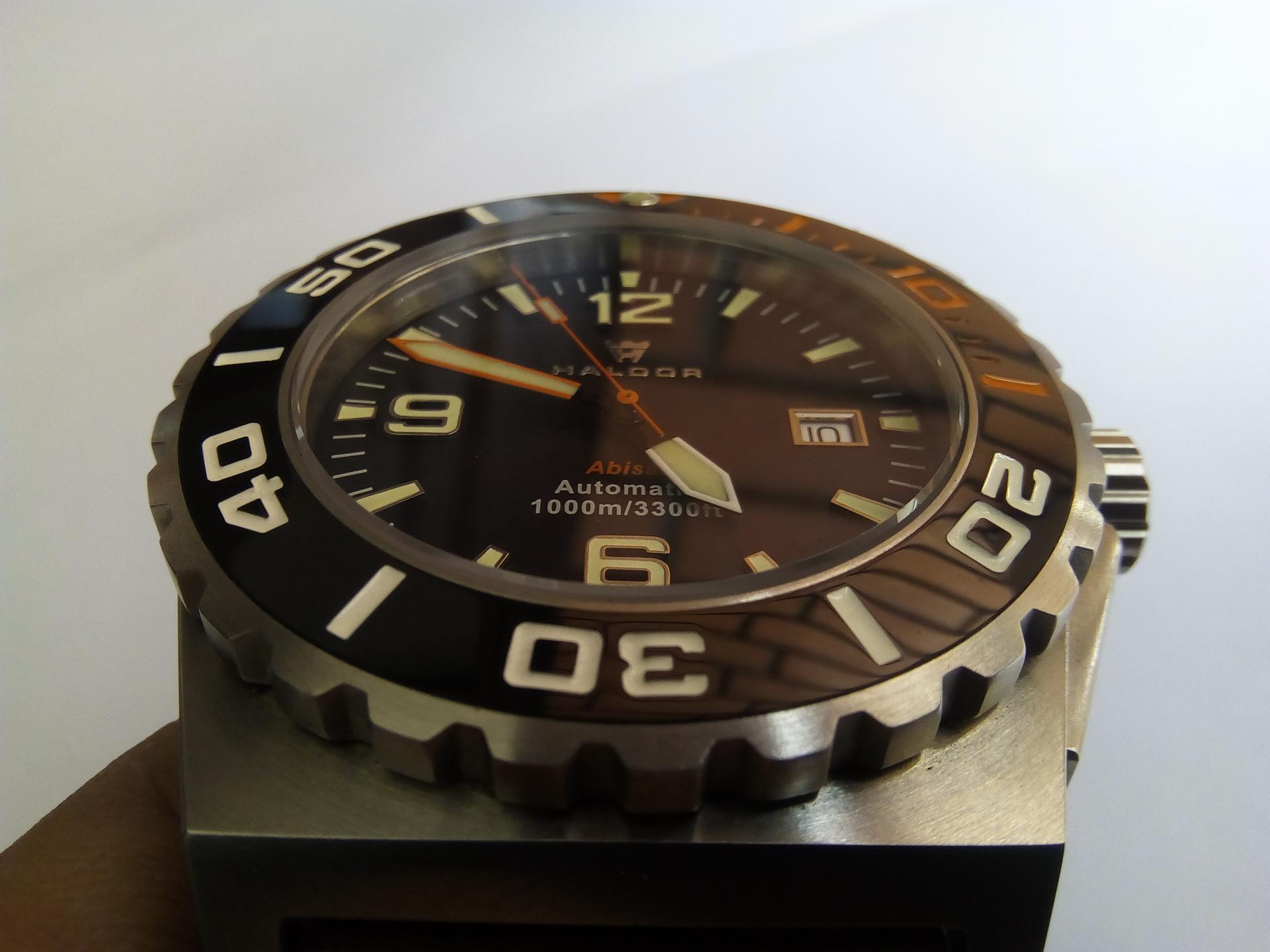

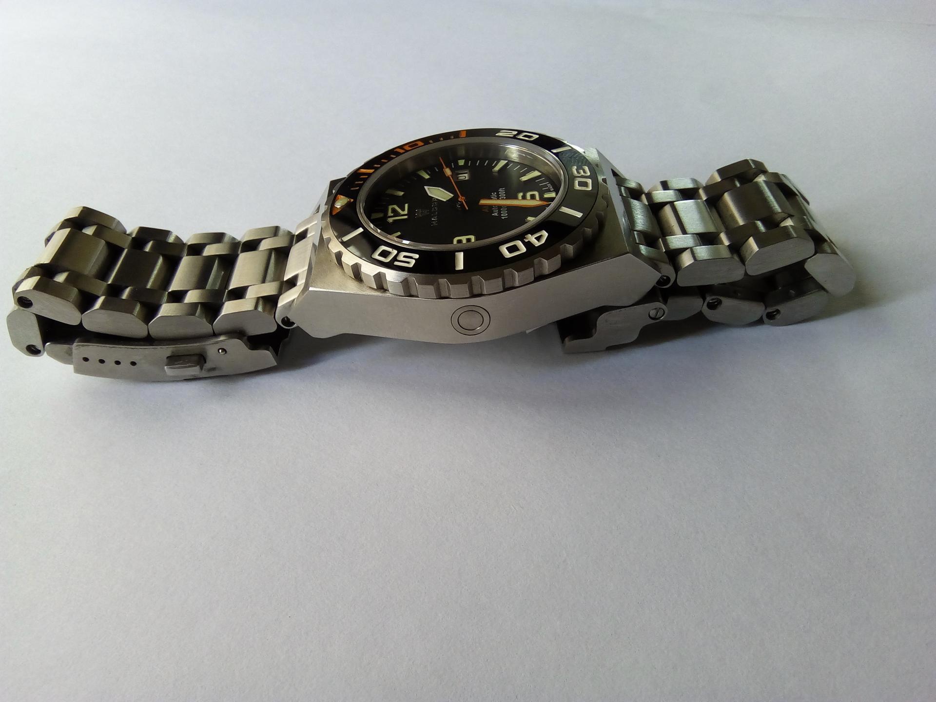

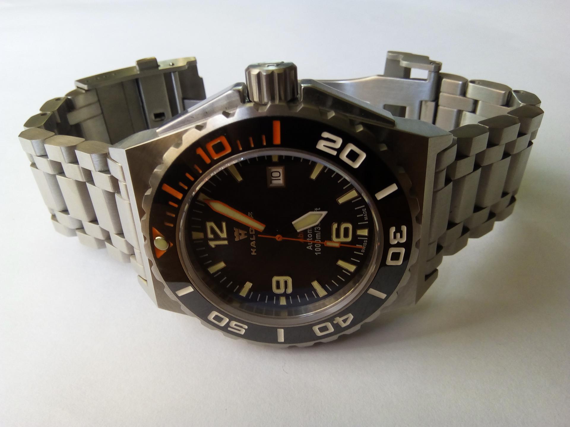

    Zeleo bih da predstavim ne tako cest primerak sata koji dolazi iz nama bliske ,ne tako daleke,I ne tako poznate zemlje po proizvodnji satova.U pitanju je diving model Abissi firme Haldor iz Slovenije,iliti njihov prvenac u svetu mikrobrendova.
    Da krenemo od kucista..

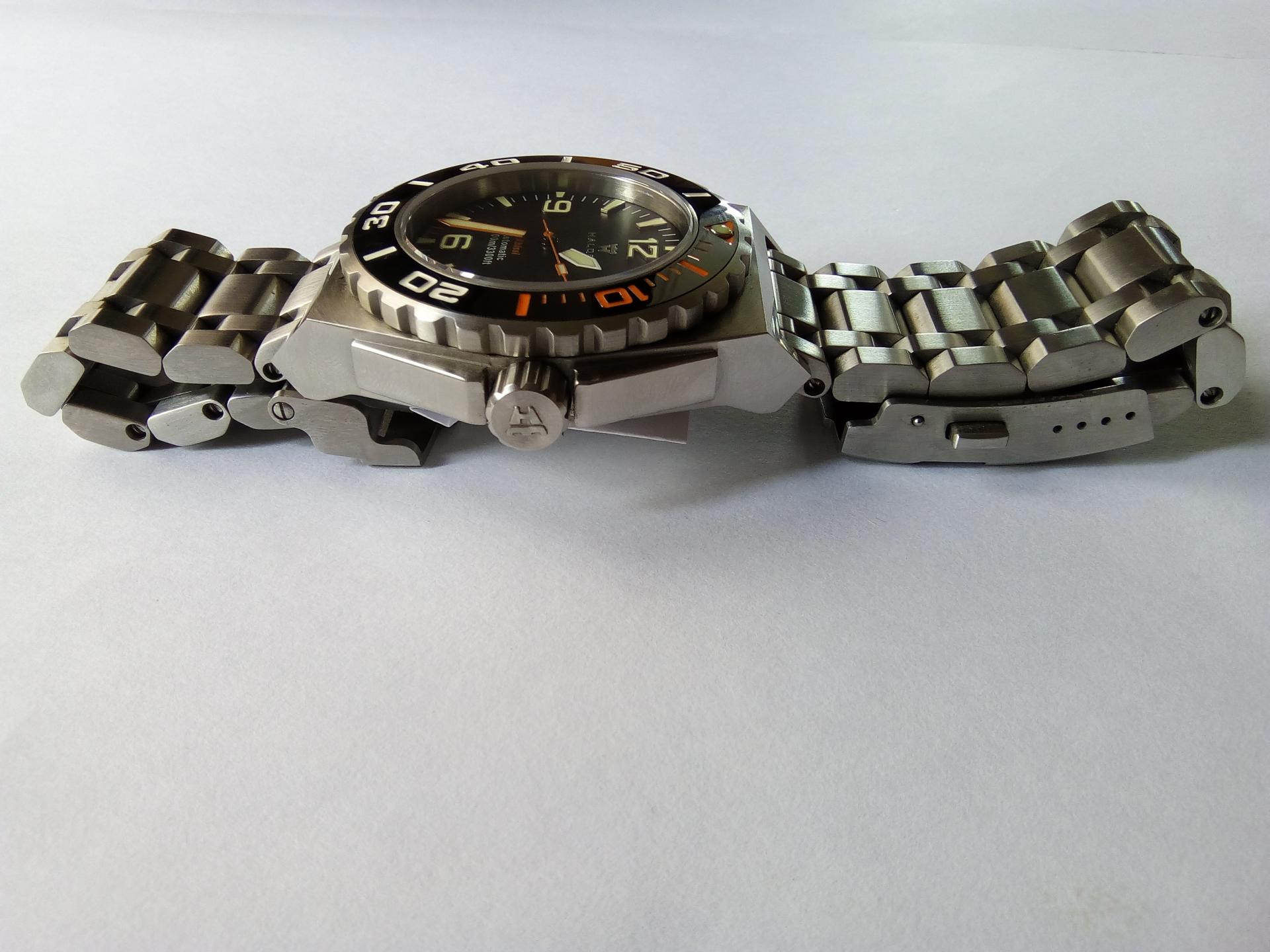

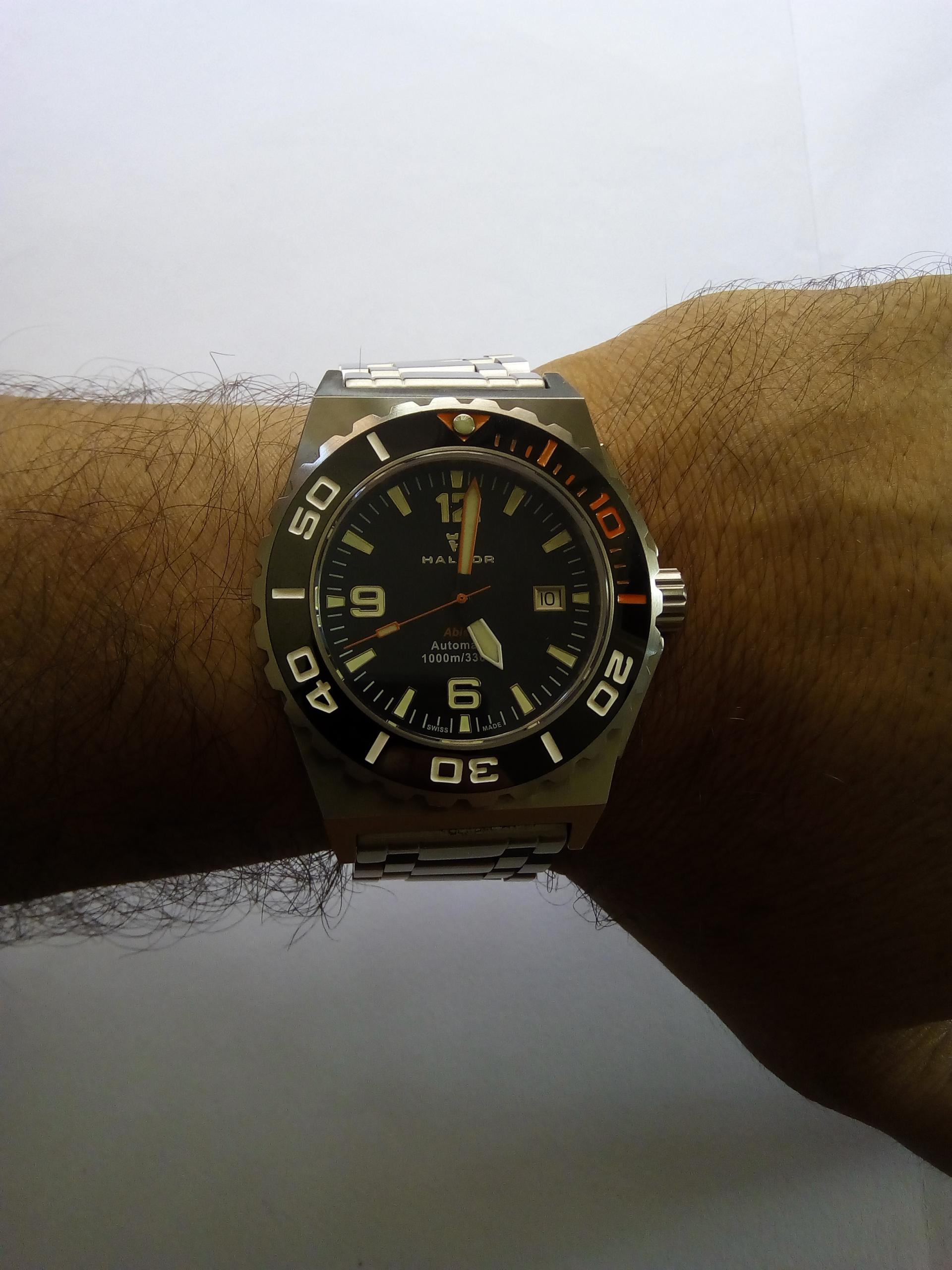

    Mere celicnog kucista Haldor Abissi-ja su 45,5 mm sirine ,citavih 57 mm duzine (lug to lug) I 15,5mm debljine ..znaci ..ima ga Na osnovu specki ogroman sat ,narocito ovih 57mm,ali nesto drugaciji je izgled na ruci.Toneeau case sa brusenim I ostrim geometrijskim linijama I uglovima daje mu veoma precizan izgled,a oboreni lugovi dopunjuju opticku varku nesto manjeg kucista .Sa desna ,a oko krunice precnika 7,5 mm su crown guard-ovi ,funkcionalani ali I stilski detalji na samom kucistu.Krunica potpisana izdignutim logom kompanije,sto deluje dosta ozbiljnije u odnosu na laser ili obicnu plitku gravuru.Sirina lugova je 24mm .Helium ventil postavljen sa leve bocne strane kucista na 9.

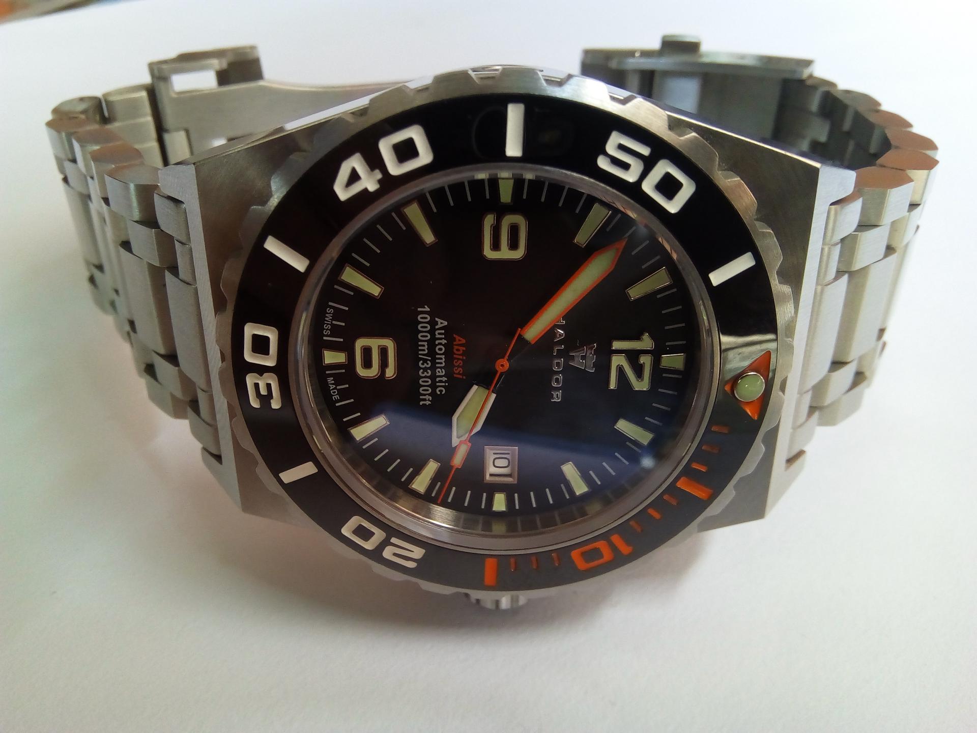

    Brojcanik je pregledan I citljiv mat crne boje sa velikim I luminoscentim brojevima(SuperLuminova C3) na 12,6 I 9 kao I markerima za sate.Datum na tri , uokviren. Velike (sword oblika )kazaljke iluminizirane I uokvirene narandzasto,osim satne koja je belom bojom, u kontrastu sa insertom bezela.
    Staklo je safirno sa antirefleksnim premazom I zbog deklarisane vodootpornosti od 1000m, debelo 4mm.Inace, ono sto mi se svidja je to sto je staklo ravno, tako da je brojcanik citljiv iz svih uglova.
    Bezel je jedna od glavnih aduta na Abissiju.Unidirekcionalni, sa 120 klika(bez praznog hoda),veliki,upadljiv sa dubokim masinskim usecima za lakse rukovanje pod vodom ,a narocito sa rukavicama.Insert je cirkon keramicki (ZrO2) sa duboko ugraviranim brojevima 10, 20, 30, 40 i 50 kao I minutnim markerima do 15 koji su u narandzastom tonu,dok je ostatak u belom.
    Iluminacija na bezelu je samo tacka u trouglu na 60,sasvim dovoljno za orijentaciju pod vodom.

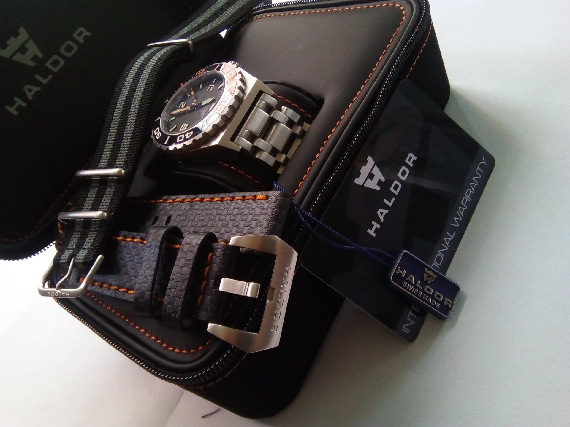

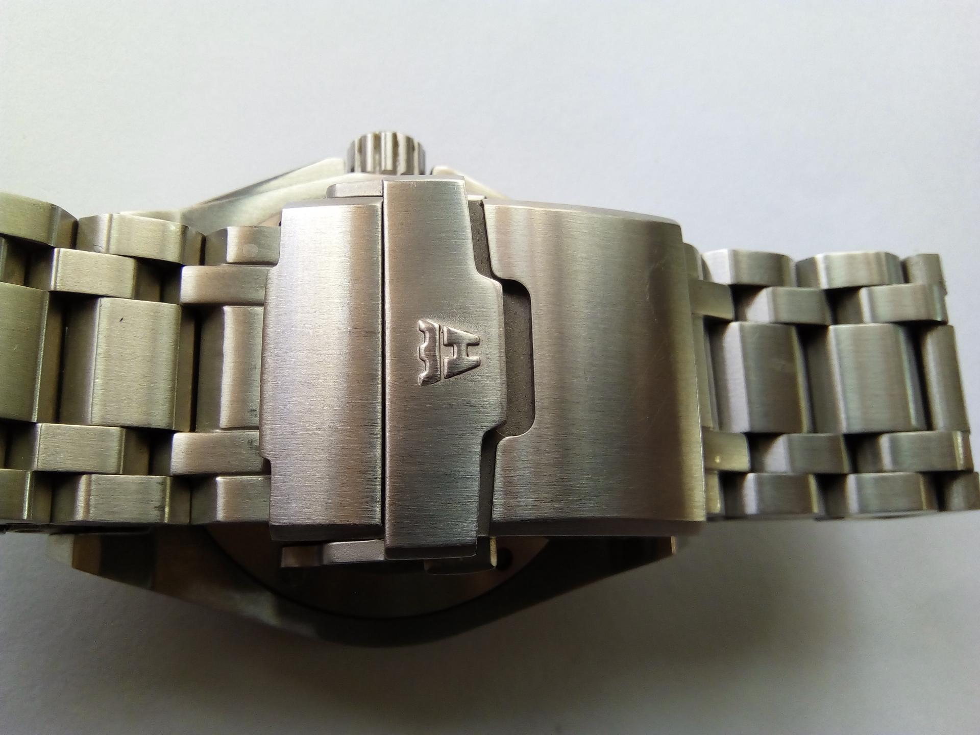

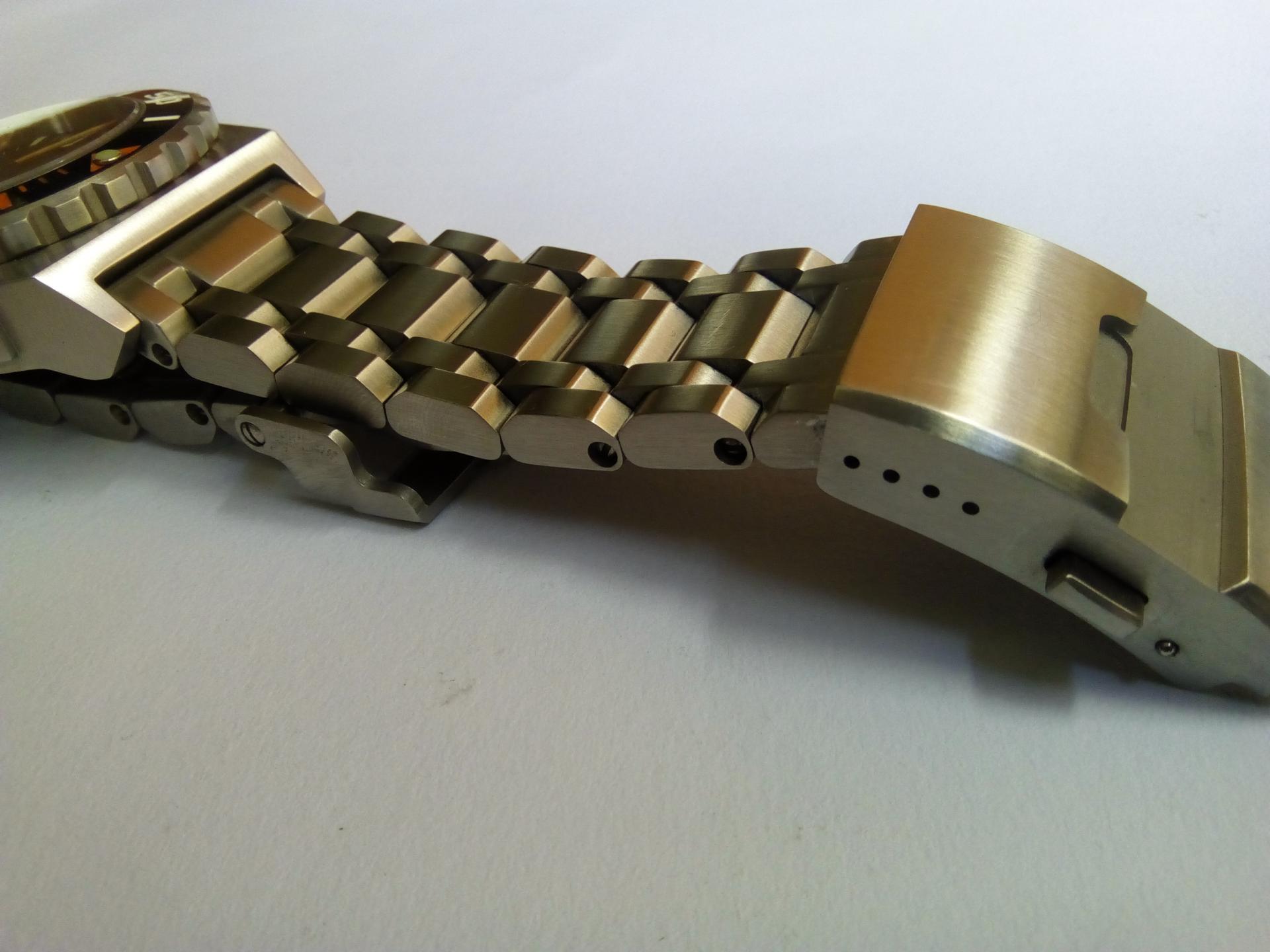

    Narukvica je jednom reci..brutallica..Sirine 24mm celom duzinom I debljine oko 5mm sa 5 linka u redu daje dozu high class-a ovom modelu.Kopca masivna celicna sa preklopom,potpisana sa 3D izdignutim zastitim znakom . Pored metalne u prodajnom kompletu su jos dve narukvice :
    -Carbon print kozna (extra debela I mekana),prostepana narandzastim koncem
    -Heavy duty (ala 007 James Bond) NATO kais sa takodje potpisanom kopcom

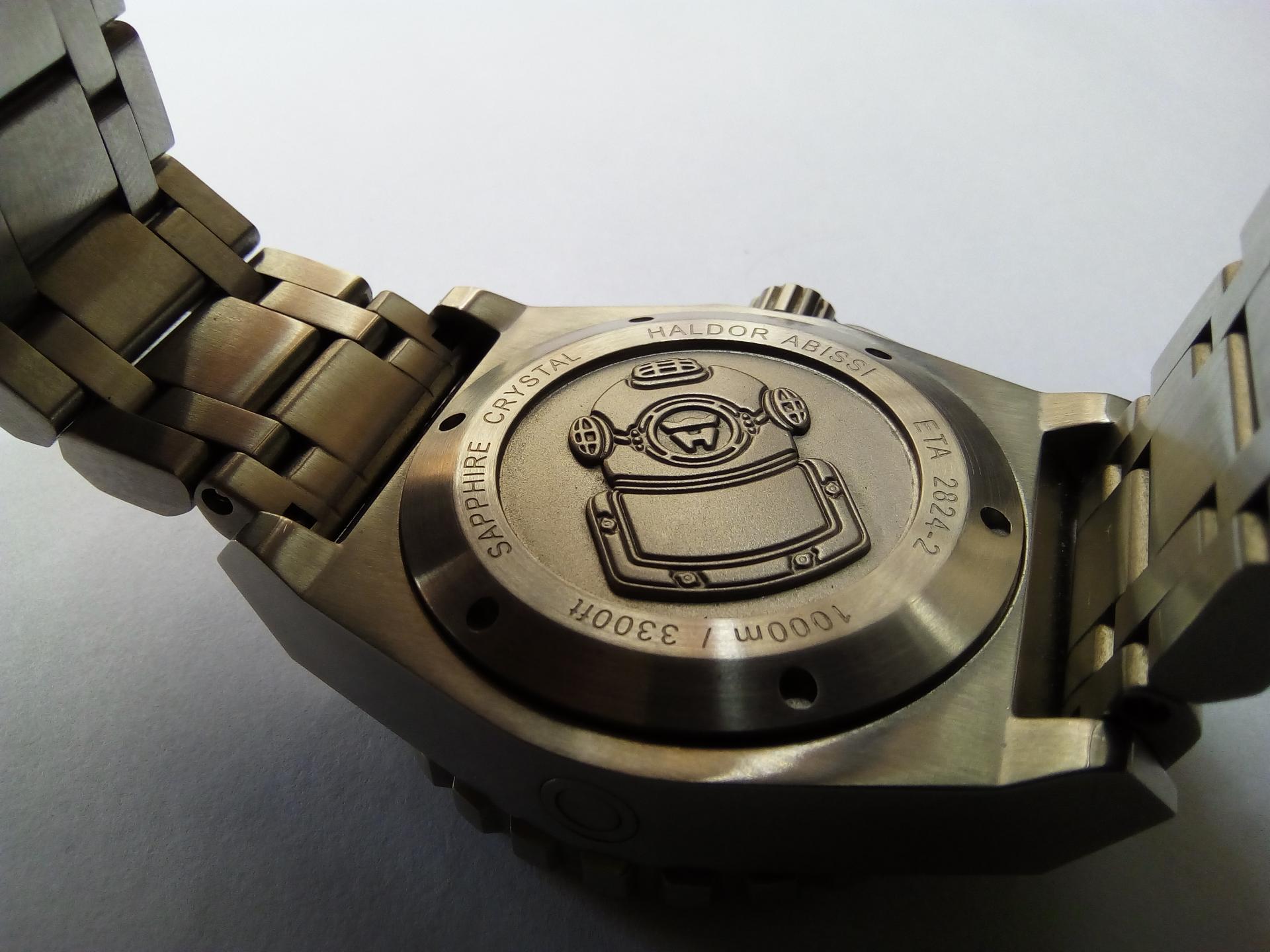

    Caseback usrafljujuci sa 3D gravurom retro diver helmet-a u sredini
    I ono sto je posebno istaknuto a narocito za svet micro-sa je mehanizam top-grade ETA 2824-2 podesen u pet pozicija .Haldor je obecao da ce svaki njihov ustelovani mehanizam drzati vreme +- 4,5 sek.dnevno kao u okviru COSC .U slucaju ovog primerka ,nakon vise merenja tokom pola godine nosenja +1 do 1,5 sek/48h.
    Sve u svemu Abissi je odlican odnos ulozeno/dobijeno u MB svetu.Haldor je kreirao model odlicnih karakteristika I od odlicnih materijala a po najboljoj mogucoj ceni na trzistu.Za ulozeno dobijate masivan I upadljiv primerak sa 1000 metara WR,safirnim staklom,keramickim bezelom,perfektnim lumeom ,ETA topgrade 2824-2, na tenk narukvici , dva dodatna kaisa I jednogodisnju garanciju.
