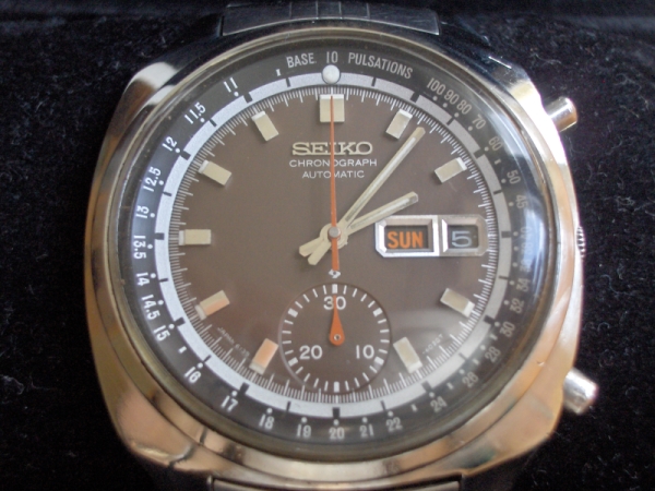

U cast punjenja 44 godine resih da opisem ovaj Seikov model.

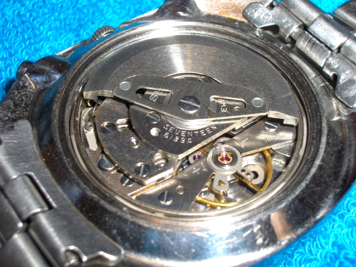

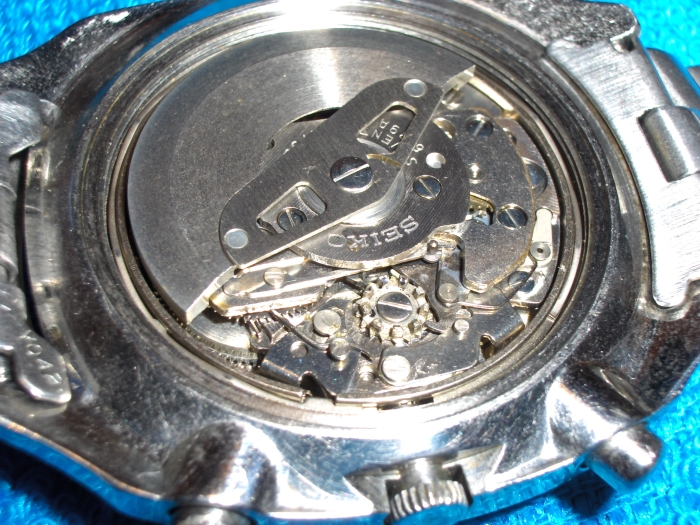

Nekoliko reci o samom mehanizmu 6139-6020 koji pokrece ovaj chronograph-pulsation model. Seikov mehanizam 6139 je prvi hronograf koji se pojavio na trzistu davne 1969 godine. Naime, postoje mala sporenja ciji je mehanizam prvi mehanicki rucni hronograf, jer su u to vreme realizovani mehanizmi: Zenith/Movado El Primero kao i Heuer-ov Calibre 11. Bilo kako bilo obraticemo paznju na Seikov mehanizam 6139 cija proizvodnja krece od 1969 godine a zavrsava se 1979 godine. Napravljen kao hronograf mehanizam koji meri vreme od 30 minuta sa danom, nazivom dana i brzom promenom datuma. Poseduje 17 rubina i radi na 21.600 otkucaja po satu, navijenost mu je oko 45 sati. Sto se tice tacnosti, kod mene, za nedelju dana ide napred 70 sekundi sto je vise nego zadovoljavajuca preciznost tj. +11.66sec/day.
Zanimljiv je nacin promene datuma, naime, kljuc kada se pritisne do pola menja dan, nastavimo pritisak do kraja menja i naziv dana. Za razliku od vecine, bar onih koje sam ja imao prilike da sretnem, Seiko satova doterivanje sata ide u kontra smeru od kazaljke na casovniku, kao kod vecine swiss satova. Posto je ovo doktorski model (Pulsation) da objasnim kako i to radi. Startuje se stoperica i prstom meri deset pulseva na ruci, nakon desetog pulsa stoperica se zaustavlja i na unutrasnjoj koroni se ocita vrednost za puls, deluje precizno. Po mom, skromnom, misljenju mehanizam 6139-6020 je vrlo precizan i pouzdan. Nikako ne treba zaboraviti da je mehanizam 6139, tacnije 6139-6002 bio Seikov prvi mehanizam u svemiru, od 16.11.1973.god. do 08.02.1974.god. u Skylab misiji sa izvesnim William Pogue astronautom. Zanimljivo je reci, da je taj isti sat prodat na aukciji 2008 godine za $5.975!
Vratimo se nasem modelu.
Staklo na satu je akrilno a kuciste je waterproof bez navodjenja koliko je to u metrima sto nas navodi na zakljucak da je u pitanju eventualno kvasenje sata prilikom pranja ruku i sl. Ovaj model nema sekundaru koja stalno radi pa se ima utisak da sat ne radi, sto nije bas tako, jer se mehanizam cuje, u uslovima sobe, na oko 20cm od glave. Unutrasnja korona za puls se okrece u oba smere preko centralnog kljuca kada je u nultom polozaju. Sat ne poseduje rucno navijanje kao ni mogucnost hakovanja, sto je u ovom slucaju irelevantno, jer sat nema sekundaru. Narukvica je celicna i dobro prijanja na ruku.

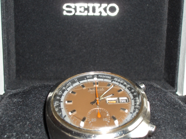

Sve pohvale za reprezentaciju,odlican i zanimljiv tekst.A sat je kao lutka.Davno nisam video ovako lepo ocuvan Pulsation.Jesi li ga sredjivao ili ga je neko tako ljubomorno cuvao da i u najboljim godinama izgleda kao mladic..?
Sat je ocuvan :) uzivo je jos lepsi. Nista nije radjeno do sada.
U to bez sumnje verujem.Seiko satovi jednostavno imaju neku vanvremensku dimenziju kojoj je tesko odoleti i retko koga ostavljaju ravnodusnim .Ovaj tvoj govori tome u prilog.U zdravlju da ga nosis jos toliko...:)

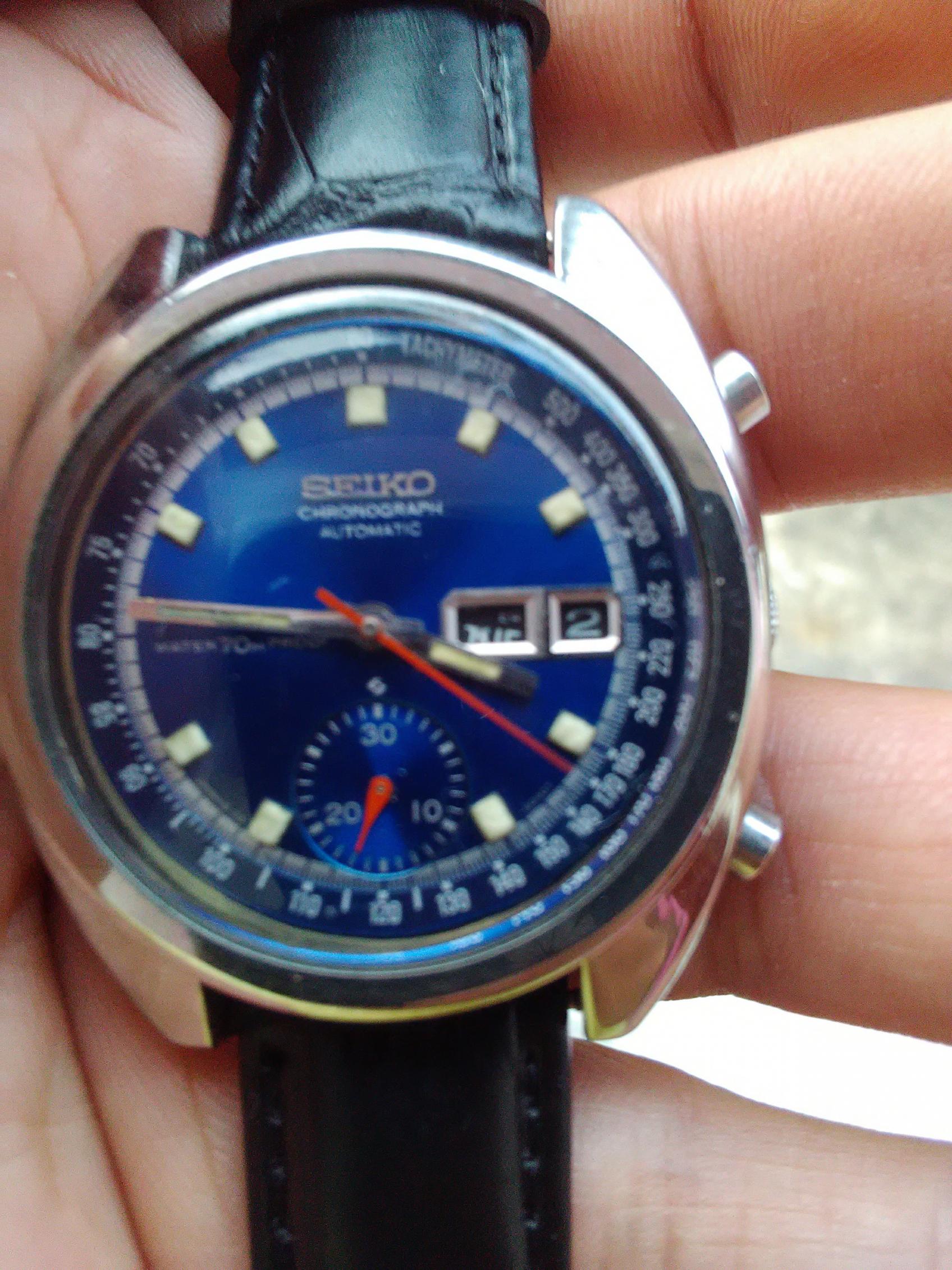

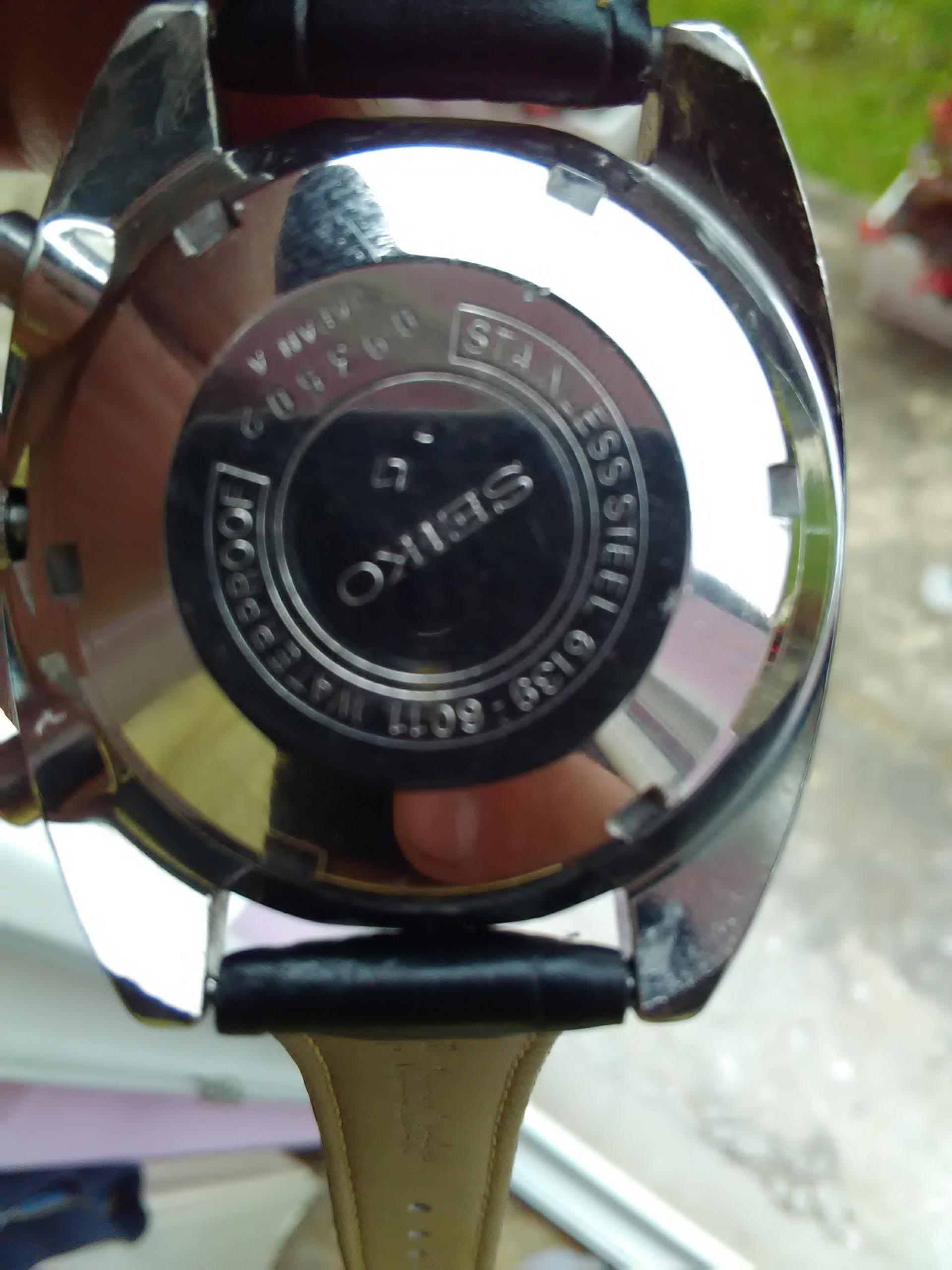

Pozdrav za sve. Hteo bih da se priključim malo ovoj temi jer, od skoro sam vlasnik sata Seiko automatic chronograpf 6139-6011
IMG_20161102_150401.jpg IMG_20161102_150401.jpg IMG_20161102_150416.jpg IMG_20161102_154915.jpg

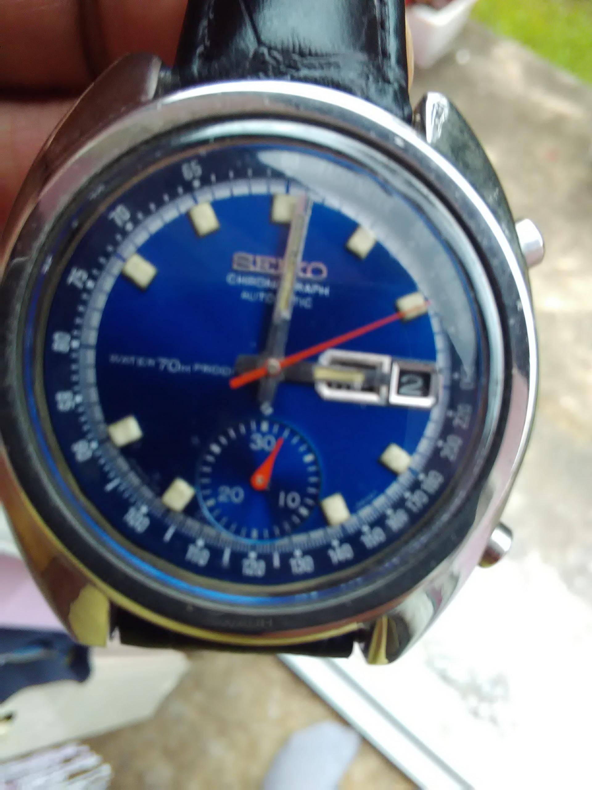

Sat je prelep, mnogo je lepši uživo. Dugo sam tražio ovaj kalibar a da bude u dobrom stanju. Jedino što mi malo "bode oči", je dan koji neće u ovim prozorčiću da izađe ceo, nego izlazi delimično (kao što se vidi na zadnjoj slici). Ne znam da li sam ja nešto poremetio usled brzog biranja dana ili šta već?!? Čak mi i ne smeta što jedan dan izlazi na engleskom a drugi dan na arapskom :) Znam da je ovo možda sitnica ali, zanima me čisto da nije "nešto u kvaru". Ako bi neko znao odgovor na to, bio bih zahvalan. Inače, kao što rekoh, sat je perfektan. Hvala
Dan može biti delimično zaklonjen u trenutku kada mehanizam menja dan u nedelji (posle ponoći) ali ako tako stoji i u toku dana onda je to posao za časovničara.
Kolega ova poslednja slika gde je naziv dana na pola prozora bas bode oci,ali je sat blue varijanta prelep.
Kao sto rece skydrummer ovo je posao za casovnicara.
