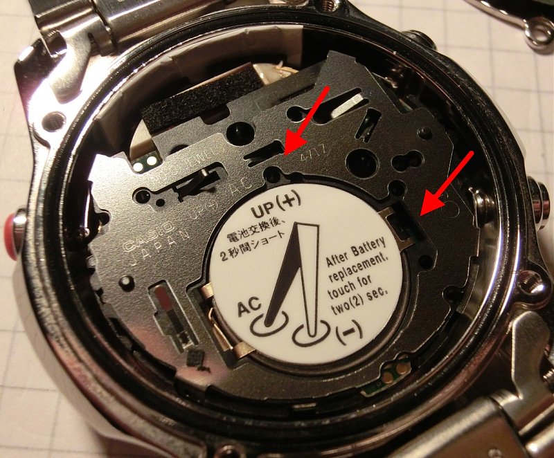

    E ovako posto me je Vladan zamolio da pokazem nesto o tom famoznom dugmetu pronasao sam nesto sto ce biti zanimljivo posto kao sto sam gore rekao nemam nista u radionici nego To famozno dugme se zove AC dugme u nekim slucajevim stoji na poklopcu od sata koji je postupak nakon menjanja baterije a ako ga nema evo prilazem sliku sa strelicama koja oznacuje postupak , takodje postoje AC dugmici koji se samo pritisnu i to je to ovde pokazana varijanta je sa pincetom , postupak je veoma lagan Chronotech First 7106M - problemčić-33_casio_wvq-550_back_open_2_edit.jpg i kod promene baterije voditi racuna dali postoji to reset dugme da se nebi cudili sta je sa satom nakon zamene baterije ako ima pitanja slobodno

    Ako si promenijo bateriju onda imas tamo za reset onaj AC (kao na gornji slici). Dirnes AC i bateriju za sekundu sa pincetom i to je to
    I onda dalje po uputima:
    http://www.pulsarwatches.com.au/file...ions/106_1.pdf
    Poslednja ispravka: RUS (28.5.2013. u 10:36)
