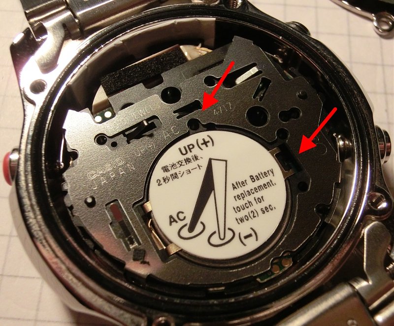

Ciao nakon promene baterije na satu kod puno novijih modela postoji jedno malo dugme u sredini mehanizma koje sluzi za kompletan reset sata nako promene baterije , ako to ne pomaze postoji jos jedna varijanta a to je skidanje hrono kazalje resetovanje na nulu i opet stavljane kazaljke

E ovako posto me je Vladan zamolio da pokazem nesto o tom famoznom dugmetu pronasao sam nesto sto ce biti zanimljivo posto kao sto sam gore rekao nemam nista u radionici nego To famozno dugme se zove AC dugme u nekim slucajevim stoji na poklopcu od sata koji je postupak nakon menjanja baterije a ako ga nema evo prilazem sliku sa strelicama koja oznacuje postupak , takodje postoje AC dugmici koji se samo pritisnu i to je to ovde pokazana varijanta je sa pincetom , postupak je veoma lagan Prilog 68405 i kod promene baterije voditi racuna dali postoji to reset dugme da se nebi cudili sta je sa satom nakon zamene baterije ako ima pitanja slobodno
