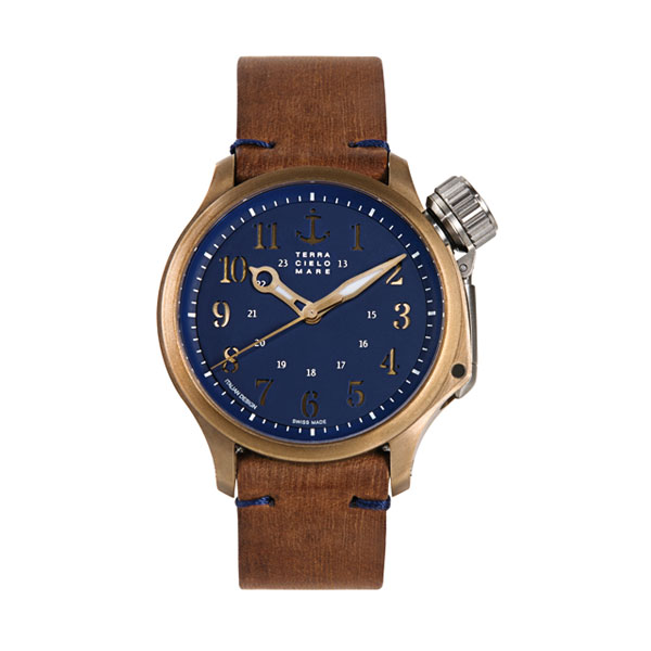

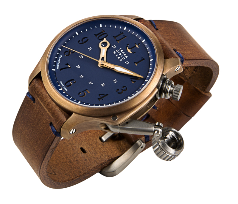

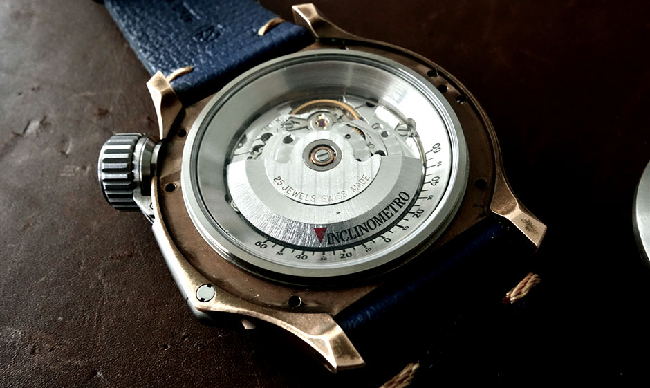

    Mada se ne radi o satu iz Drugog svjetskog rata, nedavno naletih na jedan interesantan model kojim se mladi talijanski brend, Terra Cielo Mare (zemlja, nebo, more), prisjetio talijanske podmornnice Enrico Tazzoli.
    Ova, po cuvenm talijanskom muceniku iz perioda Risorgimenta, nazvana podmornica iz klase Calvi, posluzila je kao inspiracija za ovaj interesantan, lijep sat, ciji su detalji i tehnicka rjesenja pazljivo birani ne bili se sto vjernije docarala prica koja stoji iza ovog dizajna.
    Za izradu kucist koristena je fosforna bronza, legura cesto koristena u brodogradnji, a od iste legure izradjeni su po sendvic sistemu rjeseni satni marketi ispod plavog cifera.
    Naziv: tazzoli-fronte.jpg, pregleda: 541, veličina: 40,6 KB
    Titanijumska krunica se nalazi na dvojci i rjesena je tako da podsjeca na torpedni klip, zasticena kapicom od istog materijala, zglobno pricvrscenom na kuciste.
    Naziv: 4j8fm8.jpg, pregleda: 587, veličina: 395,1 KB

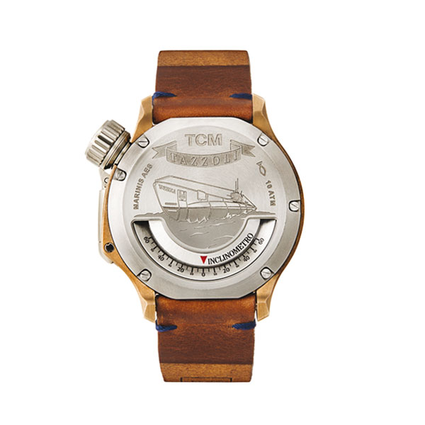

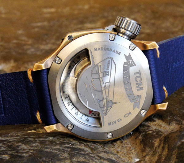

    I straznji poklopac je iskoristen u skladu s istorijskom podlogom dizajna, te uz lijepu dekoraciju posjeduje i prozorcic od safirnog stakla koji oponasa inklinometar, instrument koristen za mjerenje ugla inklinacije prilikom zaranjanja ili izranjanja podmornice. Kao inklinometar iskoristen je rotor satnog mehanizma. Radi se, inace, o ETA 2824-2 mehanizmu.
    Naziv: box-tazzoli-steso-retro.jpg, pregleda: 568, veličina: 83,3 KB
    Naziv: tazzoli-slide2.jpg, pregleda: 555, veličina: 105,3 KB

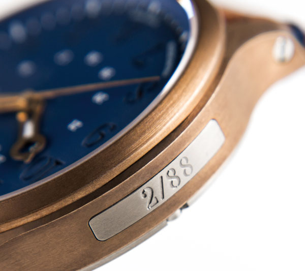

    Da se radi o vrijednom i rijekom satu, govori i cinjenica da je proizveden u limitiranoj seriji od svega 88 primjeraka.
    Naziv: box-tazzoli-placchetta.jpg, pregleda: 539, veličina: 43,2 KB
    Inace, podmornica Enrico Tazzoli, koja je posluzila kao inspiracija za ovaj sat, prije nego ce je saveznici pronaci i unistiti u Biskajskom zaljevu 1943. godine, sijala je strah po mnogim morima, ostvarivsi impozantan rekord u svojim desetak patrola, potopivsi osamnaest brodova od ukupno 96 hiljada tona, medju kojim se nasao i jedan brod tadanje Kraljevine Jugoslavije, kojeg je 1940. godine potopila u Atlanskom okeanu.
    Naziv: tazzoli.jpg, pregleda: 526, veličina: 11,2 KB
    Priložene slike Priložene slike Vojni satovi Drugog svetskog rata-tazzoli-retro.jpg
    Poslednja ispravka: arch_m (19.6.2016. u 22:13)

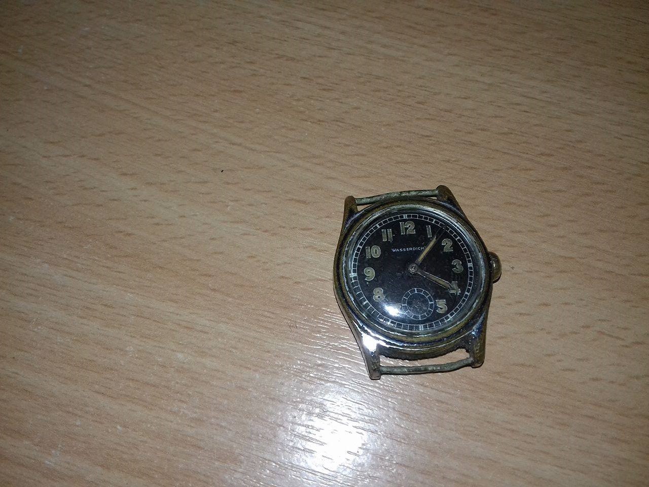

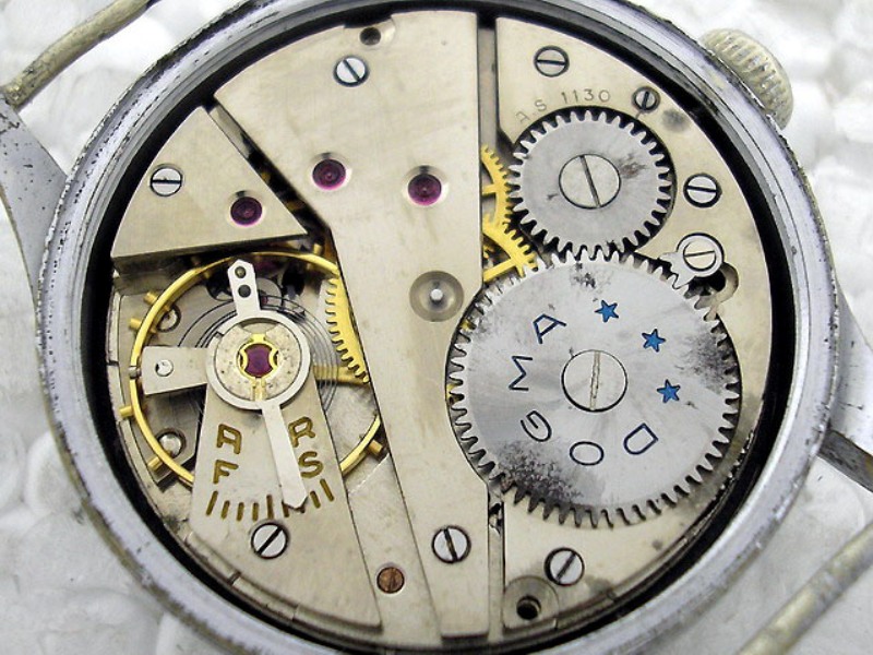

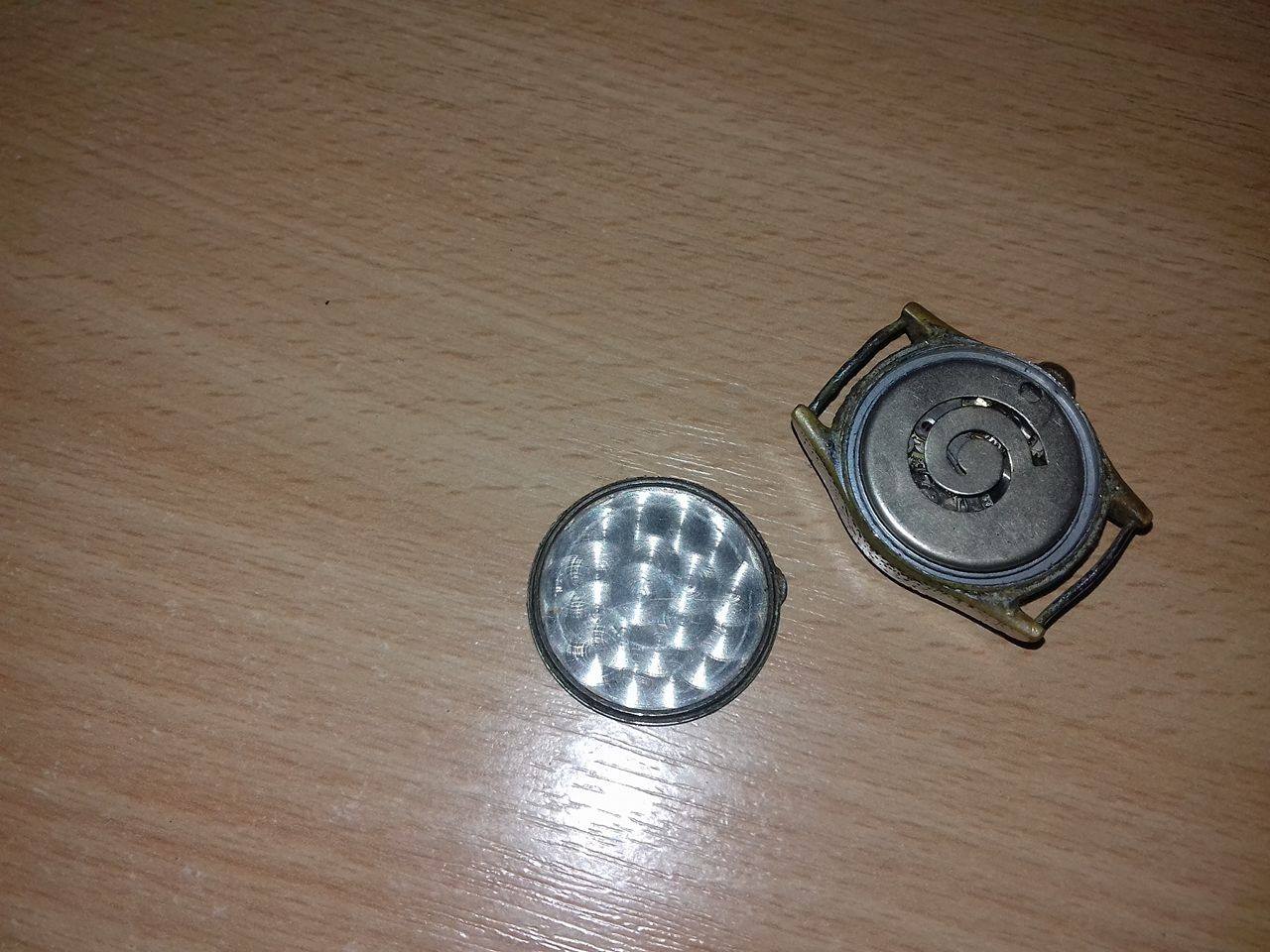

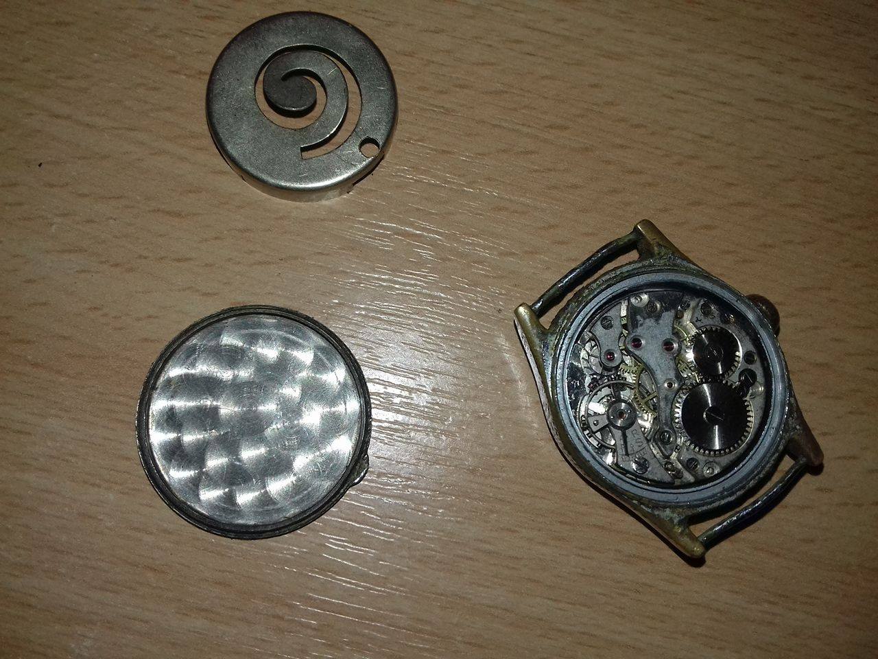

    pozdrav svima, nov sam ovde ali volim tare satove, imam in nekoliko od dede nasledjenih ali jedan mi zadaje glavobolju, citajuci predhodne komentare shvatio sam da je iz WWII sa mehanizmom AS1130 ali ne vidim nikakvu oznaku nekog drugog proizvodjaca, sat je u losem stanju ali nekako radi i moze da se sredi samo me interesuje da li uopste vredi raditi reastauraciju, nije za prodaju vec za licnu kolekciju, predpostavljam da za 50ak eura mogu da ga sredim ali me interesuje kolika je vrednost ovakvog sata posle restauracije i koji je ovo uopste proizvodjac
    Vojni satovi Drugog svetskog rata-15725516_10211884505936006_1378879096_o.jpgVojni satovi Drugog svetskog rata-15682505_10211884505495995_1801969607_o.jpgVojni satovi Drugog svetskog rata-15696566_10211884504855979_757692614_o.jpg

    Ne znam za sat ali antimagnetic poklopac sa spiralom je toliko dobar detalj za ne povjerovat.
