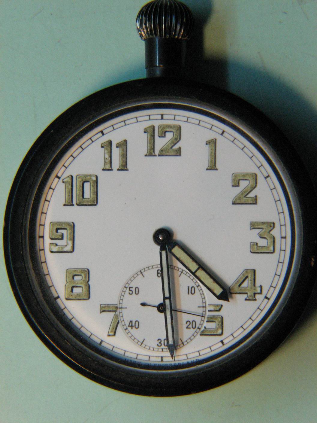

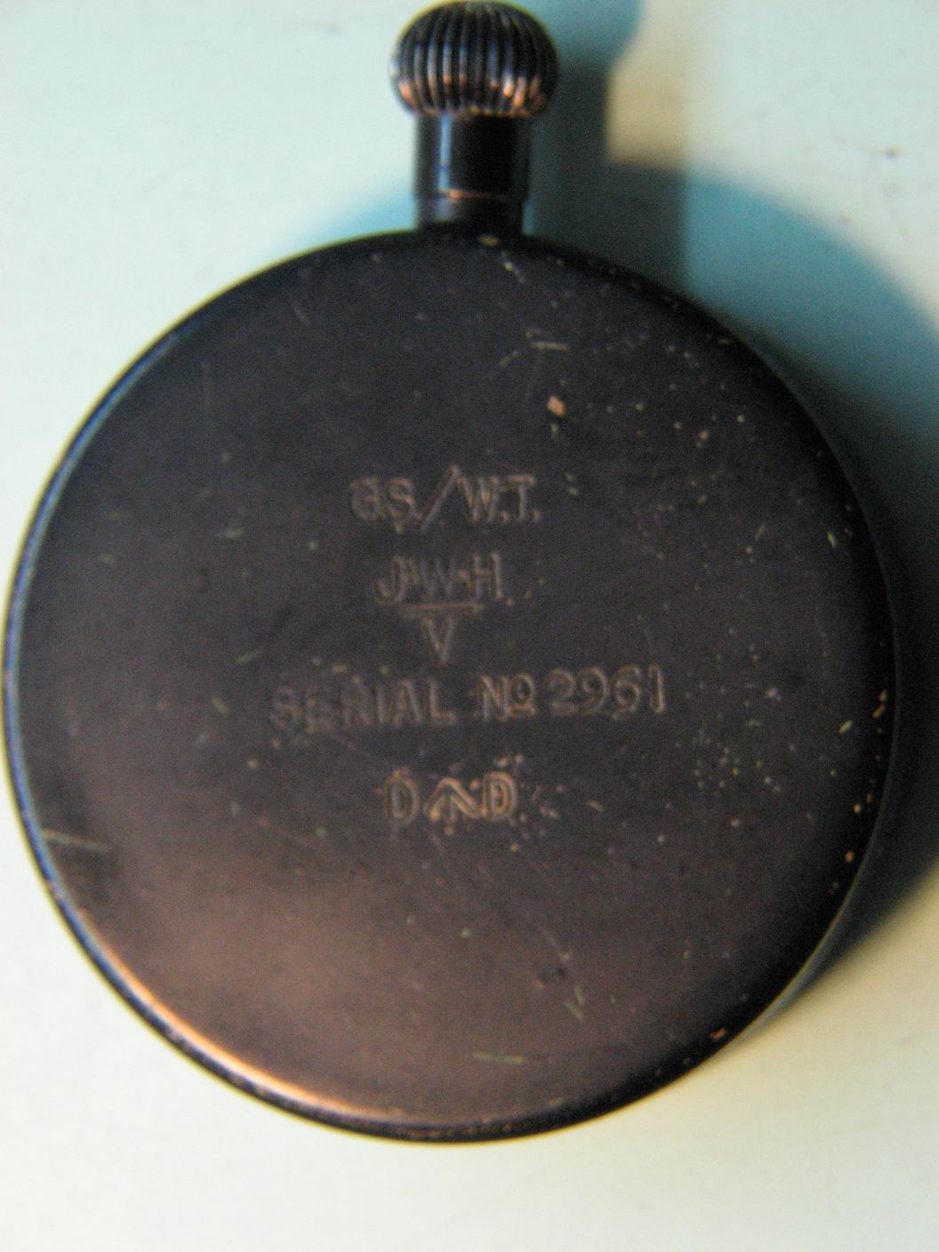

    Dobro veče,

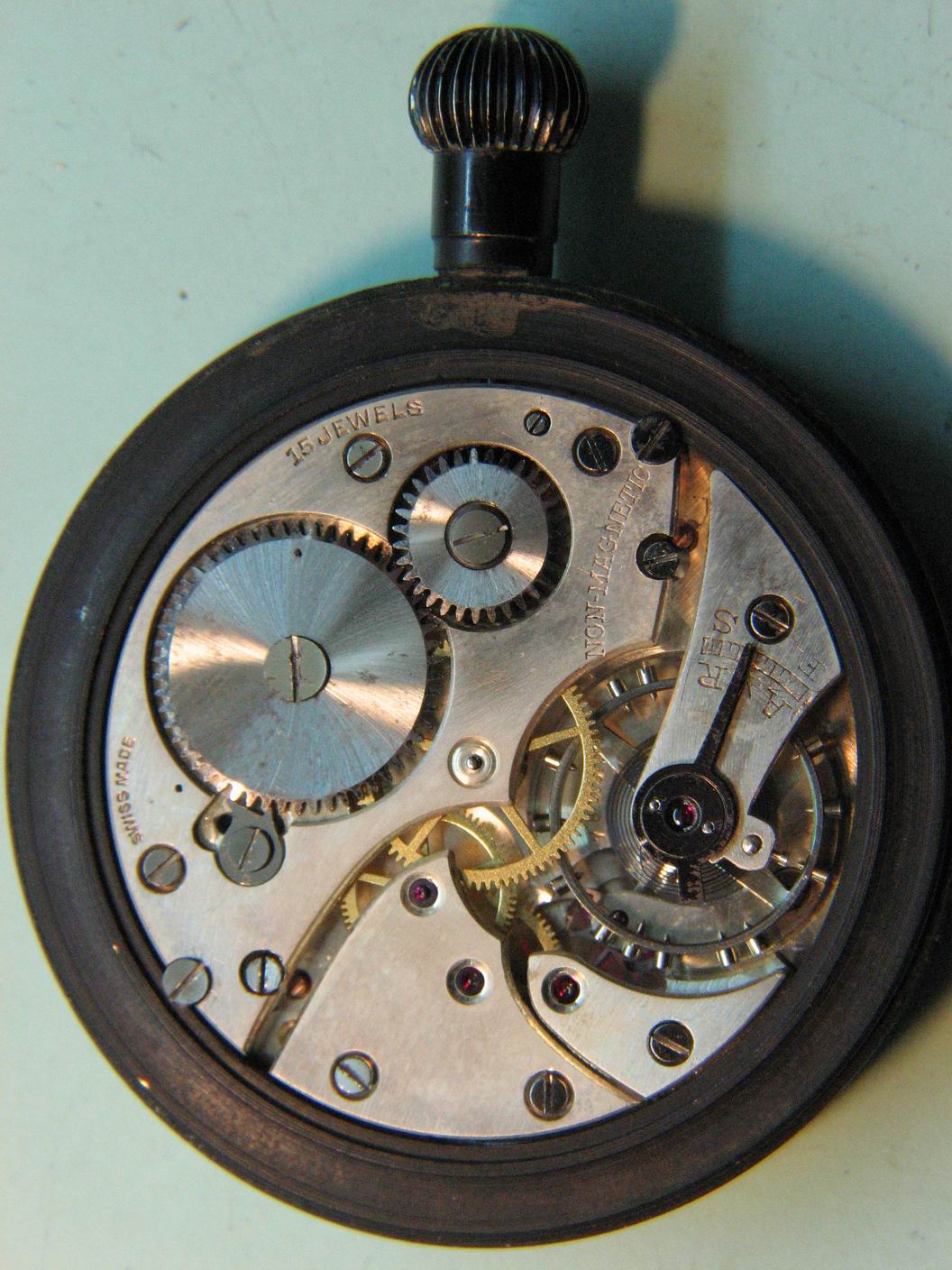

    Ja bih da predstavim vojni časovnik iz II svetskog rata, koji nosi oznake australijskih kopnenih oružanih snaga - "Signal Corps"
    G.S./W.T. - "General Service/Wireless Telegraphy." (Opšta služba - Radio telegrafija)
    J.W.H./V - juvelir J.W. Hardie Co., "V" - Melbourne, Victoria (Australia).
    The “D /|\ D” - Australian Defense Dept. (australijsko ministarstvo odbrane )
    Časovnik je švajcarske izrade, 19''', 15 rubina, sa kompenzovanom balansom i Breguet balansnom oprugom, Montilier kalibar 61.
    Normalno je korišćen montiran unutar bakelitnog nosača na vojnom radio primo-predajniku, sa koga je lako mogao biti skinut da bi mogao da se navije ili ponese u slučaju kada je radio uređaj morao biti napušten.
    Časovnik nije bio namenjen da bude nošen u džepu na lancu, tako da mu ne nedostaje ništa.

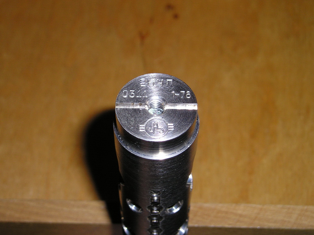

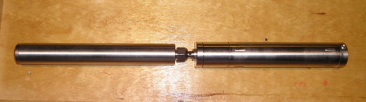

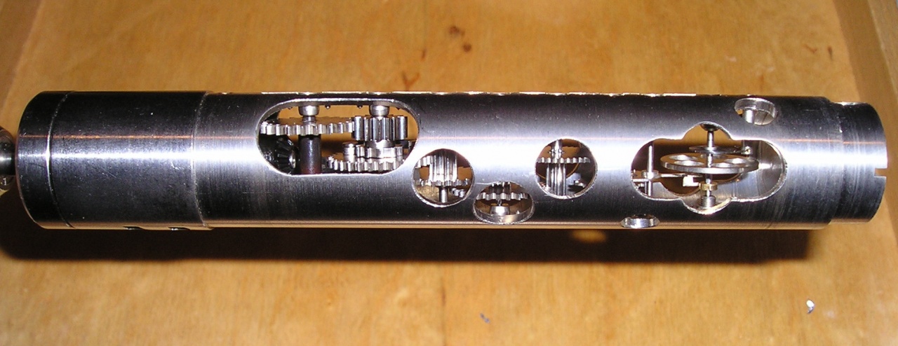

    Drago mi je da je to tako, pa ćemo zato za Vas dodati još nešto, ovog puta iz namenske produkcije Čelabinskog zavoda industrije Časovnika Ruske Federacije, ЧЧЗ - Челябинский Часовой Завод cal. 26ЧП (Часы Приборный).
    Časovnik vrlo specijalne namene, predviđen za merenje dužeg vremenskog perioda (period timing), s tim da na kraju perioda uključuje (ili isključuje) nešto, sklopku, okidač ili štogod drugo. Inače izuzetno visokog kvaliteta izrade, svi su ležajevi izrađeni iz sintetičkog rubina, NE podmazuju se, tako da je uređaj spreman da bez zastoja odradi svoju jednokratnu namenu, danas ili za sto godina.

    Meni ovo liči na neki vremenski okidač (upaljač) neke explozivne sprave ...Naziv: eusa_think.gif, pregleda: 596, veličina: 1,2 KB

    Dobro veče!
    Verovatno se još niste sreli sa izrazom "namenska proizvodnja" te Vam nije odmah bilo jasno da se radi o uređaju za vojne potrebe, međutim to je i dalje časovnik, bez obzira na njegovu namenu.
    Suštinski to i jeste "programabilan" vremenski inicijator za jednokratnu upotrebu ali ne mora da bude upotrebljen u eksplozivnoj napravi. Pogonska opruga je prilično snažna i može da pogoni mehanizam duže od 24 časa, zadnji deo je zapravo poluga koja služi za navijanje časovnika (prva fotografija levi deo).

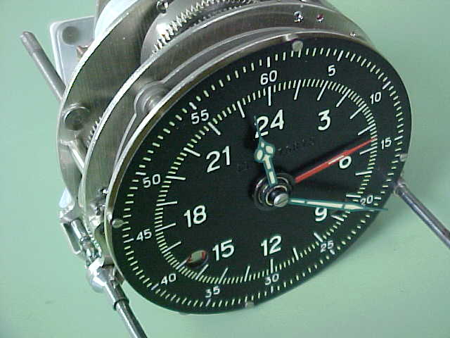

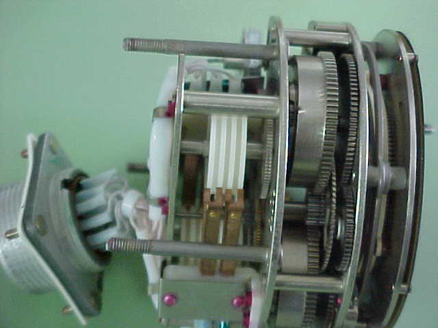

    Dobro veče!

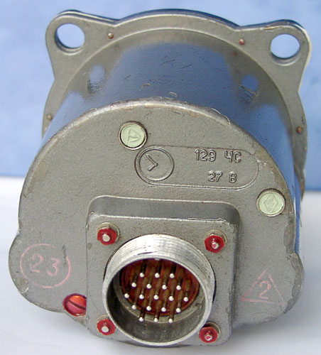

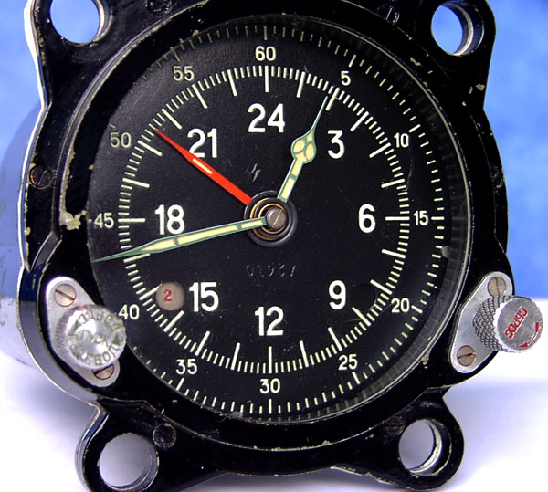

    Evo još jednog časovnika posebne namene, proizvodnje Čelabinskog zavoda. Ovog puta u pitanju je blok časovnika 55M, koji je deo sistema prepoznavanja vazduhoplova, po imenu sistem 6201 (свой-чужой). Kompletan uređaj je bio montiran u svim letilicama MO SSSR i služio je za automatsku identifikaciju "prijatelj-neprijatelj".
    Vojni časovnici posebne namene-55m-img-05.jpgVojni časovnici posebne namene-55m-img-04.jpgVojni časovnici posebne namene-55m-img-02.jpgVojni časovnici posebne namene-55m-img-03.jpg
    Niže je dokumentacija, u PDF formatu, sličnog sistema (friend or foe) iz vremena kraja drugog svetskog rata koji su koristili saveznici, publikovao RAAF (Royal Australian Air Force).

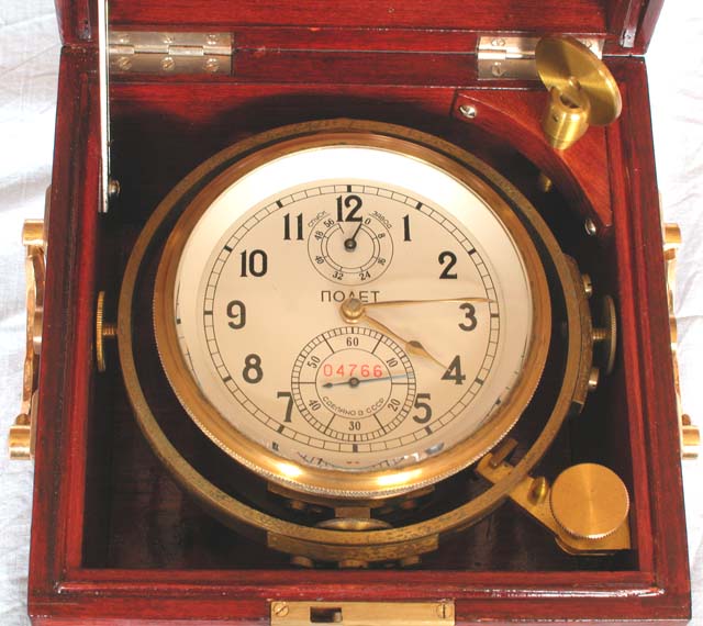

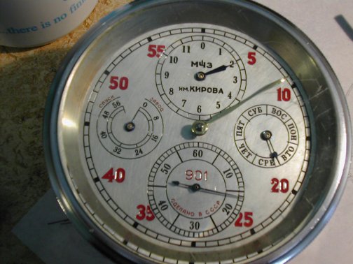

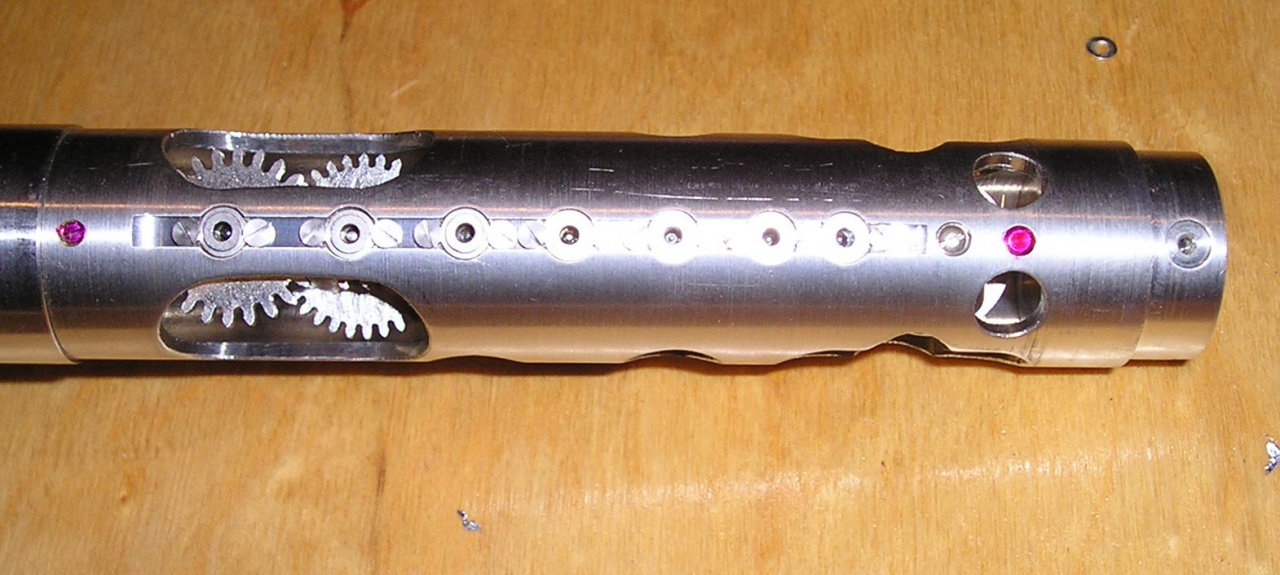

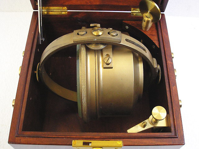

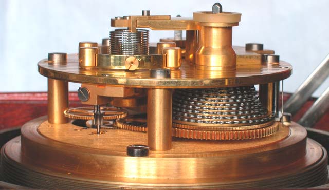

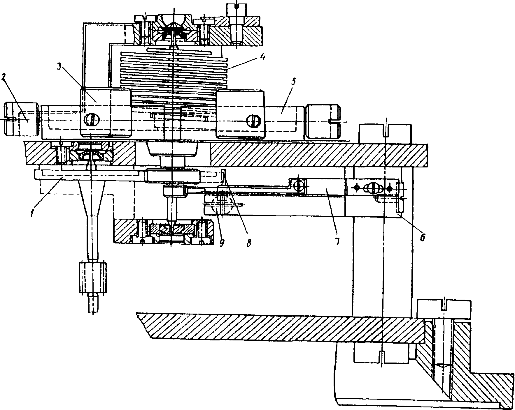

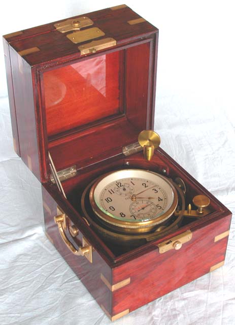

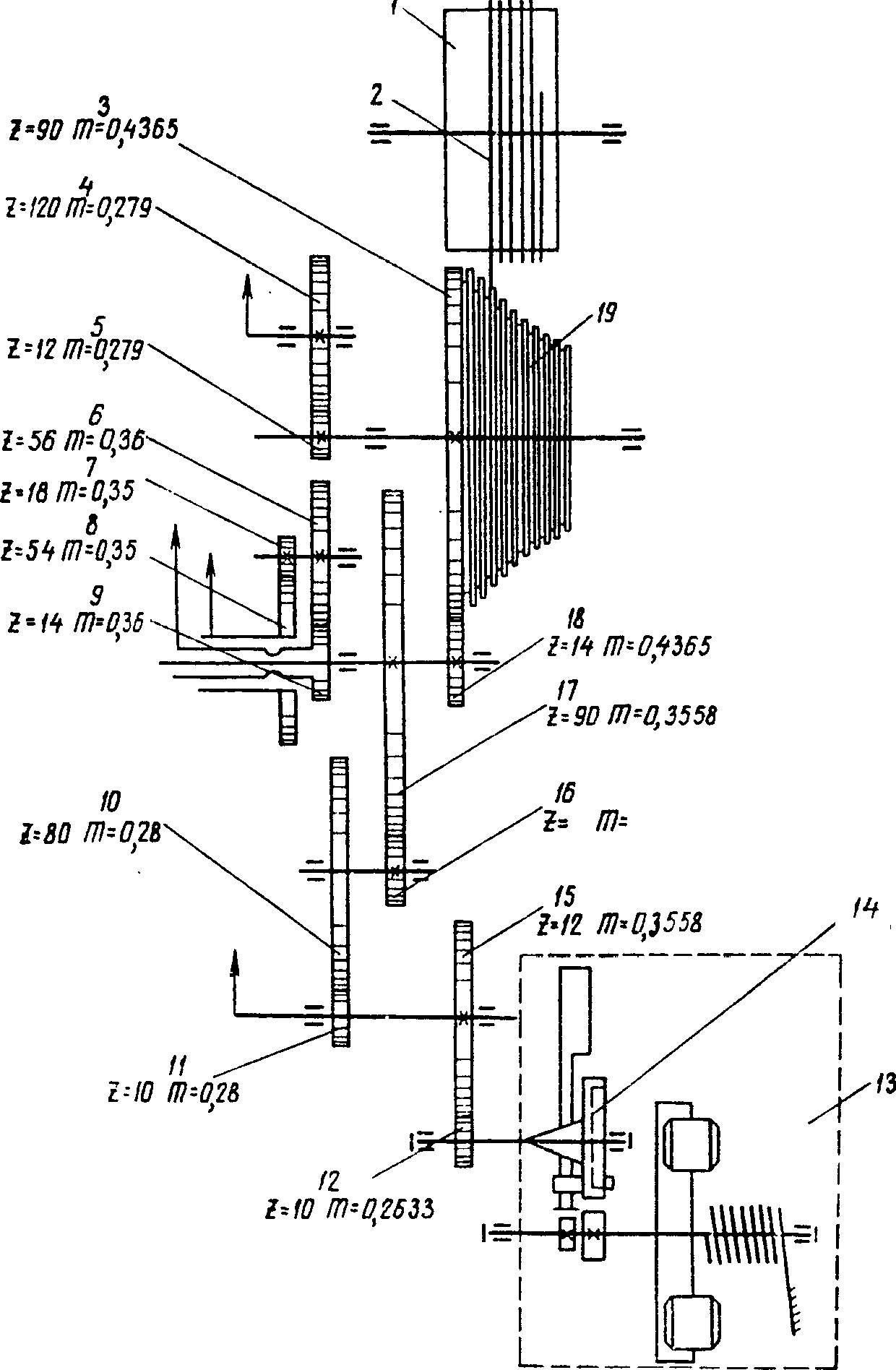

    Evo i večeras predstavnika ruske industrije časovnika, ovog puta iz proizvodnje Prvog moskovskog zavoda imena Kirova, pa zatim iz istog zavoda no sa novim imenom Полёт ili kako ga mi znamo Polet.
    Vojni časovnici posebne namene-16.jpgVojni časovnici posebne namene-poljot-mh-dial-1981.jpg Vojni časovnici posebne namene-6mh-012.jpgVojni časovnici posebne namene-6mh-024.jpgVojni časovnici posebne namene-poljot-kinematic-diagram.gifVojni časovnici posebne namene-poljot-escapement-detail.gif
    Na prvih četiri fotografija, pokazan je Poletov moderan marin hronometar zatim njegova kinematička šema sa detaljem balansnog točka i hronometarskim detentom.

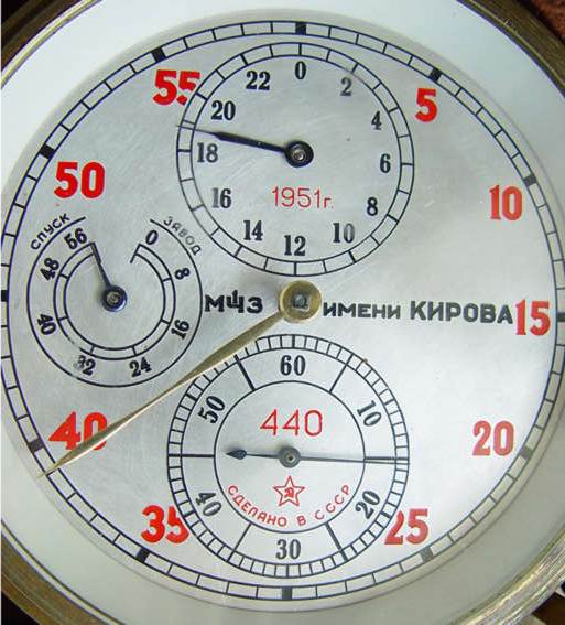

    Ispod su dve ranije verzije koje su proizvedene pod imenom Kirovski, sa izgledom mehanizma svakog iz tog perioda, drugi je jedna specijalna i krajnje retka izvedba istog gde se na brojčaniku nalazi i registar dana u nedelji.
    Vojni časovnici posebne namene-kirowskie-mh-dial-1951.jpgVojni časovnici posebne namene-kirowskie-mh-mov-01.jpgVojni časovnici posebne namene-kirowskie-901-.jpgVojni časovnici posebne namene-26.jpg
    U mom ateljeu imam jedan hronometar iz serije Kirovski koji upravo restauriram. Izvanredni primerci navigacionih časovnika-hronometara urađeni bez ikakvih kompromisa, tako da se mogu meriti sa bilo kojim ikada proizvedenim hronometrom.

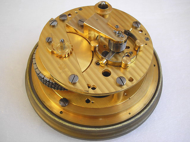

  1. Vojni džepni satovi i štoperice
    By fotopetar in forum Džepni satovi
    Odgovora: 47
    Poslednja poruka: 18.2.2017., 12:05
  2. Vojni satovi Drugog svetskog rata
