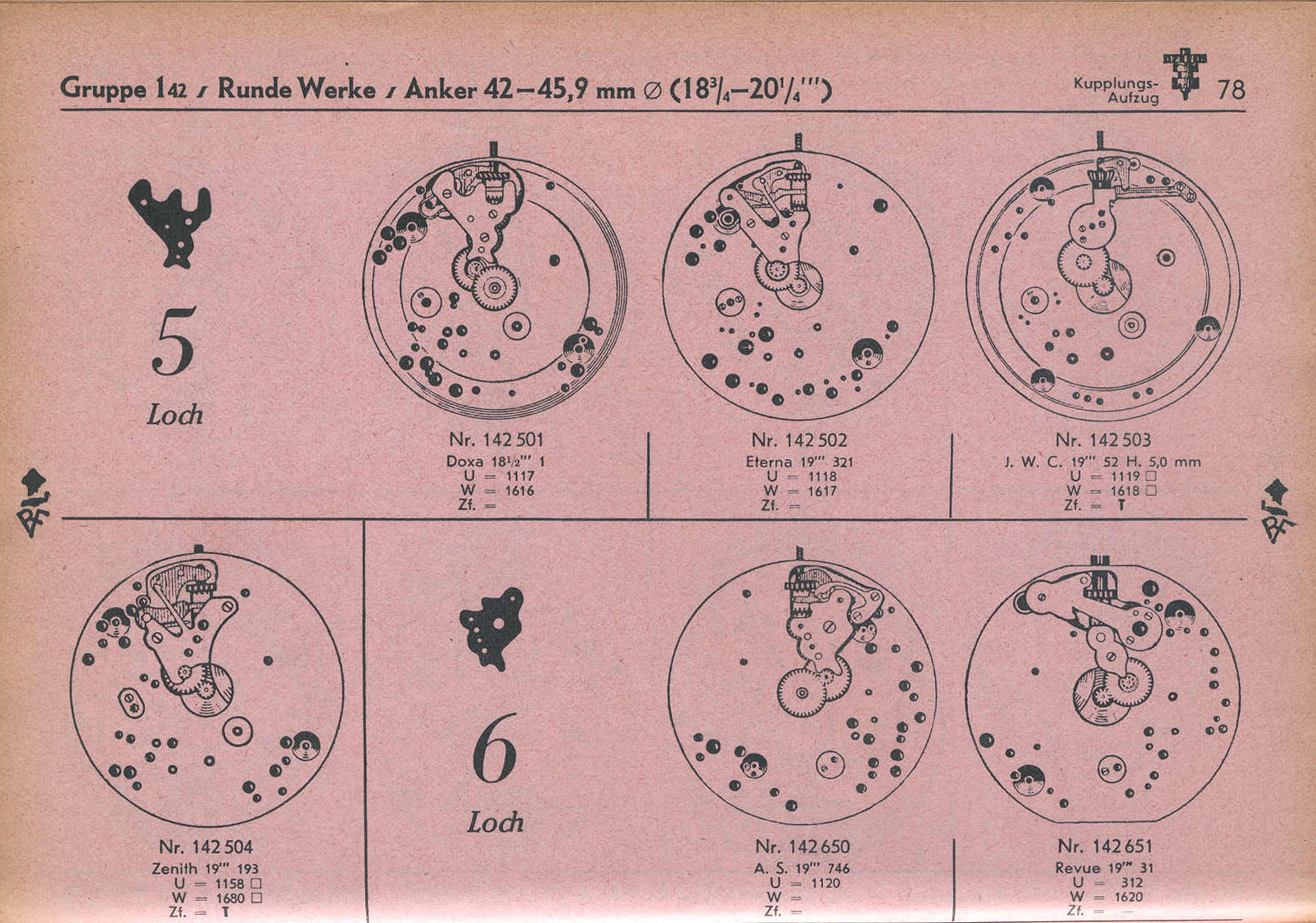

    Petre, da bi se identifikacija uopšte mogla pokušati potrebno je nekoliko parametara. To su takozvani "Fingerprints" časovnika, prečnik mehanizma i fotografija samog mehanizma načinjenog sa strane brojčanika, bez samog brojčanika.
    Da bi ste me pravilno shvatili, prilažem skaniranu stranicu iz jednog od kataloga mehanizama, i razumeli način identifikacije.
    Inače, ovo je metod korišćen od strane časovničara radi identifikacije mehanizma pa zatim po defektaži da bi bez pogrešaka naručili rezervne delove.
    Ukoliko ste u stanju da sami skinete brojčanik bez oštećenja i zatim fotografišete mehanizam to bi smo mogli pokušati identifikaciju.
    Usput moram kazati da Vaši mehanizmi mogu lako biti izrađeni u nekim od najčuvenijih fabrika švajcarske. Takođe treba imati na umu da firme kao Rolex, Doxa, Breitling i mnoge druge nisu nikad same izrađivale mehanizme no su ih kupovali od "ebauche" proizvođača i zatim ih ugrađivali u kućišta, postavljali brojčanike i skazaljke te ih prodavali pod svojim imenom.
