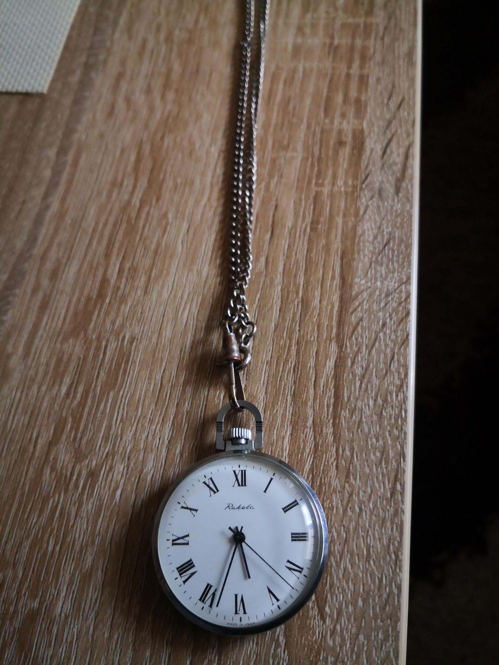

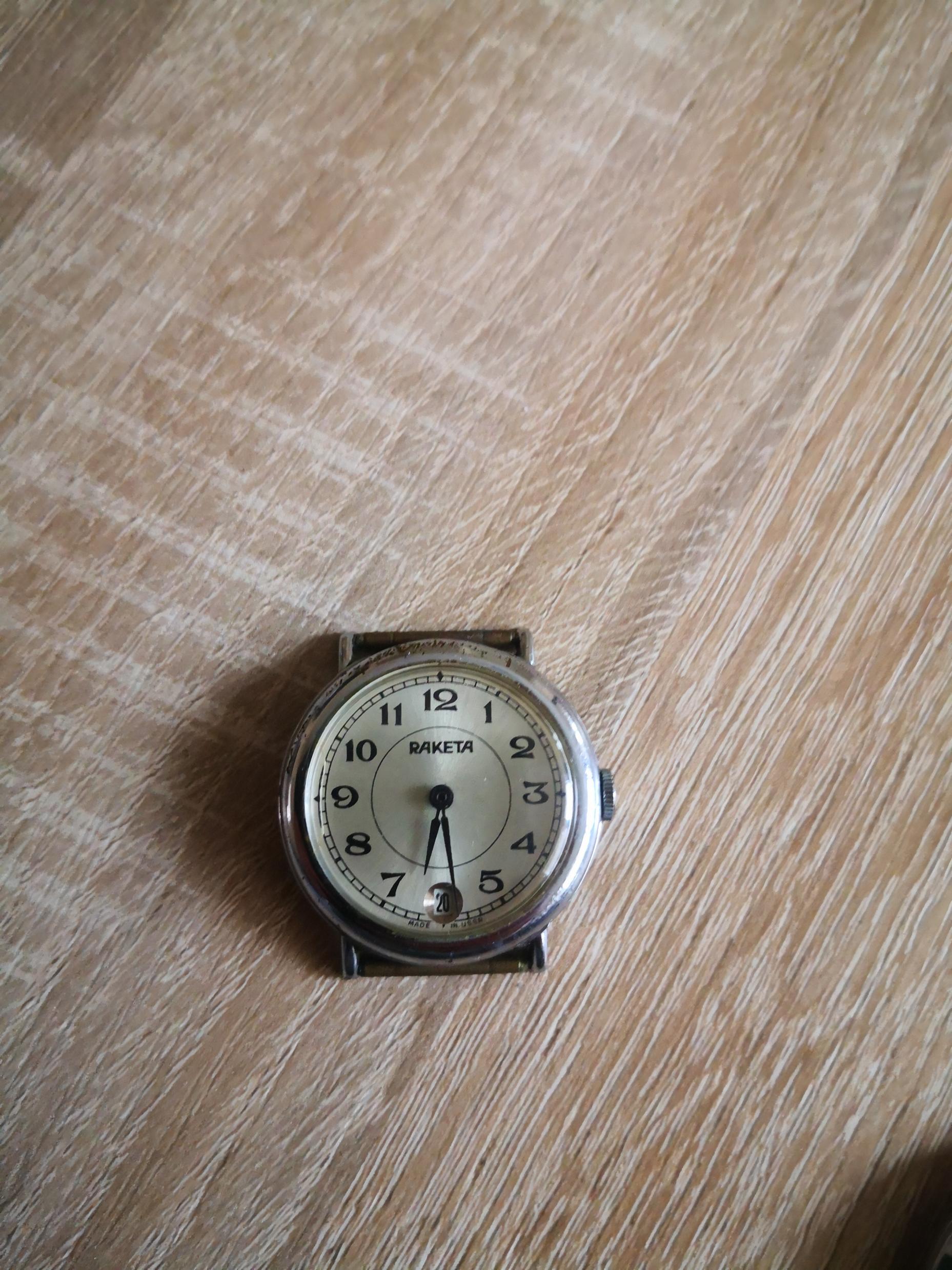

    P.S evo jos 2 sata koja sam nasao.
    Dzepni radi bez kasnjenja/zurenja , ova mala raketica zuri odprilike 3h na dan.
    1.caliber 2614.H model 4391648
    2.caliber 903167 model 903167
    ako su tacne informacije sa googla
    Seiko 5 godina proizvodnje?-img_20200422_140523.jpgSeiko 5 godina proizvodnje?-img_20200422_140517.jpg
