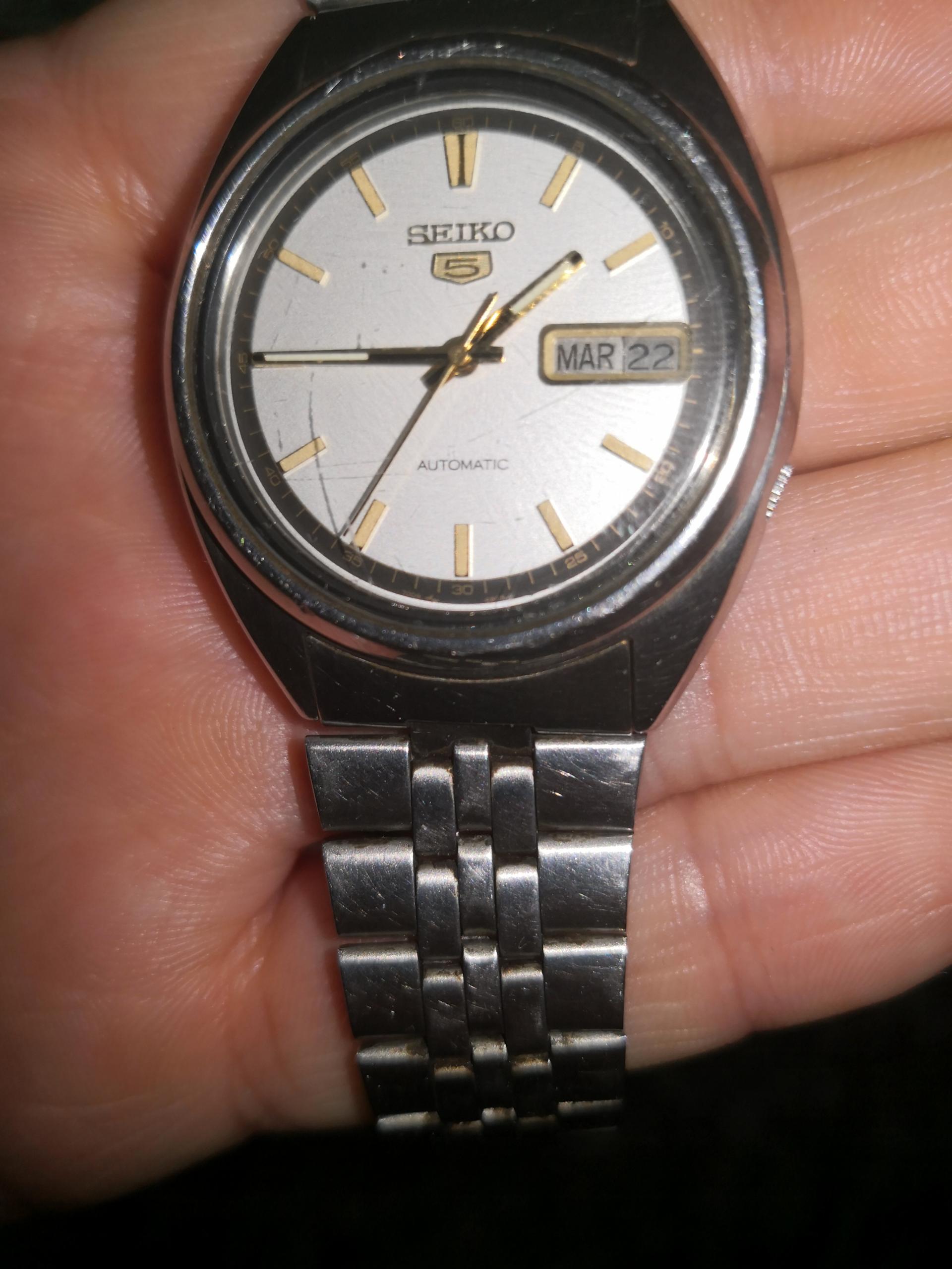

Pozdrav svima.
Pitanje glasi da li se ovaj sat navija samo kada se nosi na ruci, ili moze i rucno da se navije. (ako moze kakav je postupak i da li ima zastitnik od prenavijanja)
I koja je god proizvodnje ne mogu da nadjem.
Oznaka je 7009-3180 F
Hvala unapred
Prilog 147816

automatic znaci navija se sam imam slican iz 1977

Pozdrav i tebi... mogla je i neka rečenica još, malo predstavljanja nikad nije na odmet ... no dobro oprostićemo zbog tvog čukarca i mladosti...... bilo bi lepo da se nisi učlanio samo zbog ovog malog problemčića, jer se ovo lako da rešiti
Mehanizam 7009 je jednostavan i ta jednostavnost doprinosi njegovoj trajnosti, nema opciju hakovanja i ručnog navijanja... navija se klatnom znači možeš mlatiti rukom kolko hoćeš nemožeš ga prenaviti (legenda kaže da rade dobro i do 50 godina bez servisa)
Što se pak tiče godine proizvodnje taj mehanizam se koristio tridesetak godina (što svedoči o njegovoj svrsishodnosti) i imaš brojne kalkulatore na netu gde to možeš izračunati npr ja koristim
WatchSleuth - Seiko Date Finder
u prvoj kockici pišeš oznaku mehanizma 7009 u durgoj oznaku kućišta 3180 i u trećoj serijski broj sata (uzgred to je i najvažniji podatak a njega nisi napisao) to je broj koji piše pozadi na kućištu.....
Hajde ubaci u kakulator pa nam svima javi šta ti je izašlo kao rezultat....

Vidi nema tu mnogo pameti prvi broj označava godinu od 0-9 (ali samo poslednju cifru npr 1987 je predstavljena brojem 7 ) drugi br je mesec u kom je proizveden 1-9, 0,N,D logično od januara do septembra, oktobar, novembar i decembar .... resto je pojedinačni broj sata... ovde je jedina kvaka utvrditi u kojoj dekadi se sat proizvodio, jer ima kućišta koja čija se prizvodnja protezala više dekada i onda dolazi do zabune. Tu već bolji poznavaoci imaju neke sitne detalje npr Waterproof je upisivano na SEIKO satovima do sredine sedamdesetih, a kasnije se koristi izraz Water Resisatant ......... od 68 uglavnom koriste šestocifrene seriske brojeve ranije su bili sedmocifreni ...... normalno i stanje sata je bitno.... u svakom slučaju kalkulator je tu da približno odredi vreme ...

S/N 052010
Po kalkulatoru pise maj 1990, sto je vrlo moguce.

Kada sam pitao za navijanje, mislio sam da kada je sat npr na ruci i navijam krunicu da li se tada navija ili ne, ili npr uvece pre spavanja da ga skinem sa ruke navijem nekoliko puta i ostavi ga na sto, da li moze tako da se navije ili iskljucivo i samo nosenjem.
Sat radi nema nekih kasnjenja ili zurenja bar koliko sam primetio nekih 2 dana sam ga nosio non stop, u mirovanju radi odprilike nekih 12-15h, posle toga stane pa mora opet da se nosi da bi se navijo. Nikada nije otvaran ma sitnu ogrebotinu na staklu i par na samom kucistu, valjda moze da se ispolira necim.

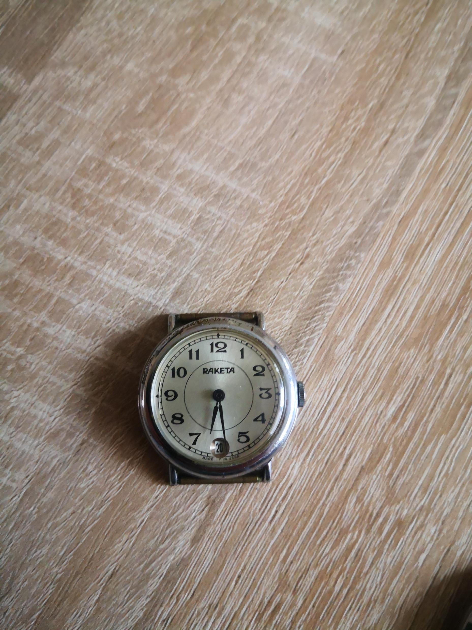

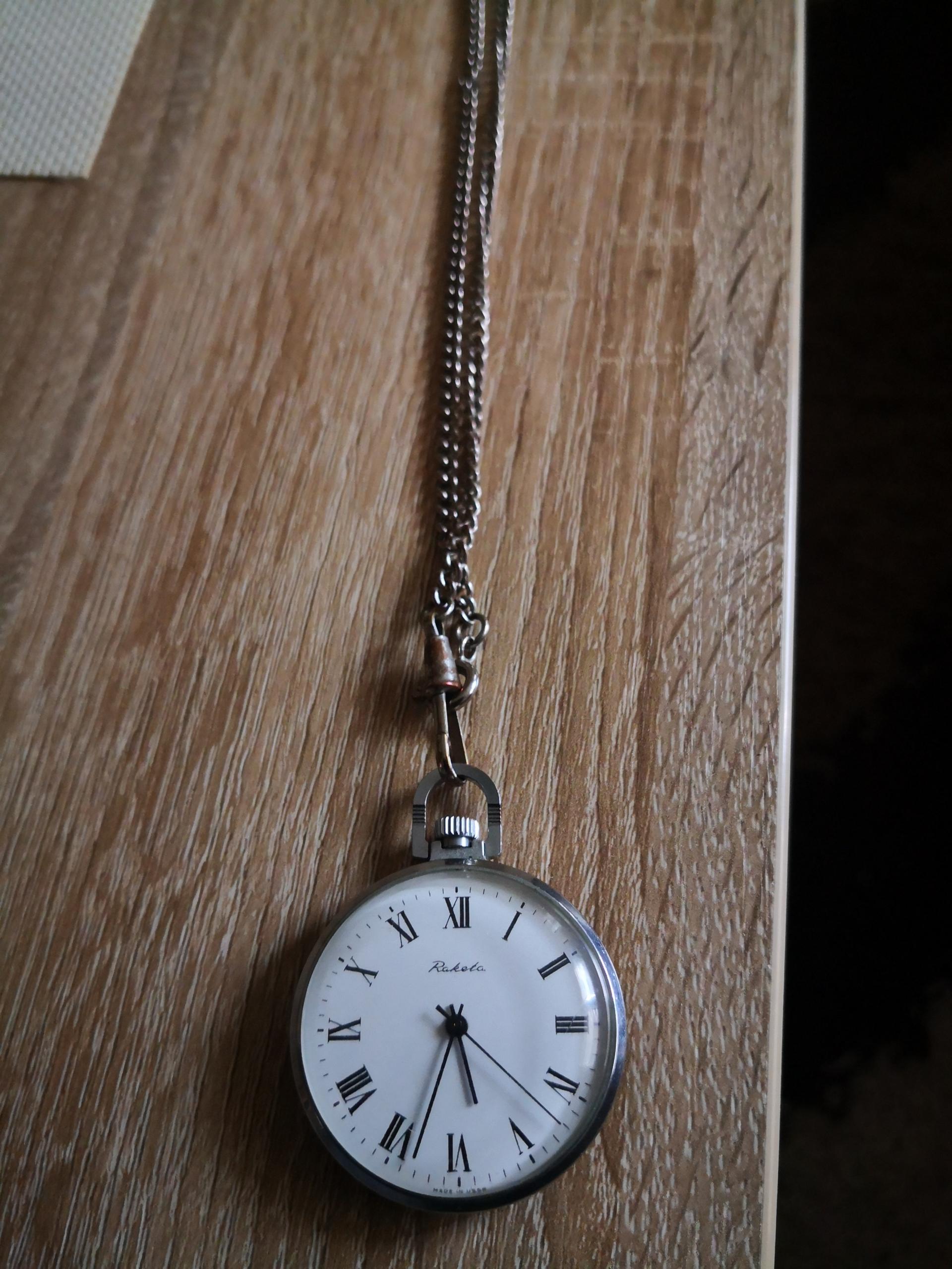

P.S evo jos 2 sata koja sam nasao.
Dzepni radi bez kasnjenja/zurenja , ova mala raketica zuri odprilike 3h na dan.
1.caliber 2614.H model 4391648
2.caliber 903167 model 903167
ako su tacne informacije sa googla
Prilog 147827Prilog 147828

Samo jos u vezi navijanja nisam razumeo bas, znaci kada bi umestu navijao krunicu ne bi se navio sat?
Re: Seiko 5 godina proizvodnje?
Tako je.
Navija se mrdanjem :)
Malo ga protreseš,staviš na ruku i on će se navijati tokom nošenja.
