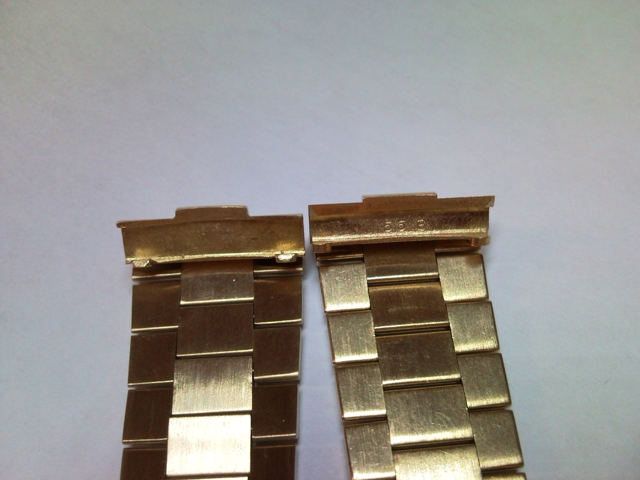

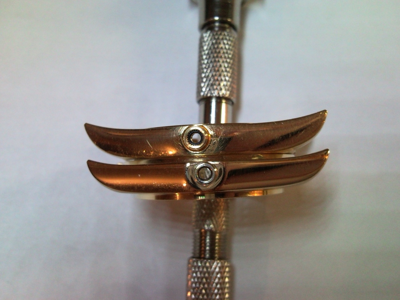

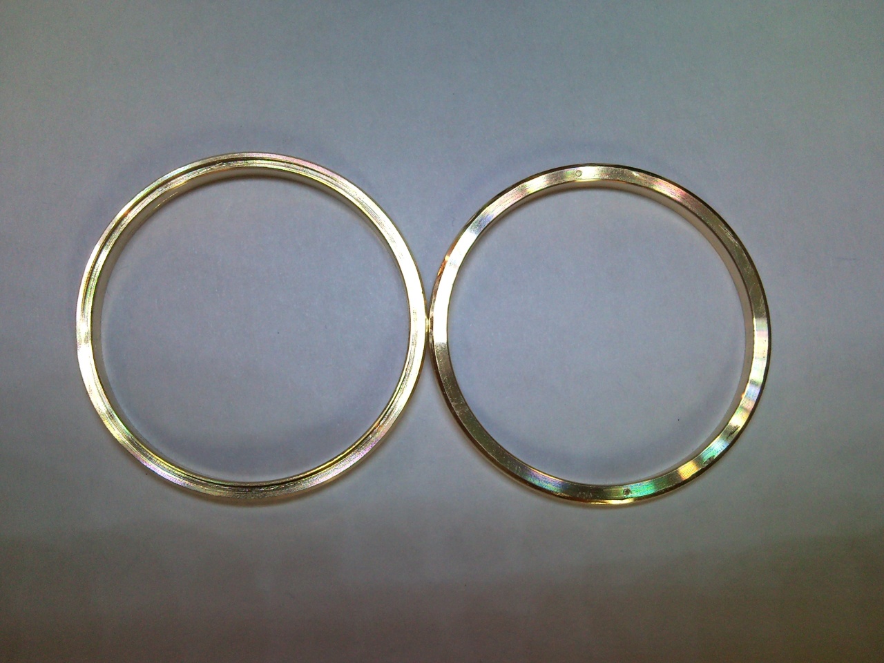

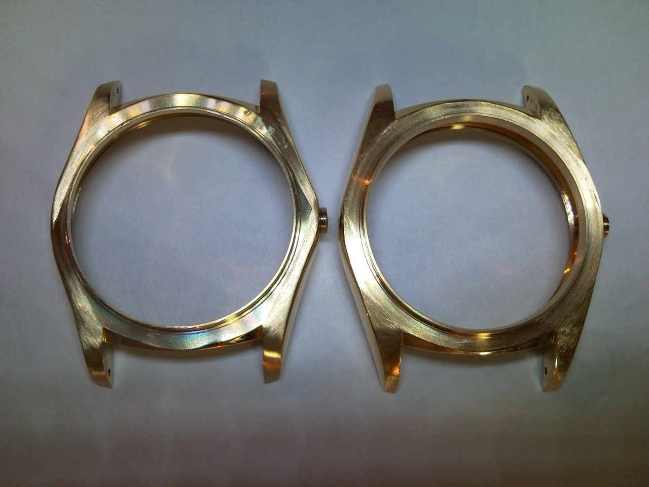

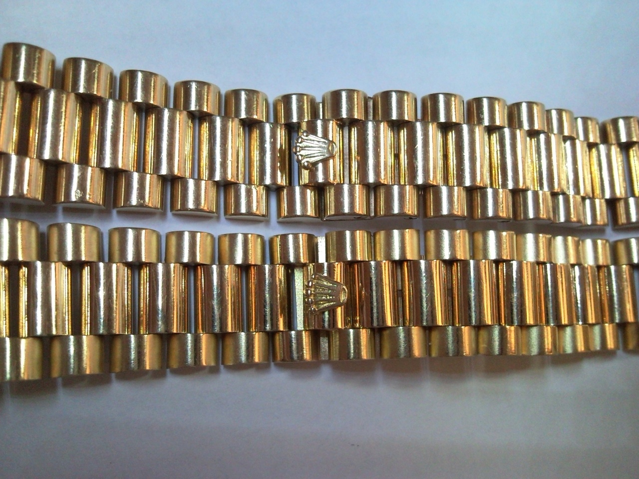

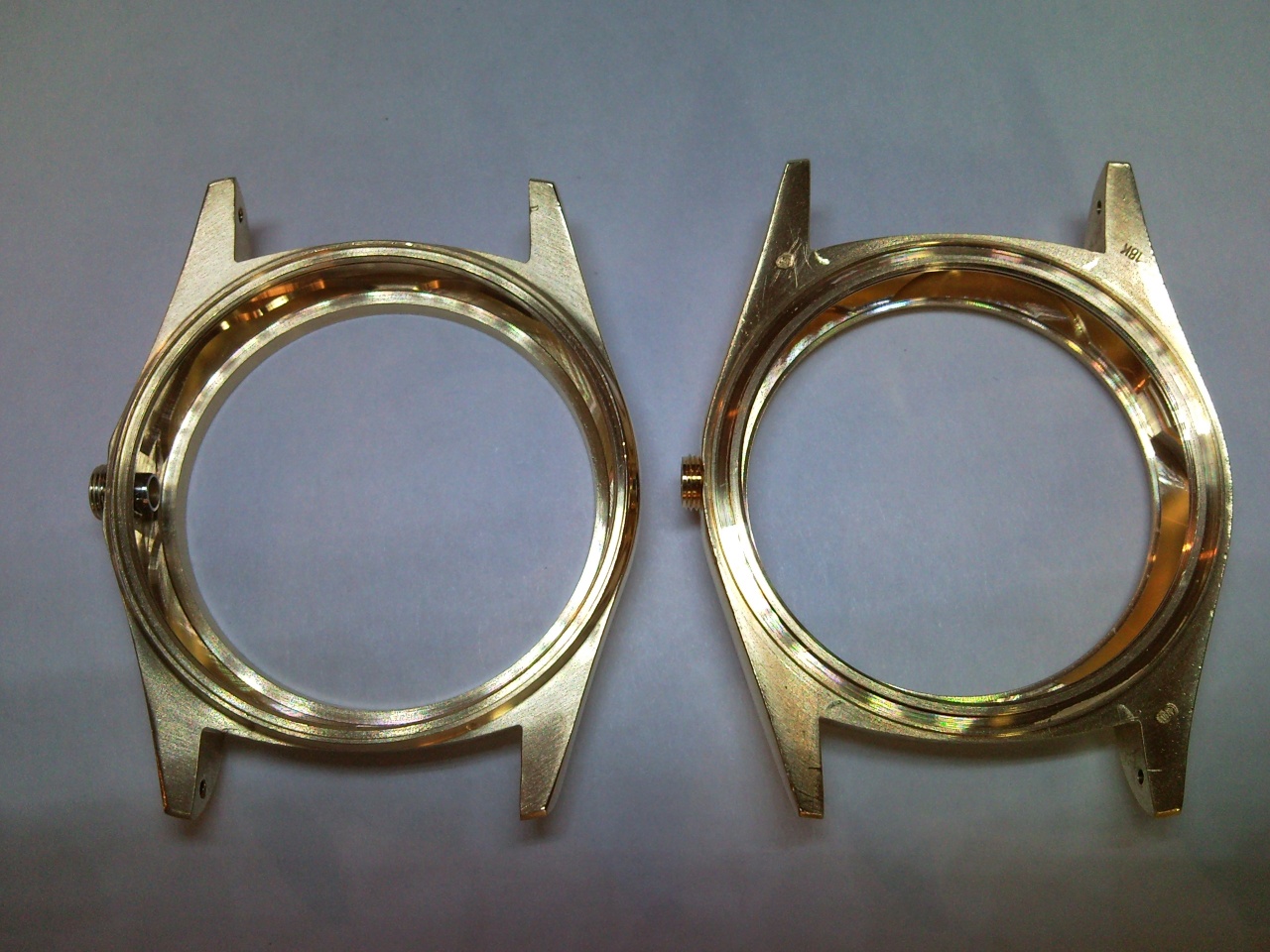

    Citat Bugiman kaže: Pregled poruke
    ... no otrkij mi tajnu kada je u pitanju Rolex voleo bih da znam po cemu mogu prepoznati kopiju
    Dobro veče!

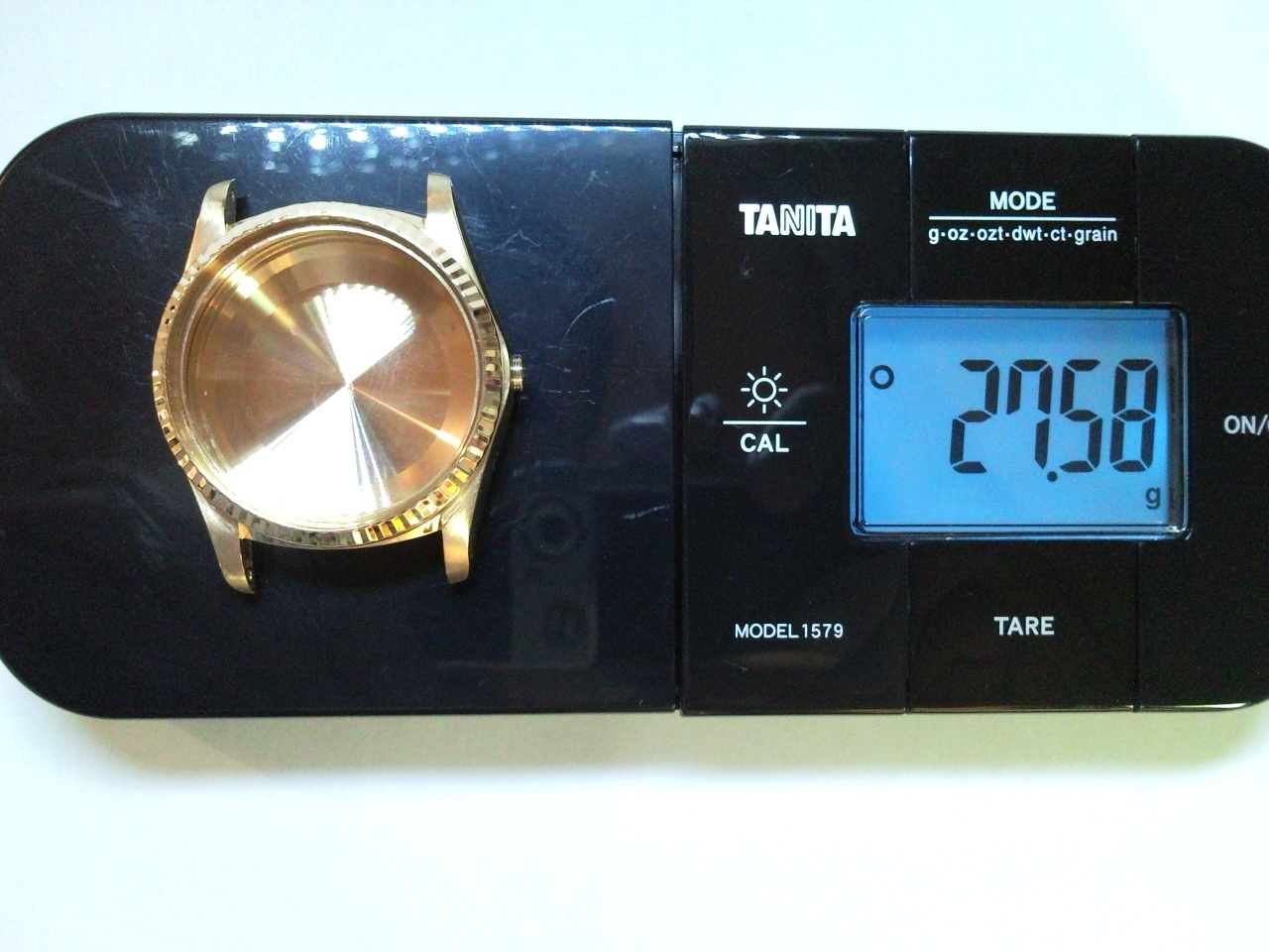

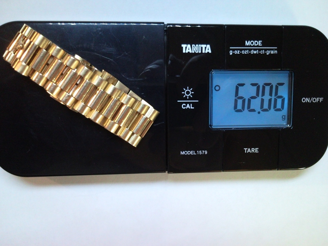

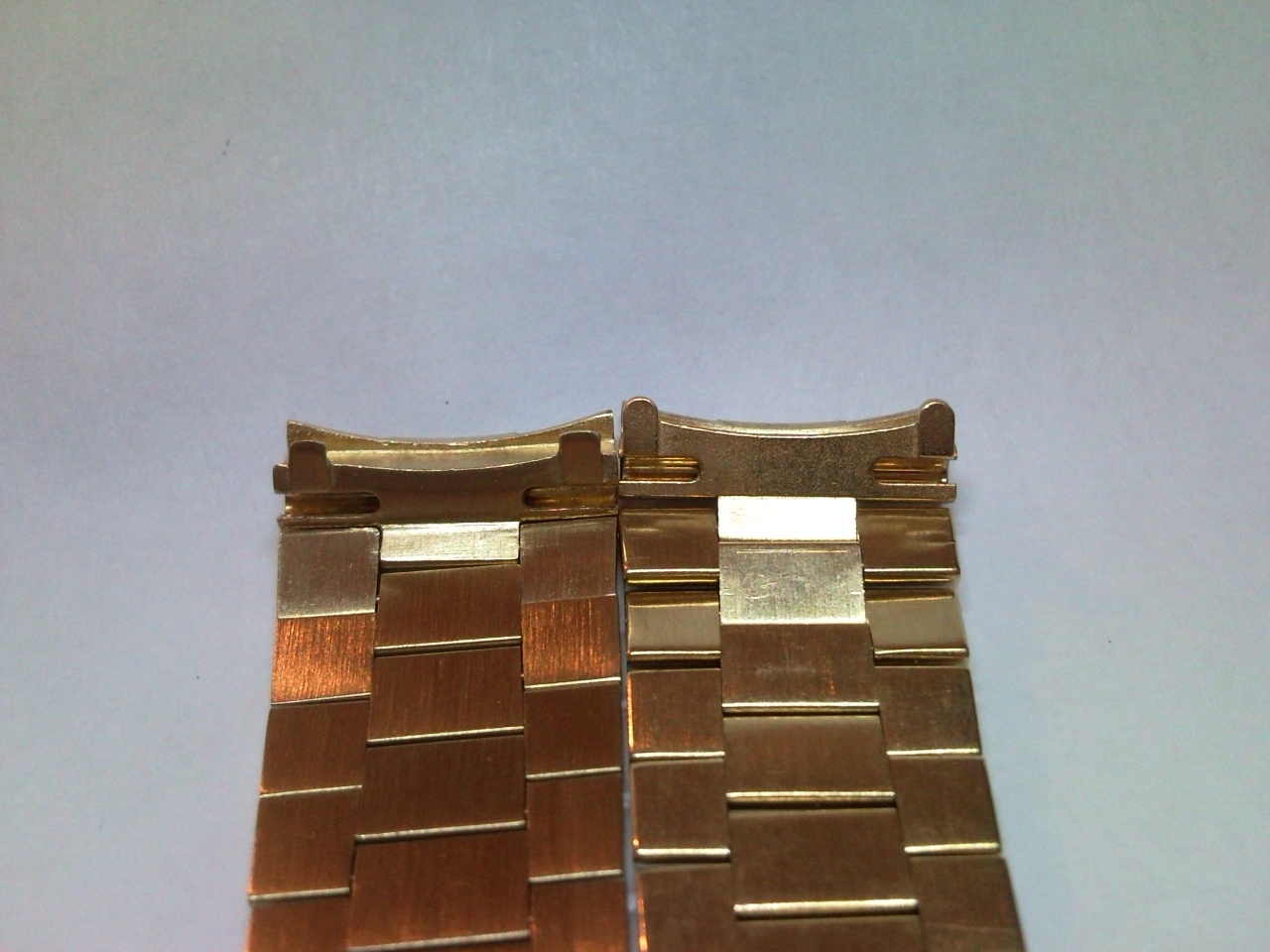

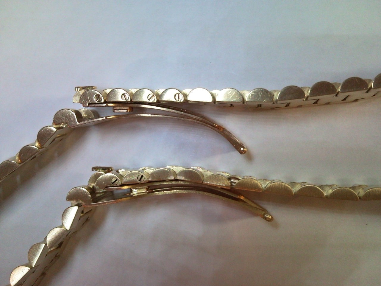

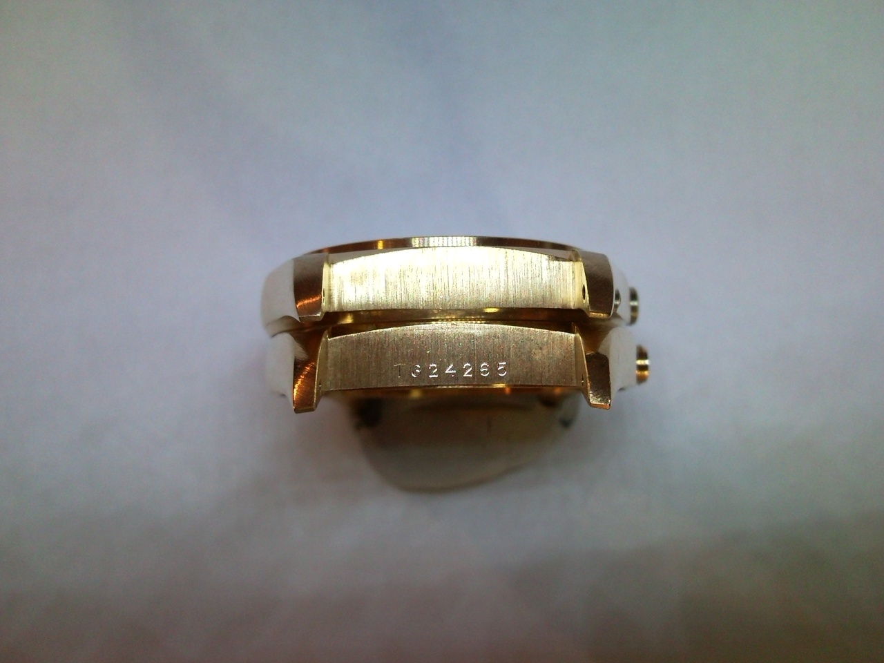

    Pažljivo pogledajte fotografije i zaključite sami. Neće biti teško. Usput, lažnjak je iz Italije i od pravog je zlata. Međutim ima ih puno boljih, lažnjaka.
    Pomoć u proceni autentičnosti - da li je vaš sat original?-rolex-frolex-img-01.jpgPomoć u proceni autentičnosti - da li je vaš sat original?-rolex-frolex-img-02.jpgPomoć u proceni autentičnosti - da li je vaš sat original?-rolex-frolex-img-03.jpgPomoć u proceni autentičnosti - da li je vaš sat original?-rolex-frolex-img-04.jpg
    Pomoć u proceni autentičnosti - da li je vaš sat original?-rolex-frolex-img-05.jpgPomoć u proceni autentičnosti - da li je vaš sat original?-rolex-frolex-img-06.jpgPomoć u proceni autentičnosti - da li je vaš sat original?-rolex-frolex-img-07.jpgPomoć u proceni autentičnosti - da li je vaš sat original?-rolex-frolex-img-08.jpg
    Pomoć u proceni autentičnosti - da li je vaš sat original?-rolex-frolex-img-09.jpgPomoć u proceni autentičnosti - da li je vaš sat original?-rolex-frolex-img-10.jpgPomoć u proceni autentičnosti - da li je vaš sat original?-rolex-frolex-img-11.jpgPomoć u proceni autentičnosti - da li je vaš sat original?-rolex-frolex-img-12.jpg
    Pomoć u proceni autentičnosti - da li je vaš sat original?-rolex-frolex-img-13.jpgPomoć u proceni autentičnosti - da li je vaš sat original?-rolex-frolex-img-18.jpgPomoć u proceni autentičnosti - da li je vaš sat original?-rolex-frolex-img-19.jpg
    Pomoć u proceni autentičnosti - da li je vaš sat original?-rolex-frolex-img-14.jpgPomoć u proceni autentičnosti - da li je vaš sat original?-rolex-frolex-img-15.jpgPomoć u proceni autentičnosti - da li je vaš sat original?-rolex-frolex-img-16.jpgPomoć u proceni autentičnosti - da li je vaš sat original?-rolex-frolex-img-17.jpg
    Poslednja ispravka: CMW (11.7.2012. u 0:29)

    Hvala na odgovoru, i sam sam sumnjao. A i koliko vidim na slikama, krunica nije okrugla kao kod originala.

    ...Međutim ima ih puno boljih, lažnjaka.
    CMW, šta najčešće odaje te najbolje lažnjake koje si video? Koji su detalji u pitanju?
    Hvala unapred.

    obavezno pogledati mehanizam.bio sam licno prisutan pre jedno 15-16 godina kad je prodat jedan ovakav fals rolex od zlata.kupac vazi za coveka koji se razume u zlato i dijamante i zlato je proverio.platio je vrlo ozbiljnu sumu silnih problema je bilo posle izmedju njih dvojice.jednostavno ako neko ne drzi cesto taj sat u ruci vrhunska kopija prolazi.obavezno dobar sajdzija koji cesto gleda sat te marke koji kupujete.

    Citat Vladan Stevanovic kaže: Pregled poruke
    Dobro jutro!
    Za sada još nisu u stanju da kopiraju mehanizme i to ih odaje. Međutim i tu se snalaze oni mudriji, koriste originalne mehanizme koje kupe jevtino na FleaBay-u pa ih ugrađuju u svoja kućišta. Obično im se ne slaže model broj sa ugrađenim kalibrom ali svejedno uspevaju da ih prodaju čak za $15000-$20000.
    Ljudi su stvarno pohlepni pa nasedaju na prevare takve vrste misleći da dobijaju nešto vredno za male pare a prevarantima to obično donosi zarade u nivou investicije, zbilja masno.
