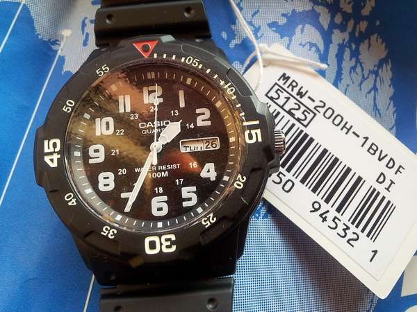

    Molim Vas da mi pomognete u vezi ovog sata. Pise da je originalan, medjutim meni nekako lici na kopiju ICE WATCH satova pa nisam siguran. Da li vredi 2500din? Da ne budu to samo bacene pare? Hvala!Pomoć u proceni autentičnosti - da li je vaš sat original?-casio.jpg

    Određen forumom Re: Pitajte časovničara
    Scout
    To ti niko preko slike ne može reći.
    Da bi bio potpuno siguran,predlažem da taj sat kupiš ovde-Analogni
    Sigurno ćeš dobiti originalan sat.
