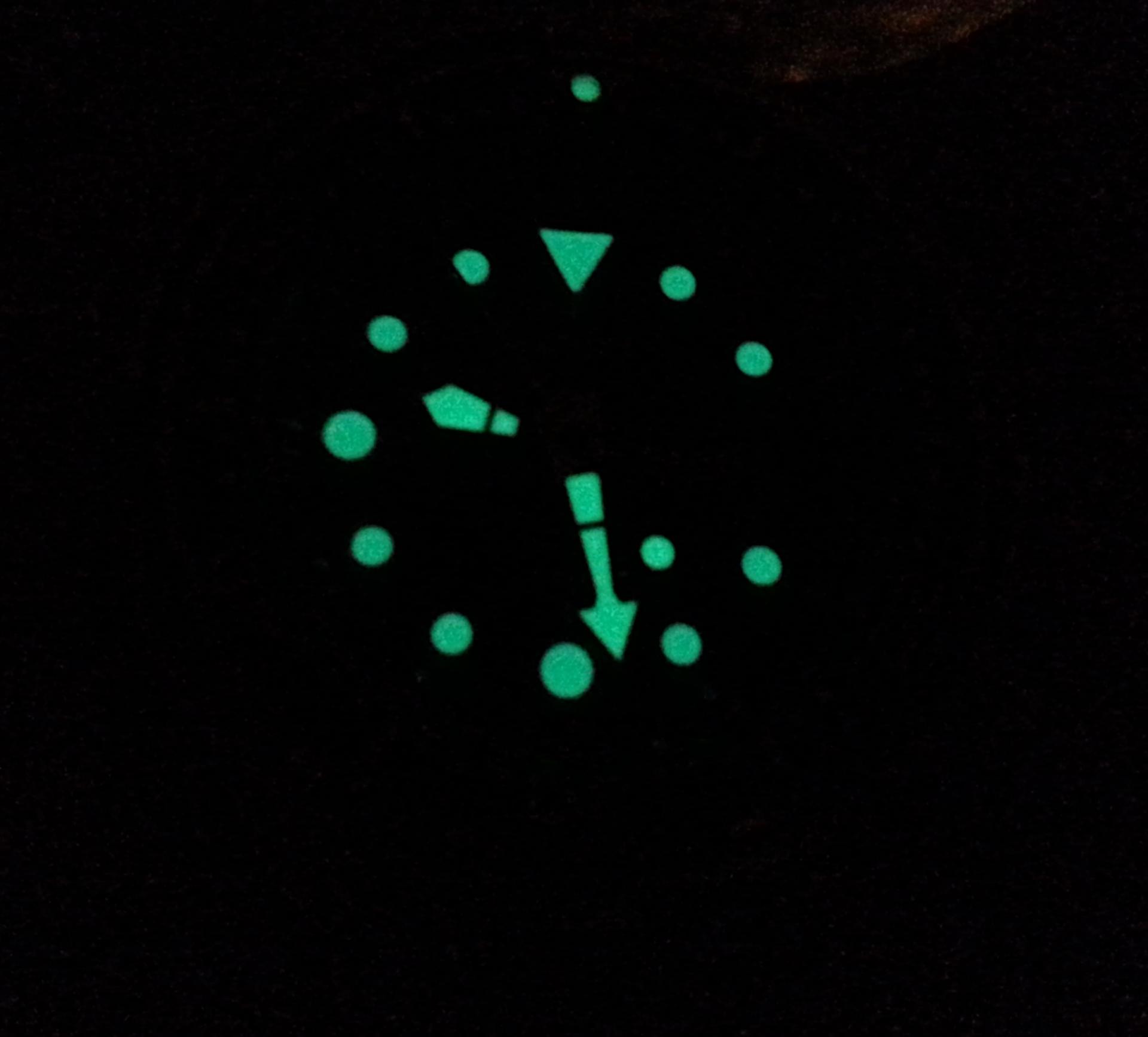

    Sky kaze:"
    PS-sat 70 dolara, prsten 40 dolara,... za interveciju na ručnom satu potrebno : kuhinjska daska, glinerica, kuhinjski nož i cvikcangle ... neprocenjivo.
    Vidjeti cete vi ovih dana na sta sam ja spreman!!!!!

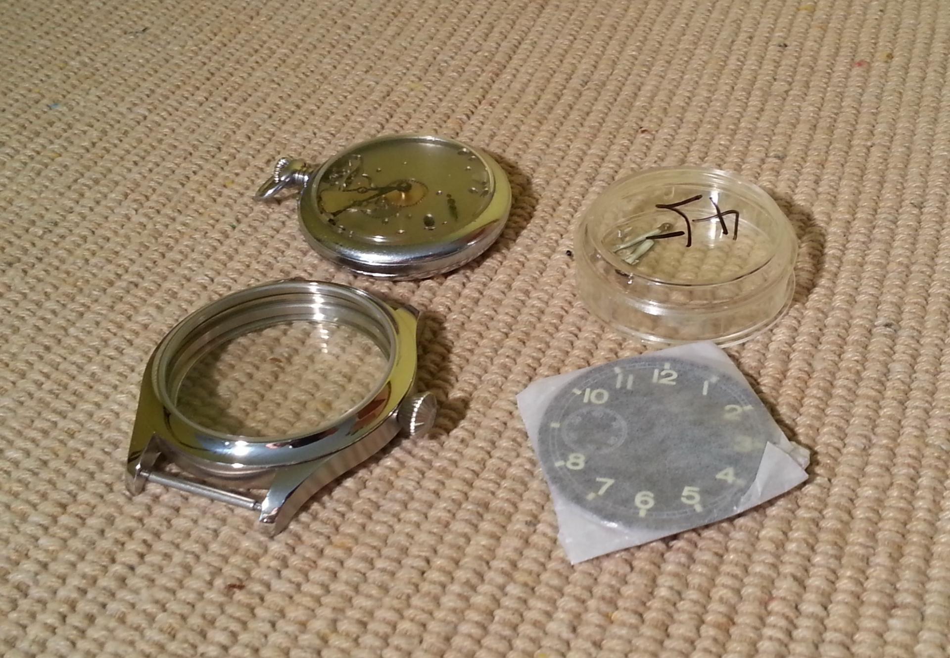

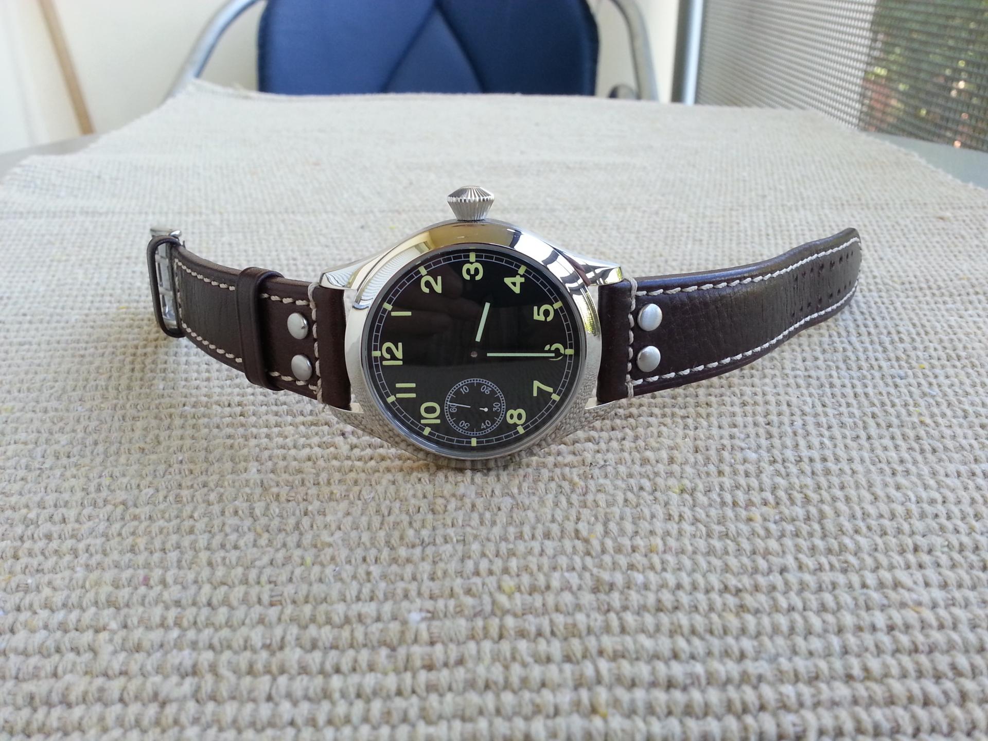

    Evo na zahtev a i meni cini zadovoljstvo da predstavim home-made pilot. Istina nije klasicni crtez cifera ali meni jako zanimljiv.
    Pocelo je sve sa nabavkom delova a danas se i sastavilo. Pomoc u tome je ponudio nas kolega Lemi.
Ime:	p1.jpg
Viđeno:	430
Veličina:	315,7 KB

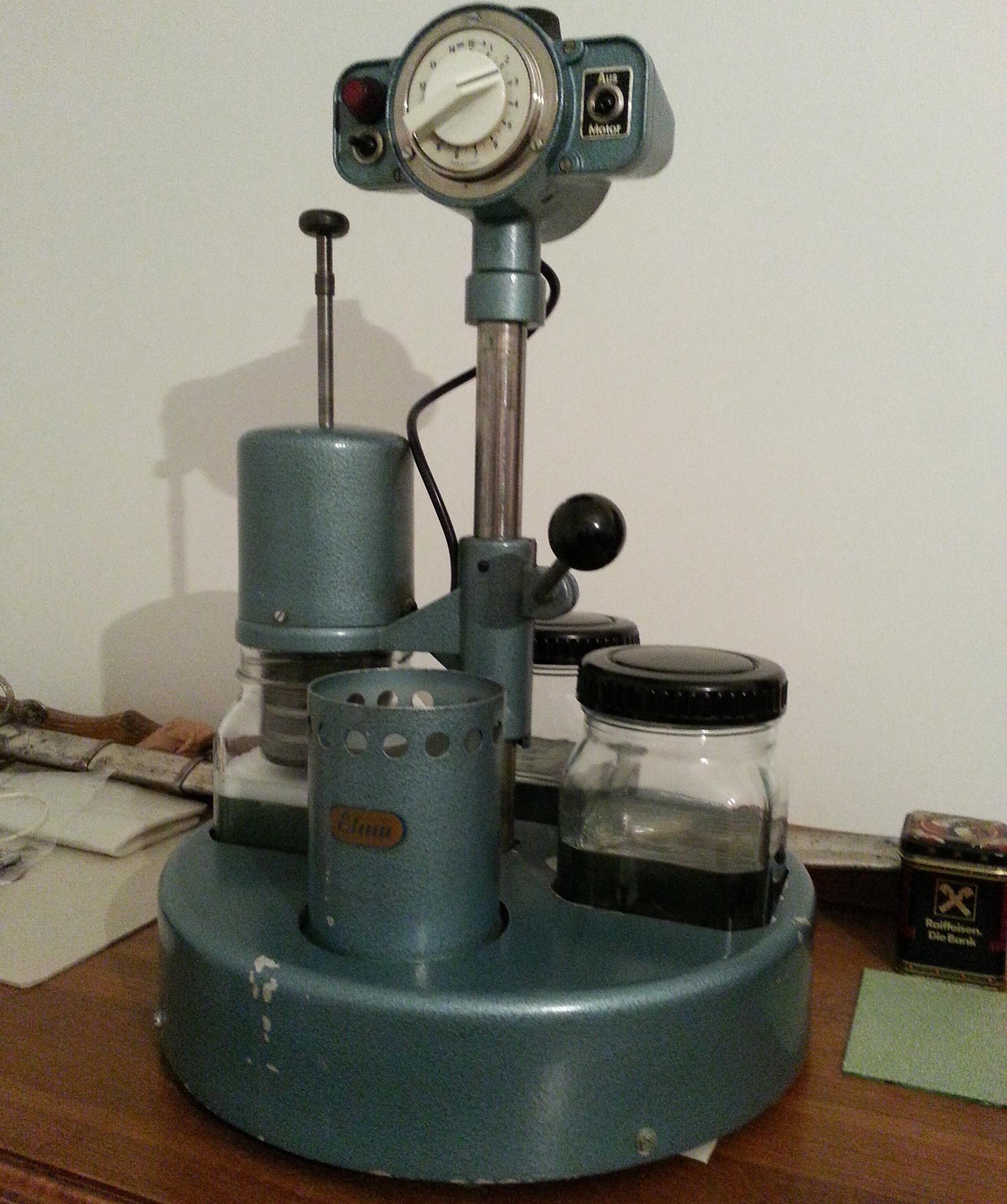

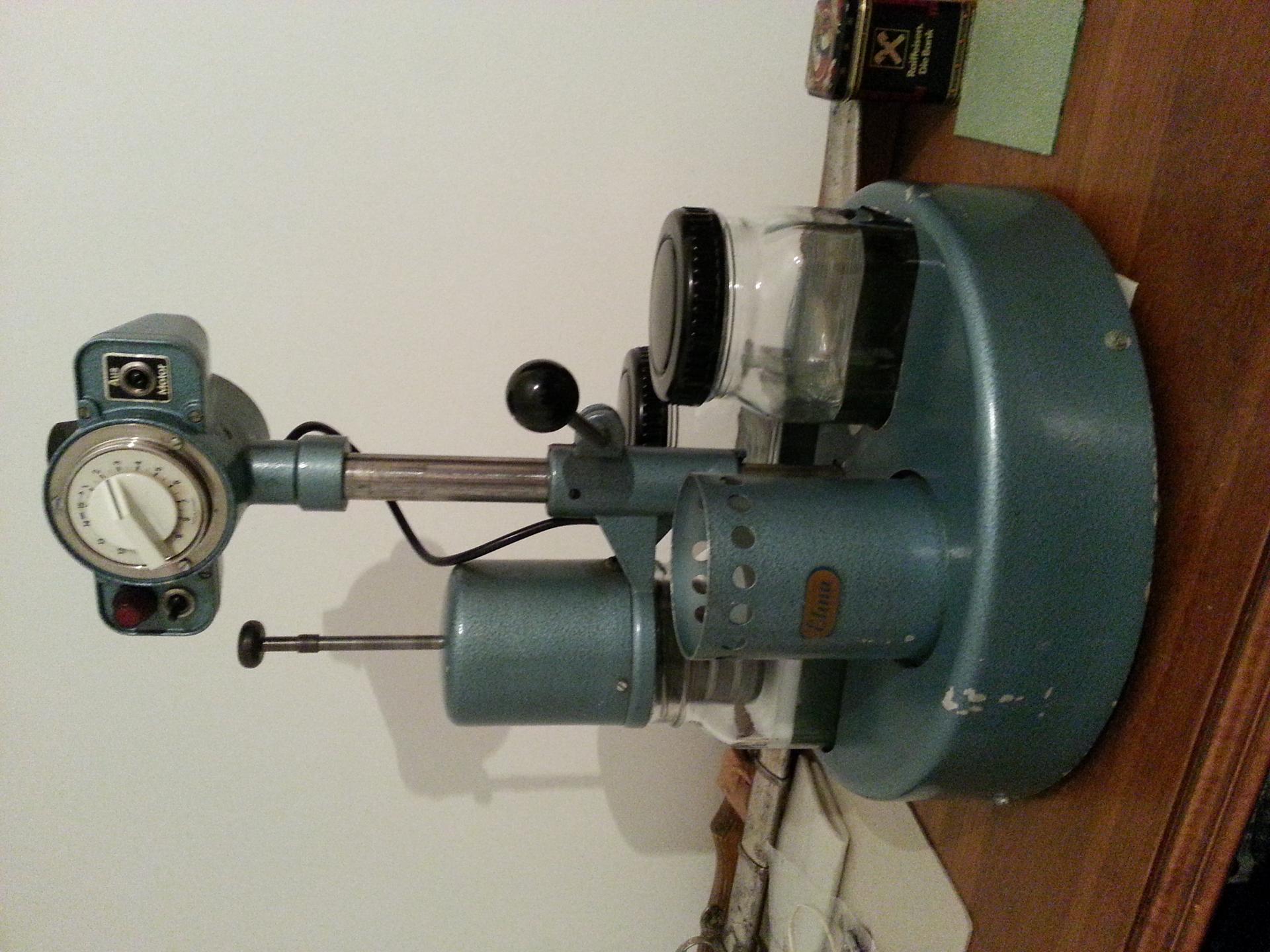

    Evo kako je pocelo.....neide Unitas van iz stare kutije
    Naziv: p2.jpg, pregleda: 389, veličina: 486,2 KB
    Naziv: p3.jpg, pregleda: 444, veličina: 401,0 KB

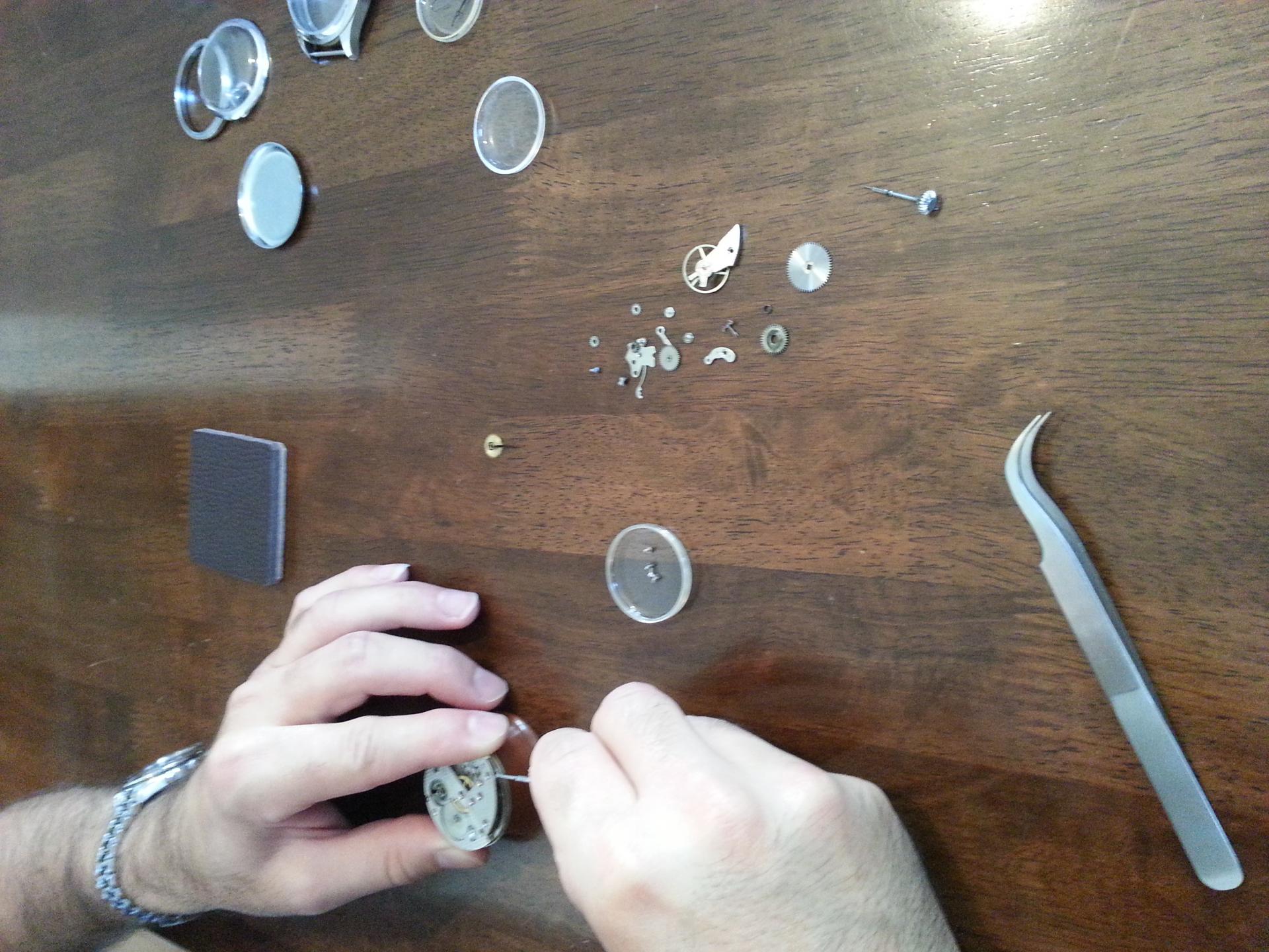

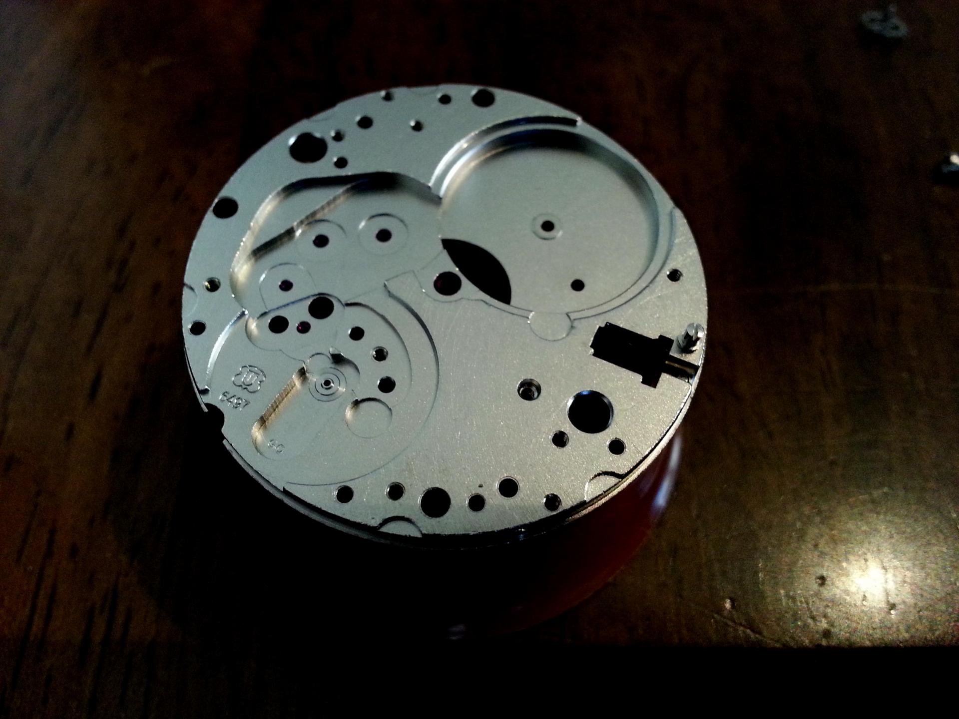

    Nakon pocetnog ustimavanja krenilo se na pravi rad. Kuciste sirine 44mm, visine 14,5 a razmak izmedju lugova 22mm prihvata za iglicu. Od kraja do kraja lugova 56mm. Gore je saphir a open caseback je zatvoren sa mineralnim staklom.

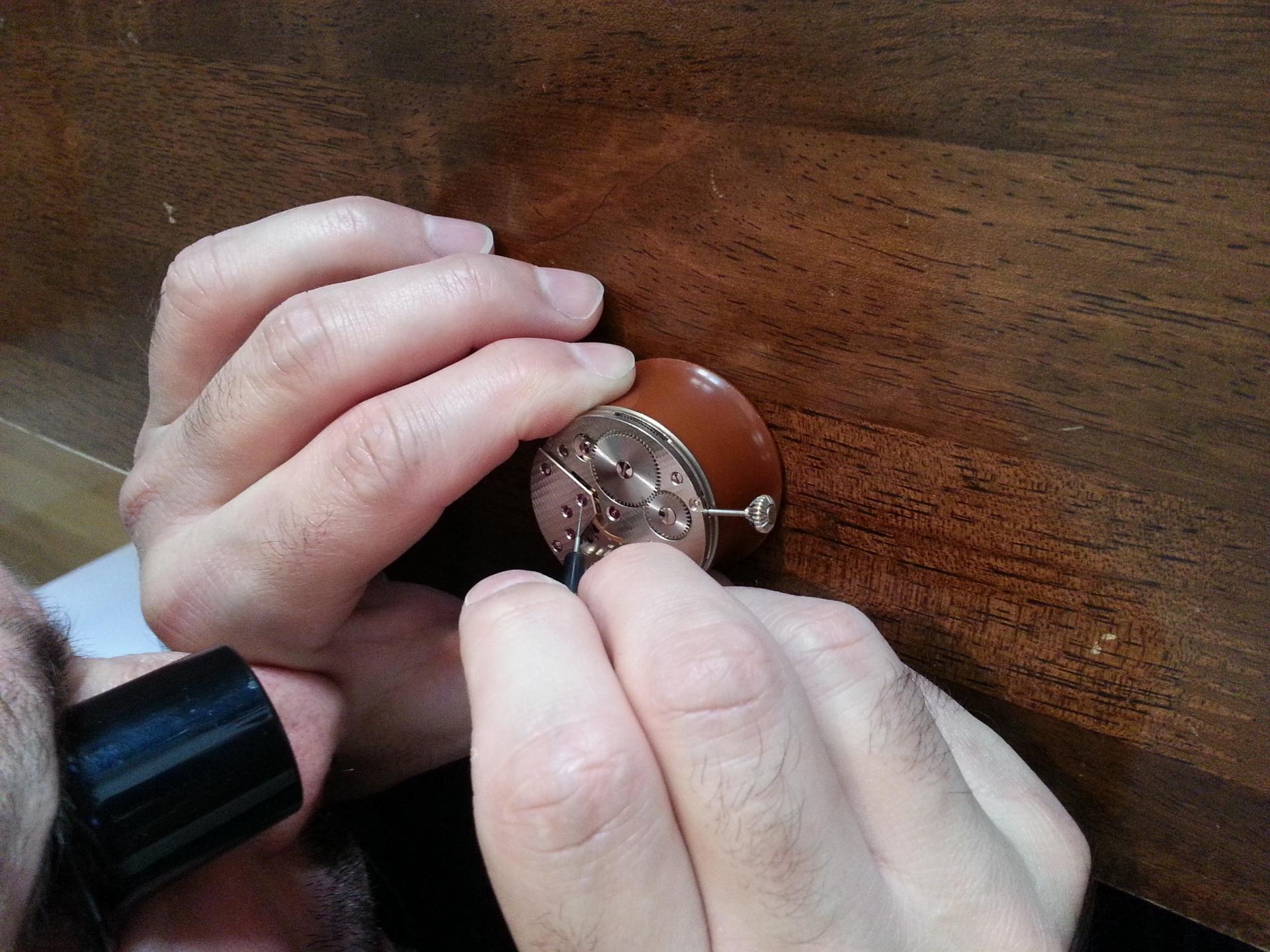

    U njemu kuca Unitas 6497 izvadjen ipak bez problema.

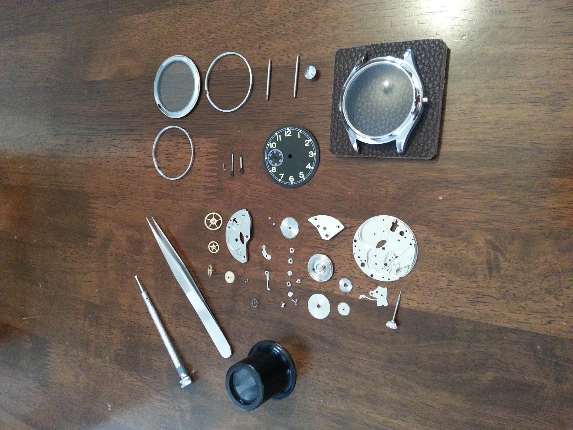

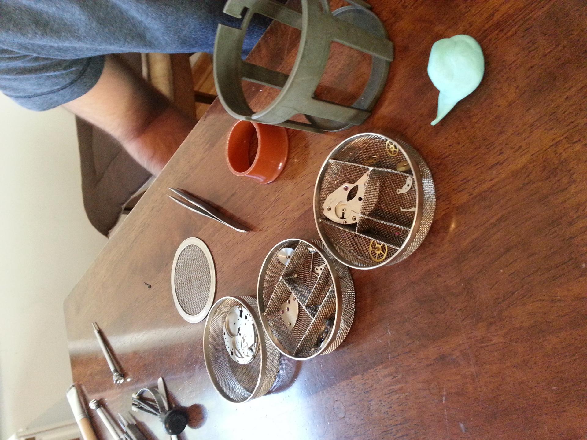

    Kako je vec bio vani odluceno je da se ipak servisira iako je izgledao jako uredno, cisto i radio je jako mirno. Nisam poslusao neke kolege koje su mi savetovali.....ne diraj mehanizam ako radi. E pa ja po svom, tvrdoglav!
    Naziv: p5.jpg, pregleda: 383, veličina: 490,2 KB
    Naziv: p6.jpg, pregleda: 364, veličina: 467,5 KB

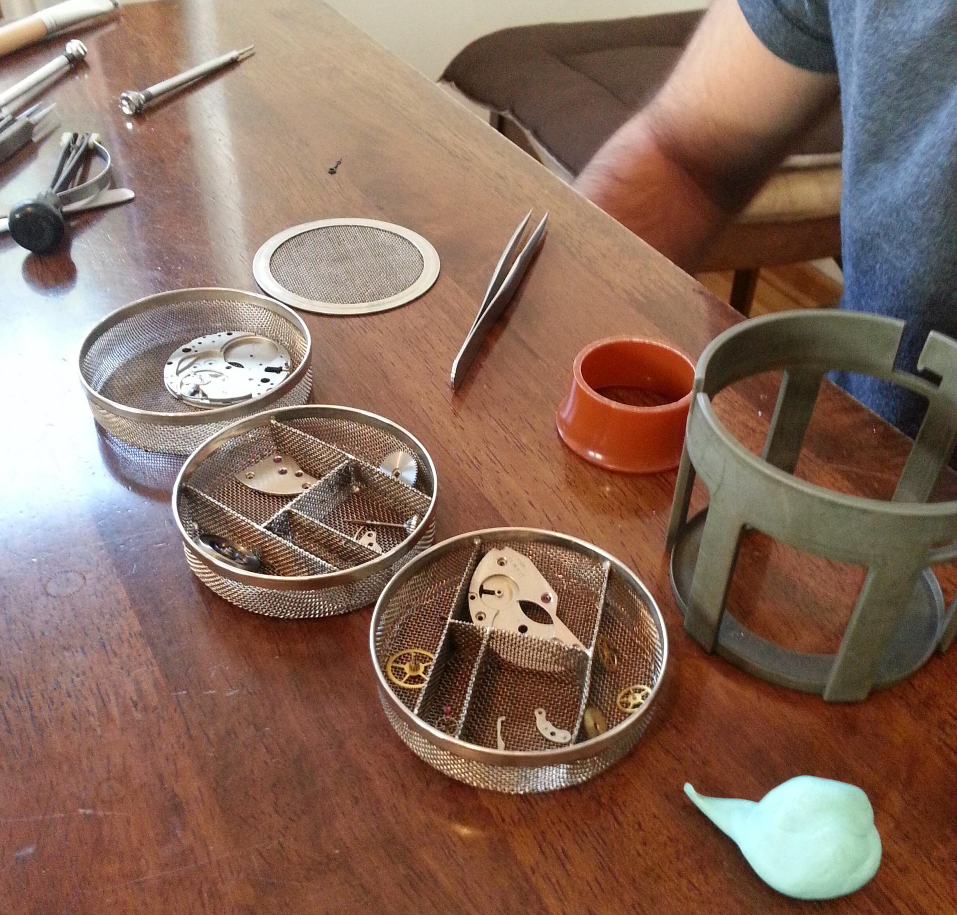

    Nakon rastavljanja i pranja usledilo je sastavljanje mehanizma.....
    Naziv: p7.jpg, pregleda: 356, veličina: 225,6 KB

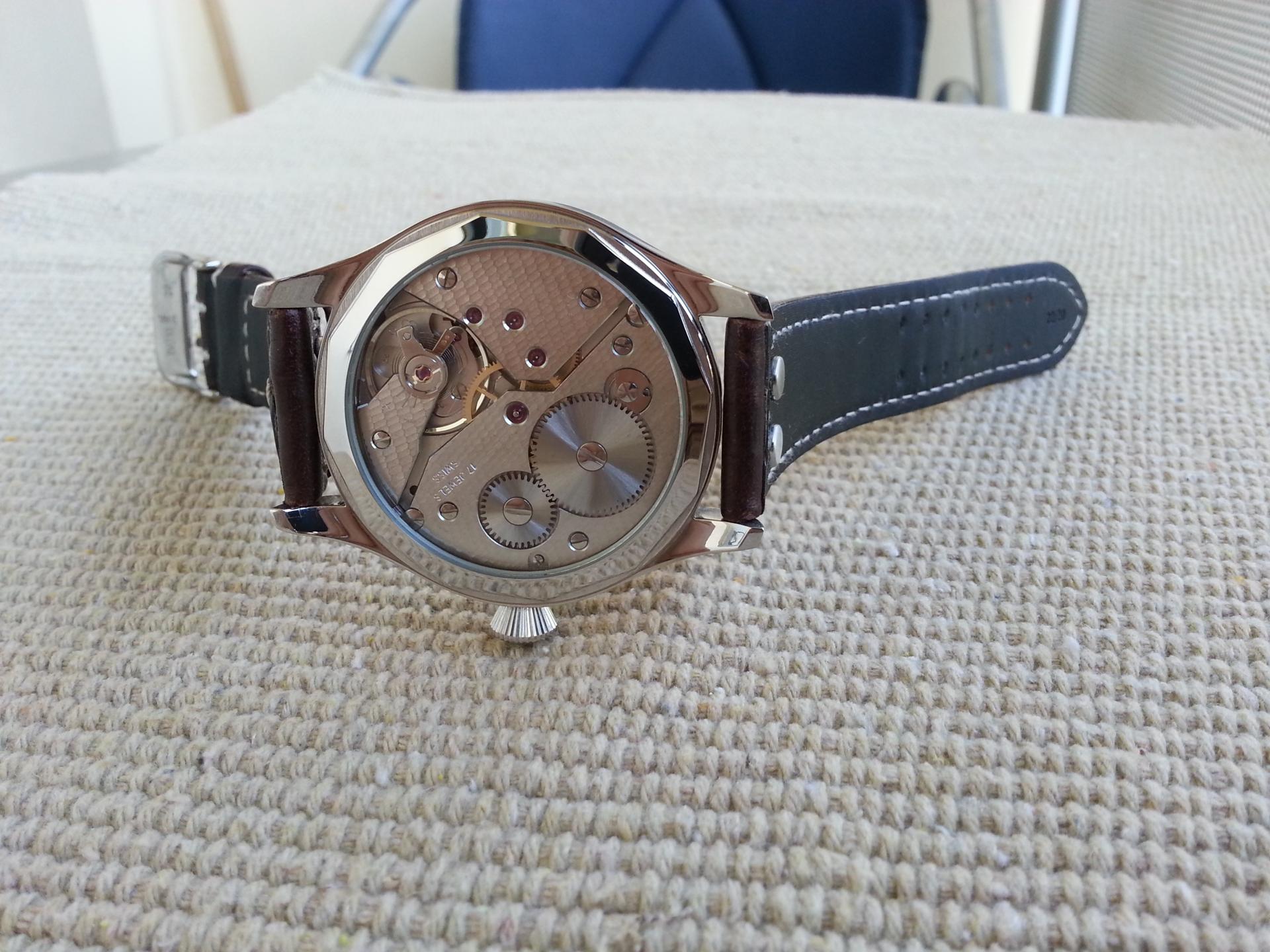

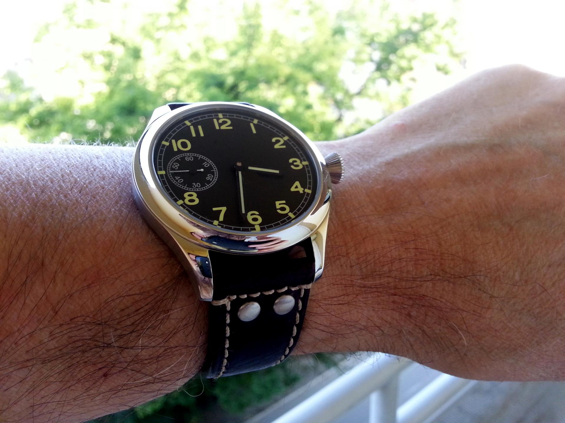

    Nakon sastavljanja i podmazivanje krenilo je ubacinanje u kuciste i na kraju evo kako sat izgleda
    Naziv: p9.jpg, pregleda: 402, veličina: 315,4 KB
    Naziv: p10.jpg, pregleda: 399, veličina: 310,7 KB
    Naziv: 20140918_153147.jpg, pregleda: 438, veličina: 248,1 KB
    Na zadnjoj fotki vidite kako to izgleda na ruci. Na brzinu stavljen kais iz kolekcije a novi odmah narucen od kolege Tomanchija.
    I jos velika zahvala kolegama sa foruma dulan_88 u pomoci pri nabavci potrebnih delova i Lemiju koji je odradio ovaj tehnicki deo, rastavljanje, servis i sastavljanje.....HVALA forumske kolege
