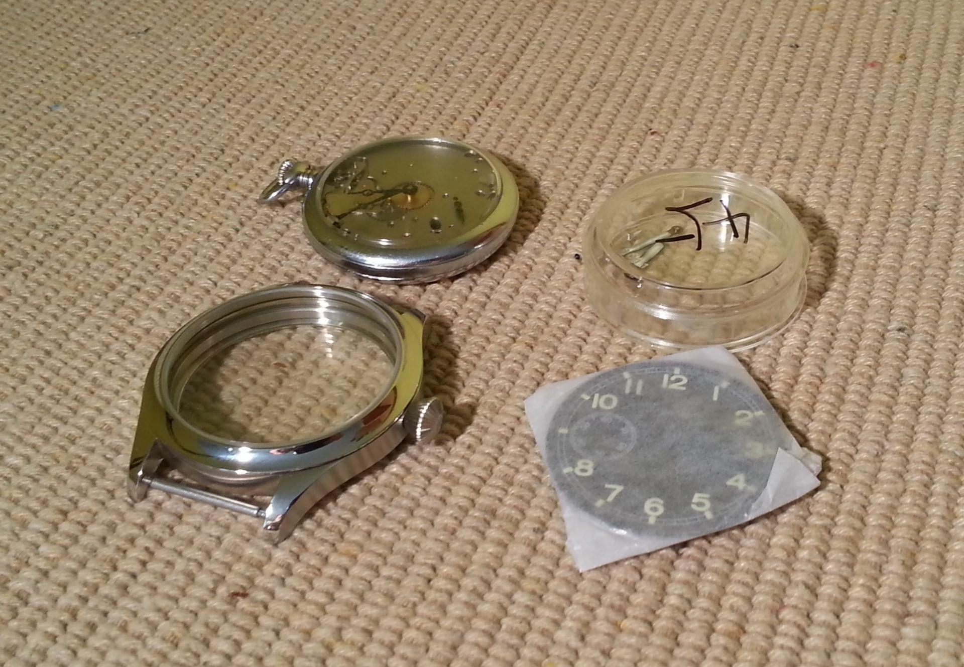

Evo na zahtev a i meni cini zadovoljstvo da predstavim home-made pilot. Istina nije klasicni crtez cifera ali meni jako zanimljiv.
Pocelo je sve sa nabavkom delova a danas se i sastavilo. Pomoc u tome je ponudio nas kolega Lemi.
Prilog 98345
Evo kako je pocelo.....neide Unitas van iz stare kutije :banghead:

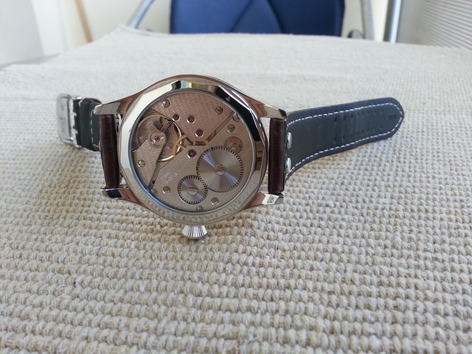

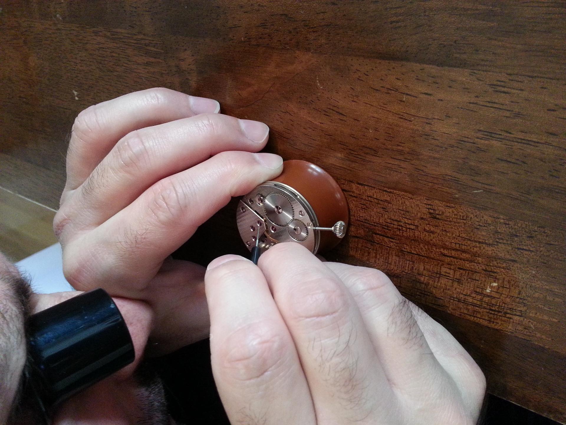

Nakon pocetnog ustimavanja krenilo se na pravi rad. Kuciste sirine 44mm, visine 14,5 a razmak izmedju lugova 22mm prihvata za iglicu. Od kraja do kraja lugova 56mm. Gore je saphir a open caseback je zatvoren sa mineralnim staklom.
U njemu kuca Unitas 6497 izvadjen ipak bez problema.
Kako je vec bio vani odluceno je da se ipak servisira iako je izgledao jako uredno, cisto i radio je jako mirno. Nisam poslusao neke kolege koje su mi savetovali.....ne diraj mehanizam ako radi. E pa ja po svom, tvrdoglav!

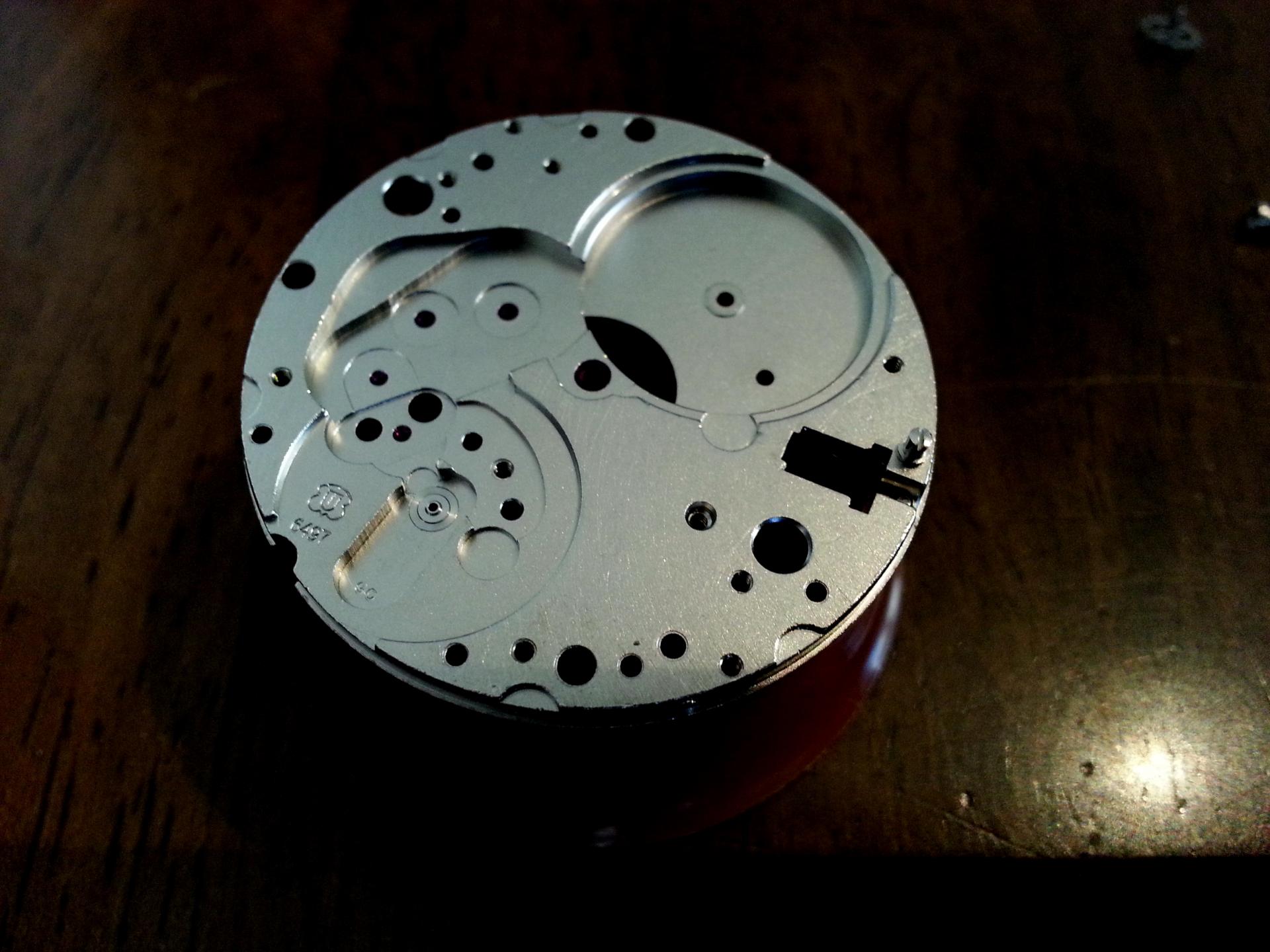

Prilog 98366
Prilog 98367

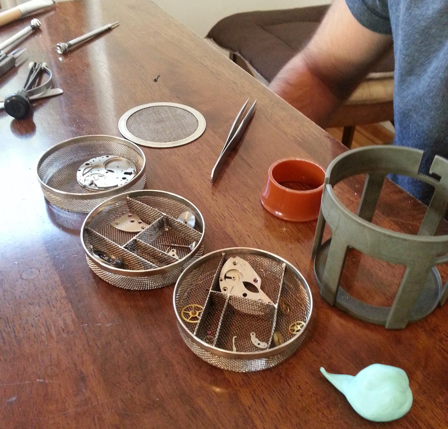

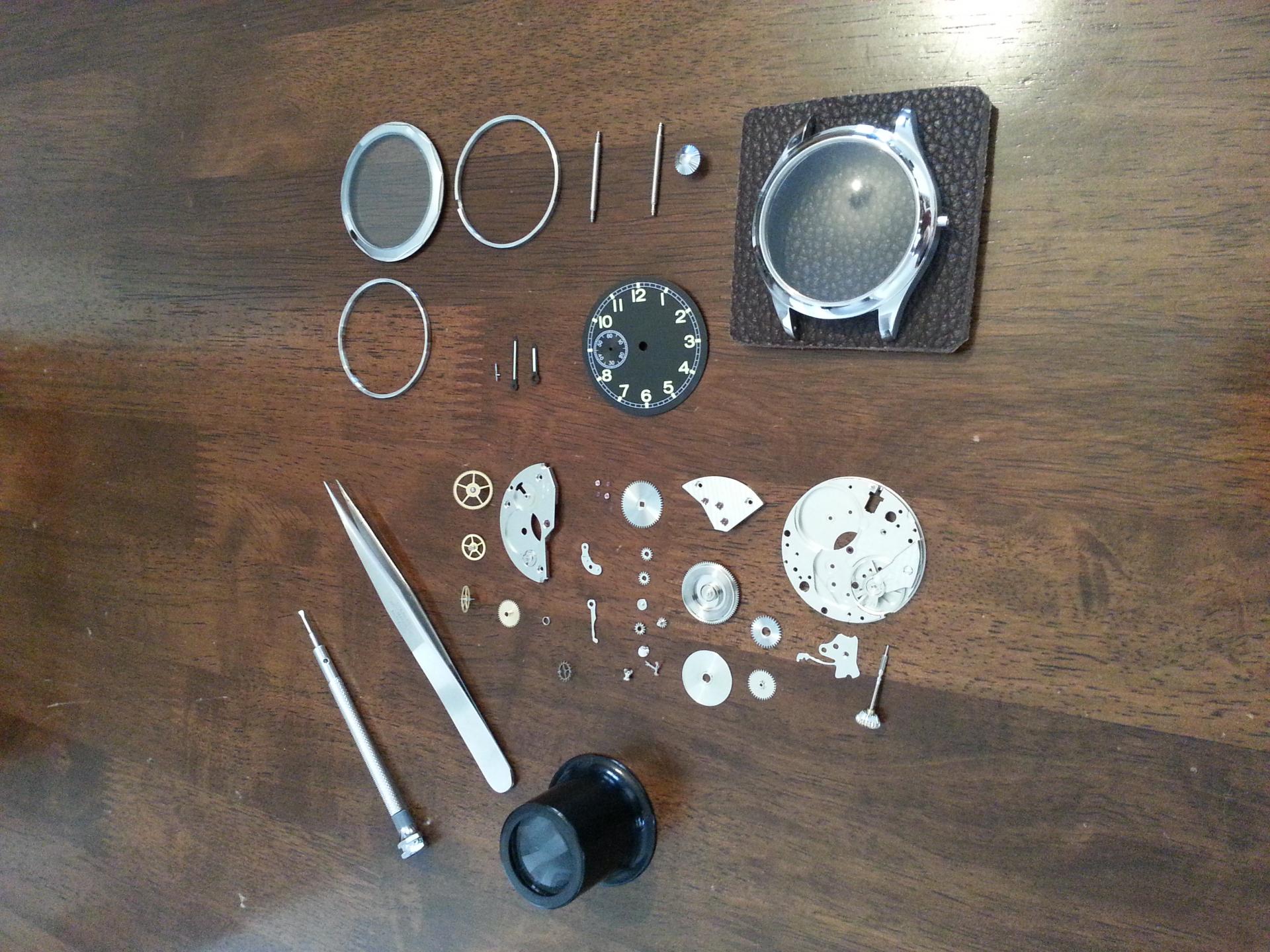

Nakon rastavljanja i pranja usledilo je sastavljanje mehanizma.....
Prilog 98350
Prilog 98351
Prilog 98354

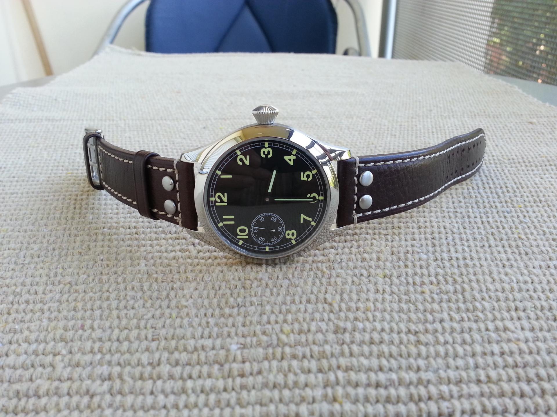

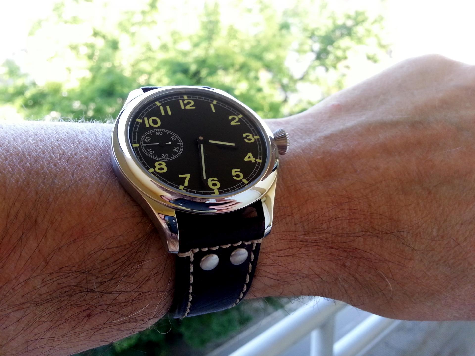

Nakon sastavljanja i podmazivanje krenilo je ubacinanje u kuciste i na kraju evo kako sat izgleda
Prilog 98353
Prilog 98355
Prilog 98357
Na zadnjoj fotki vidite kako to izgleda na ruci. Na brzinu stavljen kais iz kolekcije a novi odmah narucen od kolege Tomanchija.
