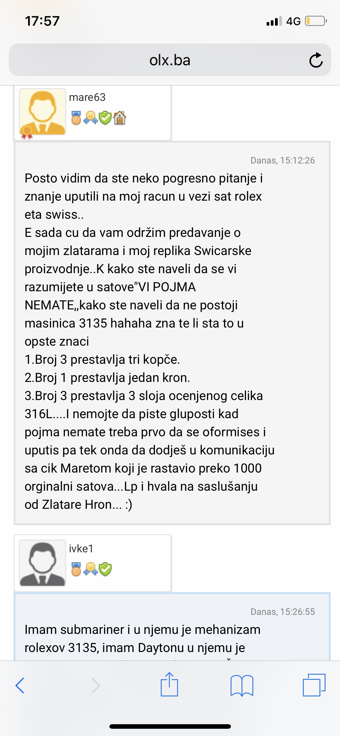

    Pozdrav svim clanovima i zelio bih da prenesem jedno moje iskustvo a mozda i naucim nesto novo. Naisao sam na jednoj stranici (da nepisem ime/pravim reklamu) covjek prodaje kopije rolexa sa eta mehanizmom 3135. Ja mu napisem poruku da eta nema takav mehanizam vec da je to rolexov org mehanizam-(aludirajuci da ne vara narod). On meni odg da nemam pojma i da ti br znace nesto sasvim drugo. Prilazem sliku njegove poruke. Ako imate volje i snage prokomentarisite jer bi volio znati ima li ista istine u tome sto je napisao. Predstavlja se kao neko ko ima svoje radnje i zlatare koje su uveliko poznate.Pazi replika - Oprez pri kupovini sata !!!-fullsizeoutput_143f.jpeg

    Određen forumom Re: Pazi replika - Oprez pri kupovini sata !!!
    Meni deluje da je on veoma nacitan. Nema sta nije citao - Tarabici, stari zavet, novi zavet...
    Ignorisi budalu .

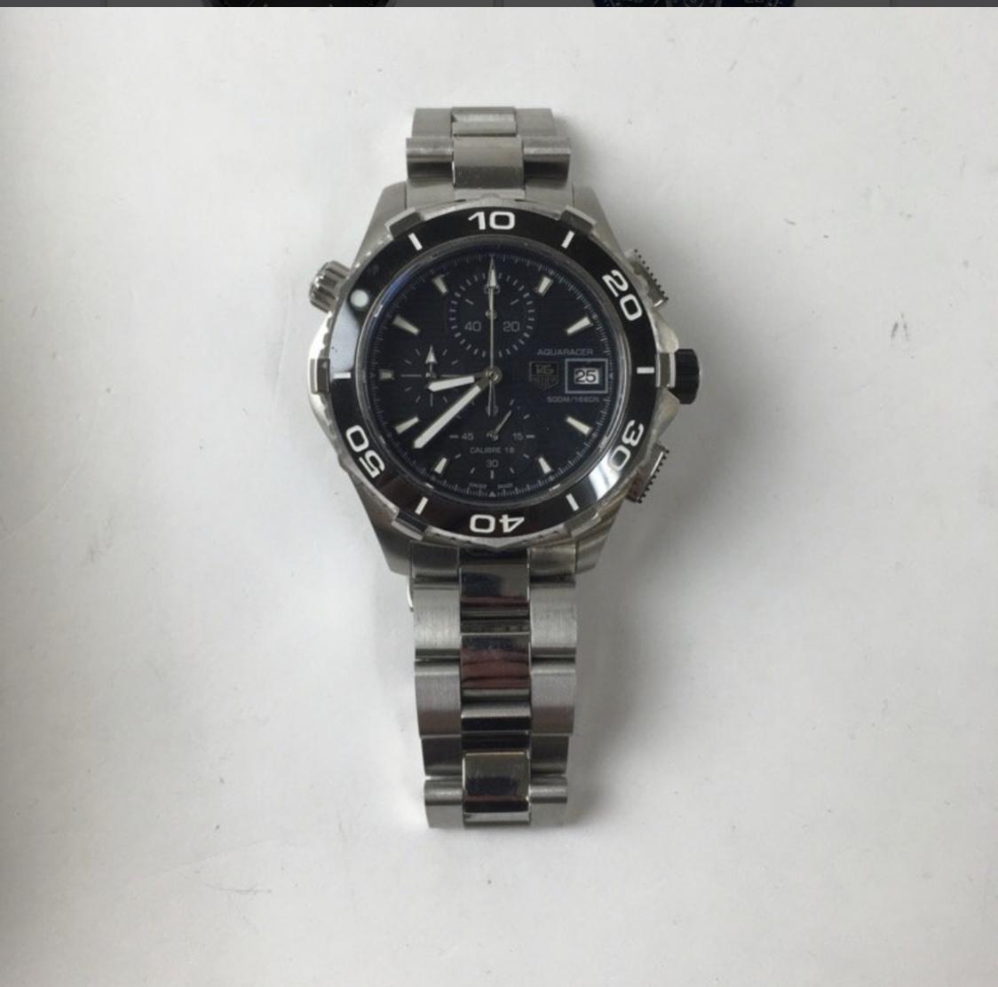

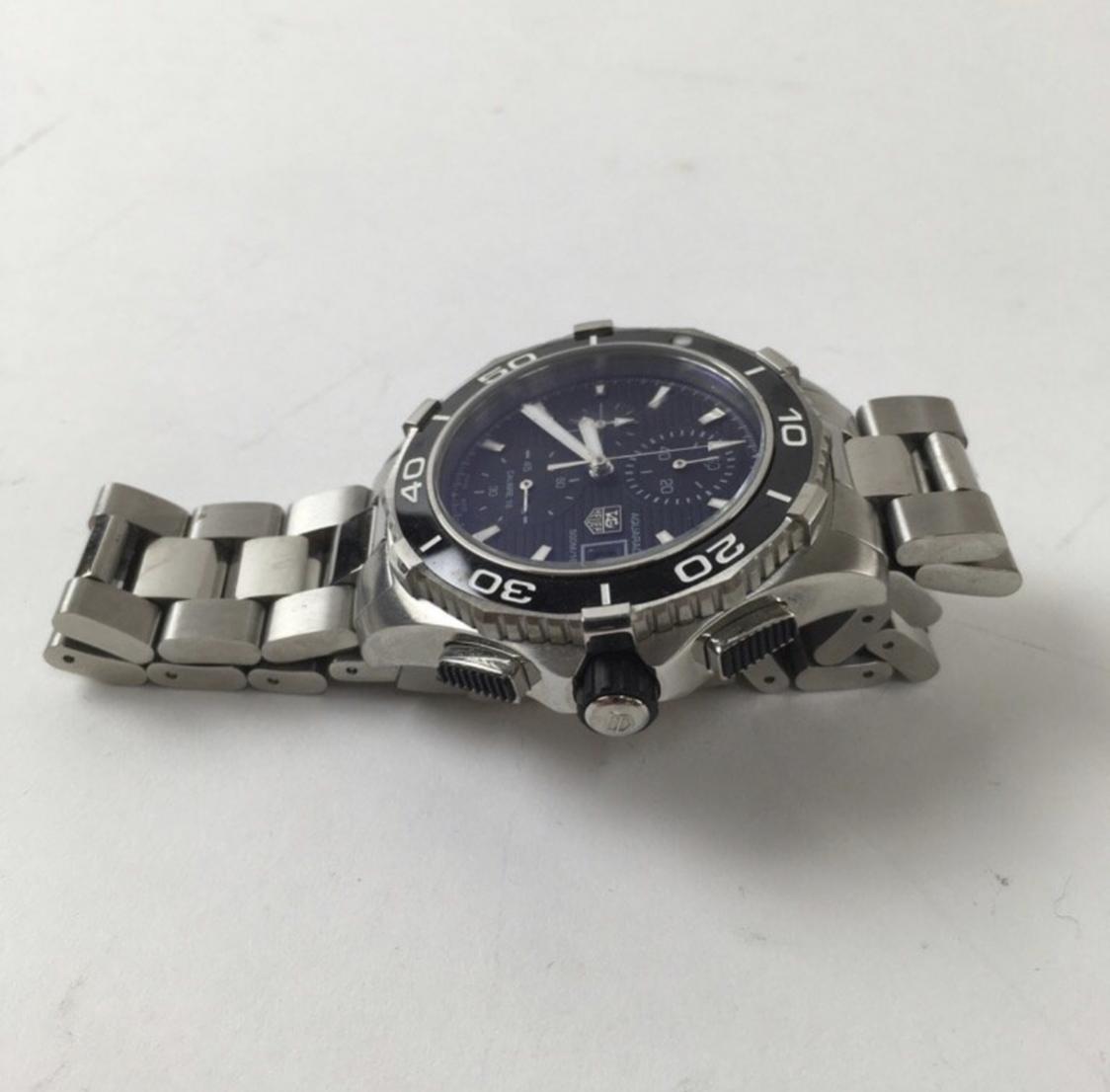

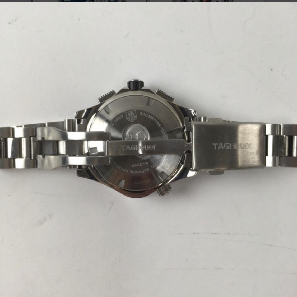

    Pozdrav za drustvo!
    Nasao sam jedan sat naaukciji, trazio sam na googl i nisam nasao bas ni jedan koji je skroz isti.
    Da odmah odagnam sumnje da je pokusaj prevare jer imam pravo povrat sata u roku od 10 radnih dana.
    Trgovina koja prodaje polovne stvari prodaje sat i nemam strah da ce me neko prevariti. Mislim da vise mogu uraditi nesto u ne znajnu. Aukcija zavrsava sutra u 20:00 i naj radije bih da zaobidjem kupovinu sata ako je kopija da ga ne bih morao poslije vracati itd. U isto vrijeme nisu bas naveli puno informacija o satu pa tako ne mogu da vidim da li je automatic ili quartz.
    Ako neko moze da mi pomogne oko ovoga sata bio bi mu zahvalan. Trenutna cijena mu je 600E, mislim da ce jos rasti. Prijedlozi do koliko vrijedi ici sa cijenom su takodjer dobro dosli . Zahvalan unaprijed.Pazi replika - Oprez pri kupovini sata !!!-img_0323-2.jpgPazi replika - Oprez pri kupovini sata !!!-img_0324.jpgPazi replika - Oprez pri kupovini sata !!!-img_0322.jpg

    Ako sam dobro procitao,a mozda i gresim oznaka sata je wak2110!! Proveri ili proverite ako neko moze da li ima chrono varijante. Ne znam mozda jos neko proveri. Ali oznake sa sata po meni ne odgovaraju satu sa slike. Wak serija je calibre 5 a ne 16 koliko mogu da vidim. Mozda gresim ali... sata.
    Poslato sa ANE-LX1 pomoću Tapatoka
    Poslednja ispravka: milan zmaj (21.6.2019. u 16:07)
  9. #1129
    36960
    161
    I ne bi voleo da zbog moje sumnje ostanes bez sata a ispostavi se da je ok.
    Hvala na informacijama Milane, i ja sam uočio te neke stvari. Kontaktirao sam firmu sto prodaju sat i upitao da li su sigurni da je sat org. Skinuli su ga poslije sa aukcije.
