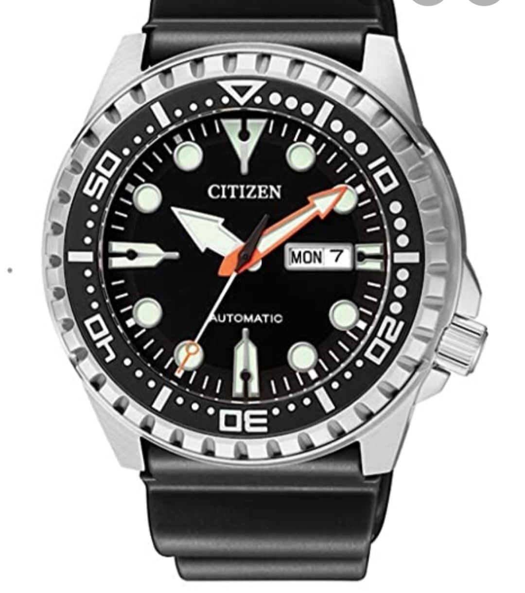

    Mislim da su isti mehanizmi, oba su 820x, ne znam uopste da li ima neke bitnije razlike izmedju 8200 8203, ako i nose uopste razlicite. NX8380 dodje kao naslednik NY004x modela, pri tom svi osim ovoga sto si ti naveo ima razliciti cifer od stare NY serije, ostali cak i lice na stari, i kao takvi meni su lepsi od 8380. Ja ne znam da li i ima negde da se kupi stari NY004x model. Recimo ovo se meni vise svidja, znaci nx8380 ali neka druga verzija..naravno pitanje je da li je i ima kod nasDilema oko izbora Citizen sata-img_20200421_170002.jpg

    Nema nikakve razlike između Miyote 8200, koja pokreće prvi model i Miyote 8203, koji pokreće drugi model. 8203 je derivat 8200 i razlika je samo u obliku nosača Hairspringa.
    Sve ostale karakteristike su identične. Oba su robustna i pouzdani u razredu, koga zauzimaju. Glavna "mana" je nedostatak hackinga (sekunda se prilikom podešavanja vremena ne zaustavlja, mada se i to može obuzdati), plastičan nosioc mehanizma i plastični točkovi display dana i datuma. Ništa toliko posebno za razred sata do 300 €.
    Glavna razlika između ova dva modela je veličina i još jedan detalj, koji opet nije toliko važan ali nije na odmet znati. Model NY je nosioc standarda Divers, što znači, da je svaki pojedini sat iz cele serije bio posebno testiran na vodoopornost od 20 ATM, dok je kod modela NH to bio slučajni odabir od nekoliko komada iz cele serije. Naravno, ako nisi ronioc, ovo ne znači neku odlučujuću prednost ali ipak NY je bllo posvećeno malo više pažnje prilikom proizvodnje.
    Još jedan mali detalj. NY se proizvodi 23 godine i u tom vremenu je dobio status kultnog modela, koji ne zaostaje za Seikom SKX007, SKX009, SKX011 i SKX35A. Za model NH to ne važi.

    NH je uzasan sat. Velik, nema krunicu na saraf, obrada je jeziva. NY 0040 je pravljen sa svrhom i smislom, ovo je slagao inzinjer koji je mislio da je Zak Kusto vrsta kisele vode.
    Hipsterski diver, za ekipu sa Ibize.
    Imao sam oba, NH PVD crni i plavi i NY0040 ... Jedno 6-7 komada.
    Idealan (meni) bi bio NY0040 u NH velicini.
    Poslednja ispravka: sin.er (21.4.2020. u 18:27)
