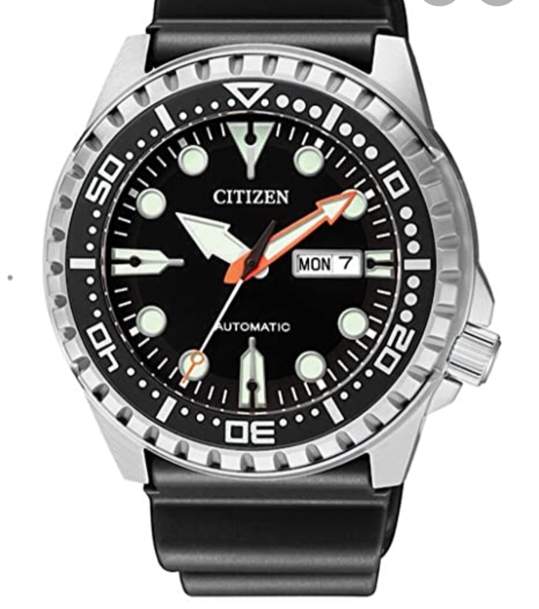

Mislim da su isti mehanizmi, oba su 820x, ne znam uopste da li ima neke bitnije razlike izmedju 8200 8203, ako i nose uopste razlicite. NX8380 dodje kao naslednik NY004x modela, pri tom svi osim ovoga sto si ti naveo ima razliciti cifer od stare NY serije, ostali cak i lice na stari, i kao takvi meni su lepsi od 8380. Ja ne znam da li i ima negde da se kupi stari NY004x model. Recimo ovo se meni vise svidja, znaci nx8380 ali neka druga verzija..naravno pitanje je da li je i ima kod nasPrilog 147812

NH je uzasan sat. Velik, nema krunicu na saraf, obrada je jeziva. NY 0040 je pravljen sa svrhom i smislom, ovo je slagao inzinjer koji je mislio da je Zak Kusto vrsta kisele vode.
Hipsterski diver, za ekipu sa Ibize.
Imao sam oba, NH PVD crni i plavi i NY0040 ... Jedno 6-7 komada.
Idealan (meni) bi bio NY0040 u NH velicini.
