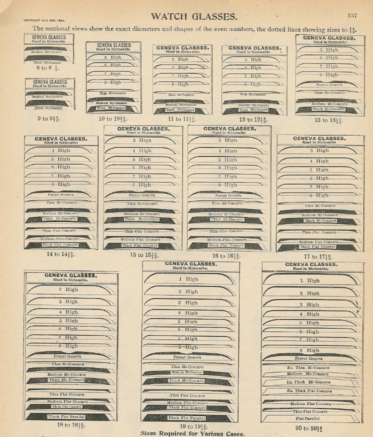

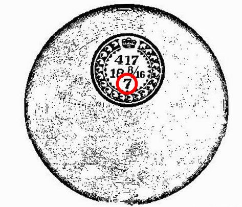

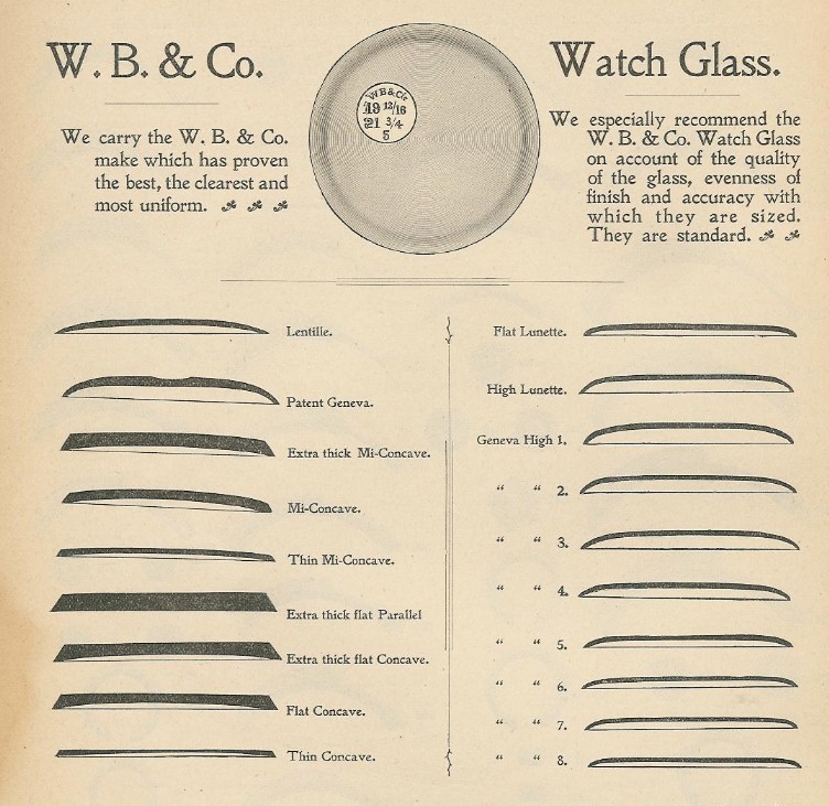

    Osim prečnika stakla važan parametar je i visina stakla, naročito kada su u pitanju savonette odnosno "hunter case" stakla. Na etiketama postoje oznake kao na crtežu niže. Zaokruženo crvenim je visina stakla tako da se lako može identifikovati odgovarajuće.
    Vrste kazaljki,oznake na mehanizmima i veličine stakala-crown-watch-glasses-2-1.jpg
    Tako da oznaka 7 predstavlja visinu stakla od 12/10 mm, naravno debljina samog stakla nije uključena. Svakako oznaka visine i sama visina stakla se može razlikovati od proizvođača do proizvođača. Visine date u tabeli ispod se odnose na Crown stakla, oznake kod drugih treba proveriti merenjem.
    4 - 24/10 mm
    5 - 20/10 mm
    6 - 16/10 mm
    7 - 12/10 mm
    8 - 8/10 mm
    I naravno, odrediti tip stakla je jako važno, naročito je bitno znati kako se nazivaju da bi ih se moglo sa sigurnošću poručiti.
    Vrste kazaljki,oznake na mehanizmima i veličine stakala-pw-watch-glass-info-2.jpgVrste kazaljki,oznake na mehanizmima i veličine stakala-pw-watch-glass-info-3.jpg

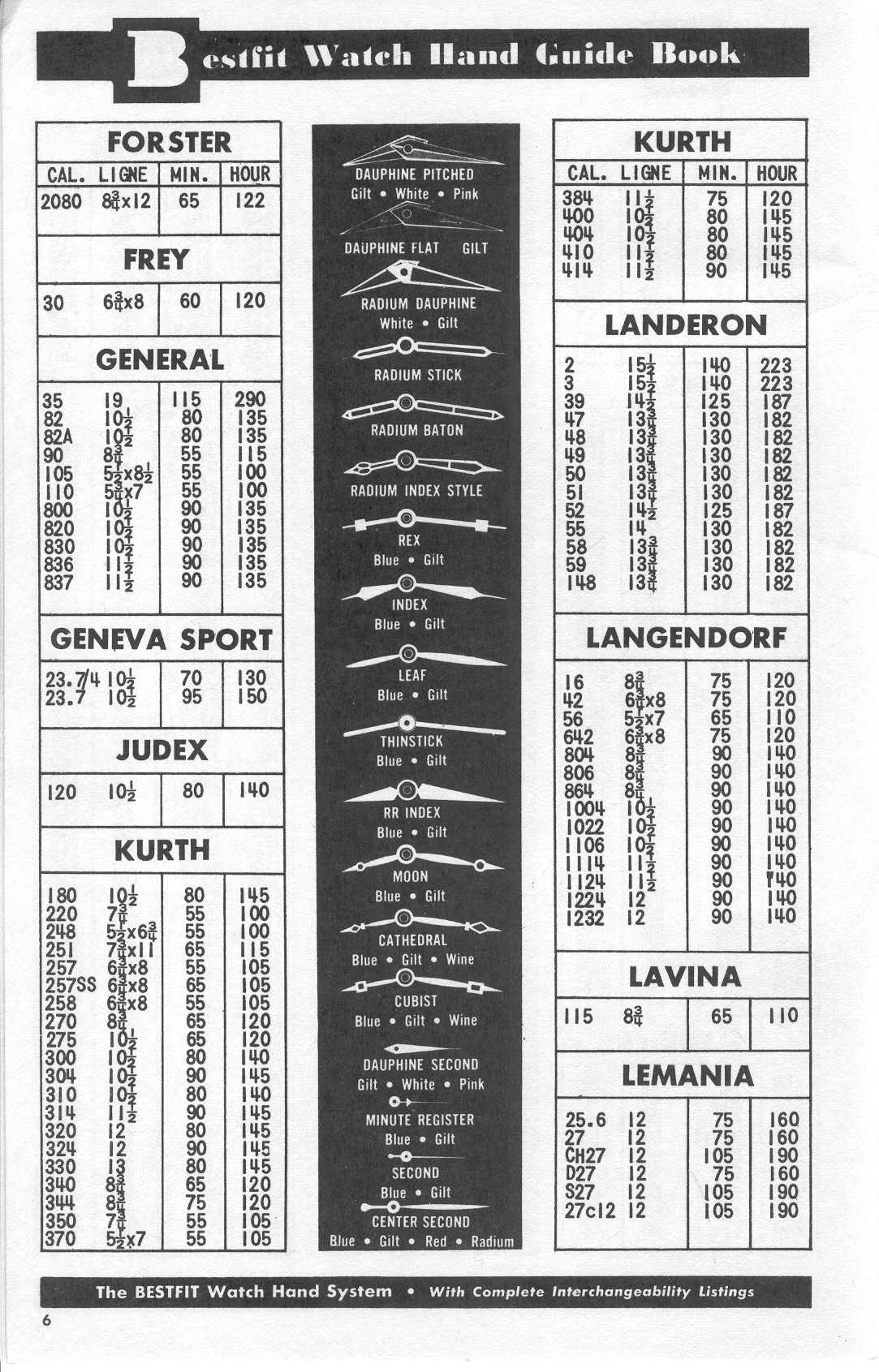

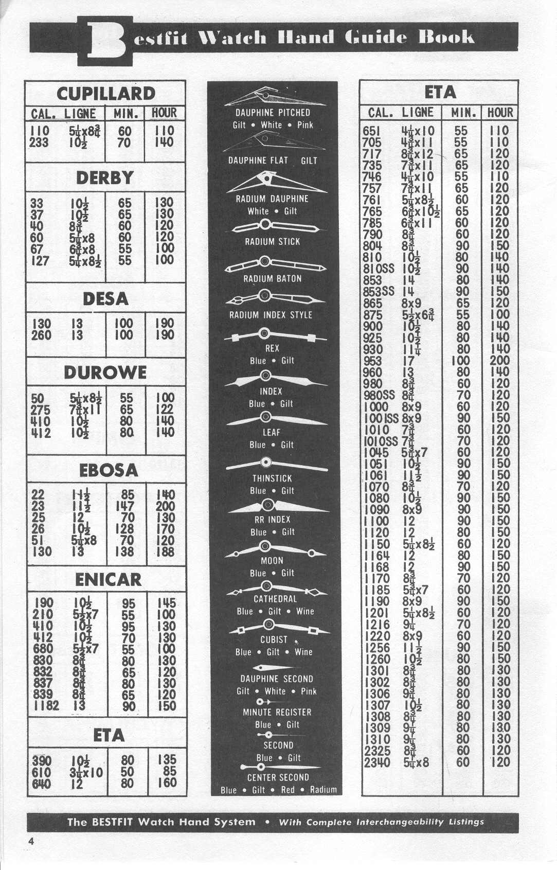

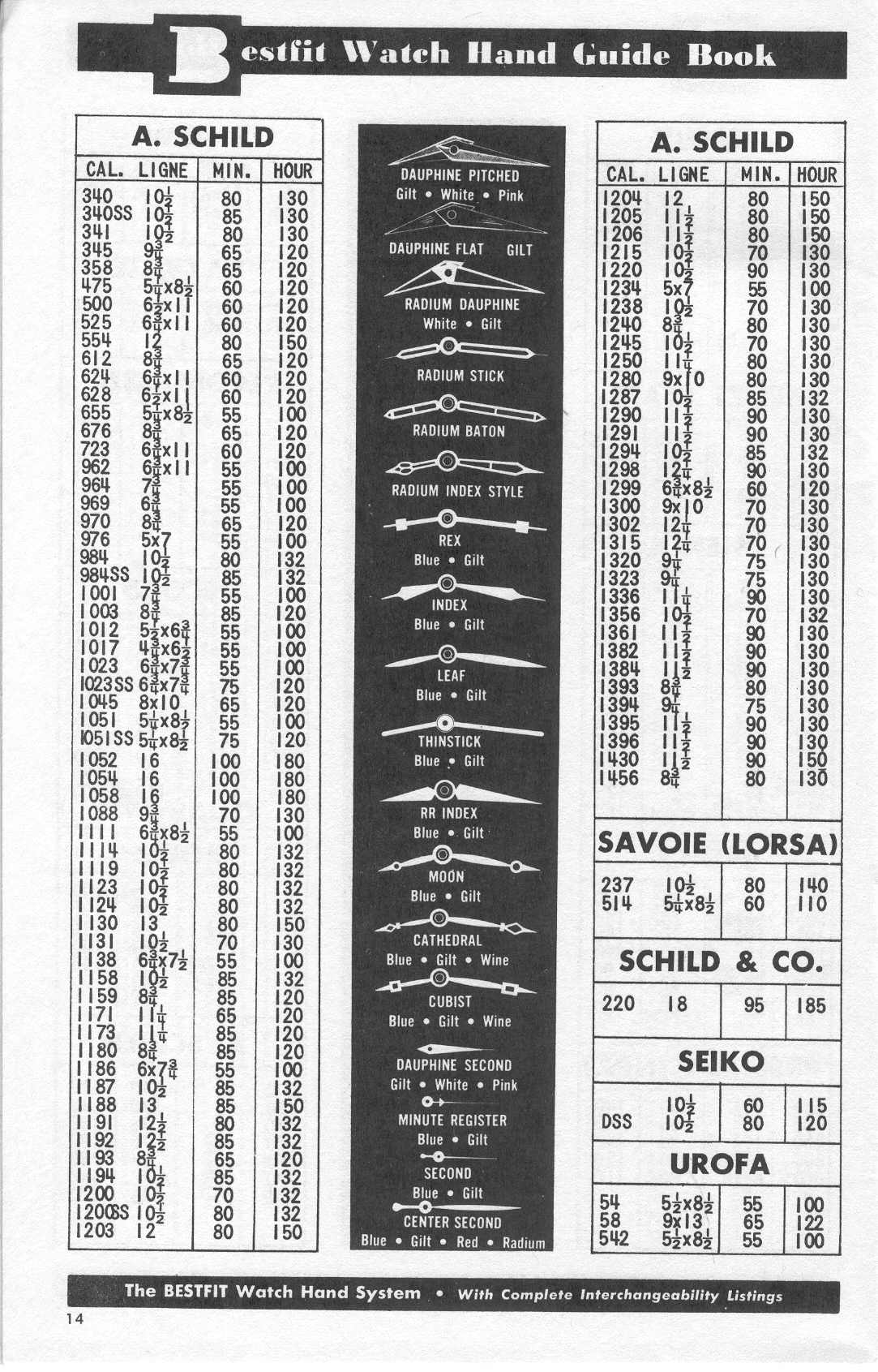

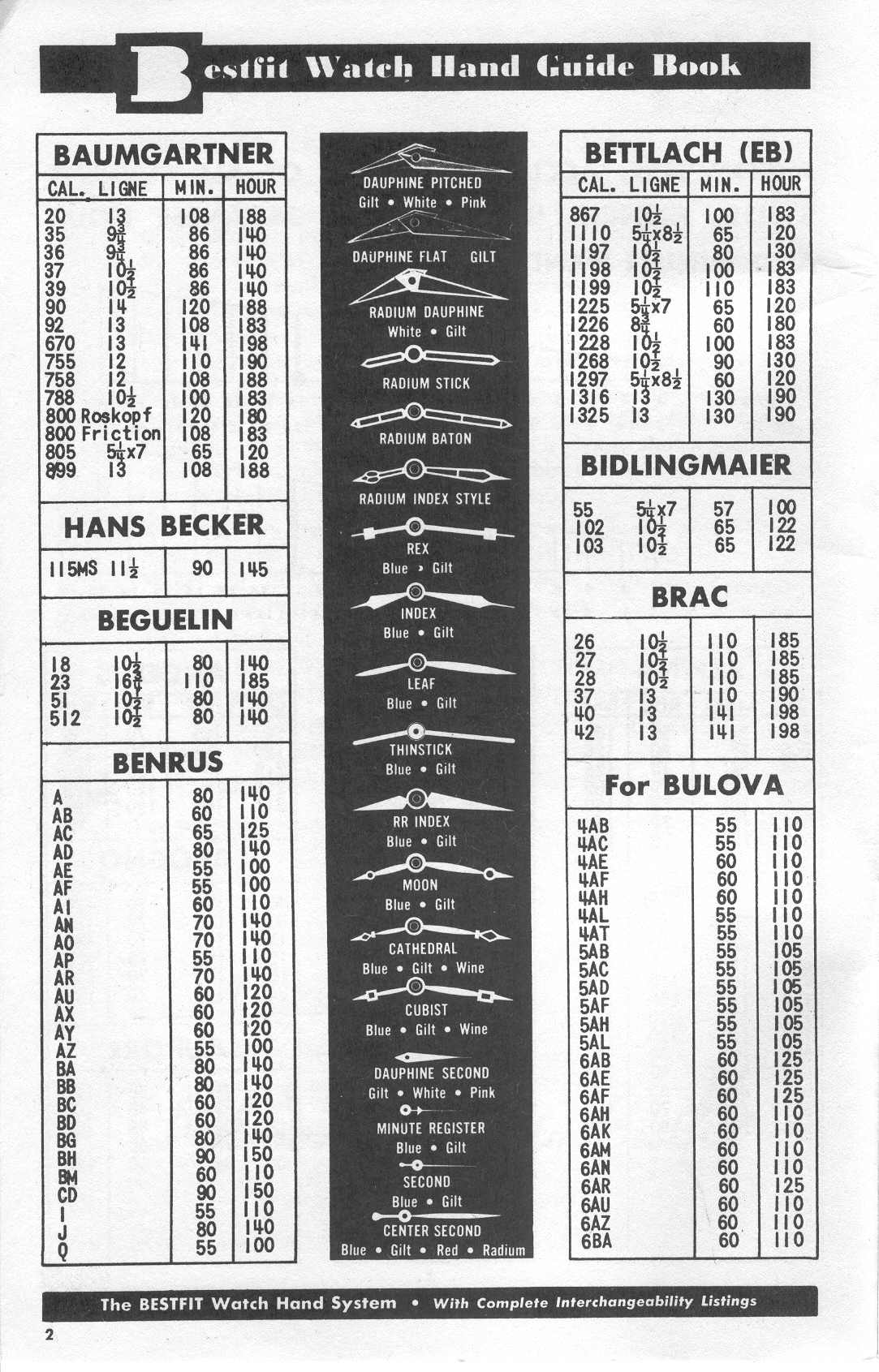

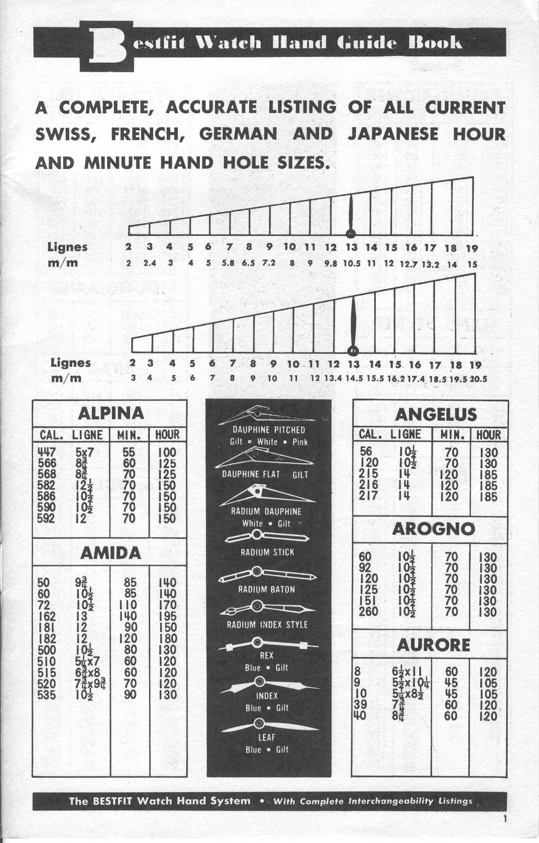

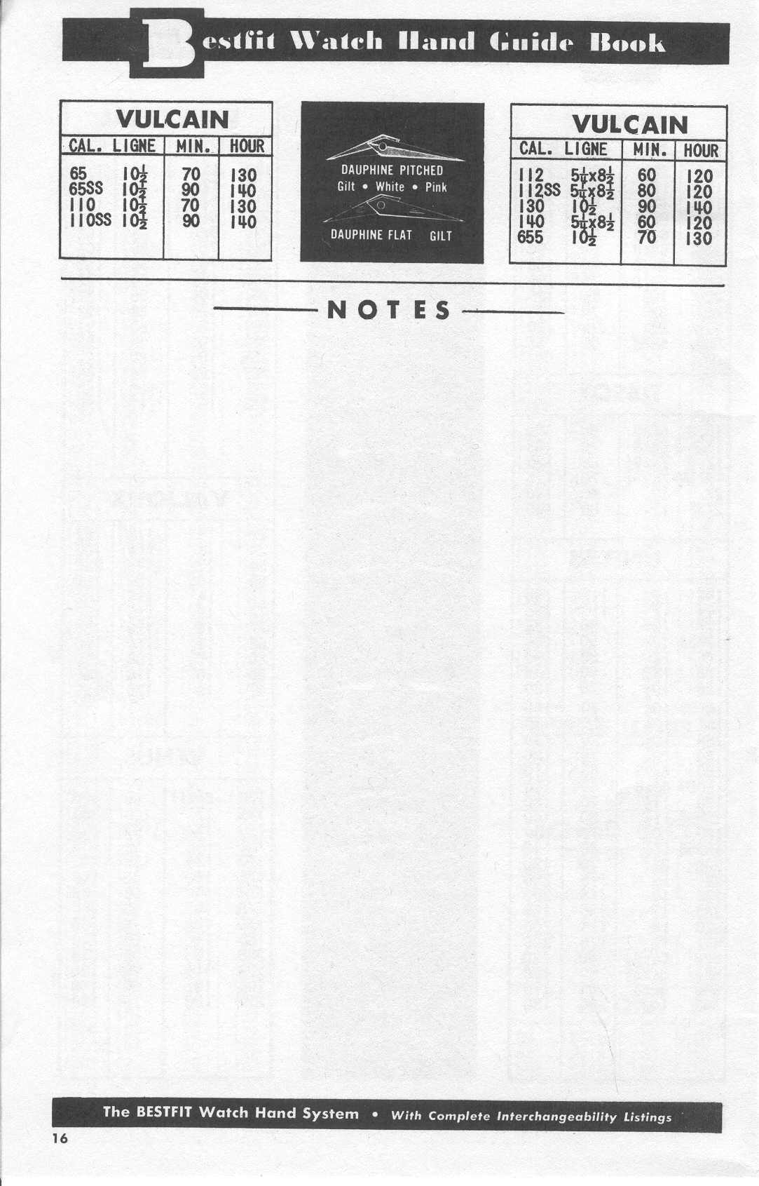

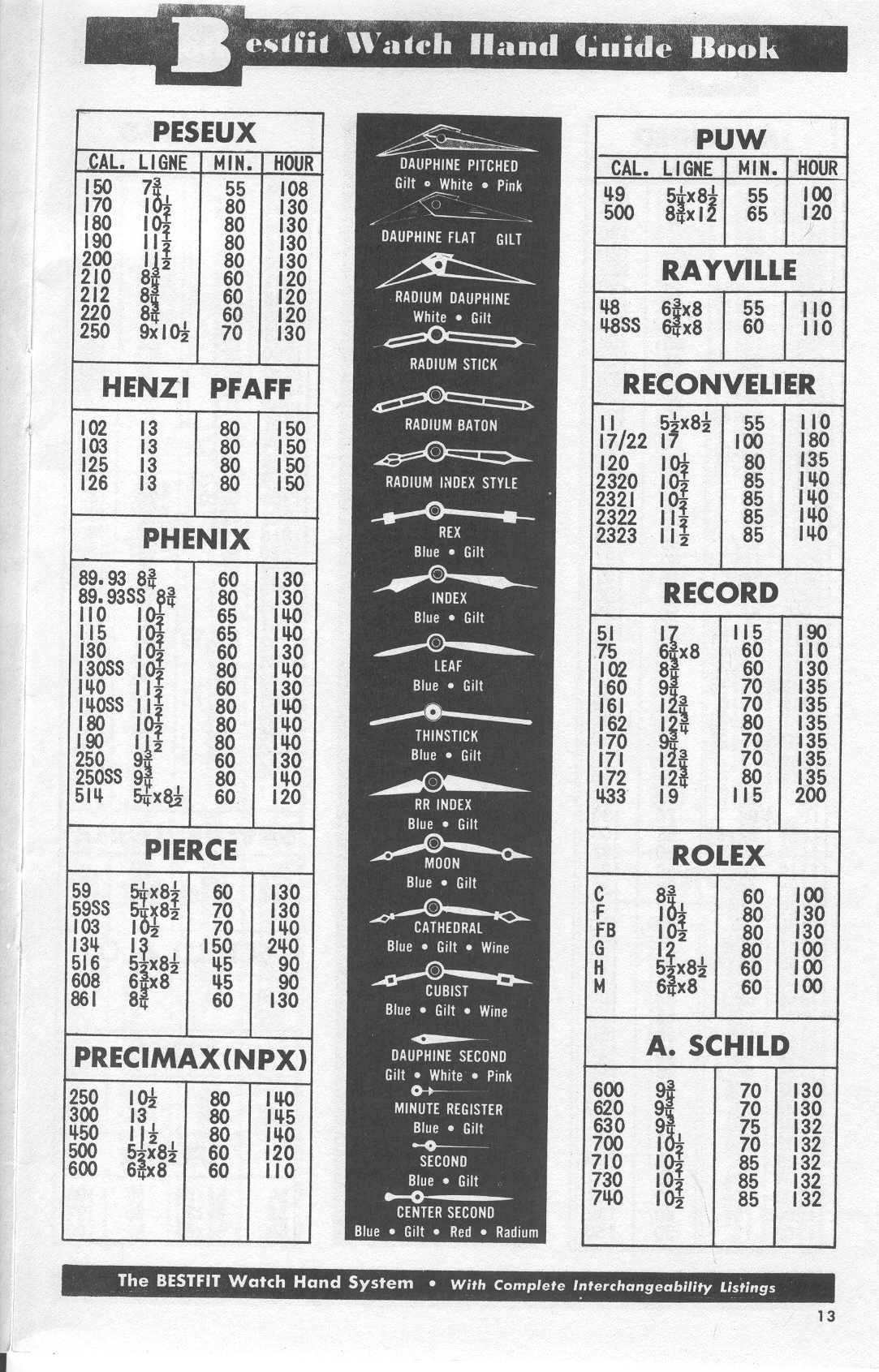

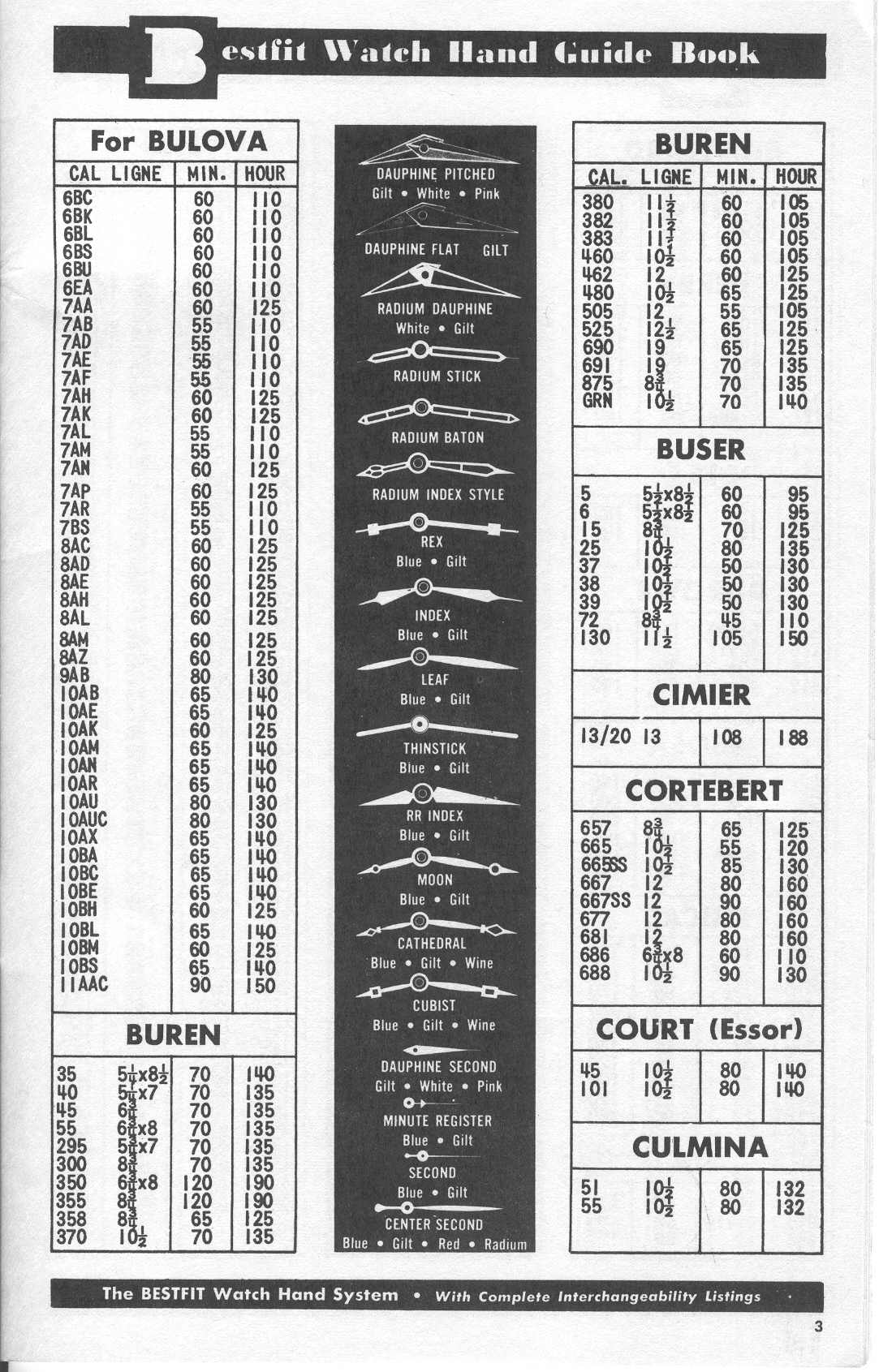

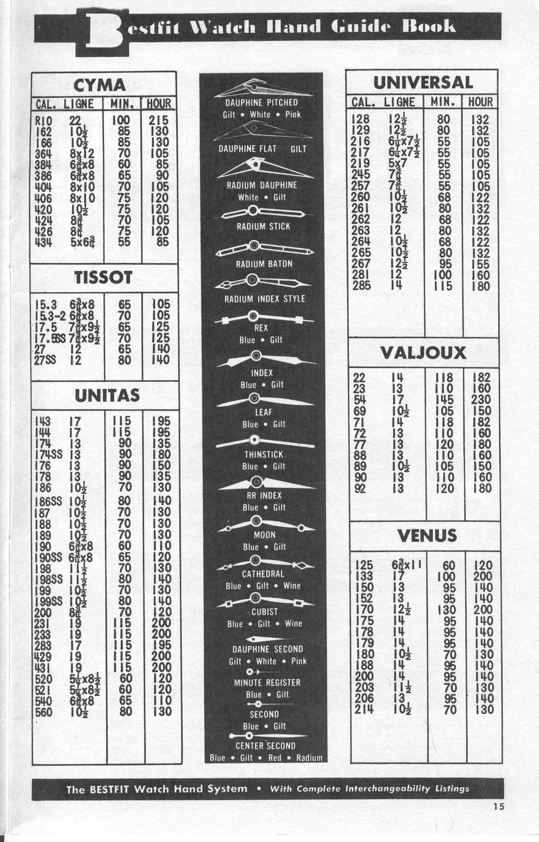

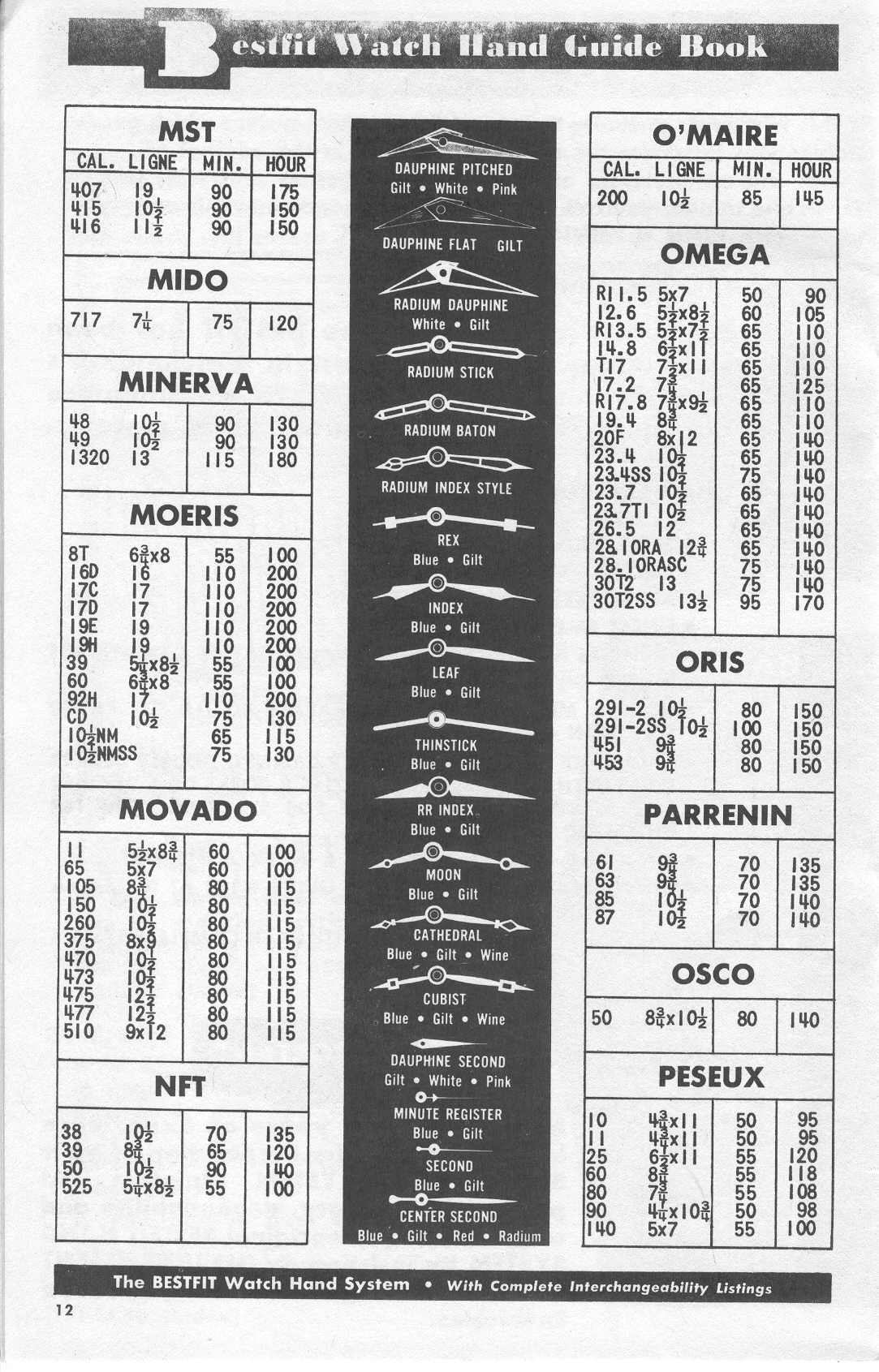

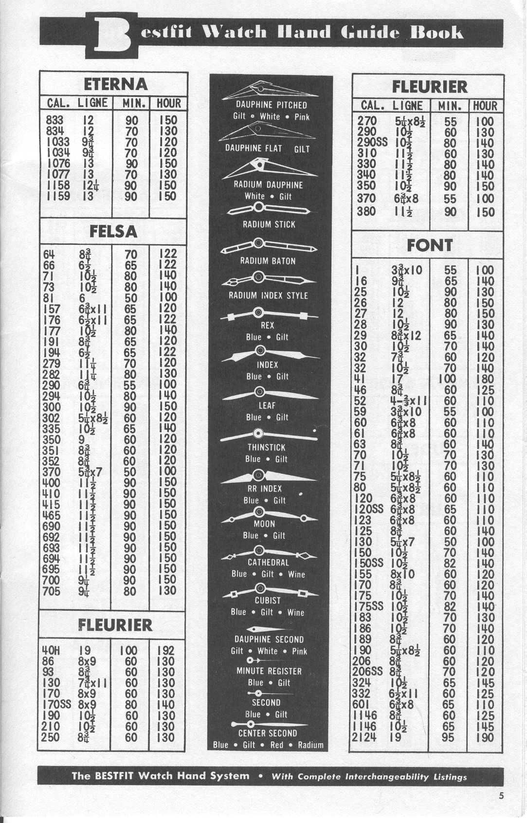

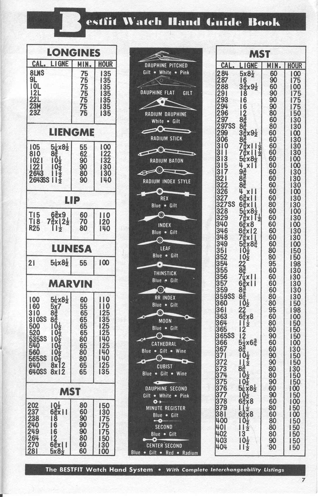

    Možda bi bilo dobro dodati još po nešto o skazaljkama za vintažne časovnike. Vidim da ovde nije dozvoljen upload fajlova DJVU formata tako da ću umesto DJVU fajla (750 kb) priključiti JPEG format skaniranih stranica BestFit kataloga #102 (1953 g.), koji sadrži informacije o veličinama skazaljki po proizvođačima i kalibrima.
    CMW
    Priložene slike Priložene slike Vrste kazaljki,oznake na mehanizmima i veličine stakala-bestfit-watch-hand-guide-book-p-00.jpg   Vrste kazaljki,oznake na mehanizmima i veličine stakala-bestfit-watch-hand-guide-book-p-02.jpg   Vrste kazaljki,oznake na mehanizmima i veličine stakala-bestfit-watch-hand-guide-book-p-15.jpg   Vrste kazaljki,oznake na mehanizmima i veličine stakala-bestfit-watch-hand-guide-book-p-14.jpg   Vrste kazaljki,oznake na mehanizmima i veličine stakala-bestfit-watch-hand-guide-book-p-13.jpg   Vrste kazaljki,oznake na mehanizmima i veličine stakala-bestfit-watch-hand-guide-book-p-12.jpg   Vrste kazaljki,oznake na mehanizmima i veličine stakala-bestfit-watch-hand-guide-book-p-07.jpg   Vrste kazaljki,oznake na mehanizmima i veličine stakala-bestfit-watch-hand-guide-book-p-06.jpg   Vrste kazaljki,oznake na mehanizmima i veličine stakala-bestfit-watch-hand-guide-book-p-05.jpg   Vrste kazaljki,oznake na mehanizmima i veličine stakala-bestfit-watch-hand-guide-book-p-04.jpg
