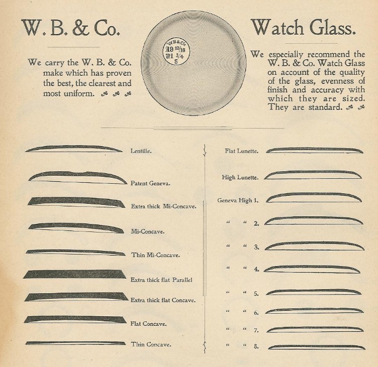

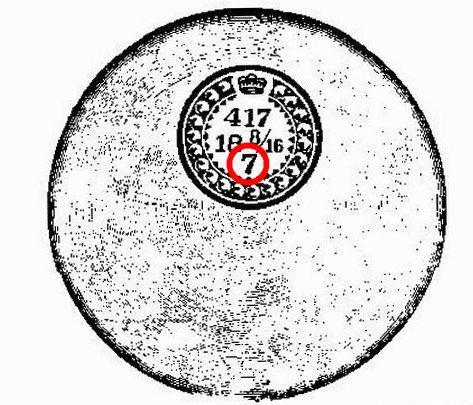

Osim prečnika stakla važan parametar je i visina stakla, naročito kada su u pitanju savonette odnosno "hunter case" stakla. Na etiketama postoje oznake kao na crtežu niže. Zaokruženo crvenim je visina stakla tako da se lako može identifikovati odgovarajuće.
Prilog 26431
Tako da oznaka 7 predstavlja visinu stakla od 12/10 mm, naravno debljina samog stakla nije uključena. Svakako oznaka visine i sama visina stakla se može razlikovati od proizvođača do proizvođača. Visine date u tabeli ispod se odnose na Crown stakla, oznake kod drugih treba proveriti merenjem.
4 - 24/10 mm
5 - 20/10 mm
6 - 16/10 mm
7 - 12/10 mm
8 - 8/10 mm

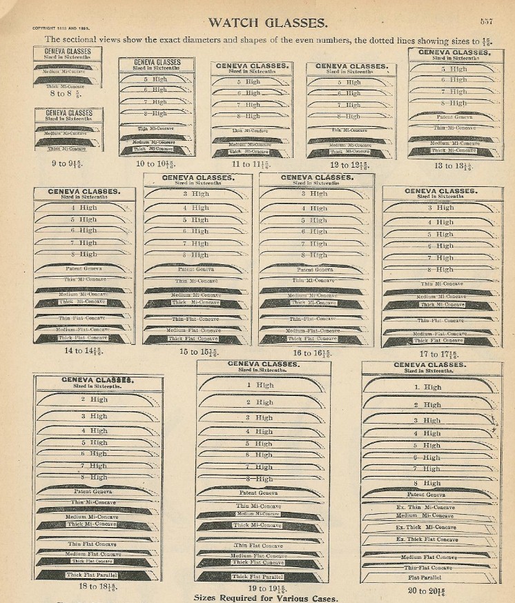

I naravno, odrediti tip stakla je jako važno, naročito je bitno znati kako se nazivaju da bi ih se moglo sa sigurnošću poručiti.
Prilog 26434Prilog 26435
