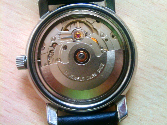

    Moze li neko da mi kaze koji je mahanizam u pitanju?
    Pretpostavljam da je neka ETA, ali koja, nemam pojma - ima 17 rubina i datum, ne moze da se navija rucno i nalazi se Kienzle-u.

    piše ti ispod nemirnice

    e, ziv bio, watchmaže!
    licio mi je odmah na 2824-2, a tako i pise, ali me zbunjuje sto pise da ima 17 rubina, nigde nisam nasao podatak da postoji i u toj verziji?

    Starije verzije ETA 2824 kalibra su se radile u varijantama sa 17, 21 i 25 rubina.

    hvala, dragon!
    svasta, upravo sam tamo i gledao, ali ne znam kako sam prevideo bas informaciju koju sam trazio!

    Neka te to ne brine. Vise od 17 rubina nije ni potrebno, sve preko toga je samo ukrasavanje..

    Simo, pa mehanizam izgleda k'o da je juče napravljen!
    Extra!
    @tolarbo
    Mehanizam će raditi i bez rubina, samo mnogo kraće!
    17 rubina je dovoljno za mehanički mehanizam ali ne za svaki!
    Na 2824 se vide samo 4 rubina od njih 25!
    To na ovom mehanizmu nema veze sa ukrašavanjem(a ne k'o na onom Orientu sa 100 rubina)!
    Što se kaže: od viška glava ne boli!

    @Dado - da, zaista je kao nov! i ceo sat je odlicno ocuvan, nisam jos stigao da ga uslikam, ali bice danas-sutra, rec je o jednom Kienzle-u za odelce.
    @tolabo - znam to, miki, nije me to brinulo, nego me zbunio taj broj jer znam da 2824-2 ima 25 rubina, a nisam znao da su postojale verzije i sa 17 i 21 rubinom. eto, zamalo da umrem glup!

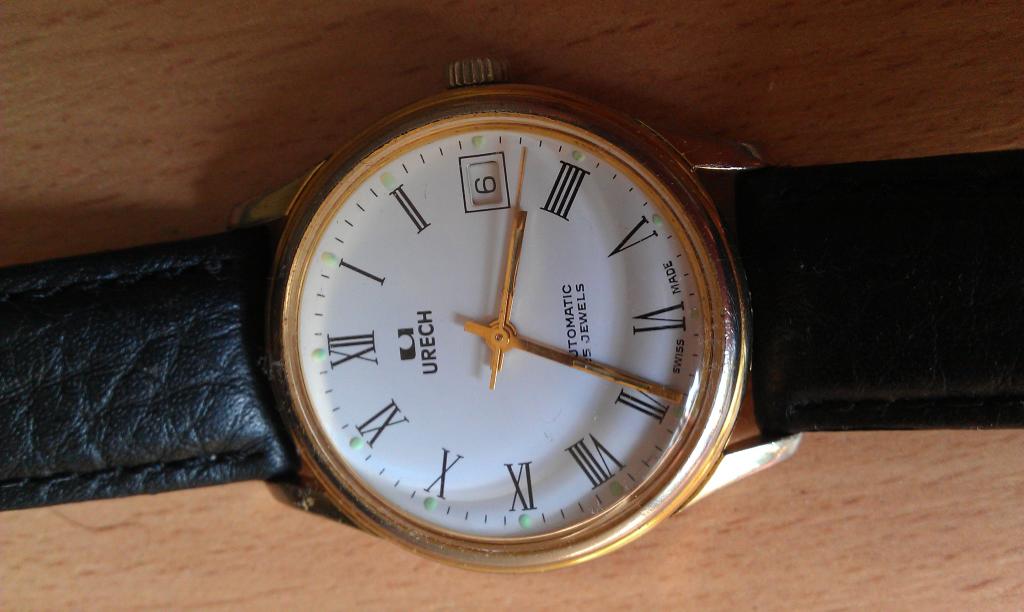

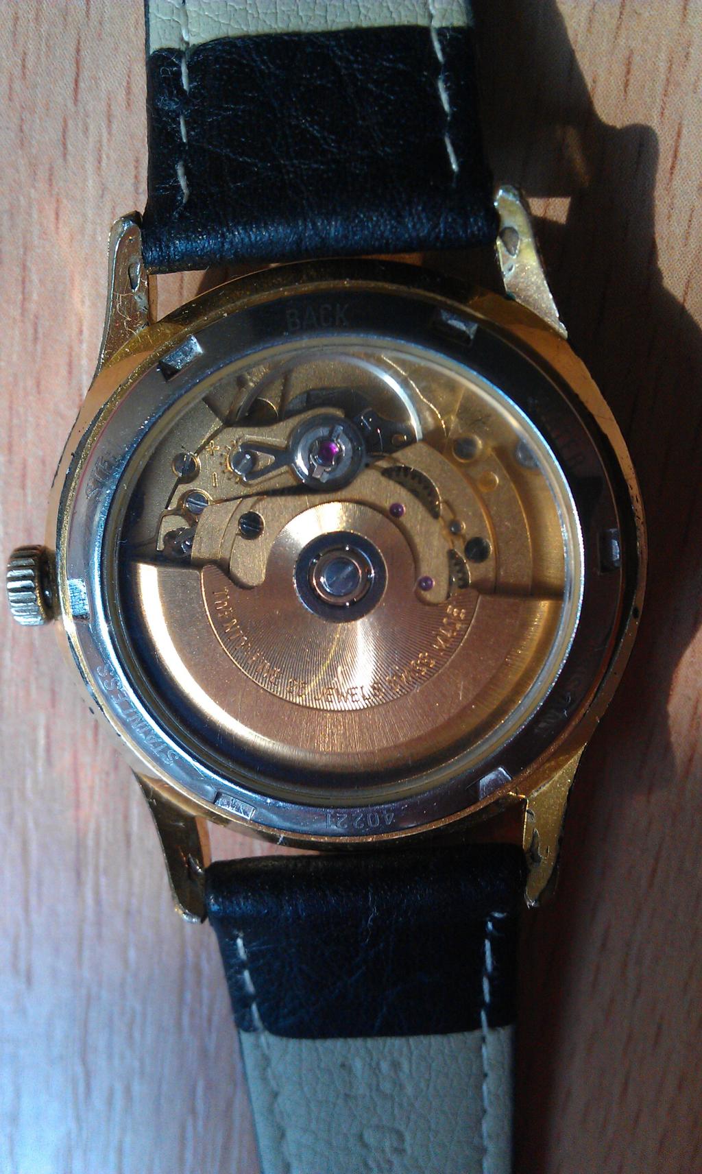

    Jel i ovo 2824, 25jewels nalazi se u urechu? Trazio sam na internetu, urech kao da ne postoji kao brend o cemu se radi jel zna neko?
    pozdrav!
    Pomoć pri identifikaciji mehanizma-imag0007.jpgPomoć pri identifikaciji mehanizma-imag0008.jpg
