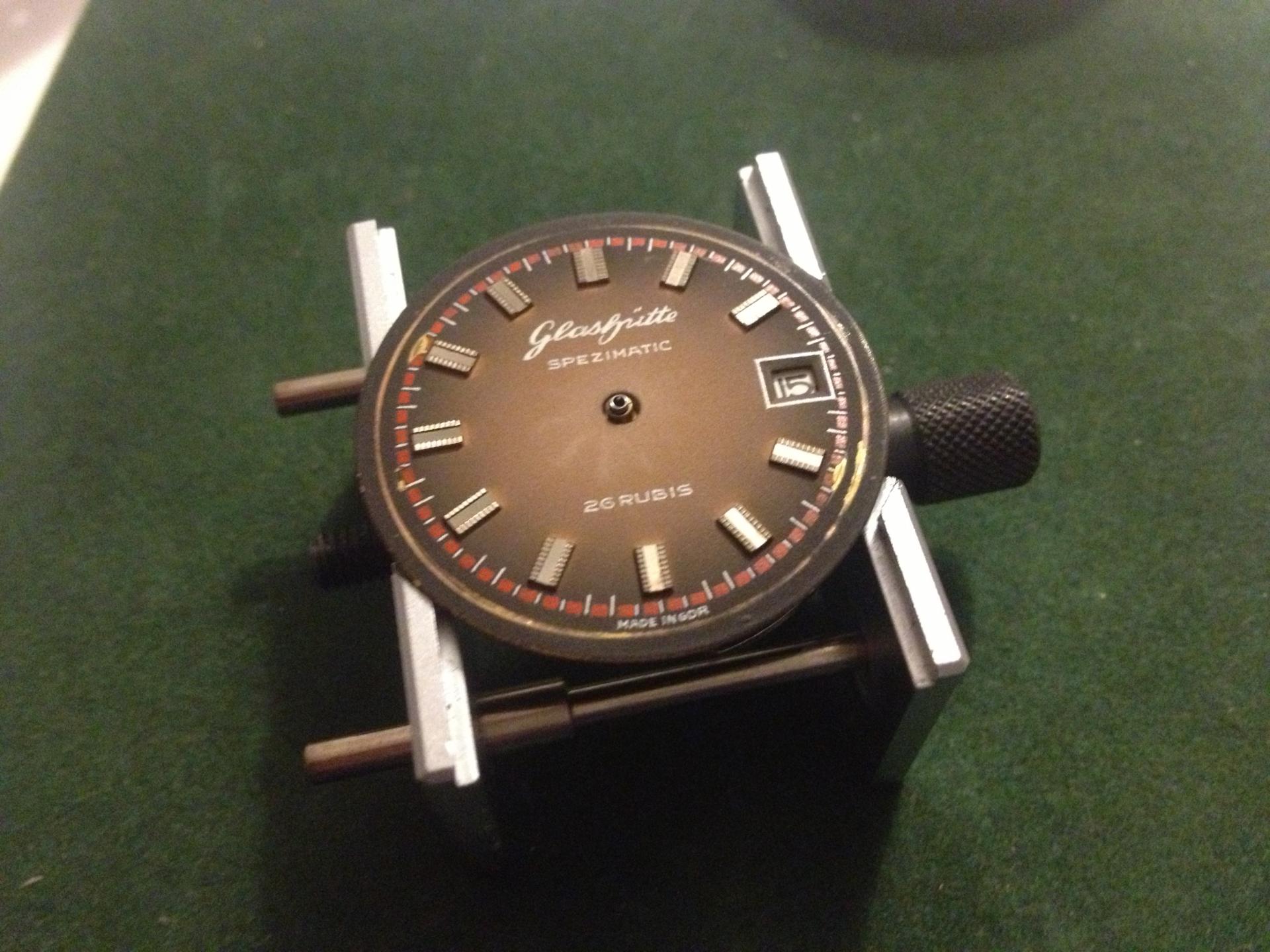

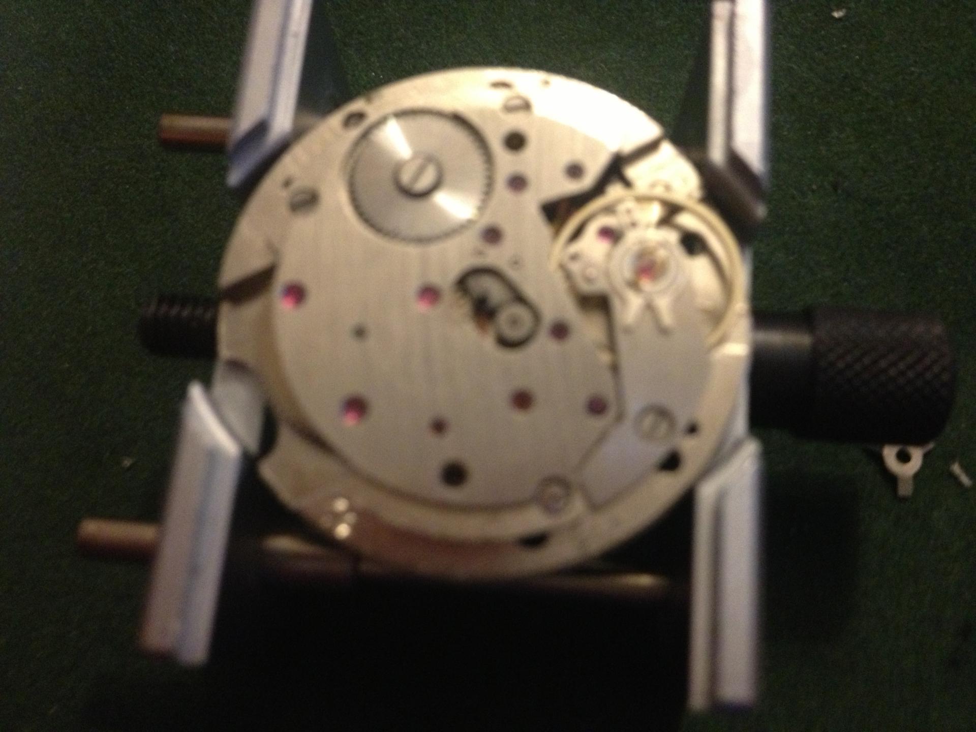

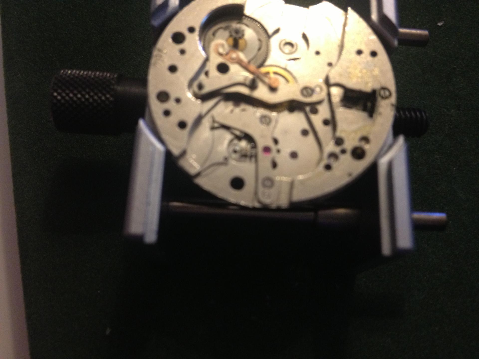

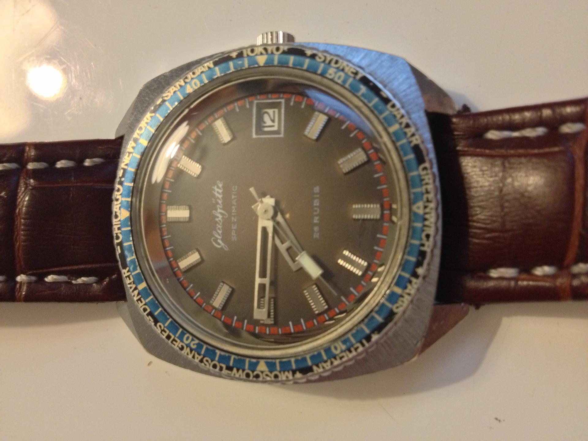

    Evo ovako posto u forumu ima ljudi koje imaju slican sat a bilo je i pitanja heto bi da napisem par reci o ovom kalibru , Gub ili Glashütte spezimatic kal 74 -75 je poceo sa prozvodnjom ovog kalibra od 1968 do 1979 napravljen je u skoro 3 miliona primeraka , kroz vreme je doslo do par promena u mehanizmu kao sto su razlicite platine i poboljsanje rotora tj njegove tezine radi boljeg okretanja rotora cena je bila izmedju 186 i 480 Maraka ,jos jedna promena j napravljena a to je izgled balansnog tocka . Delova za ovaj kalibar ima jos uvek i cesto se mogu povoljno naci ,mehanizam je veoma pouzdan i mnogi satovi koji nisu servisirani mnogo godina jos uvek rade .Evo jedne slike tog kalibra koji sam servisirao inace sat je iz 73 tj mehanizam

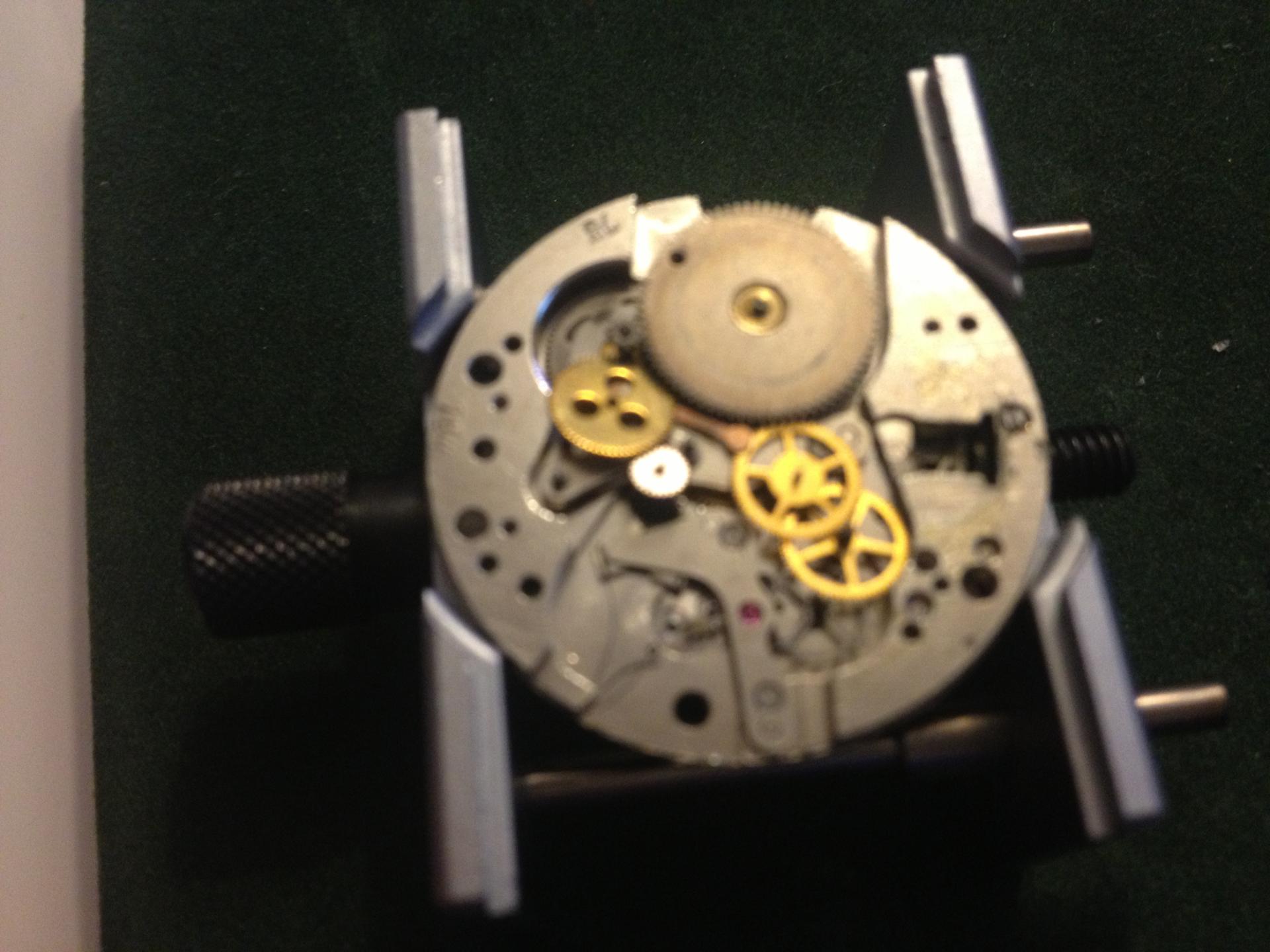

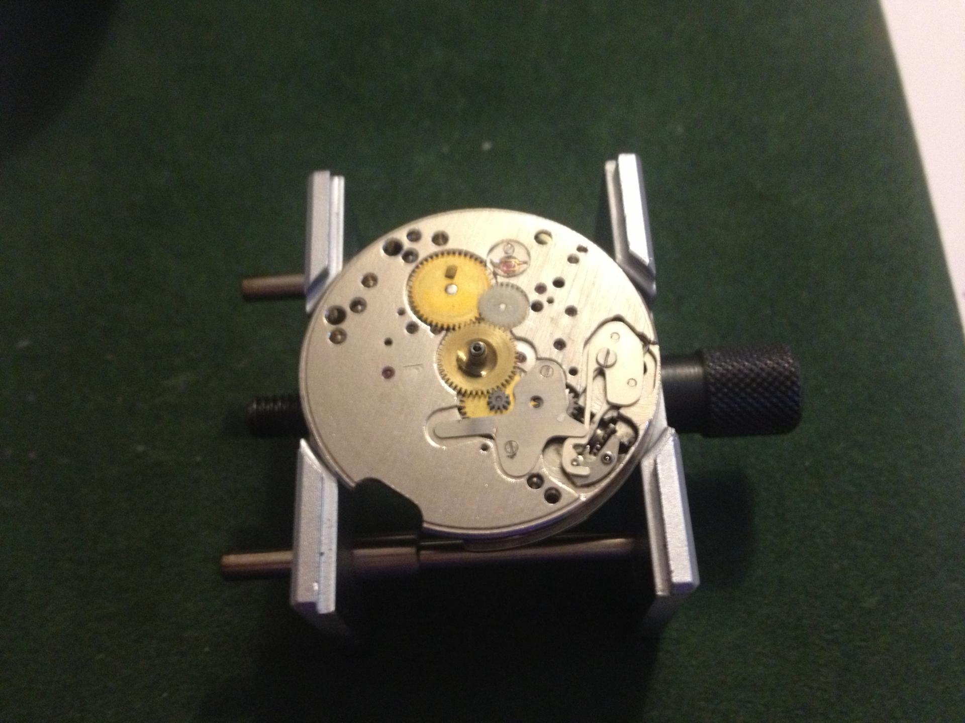

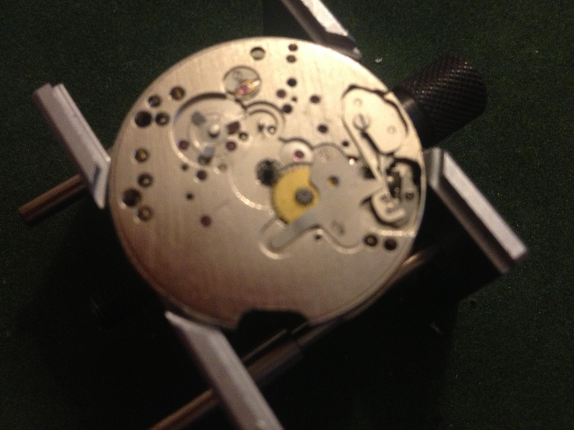

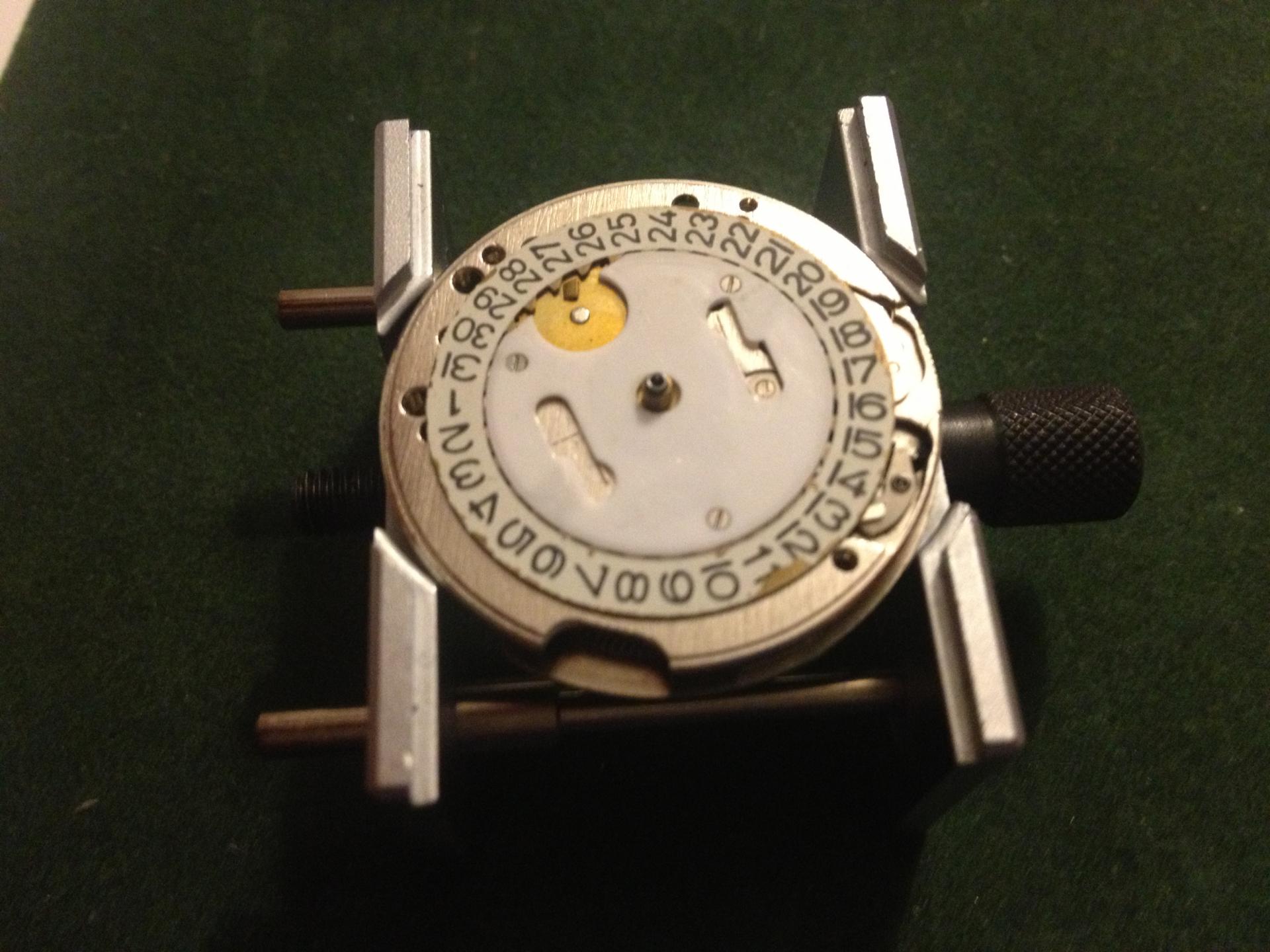

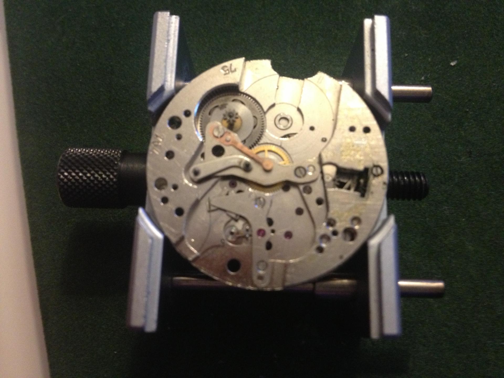

    Jedna jako zanimljiva cinjenica je da su ljudi iz Glashütte postavili takozvane sperklinke to su dva sitna federa koji speraju ili zaustavljaju takozvani redukcijon tocak , zanimljivo je i to da covek moze izvaditi celu feder kucicu a da ne rastavlja ceo mehanizam do kucice se dolazi sa prednje strane cifera ali se zato mora skinuti datum sajba . Sve u svemu veoma interantan sat

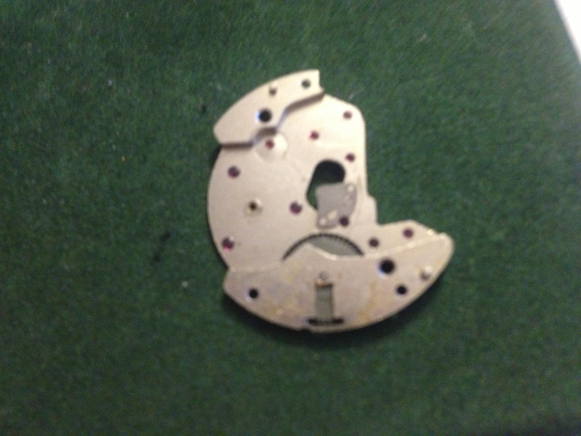

    Pa ko sto i sam znas braca Rusi su prilicno grubi ali su mehanizmi kao sta sam gore napisao dobri i pouzdani , recimo za gore spomenuti kal 75 mogu ti reci da je veoma odlicno zavrsen sve stoji na svom mestu jedina mana kal 75 je komplikcija stavljanja zavrsne platine ili gornjeg mosta kako ko vec zove ima puno stvari koji moraju da sednu na svoje mesto tj u kamenje i mora se voditi racuna da se ne slomi Pivot ali kad sve sedne sve i radi .
    Da pojasnim ovu stvari sa puno stvari na svoje mesto , evo ovako u drugim mehanizmima cesto se susrecemo sa odvojenim mostovima i naprimer ispod takvog jednog mosta nalaze se 2 ili 3 kamena pa je kod montaze i demontaze lakse , kod ovog kalibra je Glashütte sve stavila ispod istog krova i kao pogledate gornju sliku videcete da samo balans ima nezavisnost sto je normalno . mada imao sam prilike da radim na jednom satu koji je komplet cak i balans na jednoj TJ gornjoj platini . Nadam se da sam uspio da objasnim izvinjavam se svima ako me nerazumete nekad ne koristim nas jezik svaki dan pa vas molim u izvinjenje

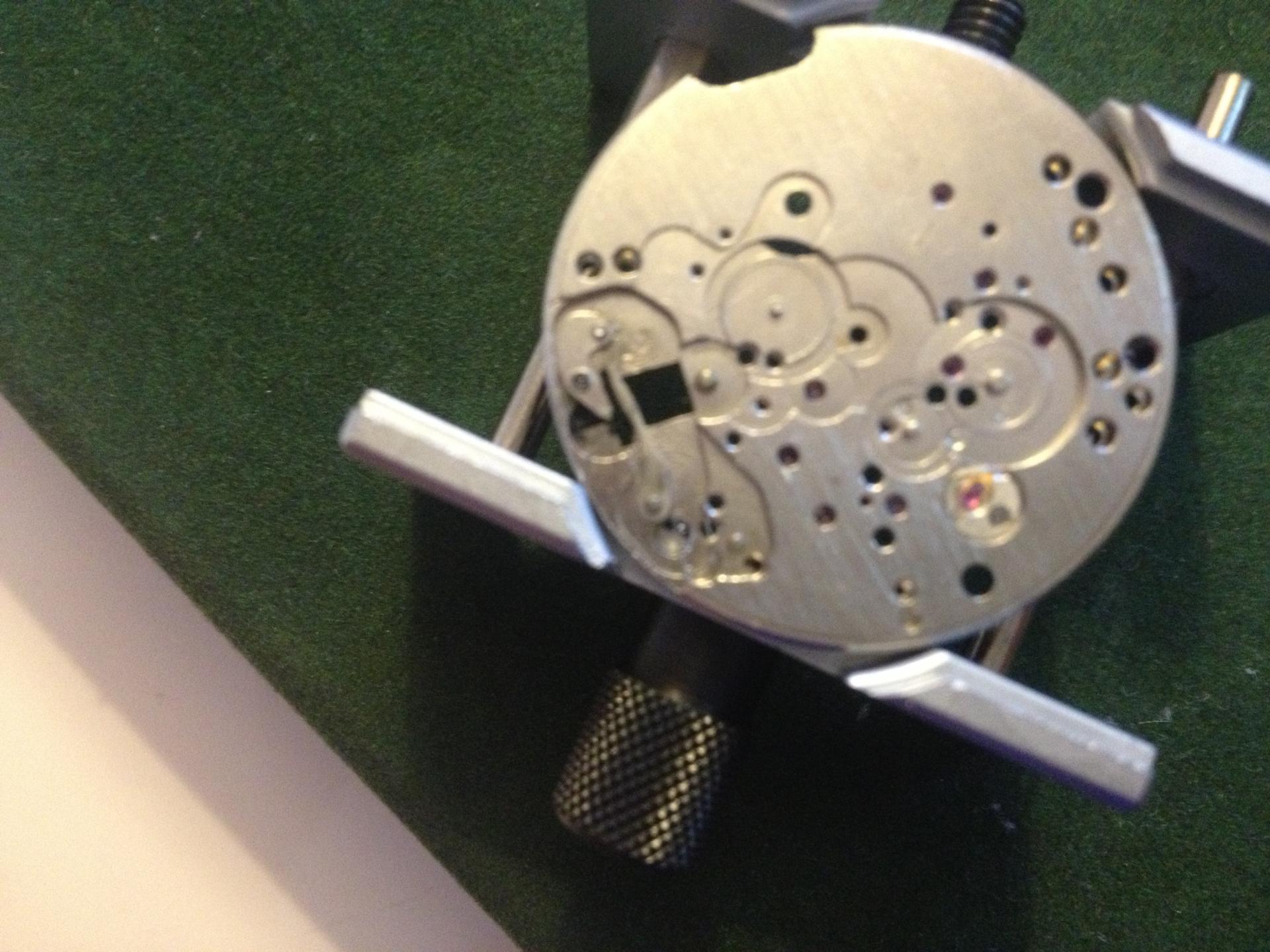

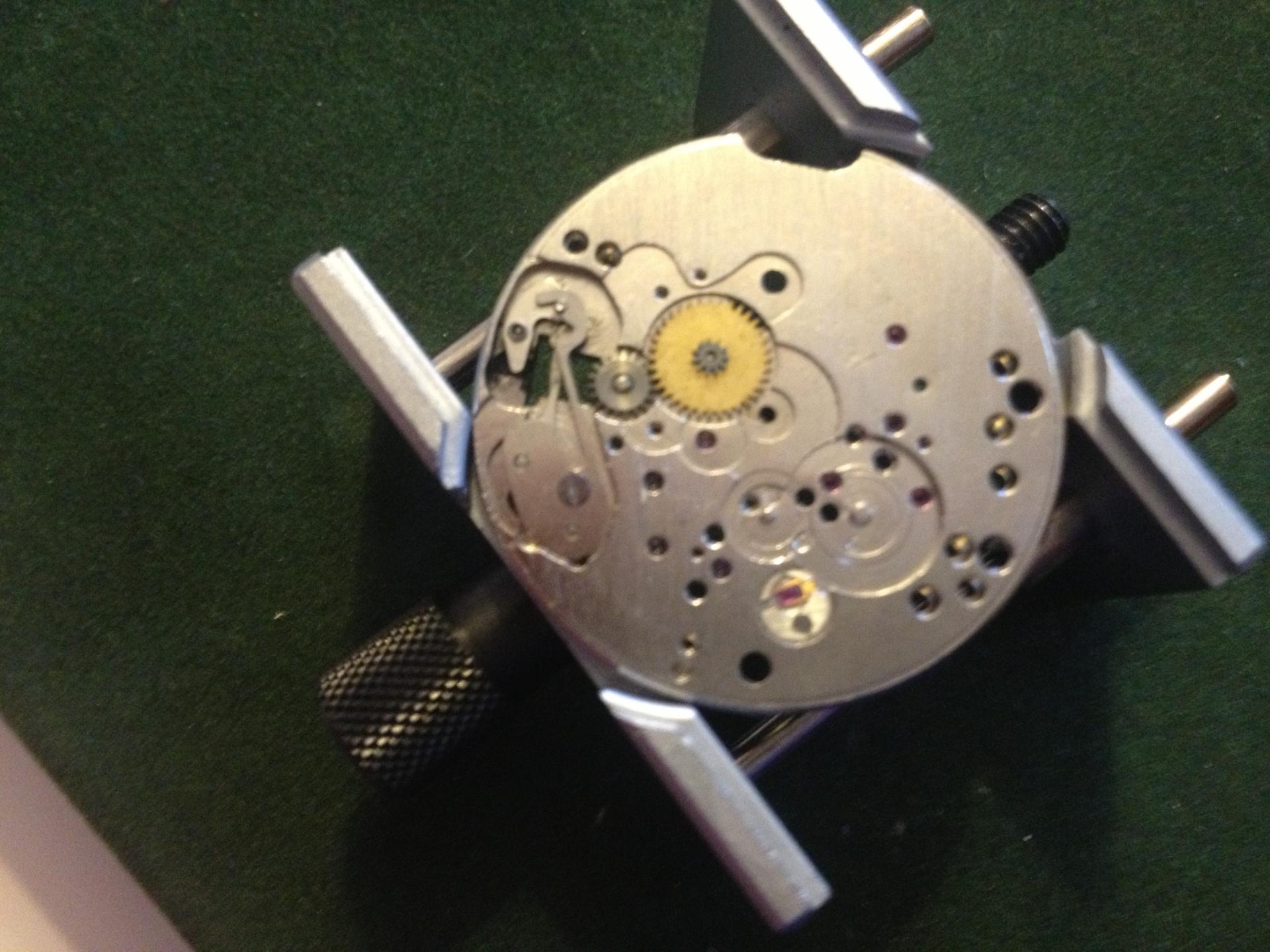

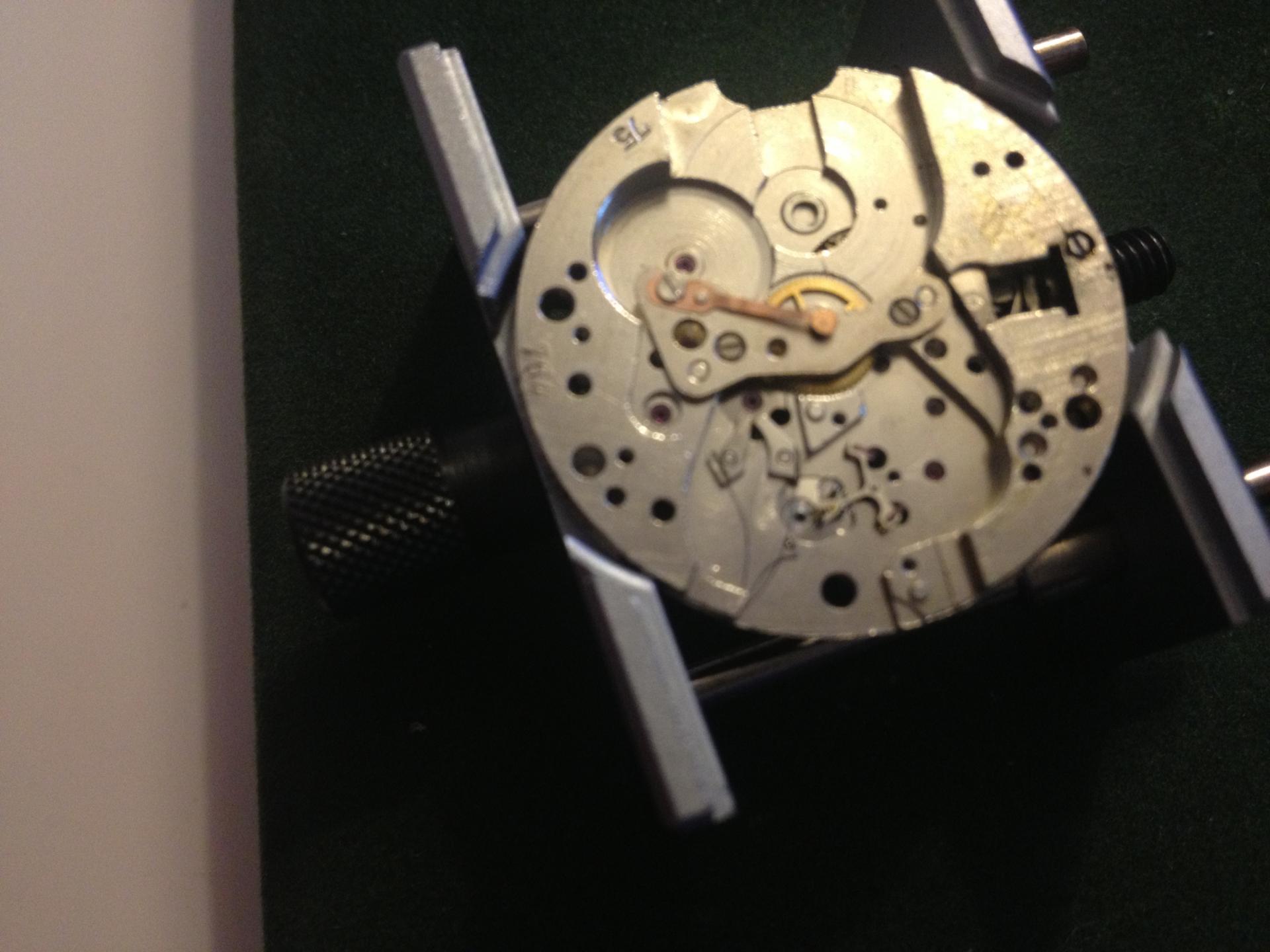

    Određen forumom Jos nesto iz arhive Gub cal 75

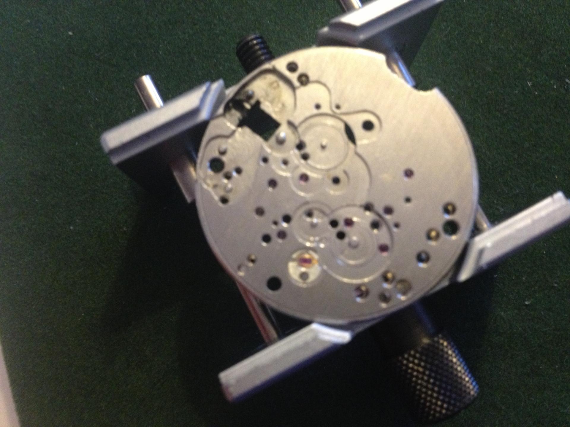

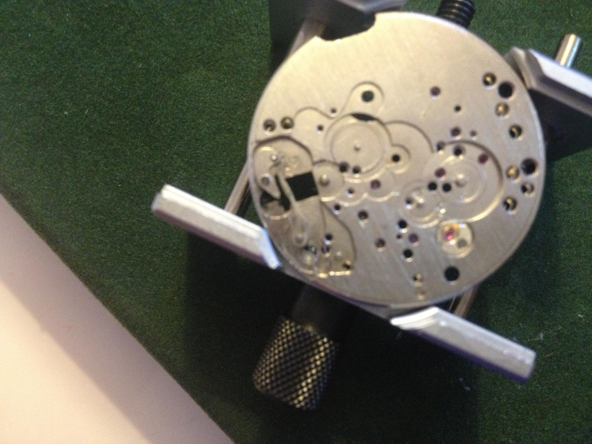

    e prijatelji posto sam nasao cejelokupnu revisiu koju sam radio na gubu 75 evo da je postavim Glashütte spezimatic Kal 74 -75-img_0941.jpgGlashütte spezimatic Kal 74 -75-img_0942.jpgGlashütte spezimatic Kal 74 -75-img_0943.jpgKliknite za sliku za veću verziju
Ime:	IMG_0943.jpg
Viđeno:	138
Veličina:	242,8 KB
ID:	72261Glashütte spezimatic Kal 74 -75-img_0944.jpgGlashütte spezimatic Kal 74 -75-img_0946.jpgGlashütte spezimatic Kal 74 -75-img_0947.jpgGlashütte spezimatic Kal 74 -75-img_0948.jpgGlashütte spezimatic Kal 74 -75-img_0949.jpgGlashütte spezimatic Kal 74 -75-img_0950.jpgGlashütte spezimatic Kal 74 -75-img_0951.jpgGlashütte spezimatic Kal 74 -75-img_0952.jpgGlashütte spezimatic Kal 74 -75-img_0953.jpgGlashütte spezimatic Kal 74 -75-img_0954.jpgGlashütte spezimatic Kal 74 -75-img_0955.jpgGlashütte spezimatic Kal 74 -75-img_0956.jpgGlashütte spezimatic Kal 74 -75-img_0957.jpgGlashütte spezimatic Kal 74 -75-img_0959.jpgGlashütte spezimatic Kal 74 -75-img_1095.jpg vec sam na pocetku pristupanja u forumu pisao o ovom kalibru a i bilo je par slika nebi sad da vas zamaram detaljima u trenutku dosade na moru nadjoh sve slike pa reko da postavim malo mozda nekom zatreba .
