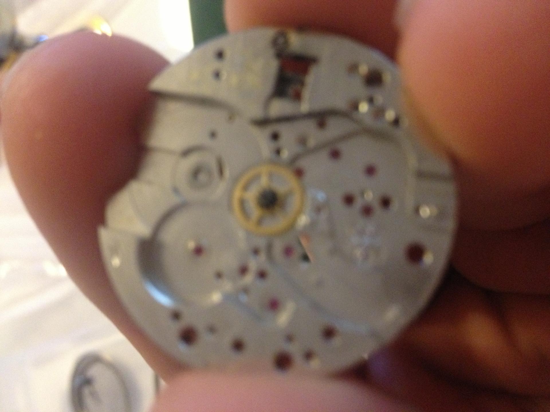

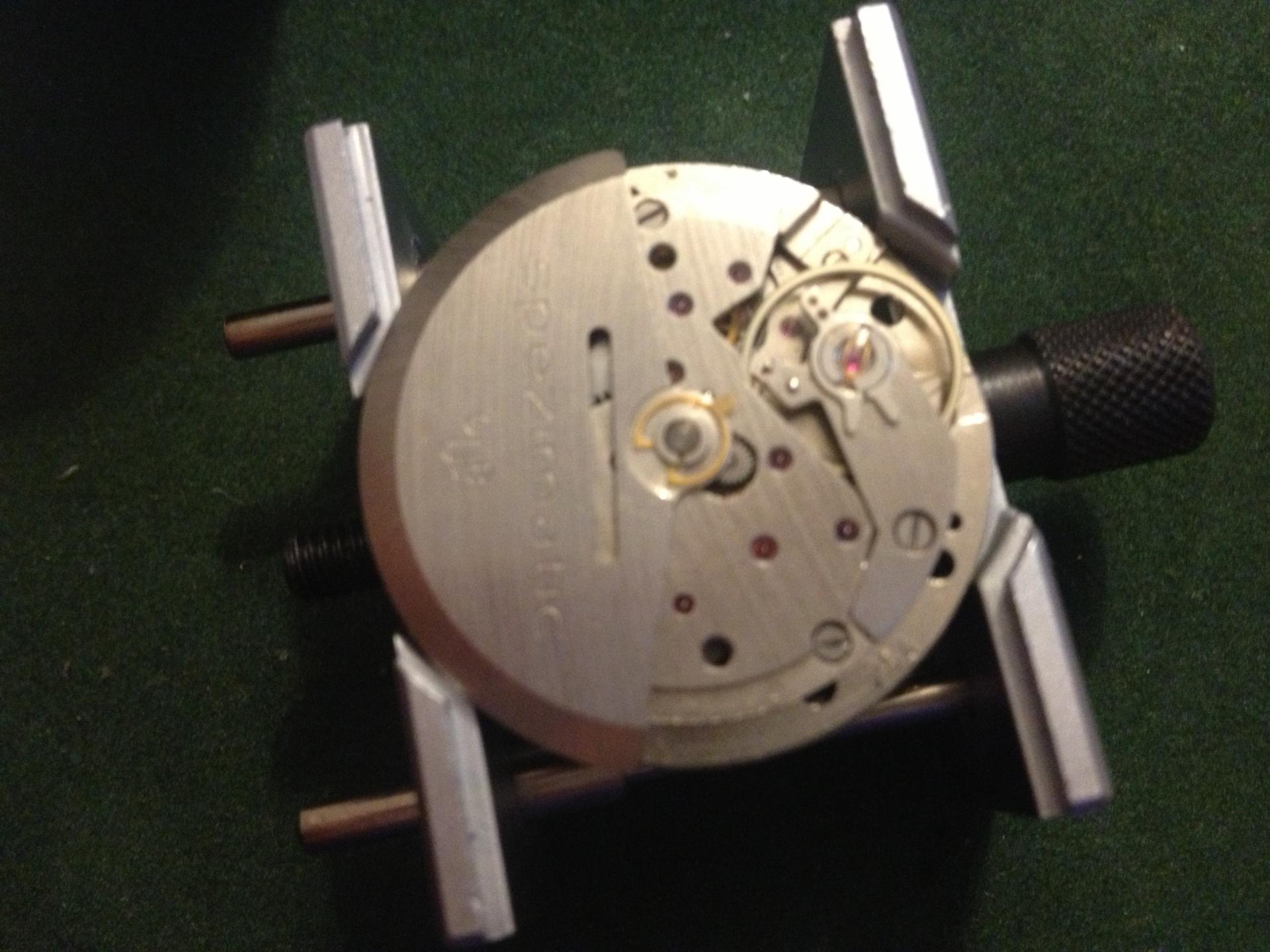

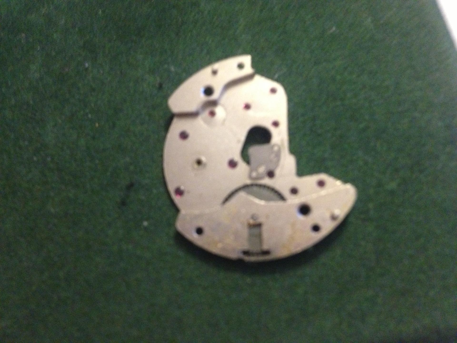

Evo ovako posto u forumu ima ljudi koje imaju slican sat a bilo je i pitanja heto bi da napisem par reci o ovom kalibru , Gub ili Glashütte spezimatic kal 74 -75 je poceo sa prozvodnjom ovog kalibra od 1968 do 1979 napravljen je u skoro 3 miliona primeraka , kroz vreme je doslo do par promena u mehanizmu kao sto su razlicite platine i poboljsanje rotora tj njegove tezine radi boljeg okretanja rotora cena je bila izmedju 186 i 480 Maraka ,jos jedna promena j napravljena a to je izgled balansnog tocka . Delova za ovaj kalibar ima jos uvek i cesto se mogu povoljno naci ,mehanizam je veoma pouzdan i mnogi satovi koji nisu servisirani mnogo godina jos uvek rade .Evo jedne slike tog kalibra koji sam servisirao inace sat je iz 73 tj mehanizam
Prilog 68337

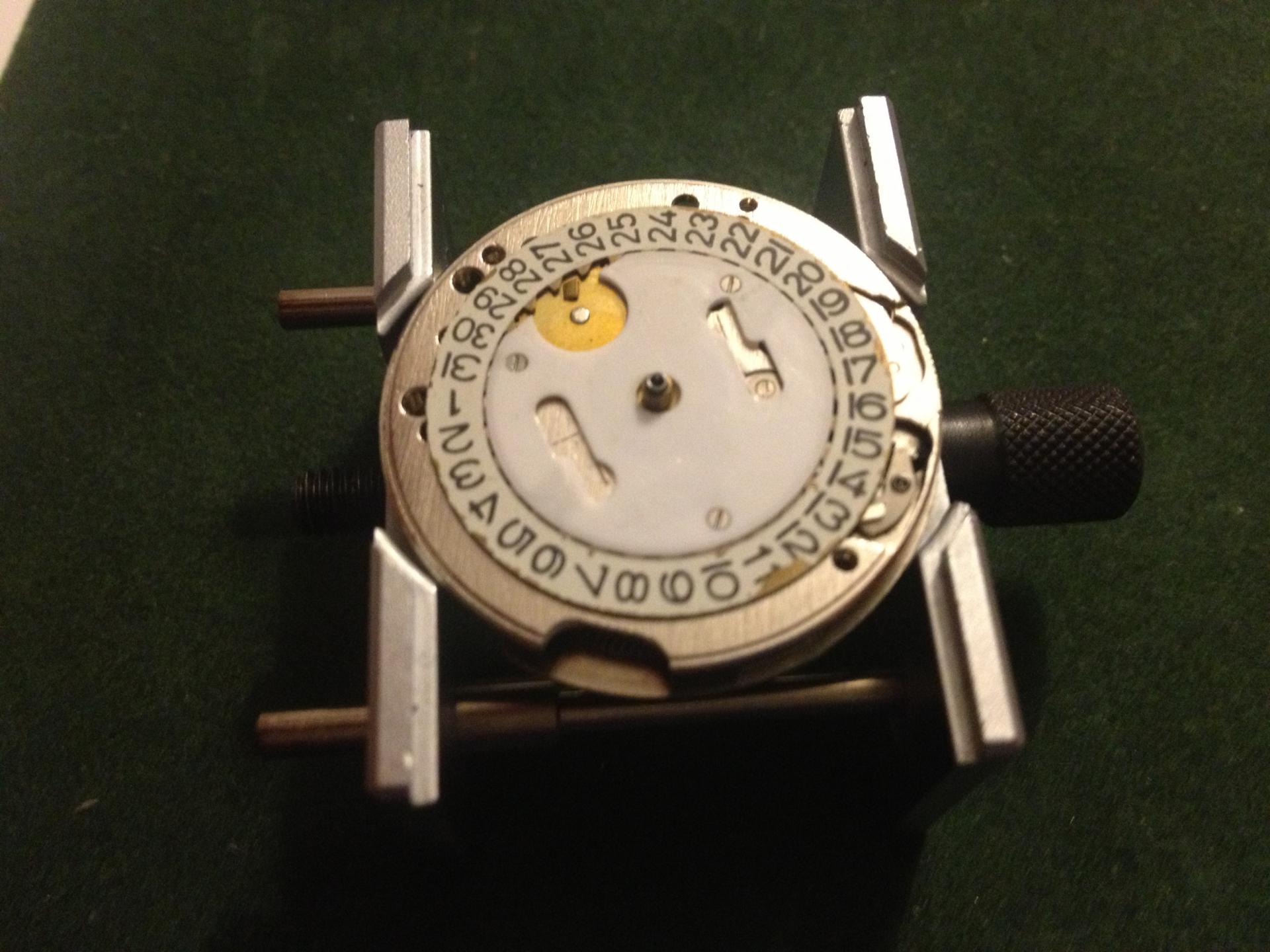

Jedna jako zanimljiva cinjenica je da su ljudi iz Glashütte postavili takozvane sperklinke to su dva sitna federa koji speraju ili zaustavljaju takozvani redukcijon tocak , zanimljivo je i to da covek moze izvaditi celu feder kucicu a da ne rastavlja ceo mehanizam do kucice se dolazi sa prednje strane cifera ali se zato mora skinuti datum sajba . Sve u svemu veoma interantan sat

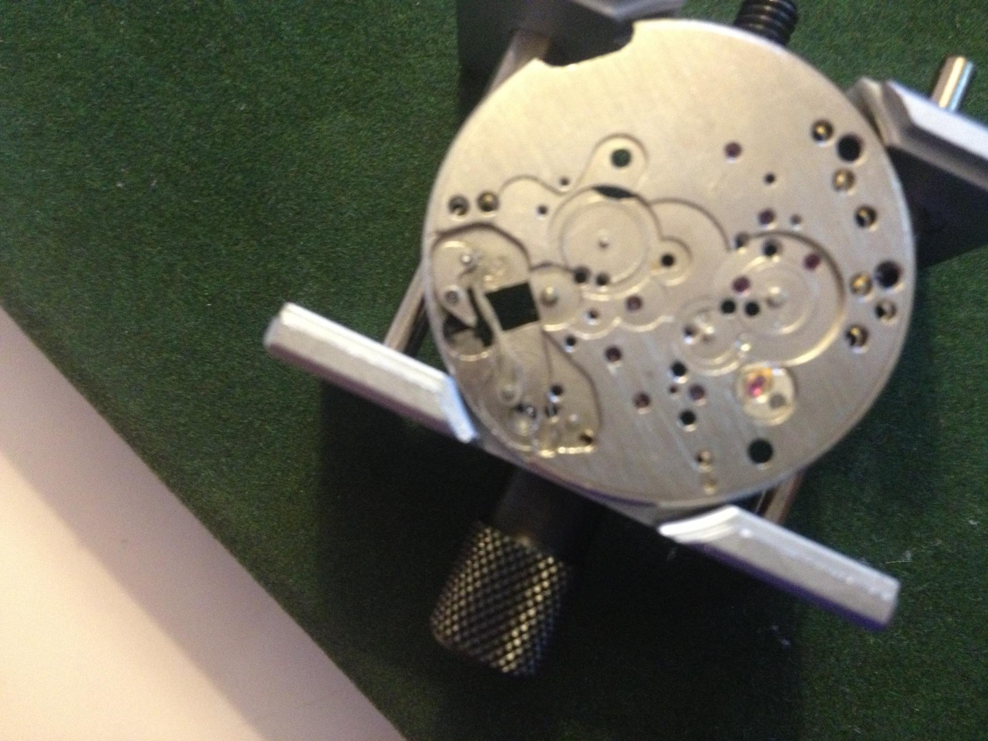

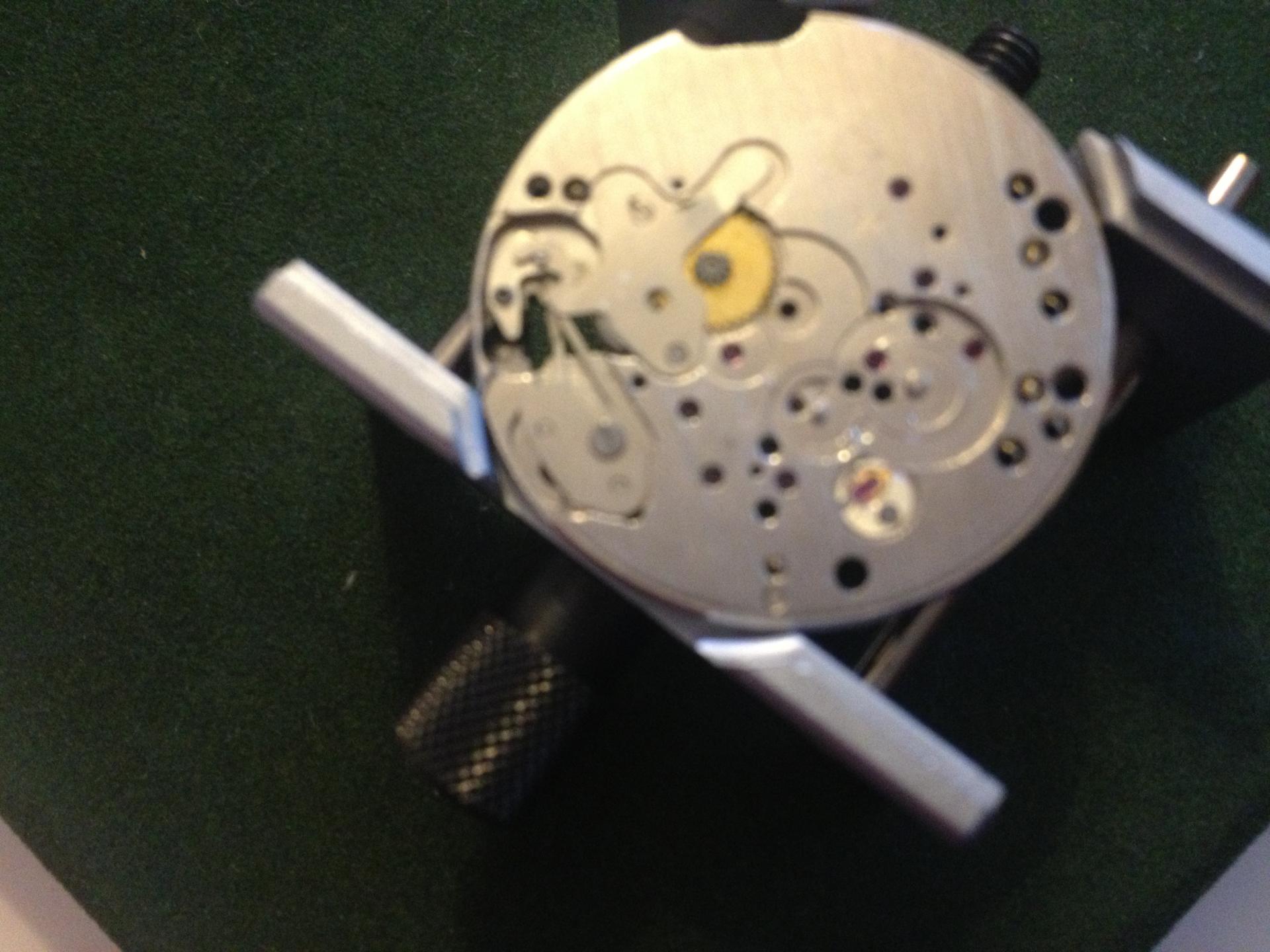

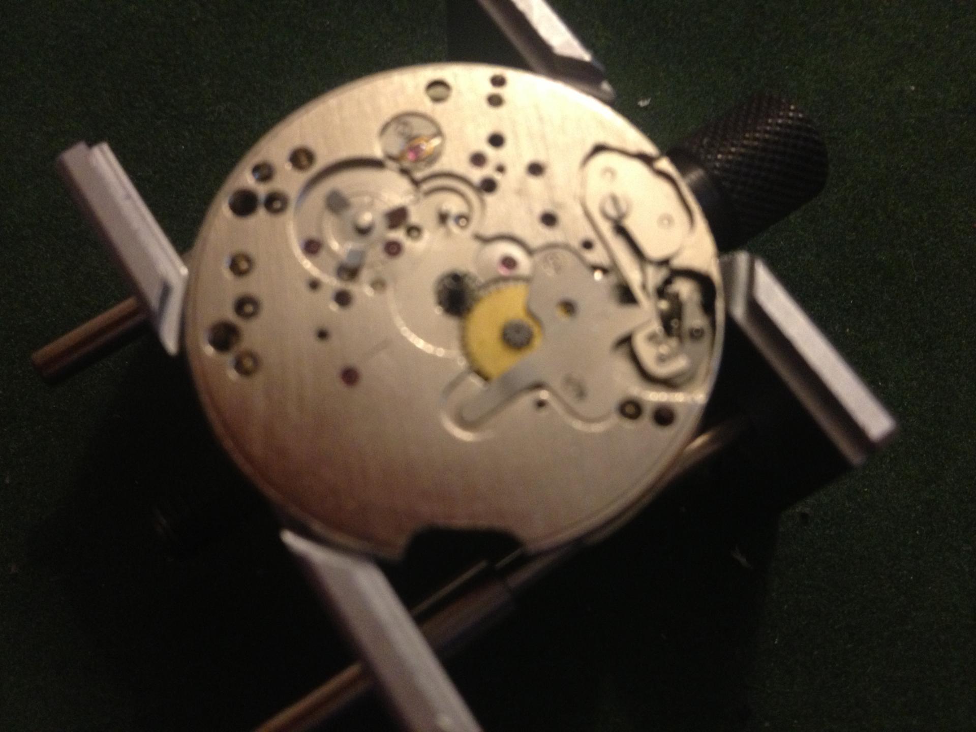

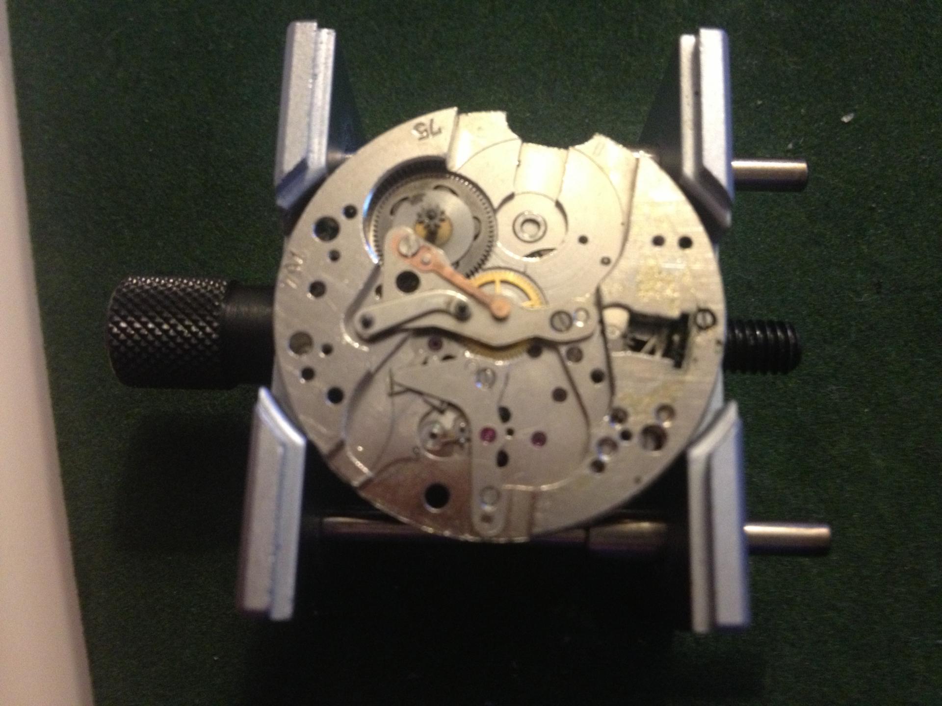

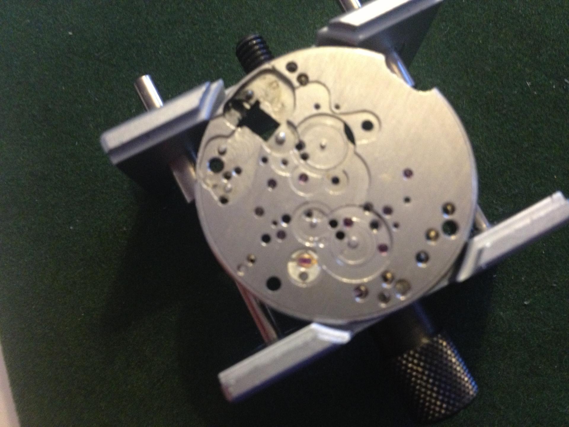

18 Priloženi(h) fajl(ova)

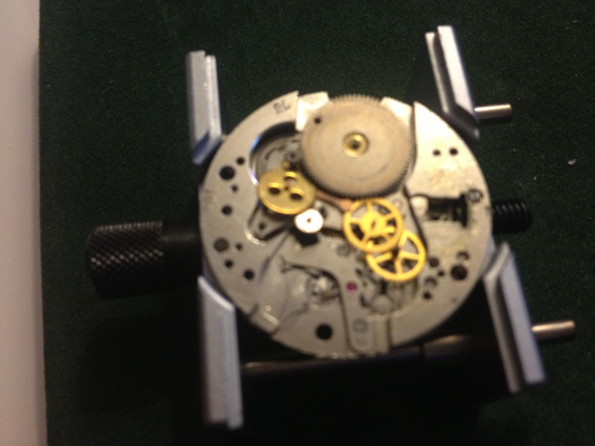

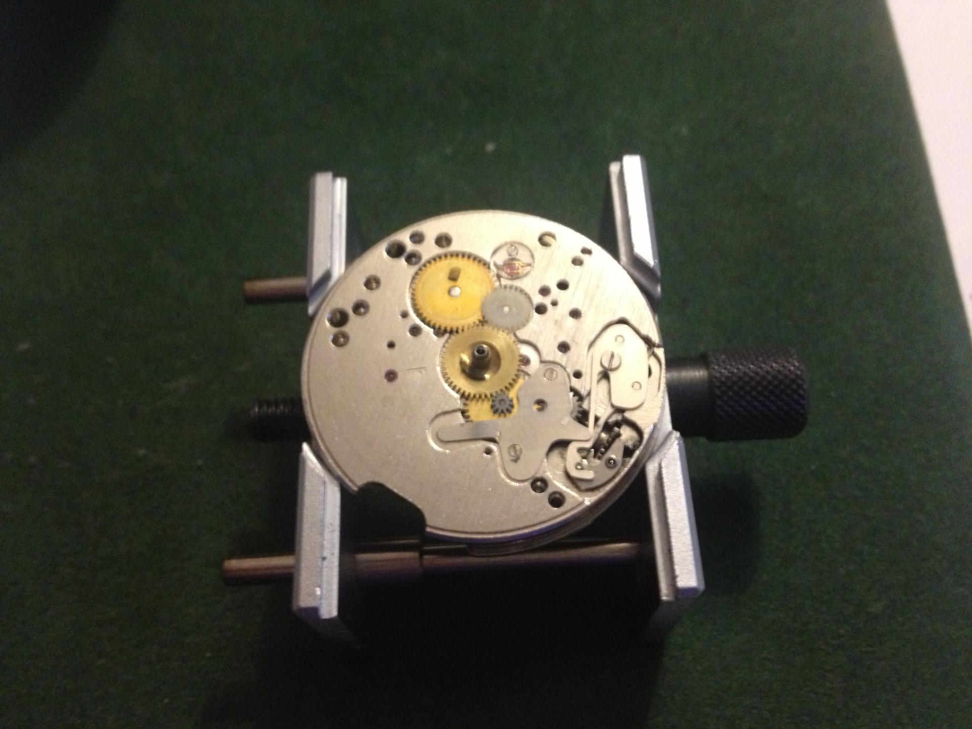

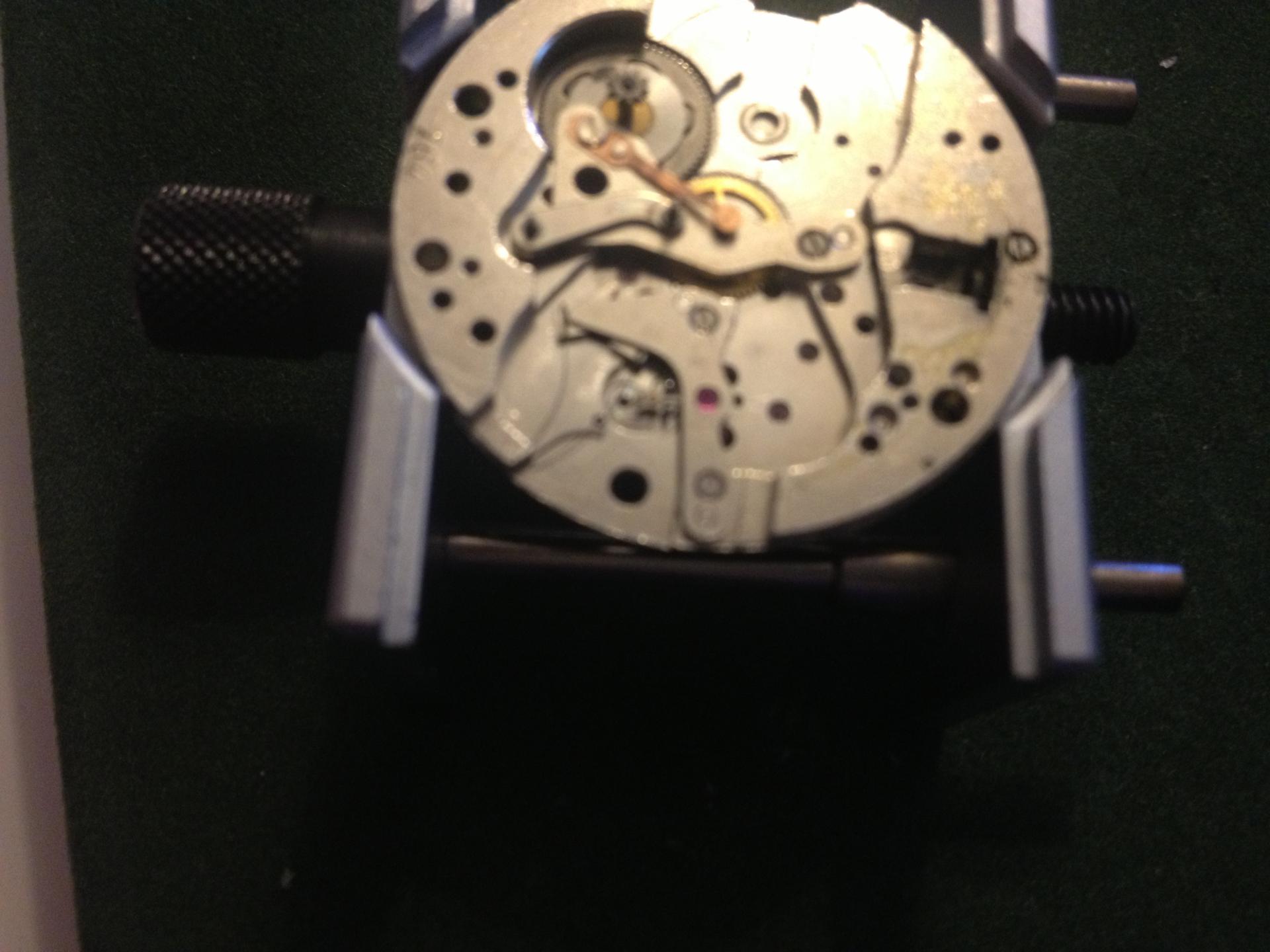

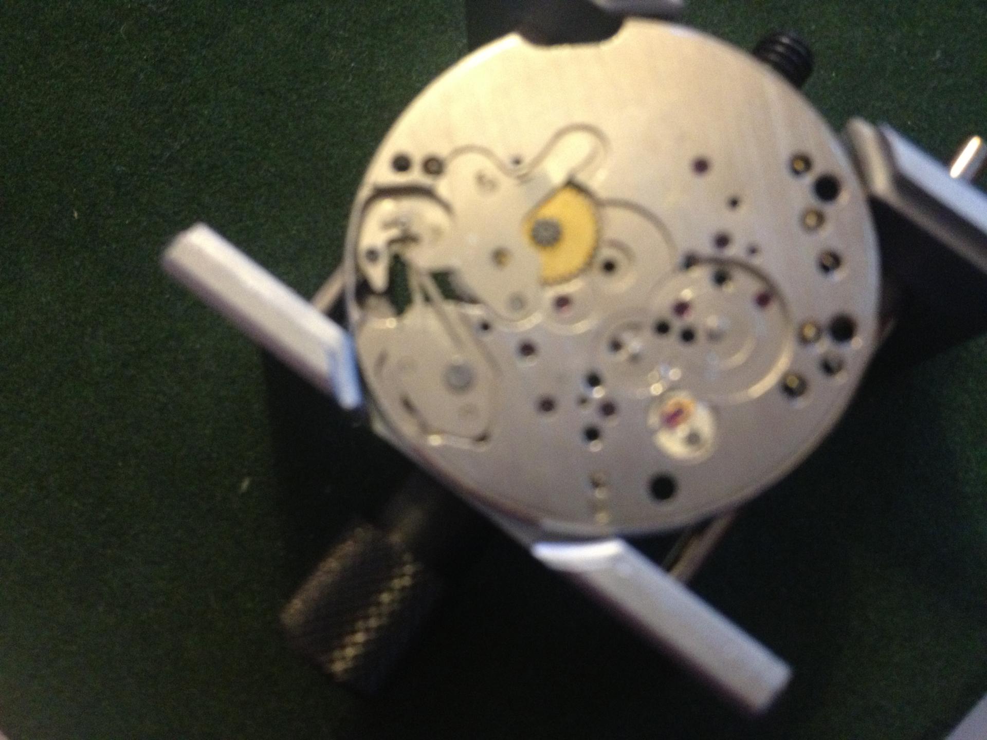

Jos nesto iz arhive Gub cal 75
e prijatelji posto sam nasao cejelokupnu revisiu koju sam radio na gubu 75 evo da je postavim Prilog 72258Prilog 72259Prilog 72261Prilog 72261Prilog 72262Prilog 72263Prilog 72264Prilog 72265Prilog 72266Prilog 72267Prilog 72268Prilog 72269Prilog 72270Prilog 72271Prilog 72272Prilog 72273Prilog 72274Prilog 72275Prilog 72276 vec sam na pocetku pristupanja u forumu pisao o ovom kalibru a i bilo je par slika nebi sad da vas zamaram detaljima u trenutku dosade na moru nadjoh sve slike pa reko da postavim malo mozda nekom zatreba .
