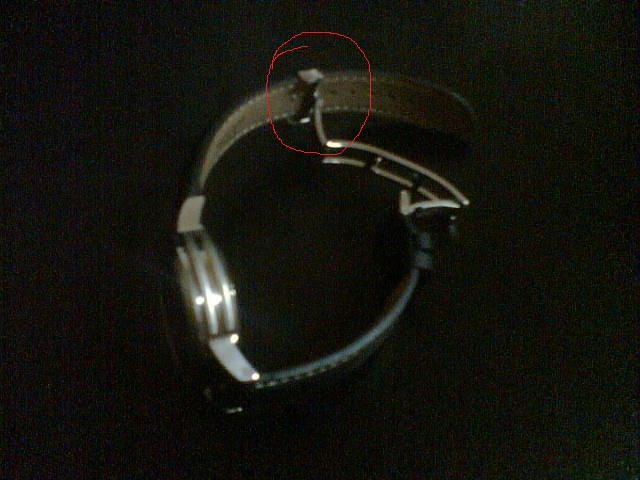

    Poz, imam pitanje u vezi ovakvih narukvica i vasih iskustava sa njima...
    Uzeh PRC200, sve je super, samo malo nisam siguran u ovaj sistem narukvice.. U principu jedino sto je drzi na ruci su oni (ne znam sad ime za to) umetci kroz koje provlacis vrh narukvice, dva ih ima i jedan moze da se pomera.. (ne verujem da ne znam kako se to zove ). Dakle sat se skida samo izvlaceci narukvicu iz ta dva 'umetka' i to je to.. Primetio sam da mi se i sama izvlaci tokom dana, ne toliko da spadne, ali dovoljno da mi se olabavi..
    Da naglasim da nosim na prvoj rupi (odnosno za tanke ruke) i da mi ne bi smetalo da postoji jos jedna, al ne verujem da to ima neke veze sa ovim..
    Kakva su vasa iskustva sa ovakvim narukvicama i da li moze nesto da se preduzme da cvrsce drzi, osecam da bi mozda cak i mogao da spadne sad prilikom nekog trcanja ili slicne aktivnosti..

    Ako si je namjestio kako treba stvarno će teško da ti spadne(jedino da je otkineš)!!! Dio kopče koji stoji na dijelu narukvice gdje su rupe,se čvrsto zabravi na onoj rupi koja tebi odgovara i nema šanse da se pomakne nekuda(to je ovaj dio koji sam zaoukružio na slici)!!! Praktički,namjestiš sebi veličinu narukvice i ona non-stop stoji na toj veličini(rupi),a onda je samo otkopčavaš/zakopčavaš-veličina se ne mijenja! Ti "umetci" služe samo da ti višak narukvice ne visi sa strane-ne mogu je oni držati! Nadam se da sam ti uspio objasniti!
    Pozdrav

    O boze.. Tek sad vidim da moze jace da se stisne taj deo koji ulazi u rupe Kao da ima neka dva rezima, a ja sam ga kopcao na taj prvi, kad se jace stisne upadne skroz, i onda se ne pomera uopste Hvala puno i izvinjavam se na mozda glupoj temi..

    imam takvu kopču na svom prs516 automatic i zadovoljan sam skroz kopčom (izgledom i načinom kopčanja). sat sam uzeo pre 4 godine i pre par meseci je počelo da mi se dešava da mi se sam otkopčava. problem sam rešio tako što sam malo iskrivio oba mala jezička koja se nalaze na centralnom velikom delu kopče. od onda radi odlično
