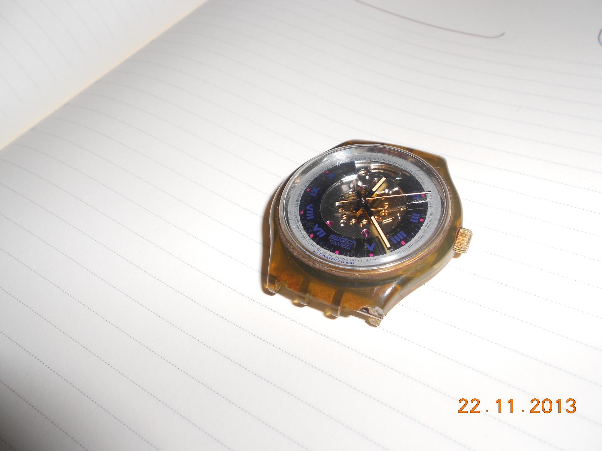

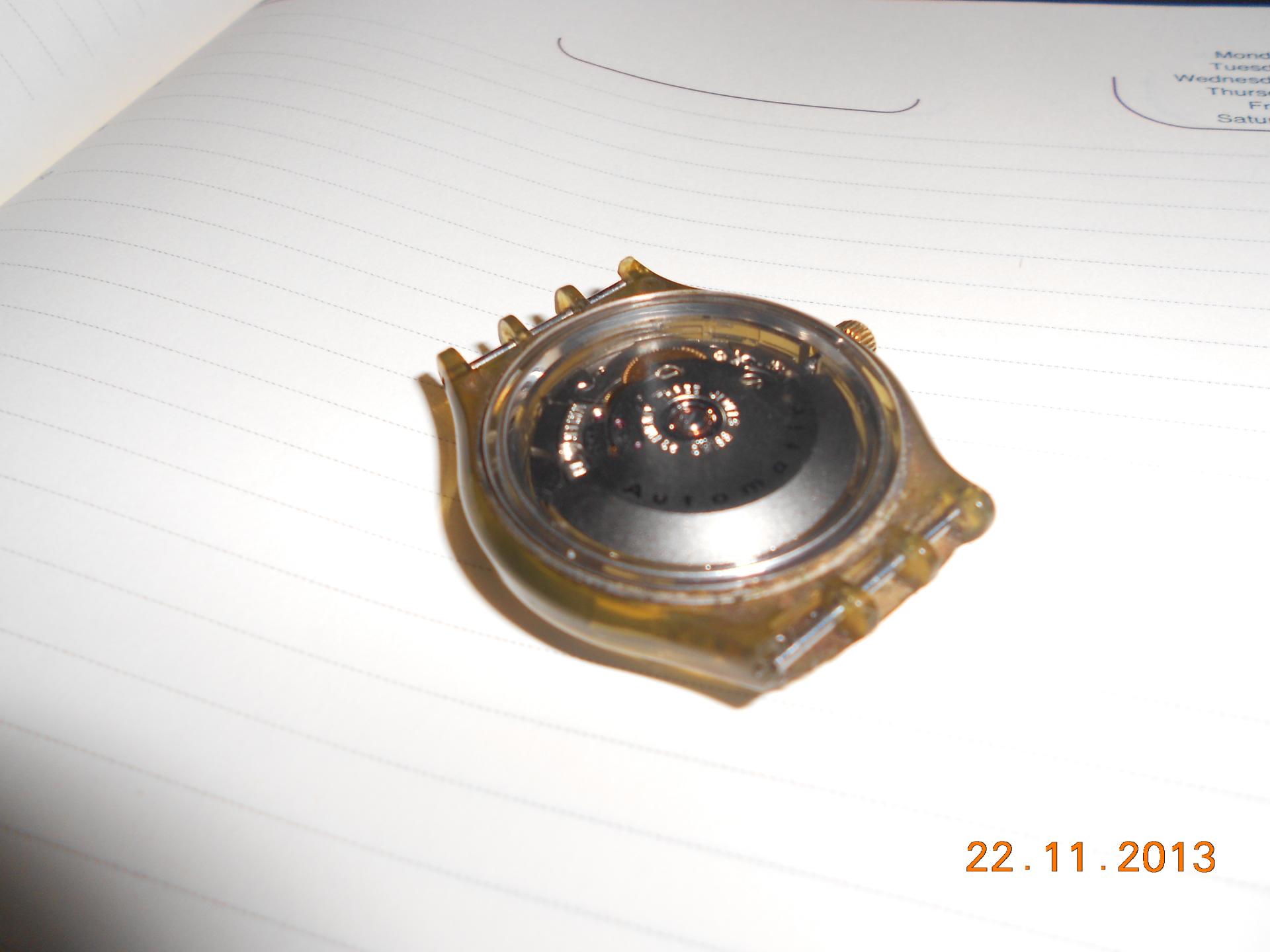

    Da li je moguća zamena kućišta na ovom tipu sata:
    Swatch Irony sa ETA 2840 mehanizmom 17 kamenčića. Odnesem kod casovnicara da mi stavi novi kaiš, taman mislim kako ima kul da izgleda, kad se vraća čovek iza svog paravančića i evo šta se desilo na slici se sve vidi: Swatch Irony - Zamena kucista-dscn2906.jpgSwatch Irony - Zamena kucista-dscn2907.jpg
    Navodno je već tu bilo nešto "lepljeno". Ja to nisam primetio dobio sam ga na poklon i prethodni valsnik mi ništa nije napomenuo, a ni časovničar mi nije prvo ništa napomenuo, da bar ostane ceo, nego ovako sakat. SAt ima za mene sentimentalnu vrednost, iako možda po nečijim standardima ne vredi ništa, jer je swatch, jer je mehanizam koji je...itd.
    Još jedno pitanje je: Da li je ikako, ikako moguće staviti taj mehanizam, tog sata u neko kućište od nerđajućeg čelika? Mora da je neko nešto slično radio!!! Jel da?!
    Hvala unapred članovima!!!

    Ja ću samo reći ,za utehu, da je prebacivanje mehanizma moguće.
    To što je puklo kućište na tom delu je skoro neminovnost...loša plastika koja brzo stari.
