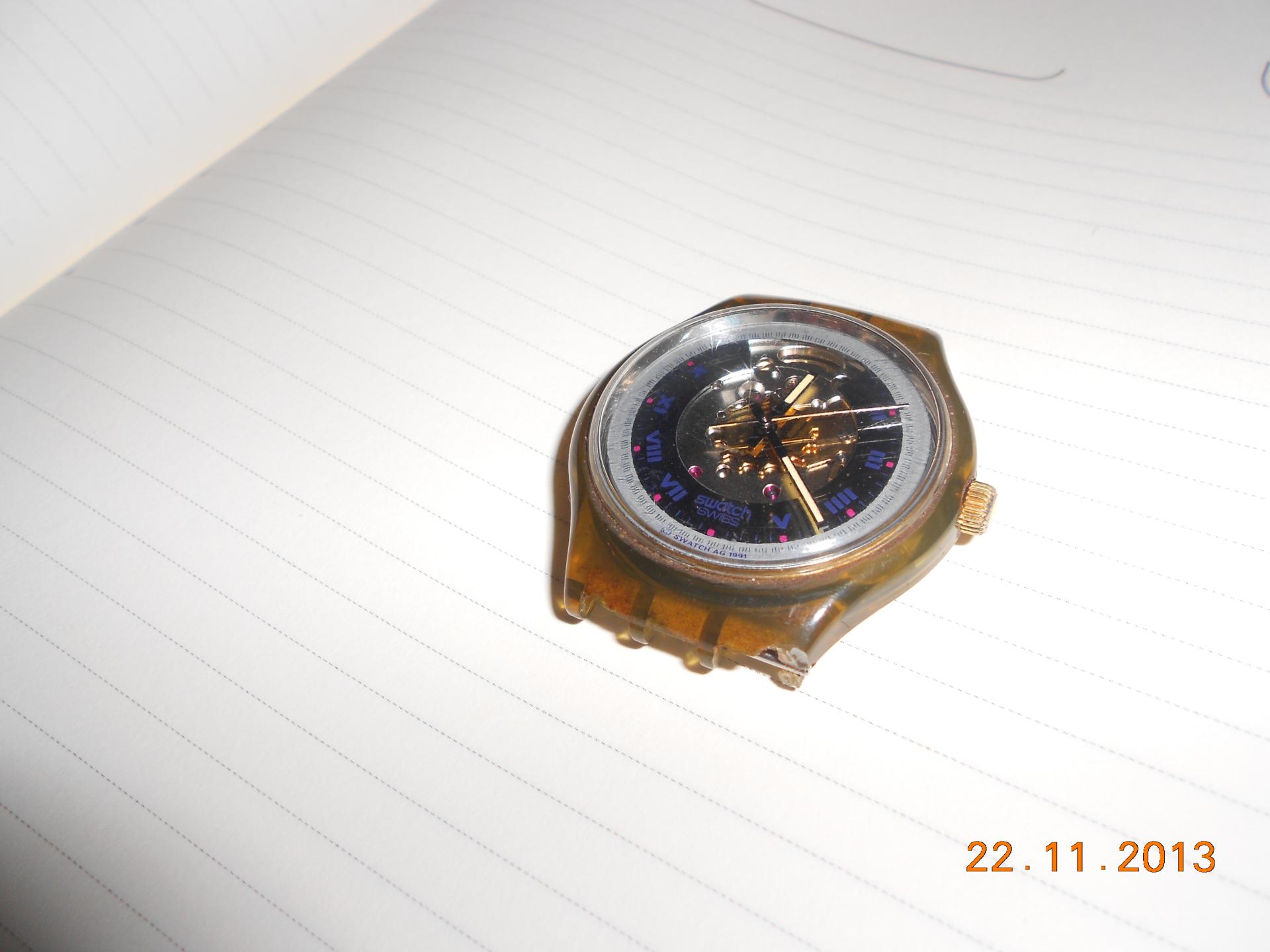

Da li je moguća zamena kućišta na ovom tipu sata:

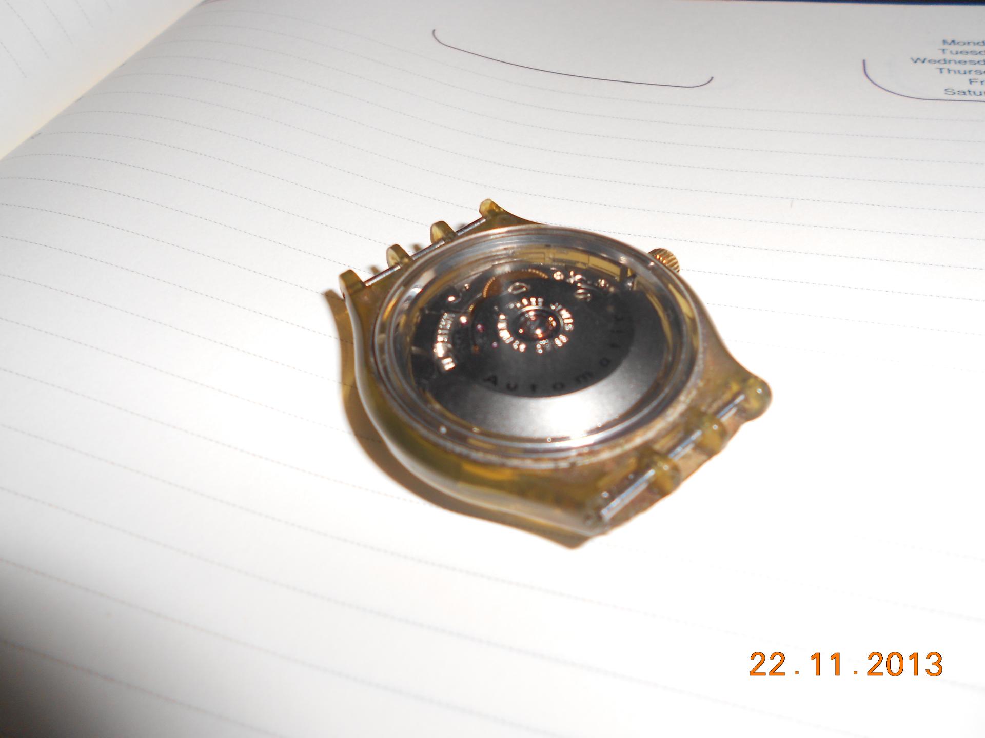

Swatch Irony sa ETA 2840 mehanizmom 17 kamenčića. Odnesem kod casovnicara da mi stavi novi kaiš, taman mislim kako ima kul da izgleda, kad se vraća čovek iza svog paravančića i evo šta se desilo na slici se sve vidi: Prilog 79006Prilog 79007
Navodno je već tu bilo nešto "lepljeno". Ja to nisam primetio dobio sam ga na poklon i prethodni valsnik mi ništa nije napomenuo, a ni časovničar mi nije prvo ništa napomenuo, da bar ostane ceo, nego ovako sakat. SAt ima za mene sentimentalnu vrednost, iako možda po nečijim standardima ne vredi ništa, jer je swatch, jer je mehanizam koji je...itd.
Još jedno pitanje je: Da li je ikako, ikako moguće staviti taj mehanizam, tog sata u neko kućište od nerđajućeg čelika? Mora da je neko nešto slično radio!!! :yes4::yes4::yes4::yes4:Jel da?!
Hvala unapred članovima!!!

Ja ću samo reći ,za utehu, da je prebacivanje mehanizma moguće.
To što je puklo kućište na tom delu je skoro neminovnost...loša plastika koja brzo stari.

Rekao bih da je mehanizam istih dimenzija sa poznatijom ETA 2824-2, sto znaci da pronalazak kucista, brojcanika i kazaljki ne bi trebao da bude problem. Moguce i da nisam upravu... Naravno pitanje je koliko se isplati odraditi sve ovo.
Re: Swatch Irony - Zamena kucista
Pa pazi razmisli..sat ti ima sentimentalnu vrednost a ako prebacis mehanizam u neko drugo kuciste, to vise nije taj sat, znaci nije originalan. A ako ti se bas daju pare, moras prvo pogledati na netu da li je taj mehanizam istih dimenzija kao i eta 2824. Ako jeste moguce je ubaciti mehanizam naravno u drugi sat, e sad tu nailazi drugi problem, kucista za 2824 su uglavnom skupa. Ili da se bolje odrazim preskupa, mozes kupiti 5 takvih satova koji posedujes za jedno takvo kuciste. Pogledaj i sam na ebayu ukucaj case for eta 2824.
Aa sad i da se ispravim tj ceo moj post. Veoma tesko ces to da odradis mora posebno cifer da se kupuje za etu bez datuma. Tesko..

Cek, cek, cek. Dakle, ako sam razumeo, ako bih menjao kuciste u metalno, morao bih da zamenim (tj. casovnicar da zameni) i cifer i skazaljke, i ono sto bi ostao je samo mehanizam?! Hmm.. nisam znao to. Voleo bih da ostane spreda ovako kako jeste, ali iz ovoga se moze zakljuciti da to ili nije moguce, ili je djavolski tezak i skup posao, a sa tim obicno ide i bojazan da to ne ispadne onako kako se zamislja, sto definitivno nije opcija.
Jos jednom, ne znam ja nista o tome, totalni sam laik. Medjutim nisam nerealan. Ako nesto nije izvodljivo, nije, pa sta sad. Bolje da ga lepo stavim u kutiju, i na policu nego da bude spolja jedan sat a iynutra u principu ko zna sta je. Neko je gore napisao, to vise ipak nije taj sat. Slazem se.

Pa moze sve da se premesti pod uslovom da se pogodi da precnik cifera na tvom satu bude jednak precniku cifera koji bi dosao uz novo kuciste koje bi kupio. npr. ovo Watch Case Ø 42mm 316L St Steel ETA 2824 Sapphire Glass Top Back Illum 1 | eBay
Izmeri koliki je precnik cifera odnosno brojacnika na tvom satu pa podeli ovde?
Pepsis,kuciste koje je imam je za cifer precnika 29mm a dubina kucista je 5mm
