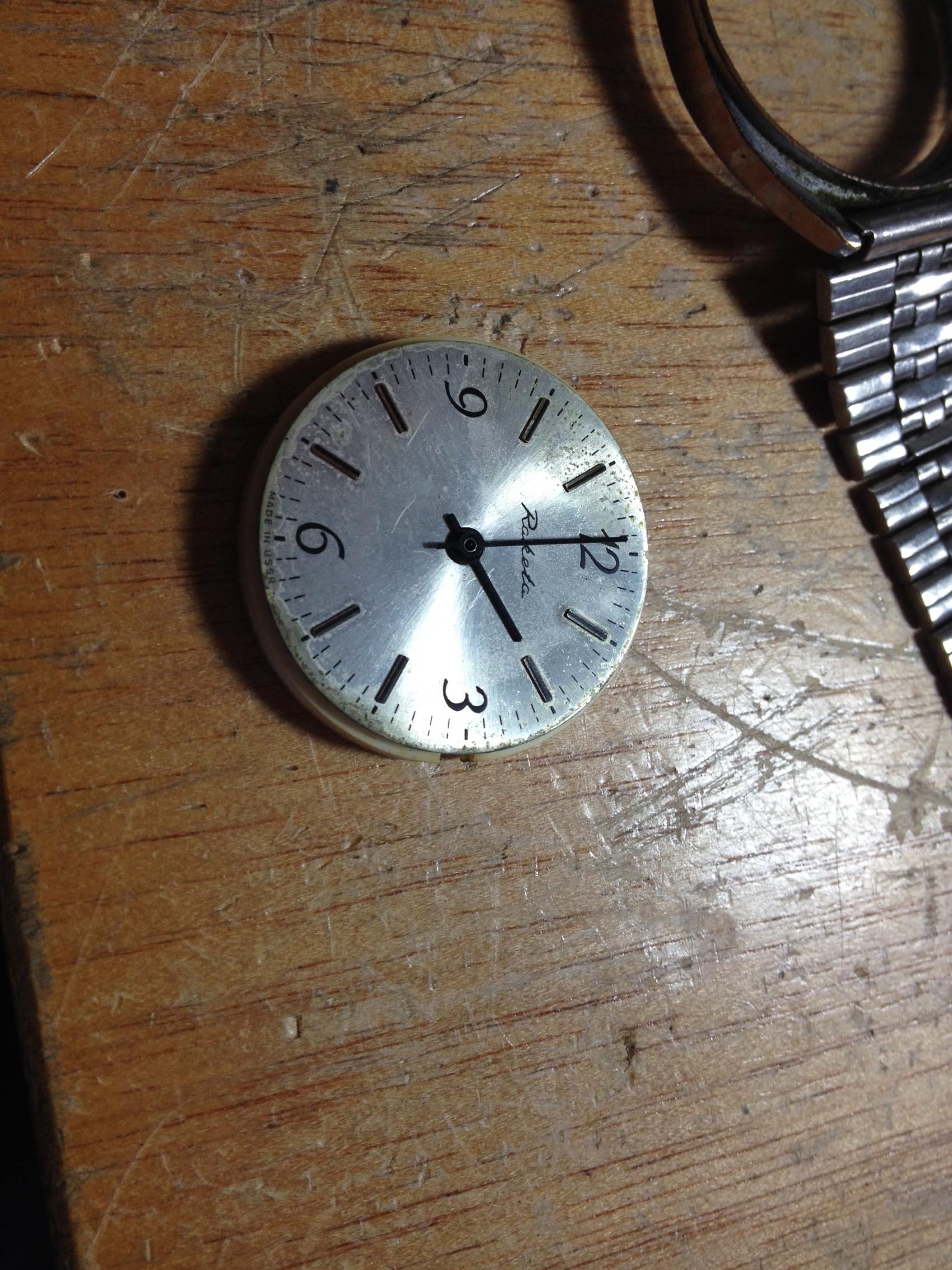

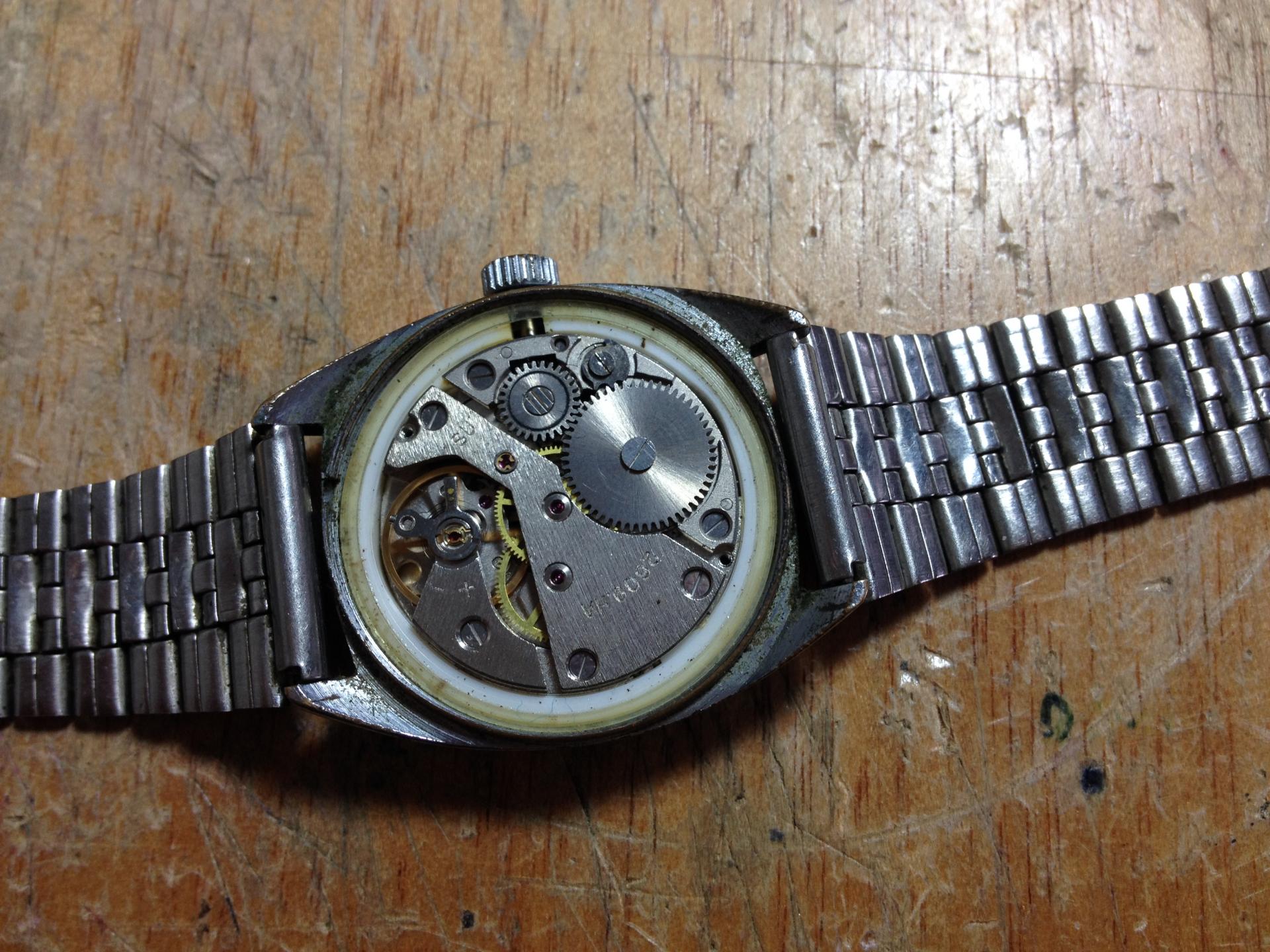

Pozdrav prijatelji fine mehanike, evo opet mali servis jedne raketice posto se dosta ovakvih ili slicnih Ruskih kalibara u forumu nalazi evo jedan mali servis, pa ako se neko sam zeli okusati i probati sam ovako nesto tu su slikice i pre posle efekat. doduse nije nesto prelepo ali pogledajte i sami :P
http://www.svetsatova.com/forum/atta...a-img_1815.jpg Prilog 85457

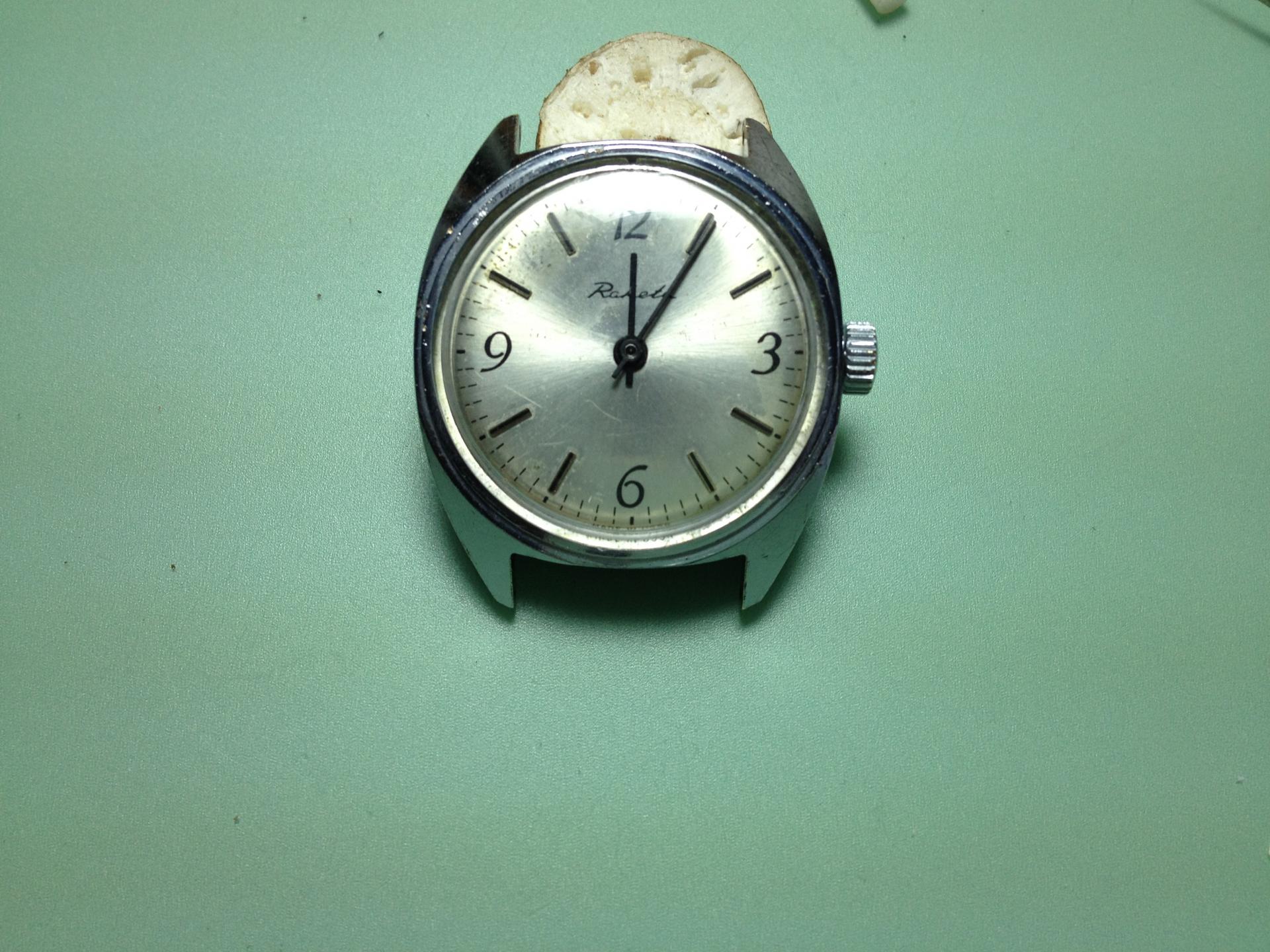

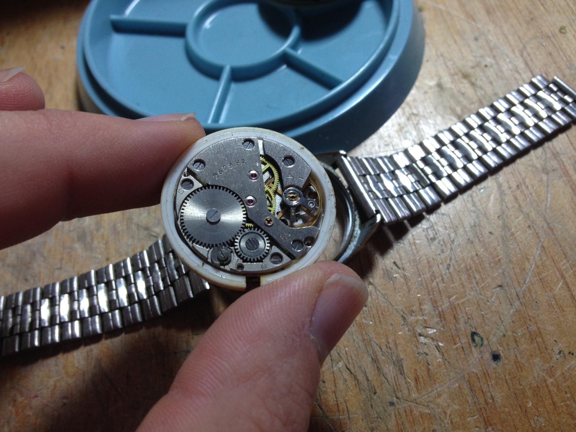

Prvi pogled na mehaniku tj masinu slika losa da nemoze gore ok na posao servis ne gine
http://www.svetsatova.com/forum/atta...a-img_1816.jpg Prilog 85458

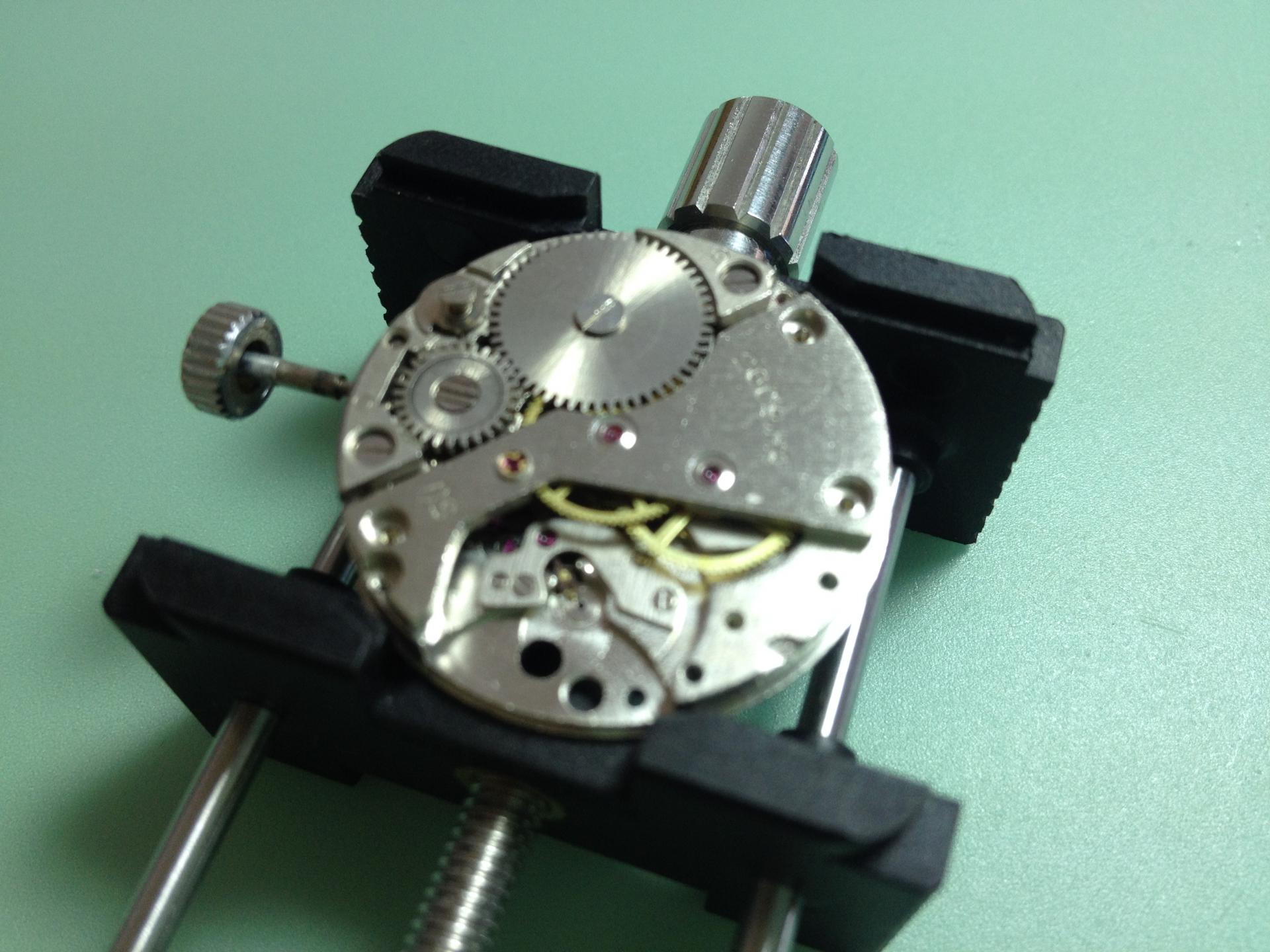

Ovo je pacjent pa da krenemo sa rastavljhanjem
Ovaj kalibar ima jedan mali plasticni prsten koji je u stvari drzac mehanizma za kuciste bravo braca rusi
http://www.svetsatova.com/forum/atta...a-img_1819.jpg Prilog 85460 Prilog 85459.

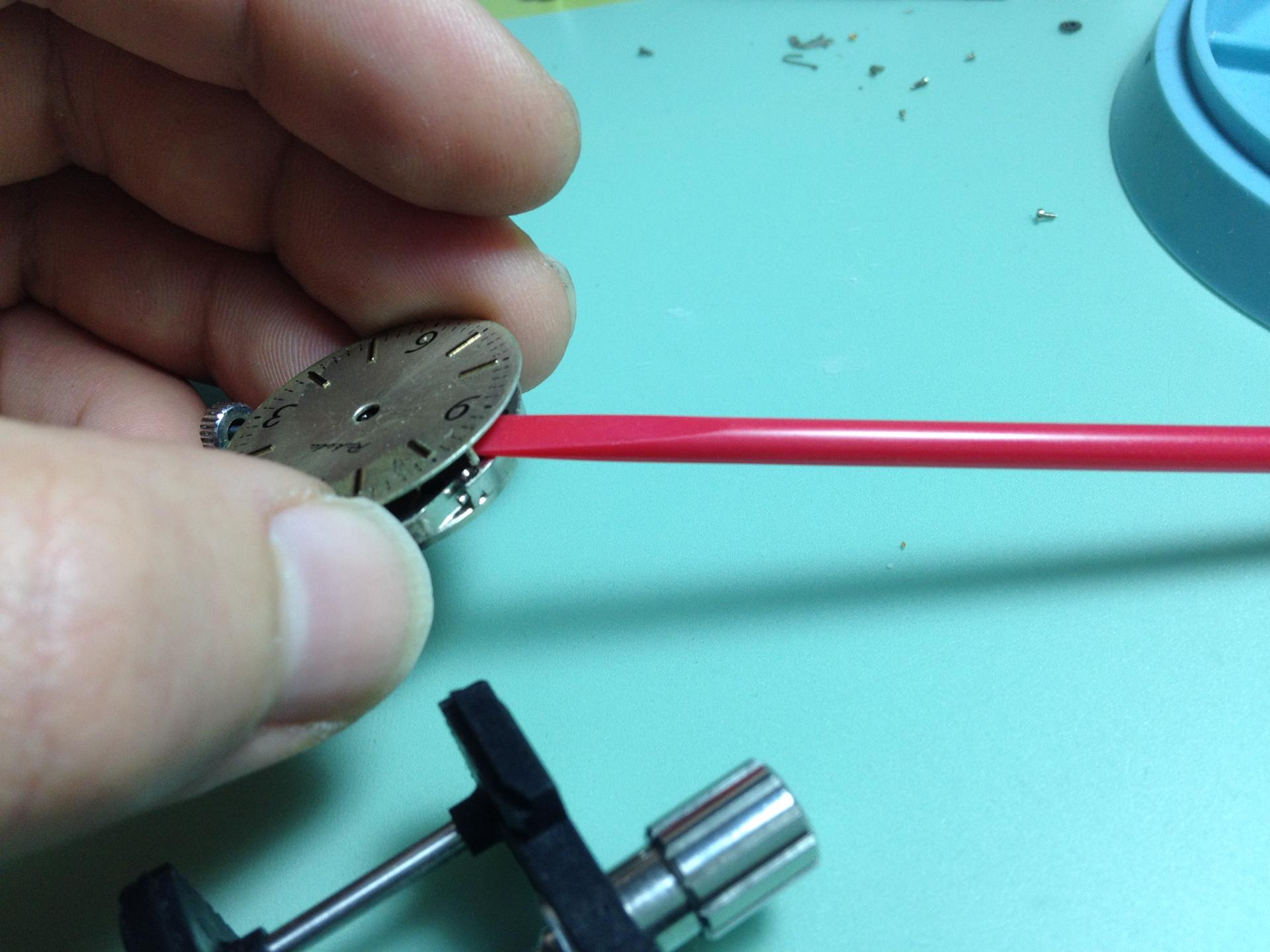

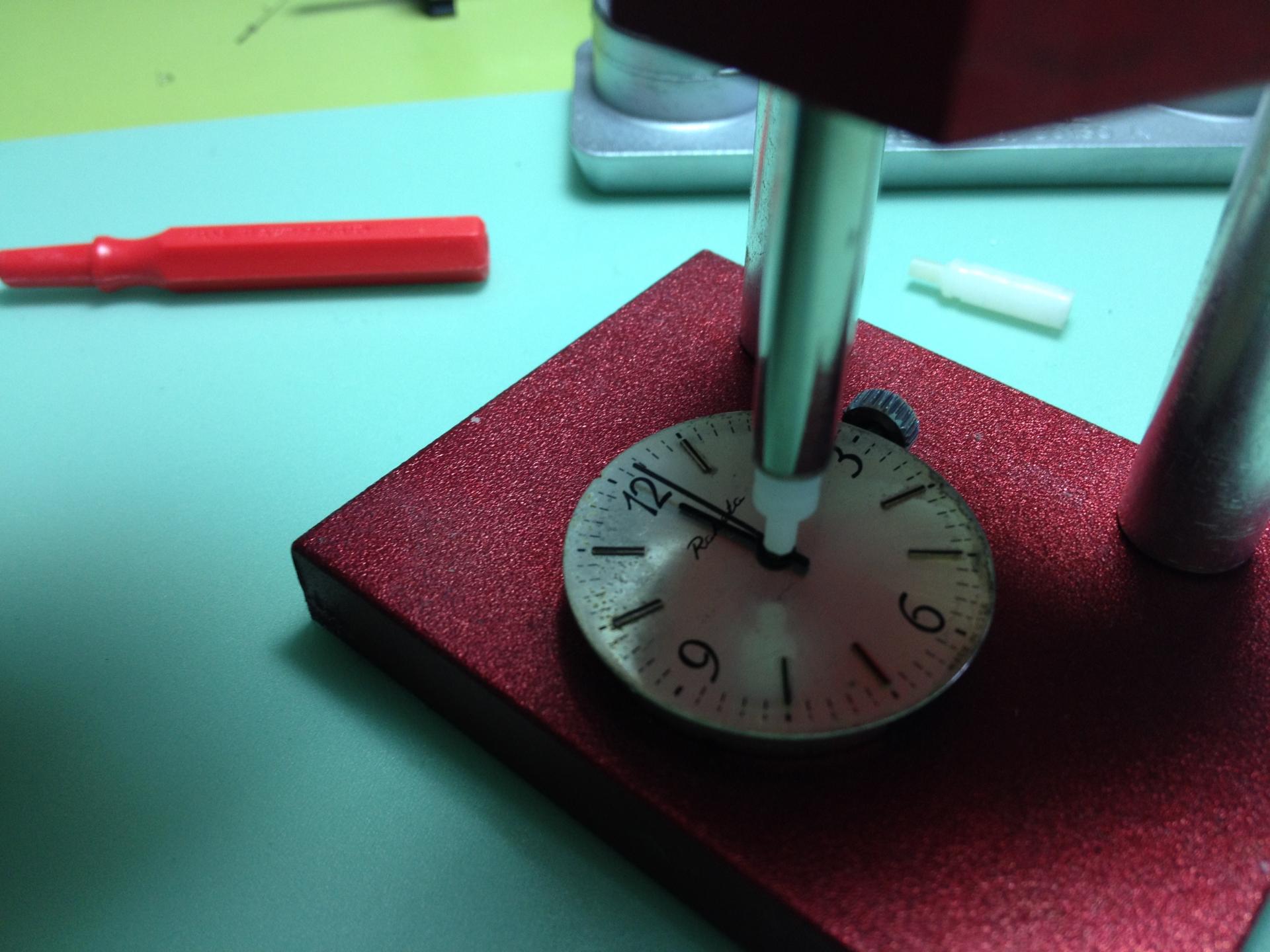

Sikdamo kazaljke i cifer
http://www.svetsatova.com/forum/atta...a-img_1821.jpg Prilog 85461,

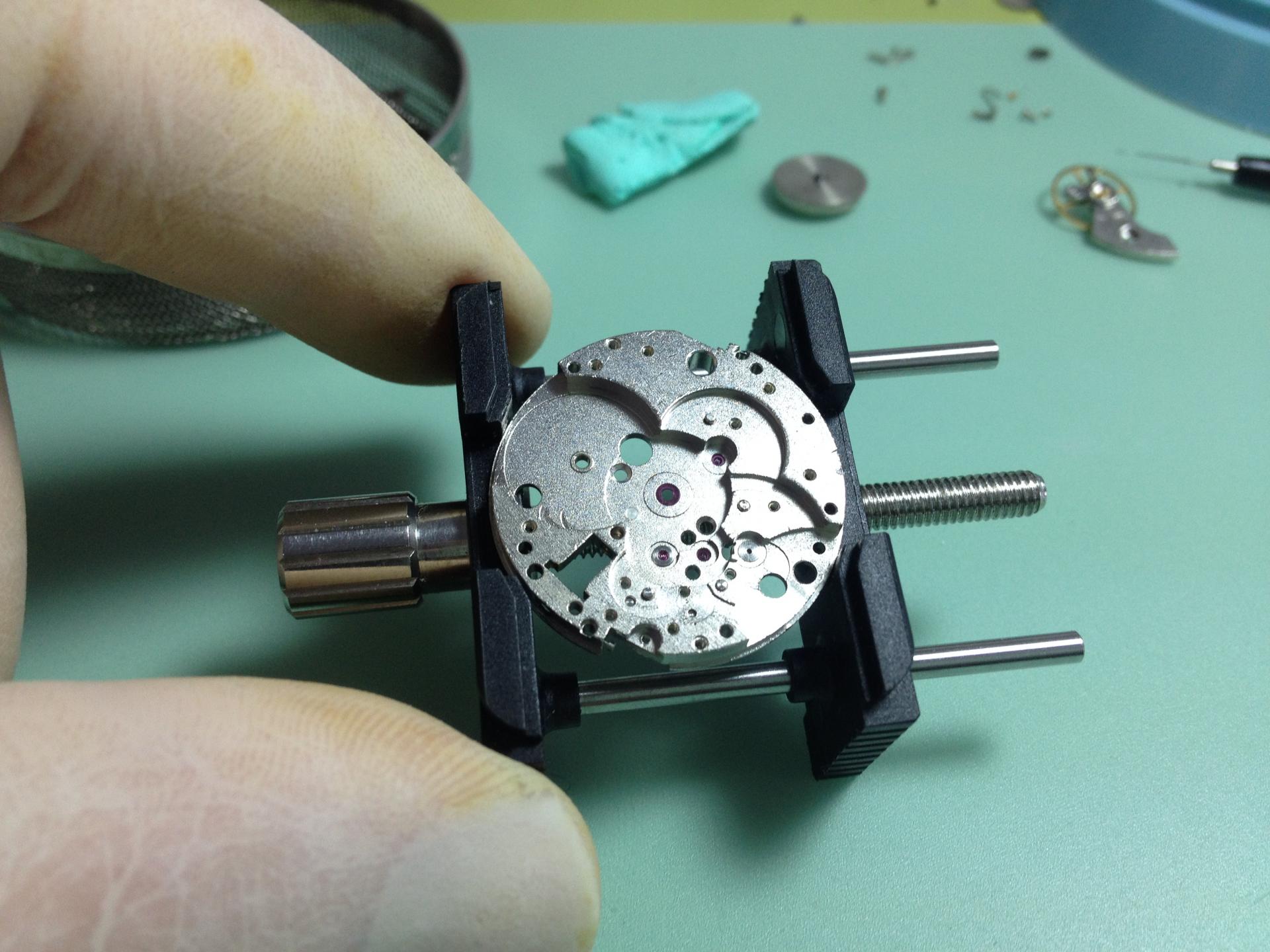

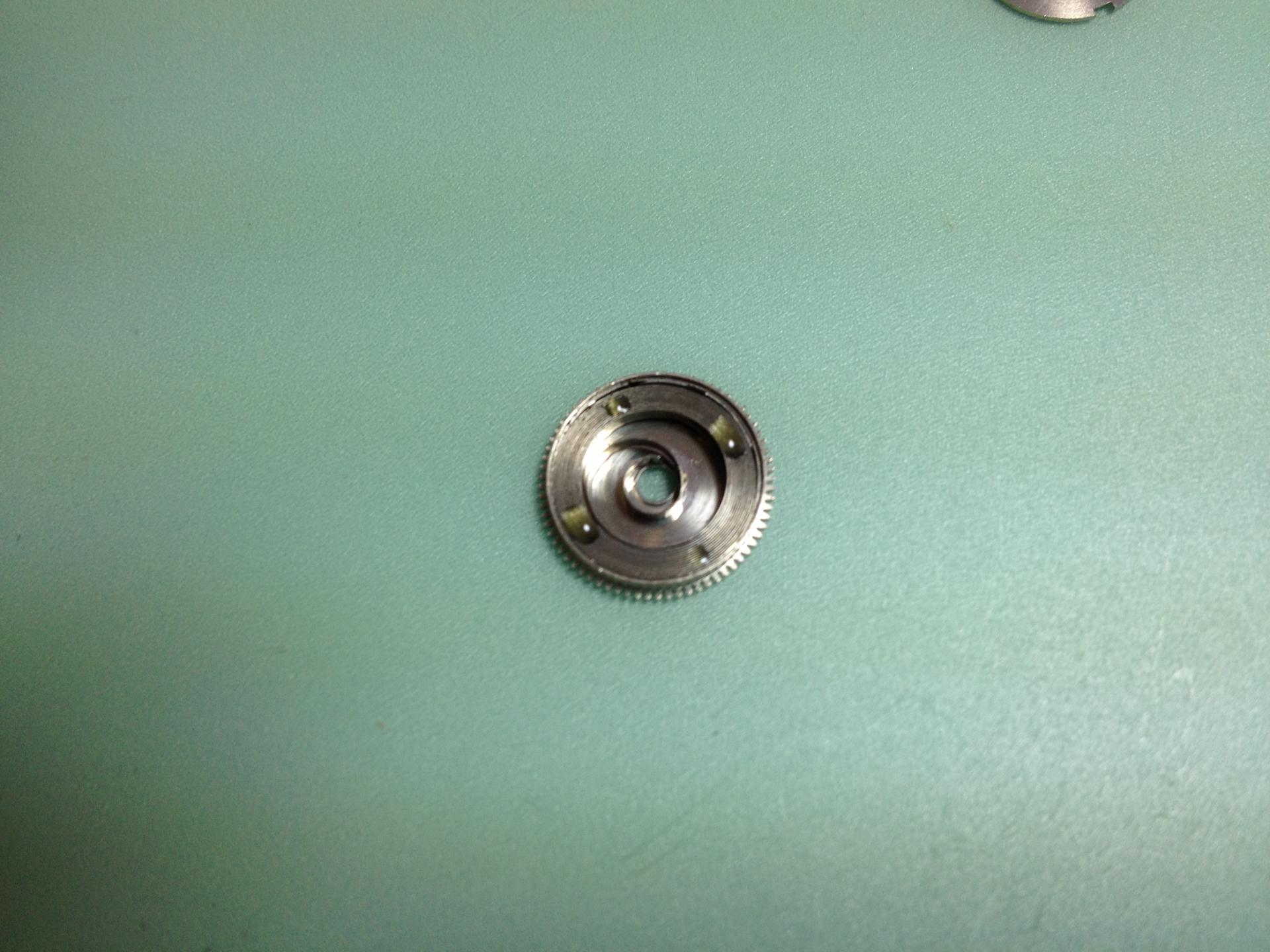

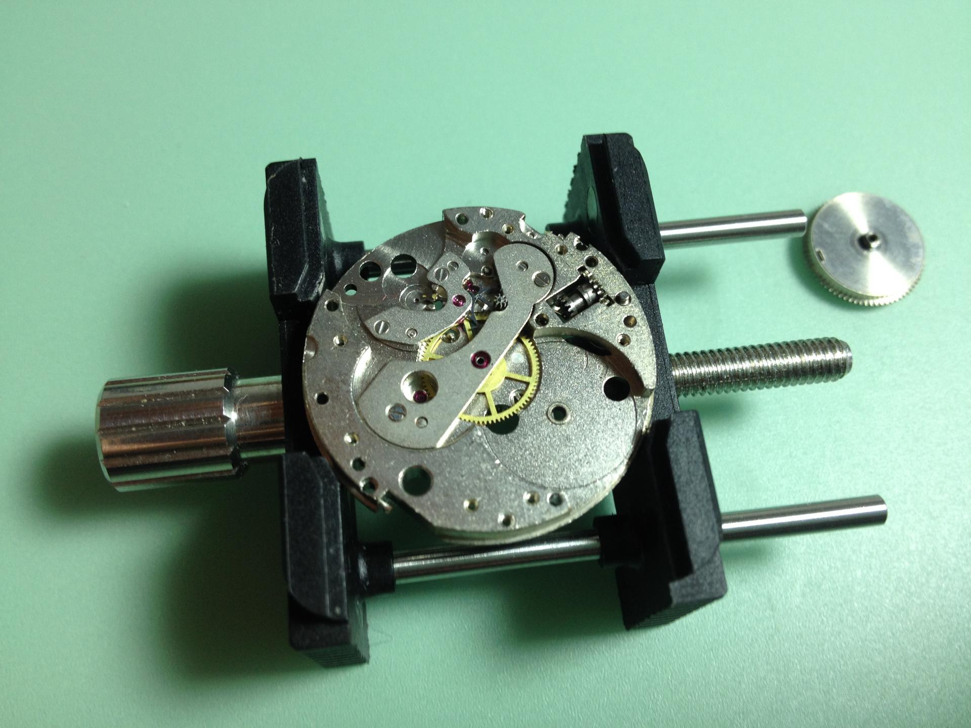

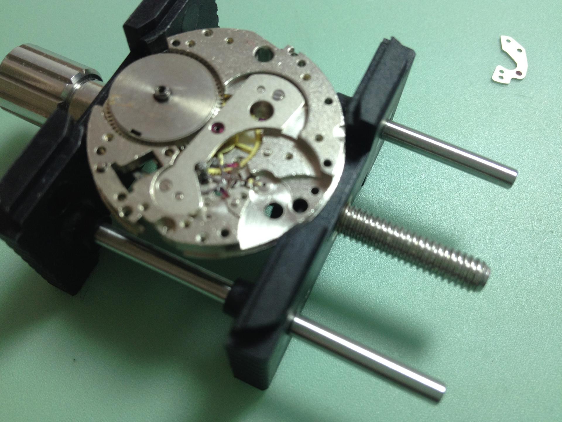

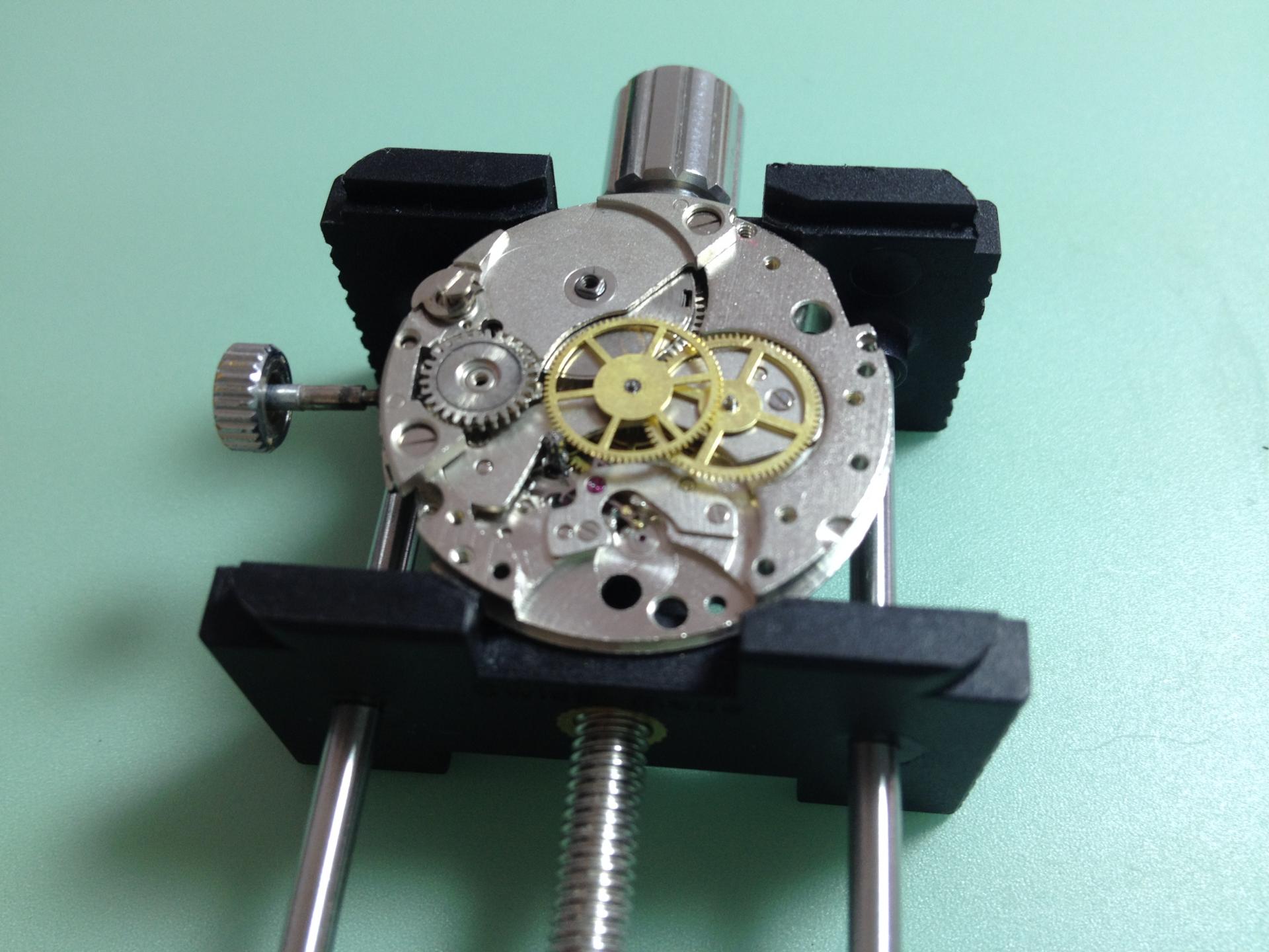

Prednja strana vrlo jednostavno i nekomplicirano jedan matalni prsten zupcanik za stelovanje vremena ili zeiger reibung , i to je to , moze se primetiti da su i dva stossiherunga na platini jedan za balans a drugi za anker tocak.

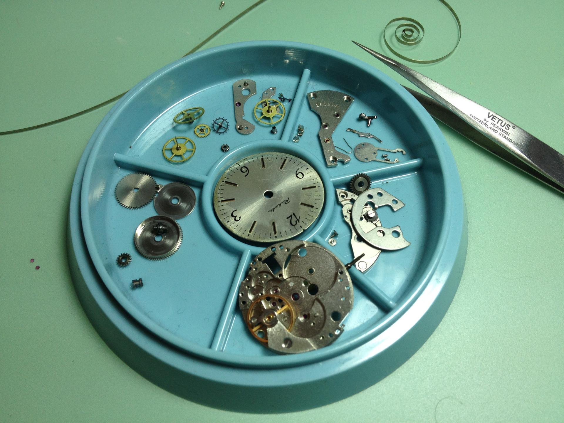

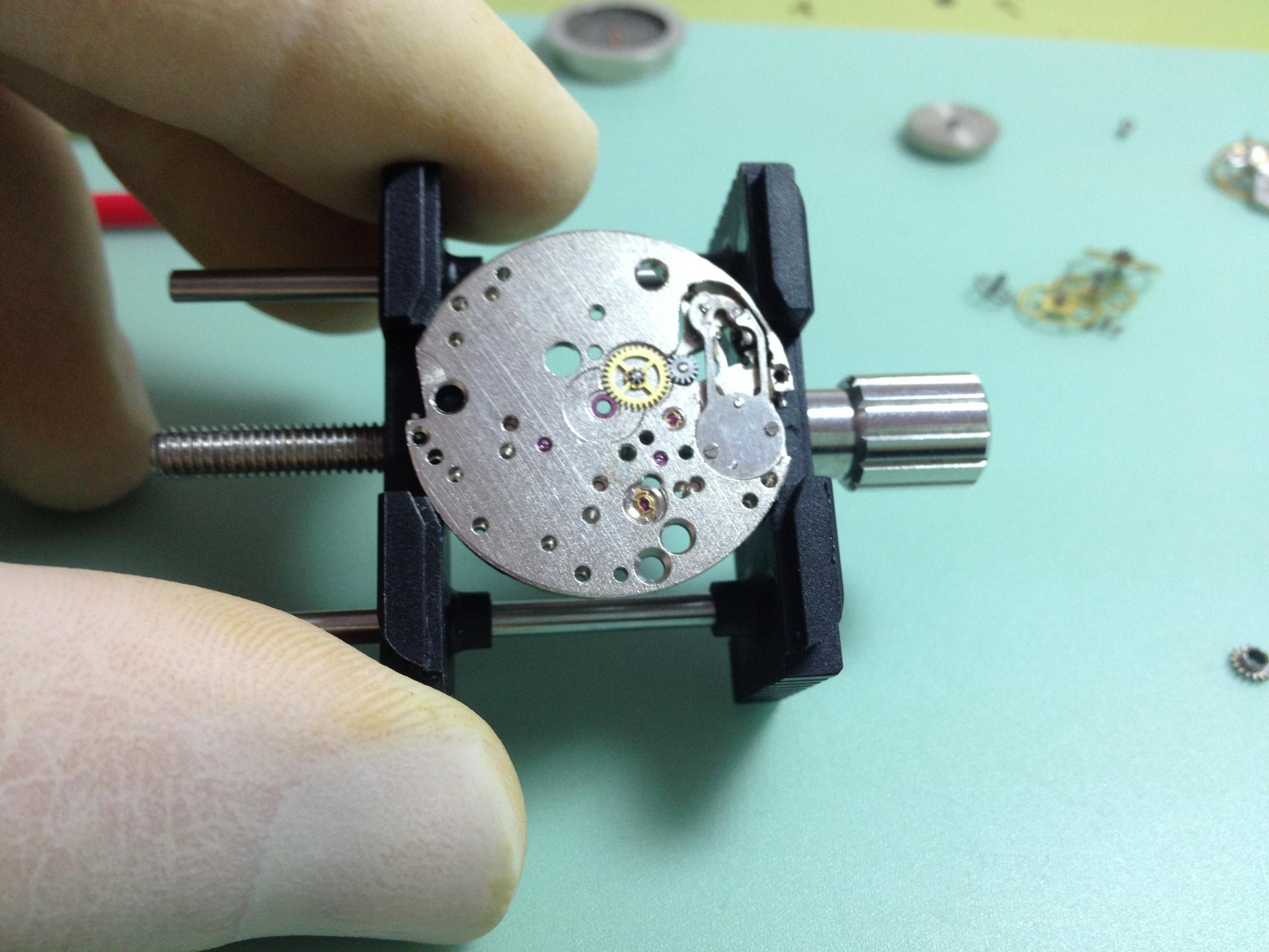

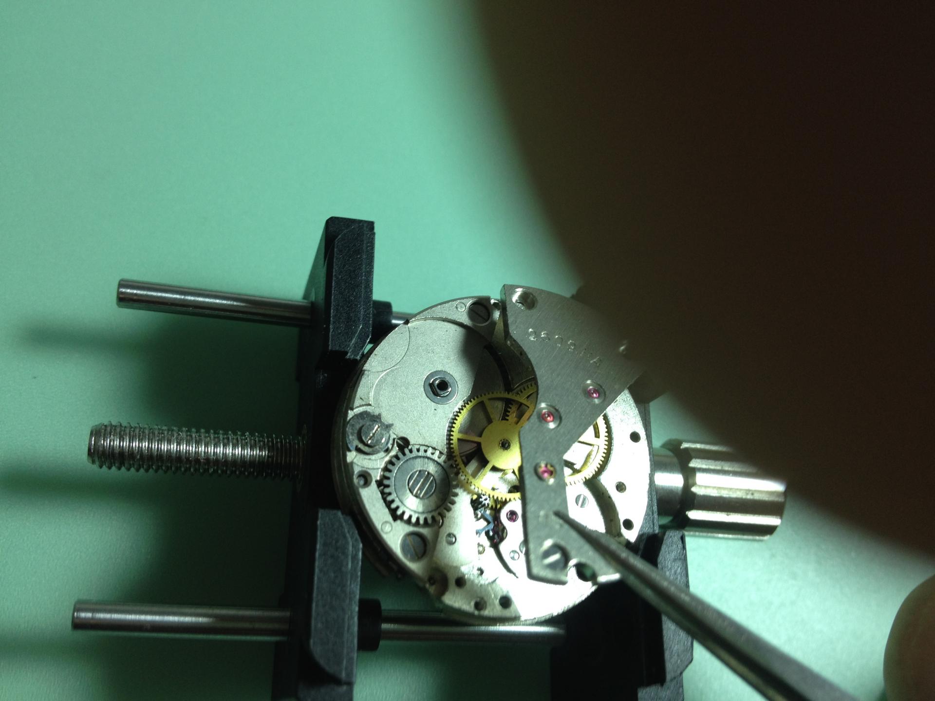

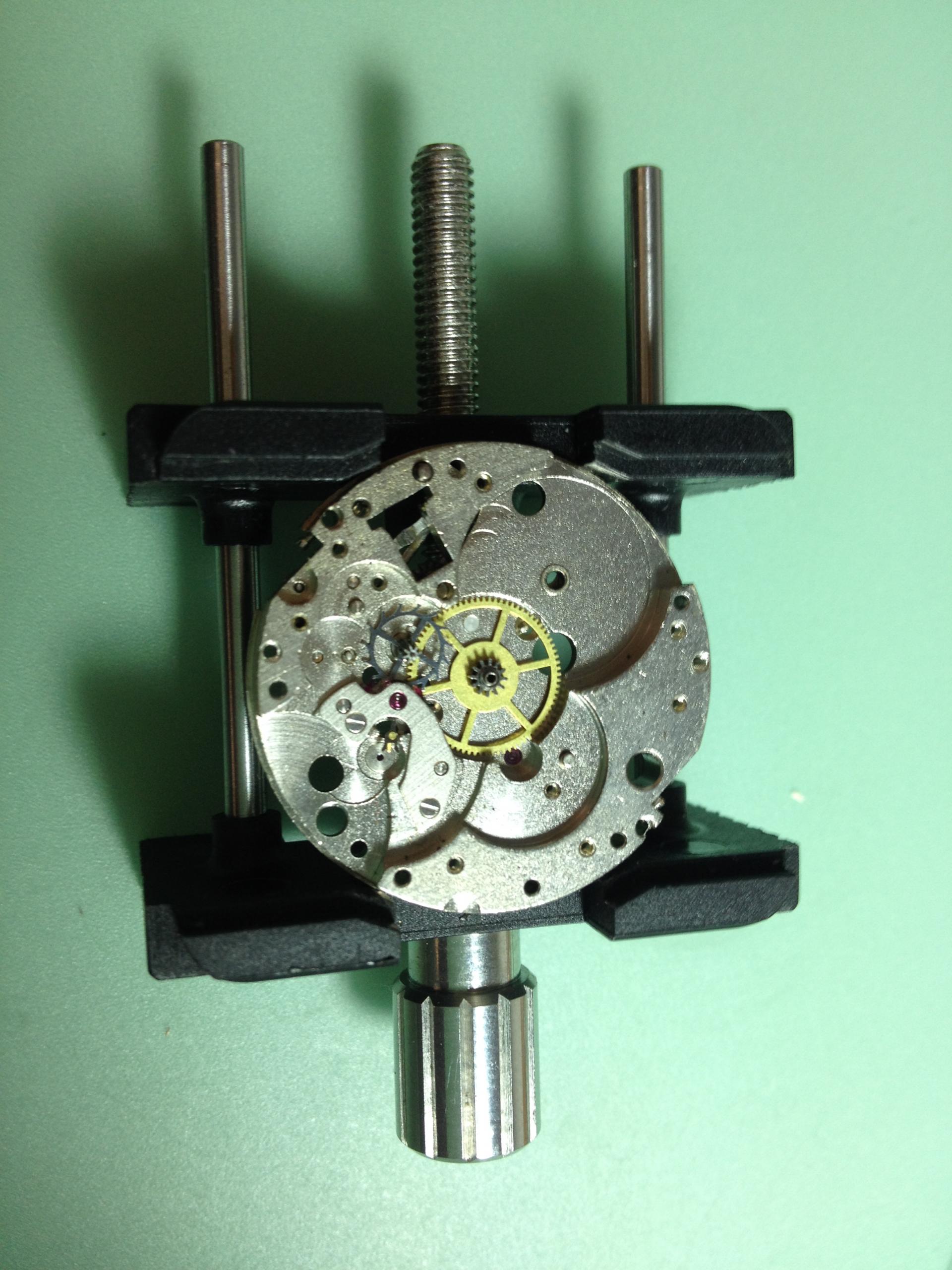

Sledi rastavljanje po principu Balans , odpustanje federa zatim most platine zupcanici
Prilog 85433Prilog 85434Prilog 85435Prilog 85436

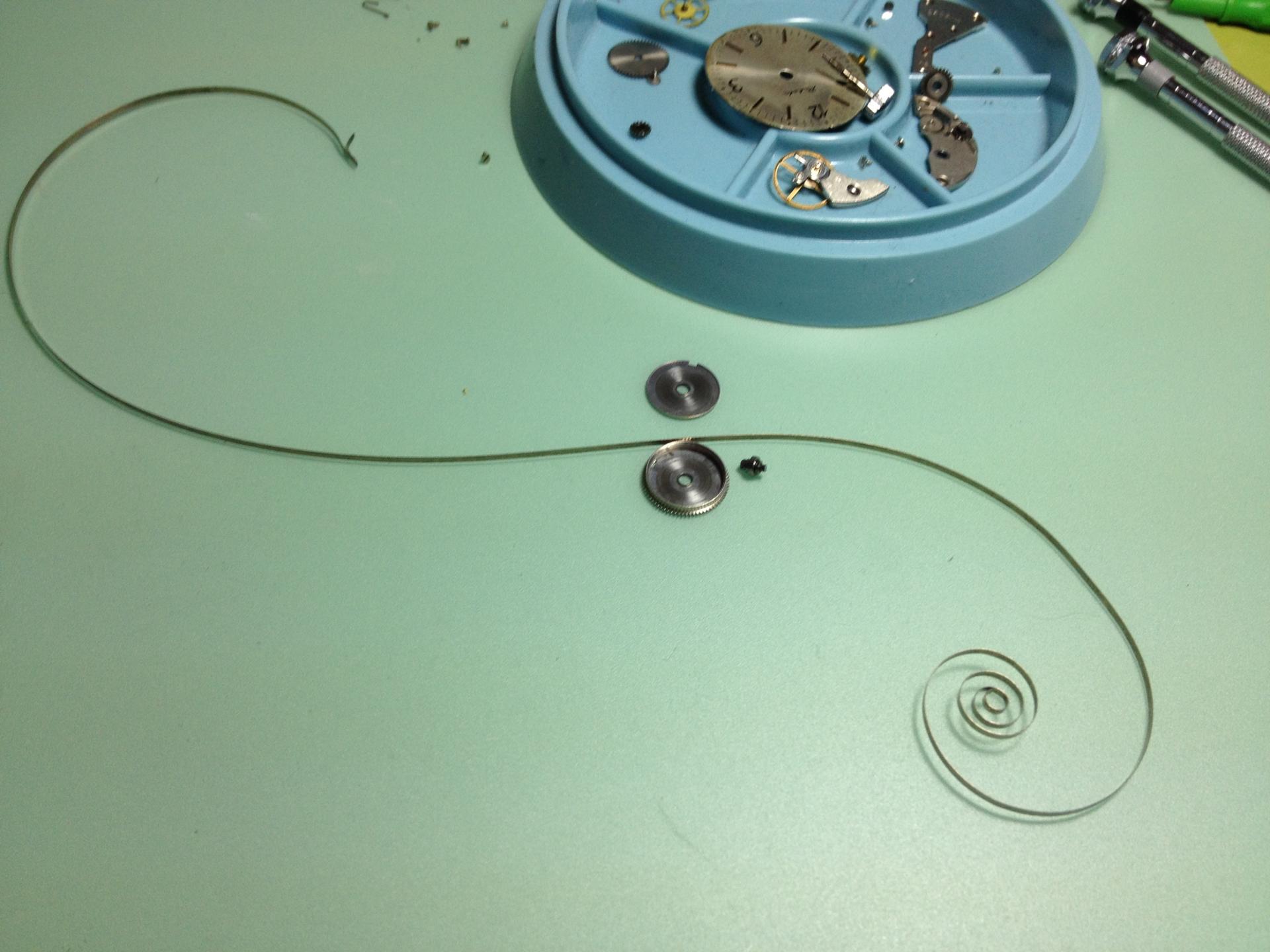

Feder mora napolje kupanje i novo podmazivanje nemam druga a kako izgleda ni ovaj nije tako los
Prilog 85437
Idemo dalje...
Prilog 85438Prilog 85439

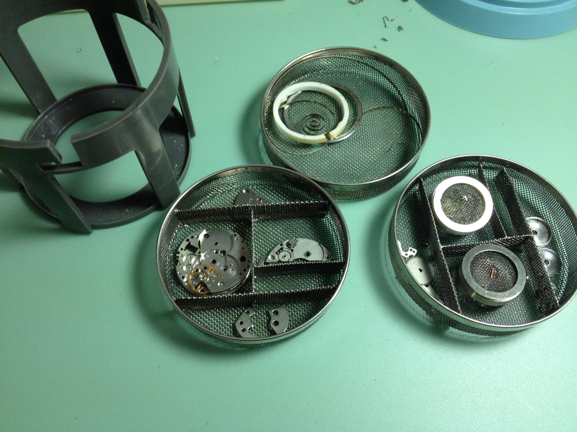

Sve je ratavljeno sledi kupanje
Prilog 85440Prilog 85441

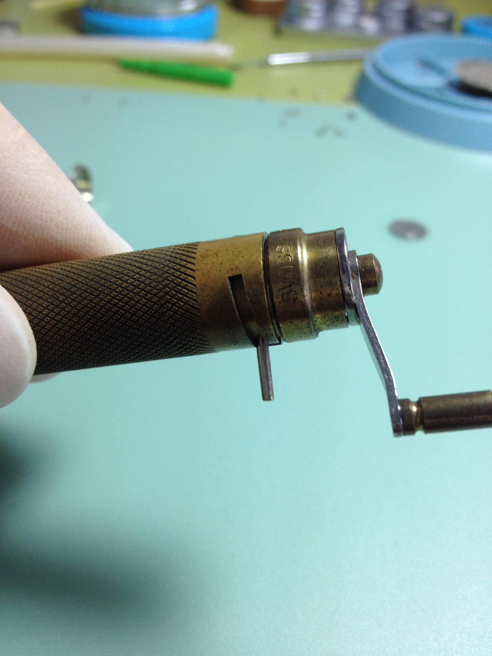

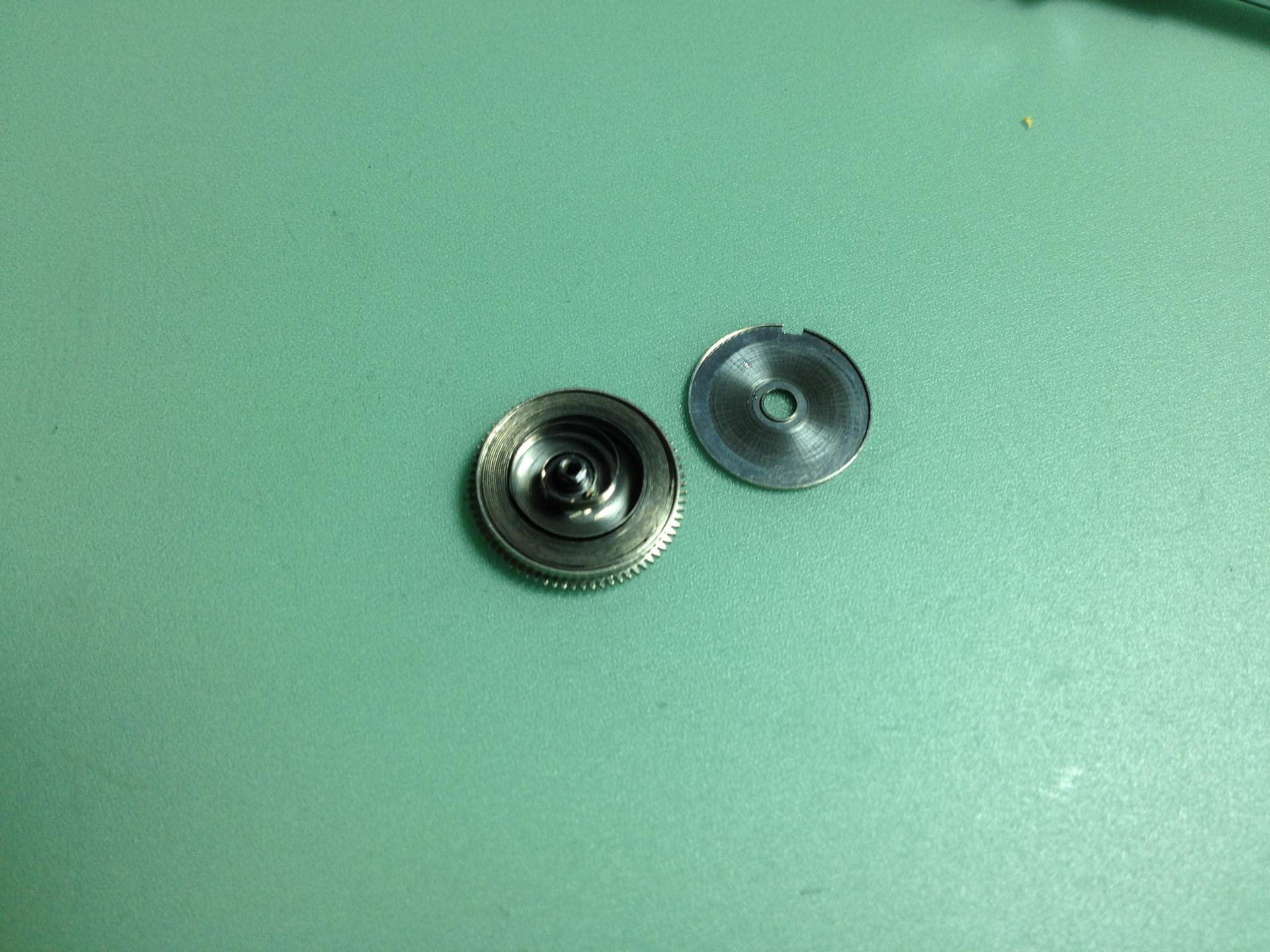

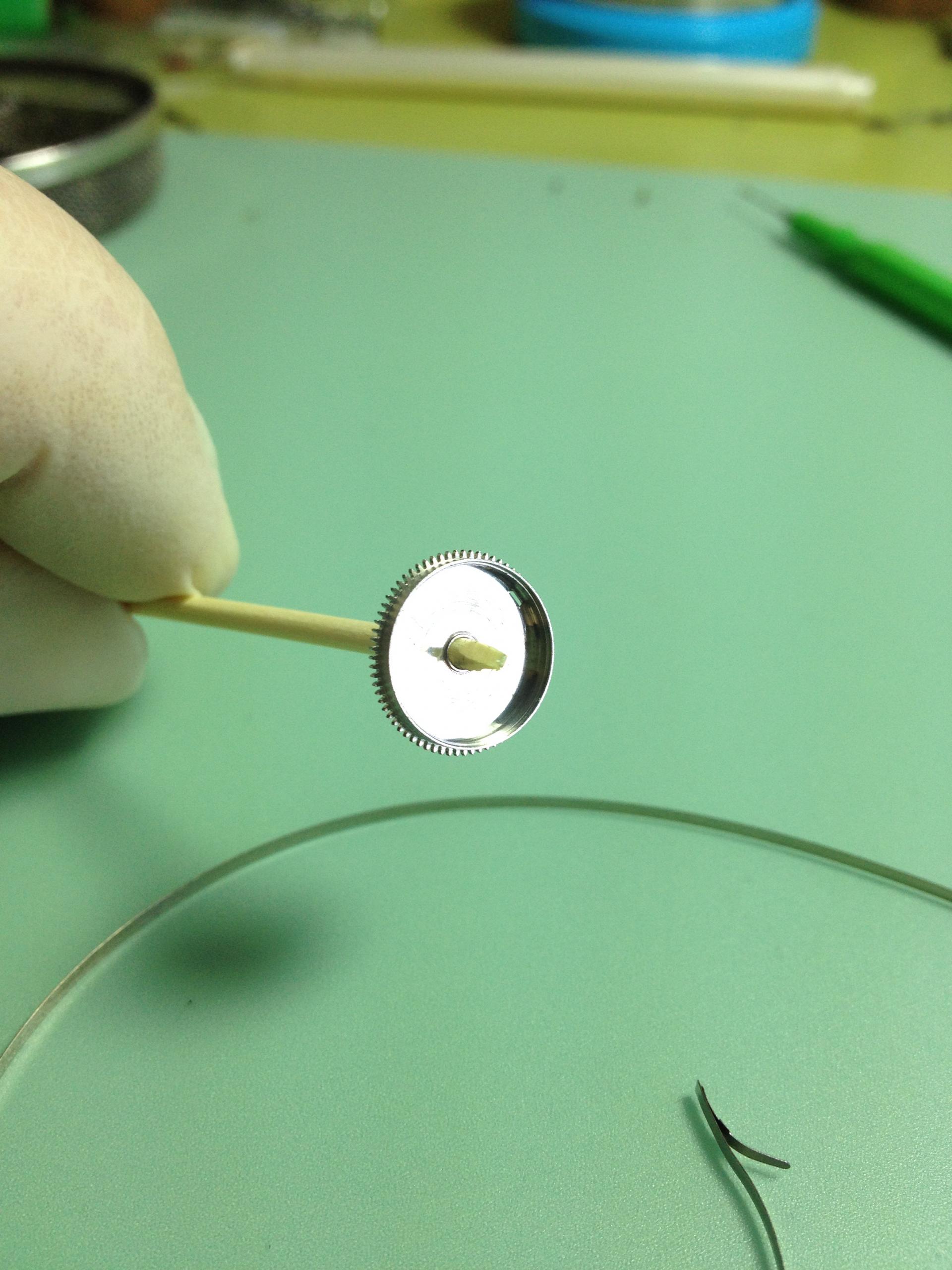

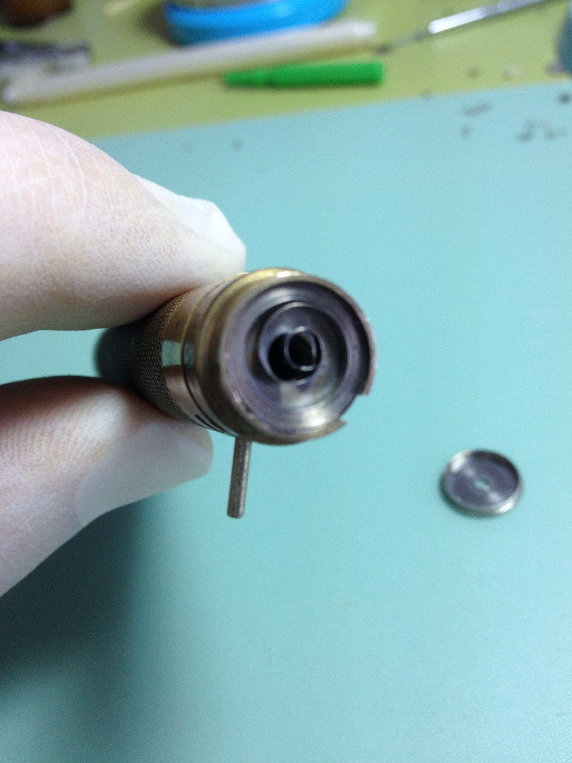

Kad je sve lepo oprano krecemo sa sastavljanjem krenucemo od federa i feder kucice , kucicu tj zid kucice cemo namazati sa nesto Möebius Masti
Prilog 85442
zatim cemo namotati feder
Prilog 85443
Sledi stavljanje u kucicu i podmazivanje
Prilog 85444Prilog 85445

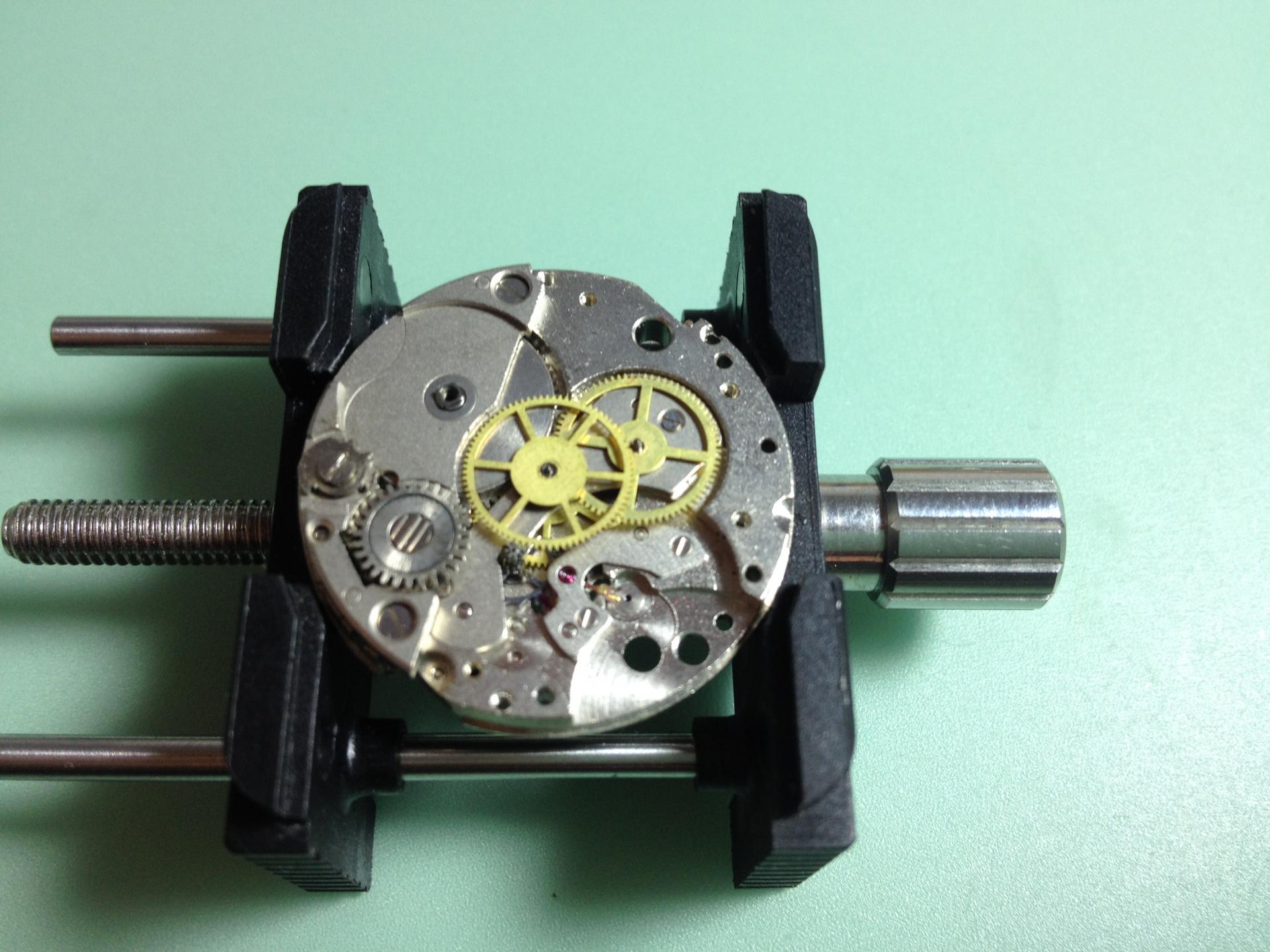

Krece sastavljanje
Prilog 85448
Sastavljneja prednja strana
Prilog 85449
Polako ali sigurno sve na svoje mesto
Prilog 85450Prilog 85451

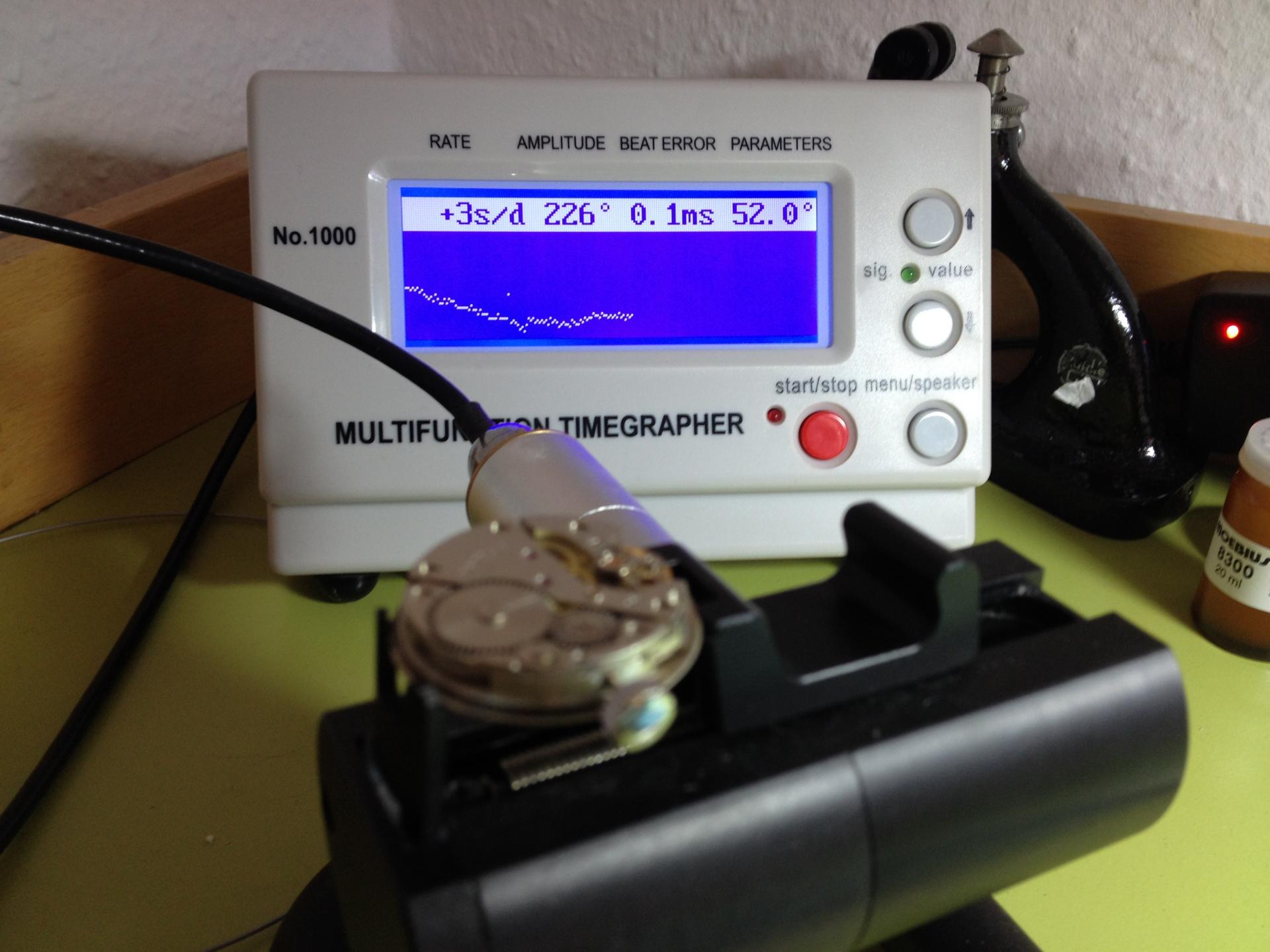

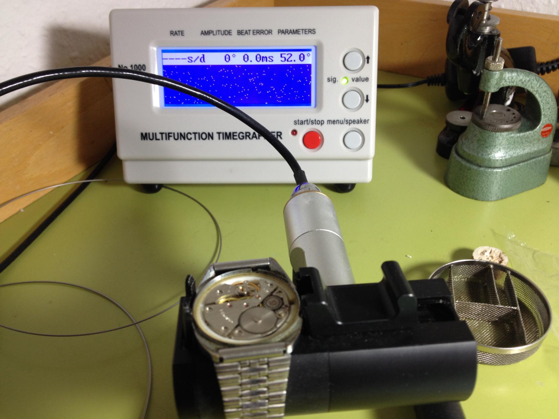

Jos balans i da vidimo sta smo uradili
Prilog 85452
Odlicno feder nije navijen do kraja i dobra amplituda za sad moze da ostane jos kazaljke i da vidimo

I konacnni rezultat...
Prilog 85454
Wolllla!
