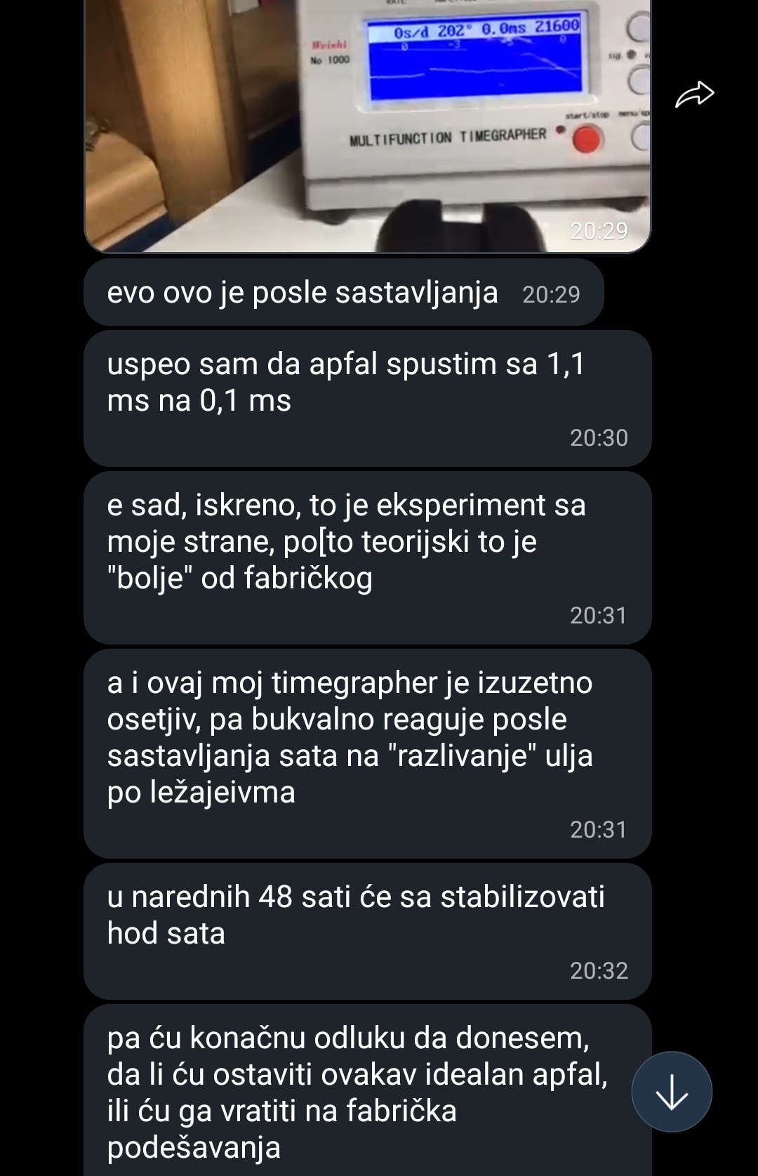

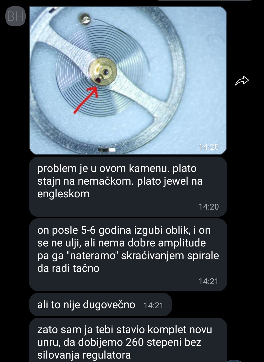

    Doslo je vreme da se Stargate servisira. Sama tema je vise eduktivnog karaktera i treba da da odgovor da li Seikove mehanizme uopste treba servisirati, ili pustiti da rade godinama, pa kupiti samo nov mehanizam. Druga stvar jeste da podelim iskustvo sa servisom u kojem je radjen sat. Da napomenem, sam tekst je spontan kao i cela objava, nista nije namestano ni dogovarano.

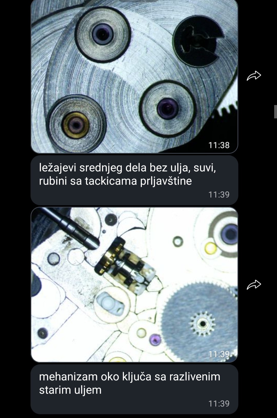

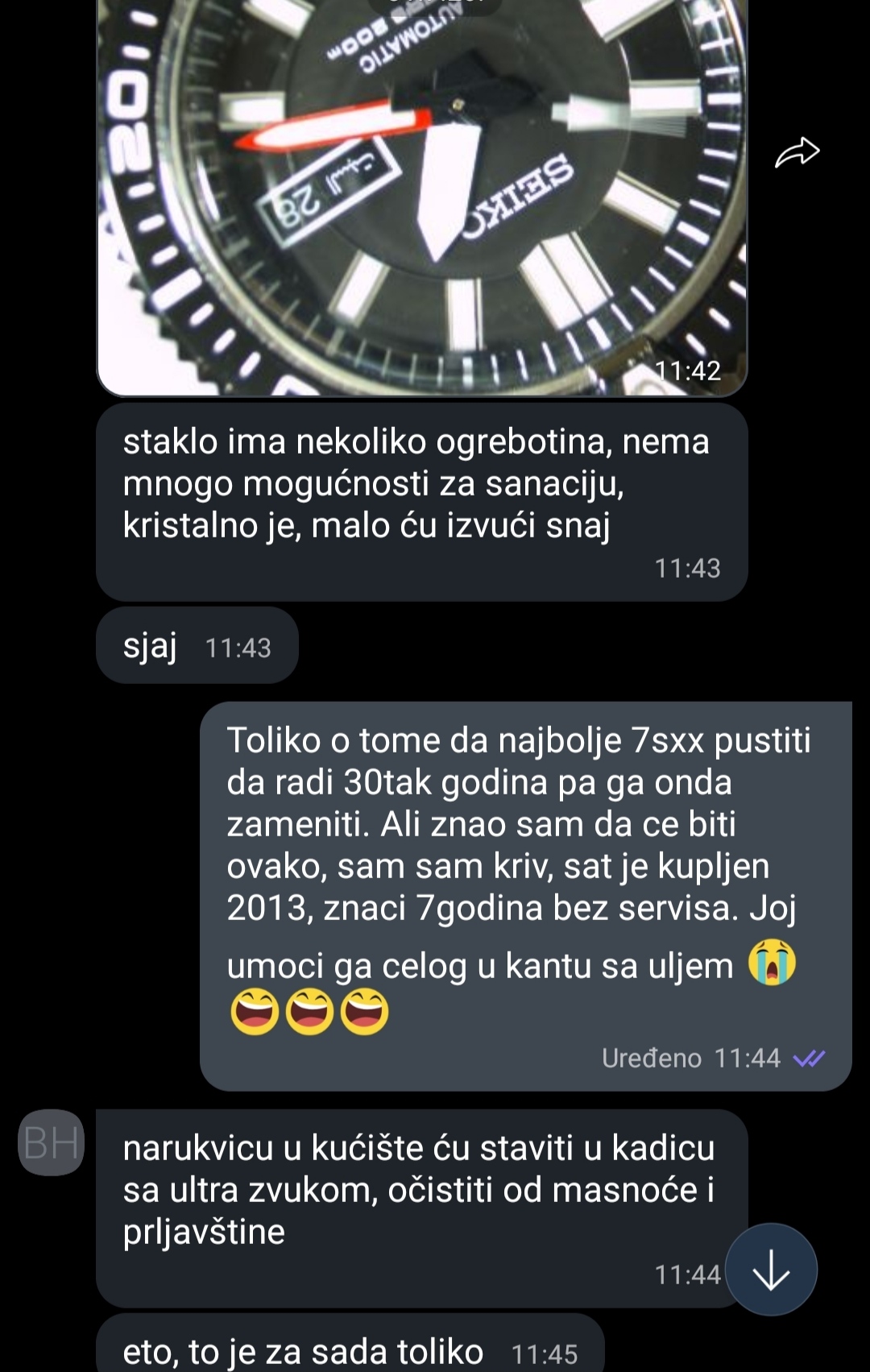

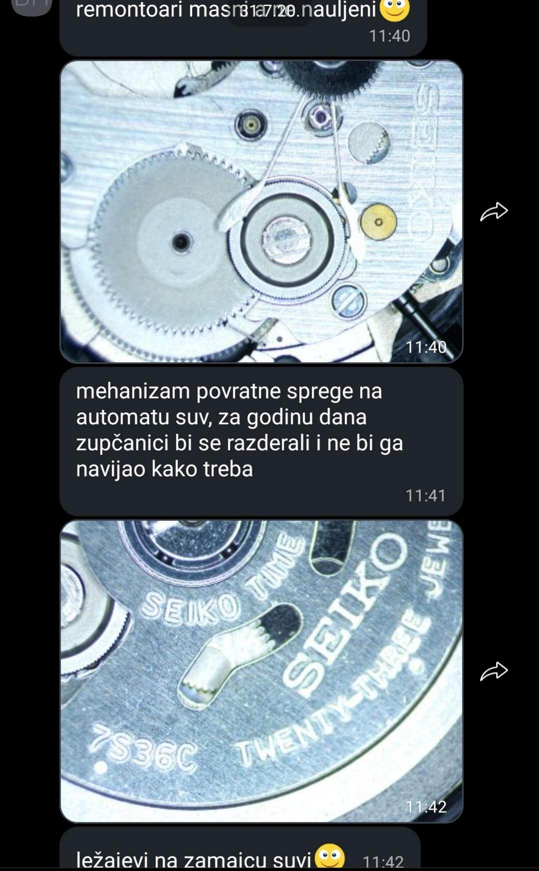

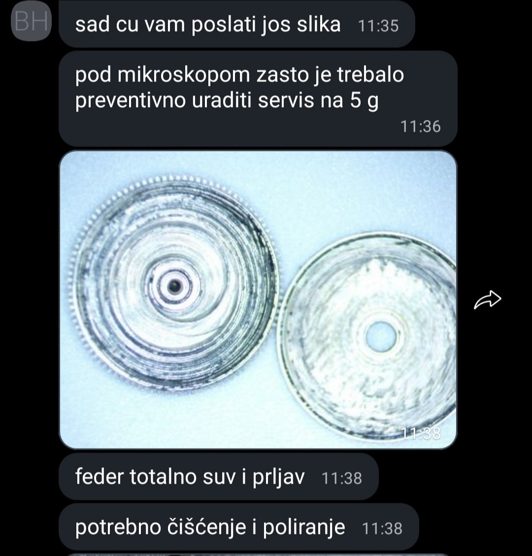

    U pitanju je 7s36c mehanizam, Sat je star 7godina i pola tog vrmena radio, pola ne. To sto nije radilo nema nikakve veze, serviser je ipak dosao do zakljucka da je servis morao biti radjen ranije tj na 5godina(detalji dole u slikama).
    Sto se tice samog servisa 7s mehanizma, moje misljenje je bilo i ostalo da ga treba uraditi bez obzira na cenu servisa/cenu mehanizma, prvo sto ukoliko neko kupi nov sat i odluci da ga zadrzi, ne ide da se pravi frankestajn od sata ubacivanjem novog mehanizma, a i sam mehanizam se vise ne proizvodi, gde naci nov mehanizam za 5 10 20 30 godina.

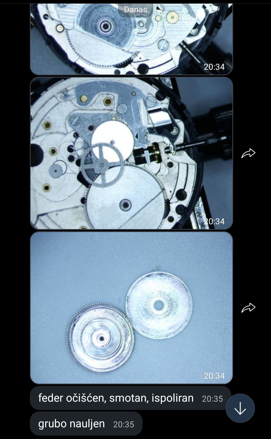

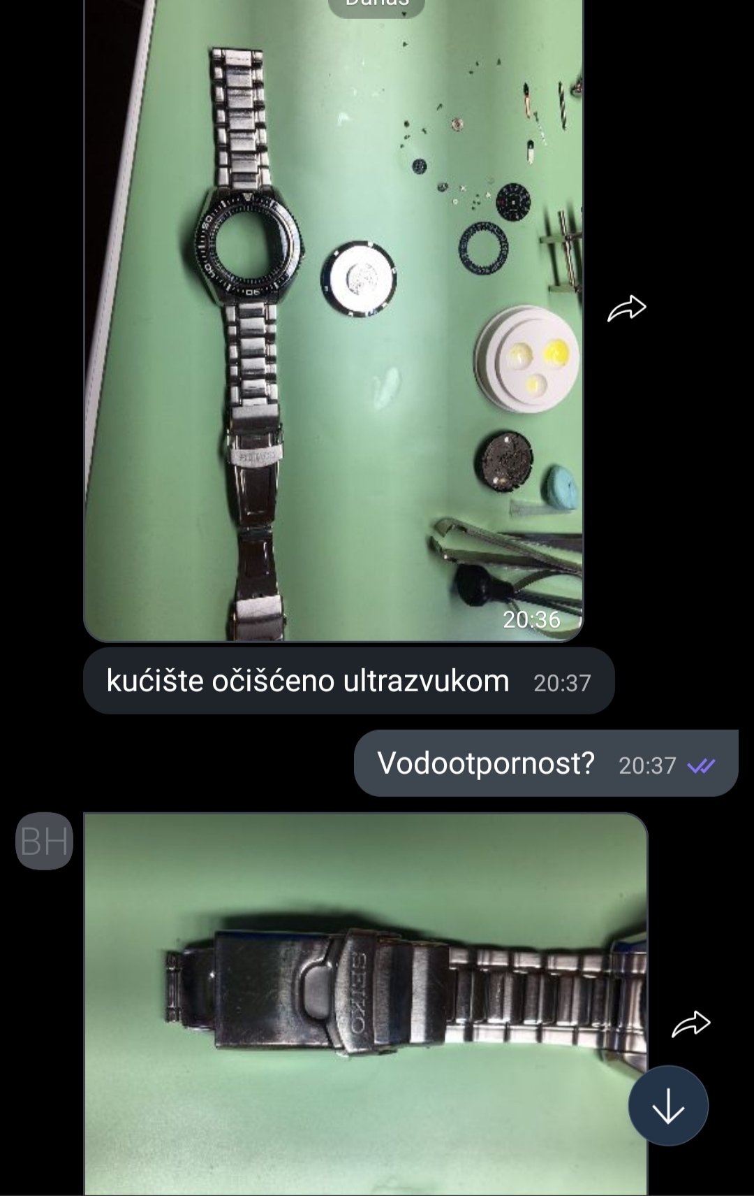

    Posto za vikend nisam mogao dobiti Simovica a i nikada nisam slao sat, a Kostic-Dojcinovic (kod koga sam stalno radio servis i hvalio isti) je na odmoru do danjeg, trebalo je naci nekog treceg. Setio sam se jedne teme, i nekoliko (jako) zanimljivih postova od jednog novog clana, Branislva. Sama tema nije otisla u dobrom pravcu, neke poruke su obrisane, ali one bitne su ostale. Tu su Branislavovi postovi gde on pise kako bi trebalo uraditi servis, iskreno na prvi pogled previse dobro da bi bilo istinito, od samih procesa, do koricenja razlicitih ulja za razlicite delove sata, menanje dihtunga, pracenje rada sata, ispitivanje vodootpornosti itd itd. Ovo su linkovi ka tim porukama:
    Iskreno razmisljao sam da li da kontaktiram clana, da ga pitam jel to on stvarno sve radi, ili je fora, i da li uopste mogu imati poverenja da sat posaljem postom u Kikindu. A onda sam video prezime clana i upalila mi se lampica. Nije bilo tesko skontati da se radi o bratu naseg cenjenog HickaH, ili ti Nikole Hacka, clan koji zivi i radi u Austaliji, mislim da ne treba pricati o njegovim dostignucima na polju satova.

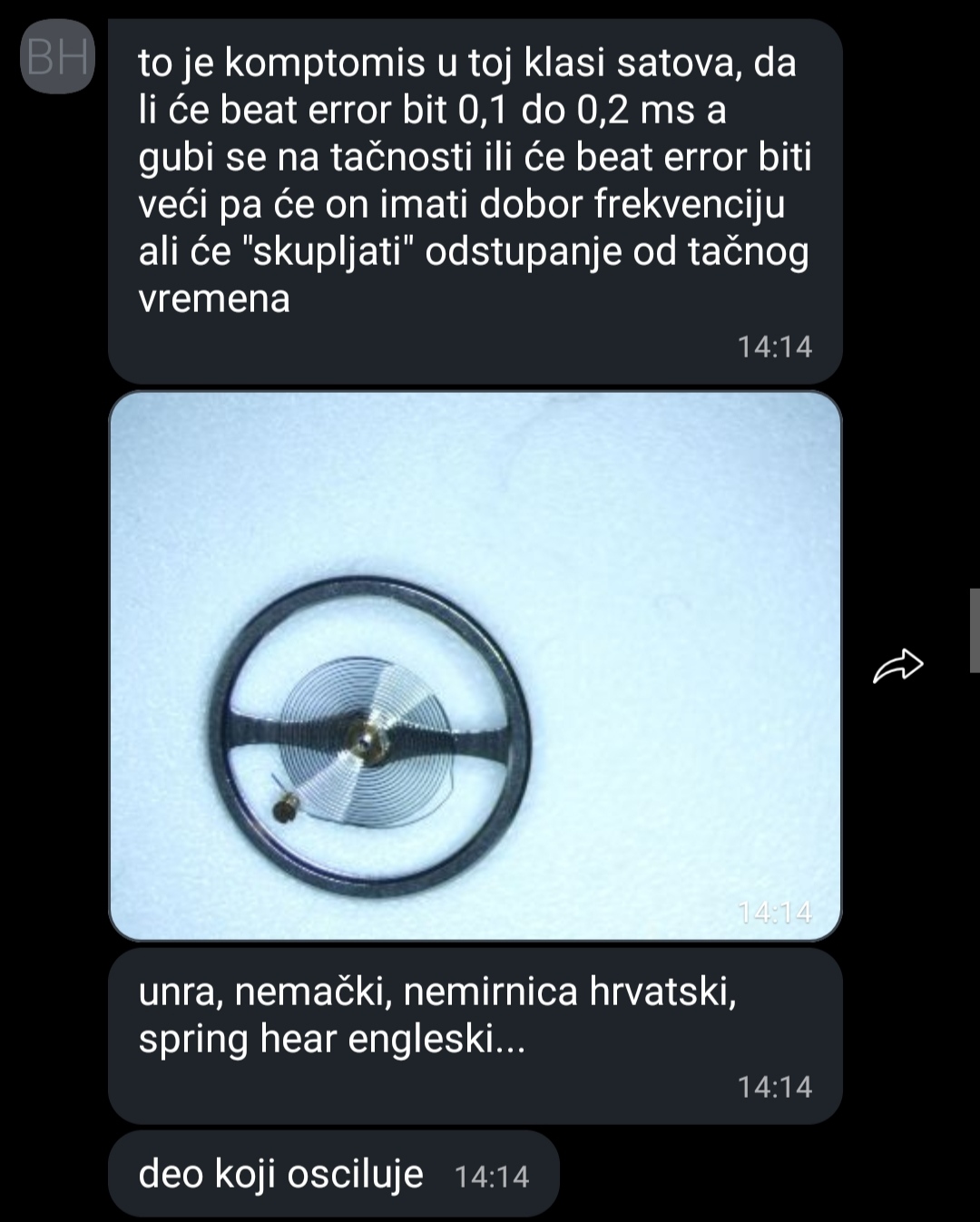

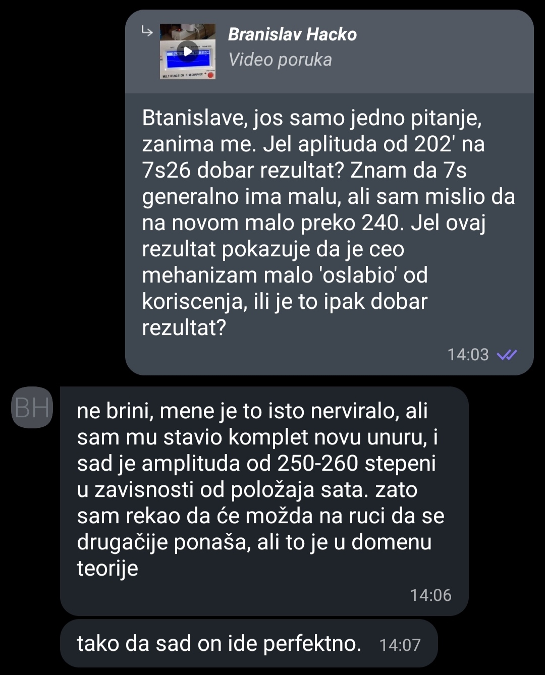

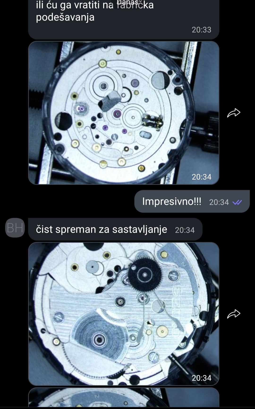

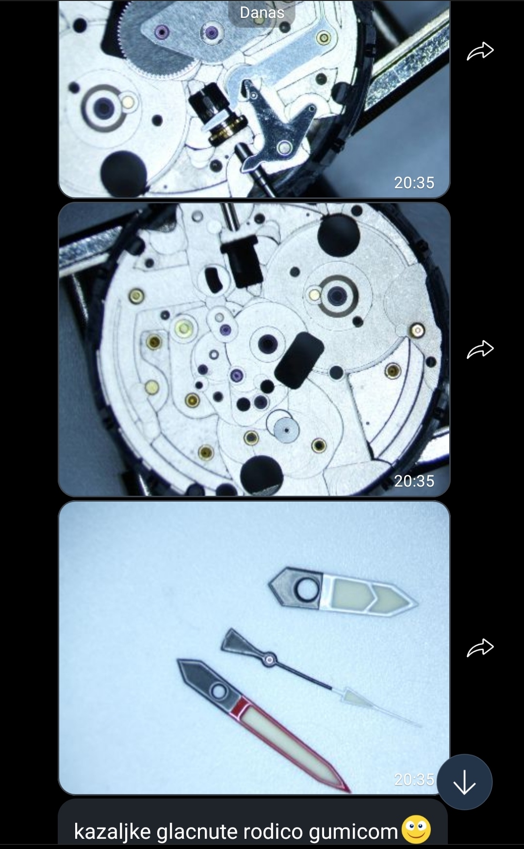

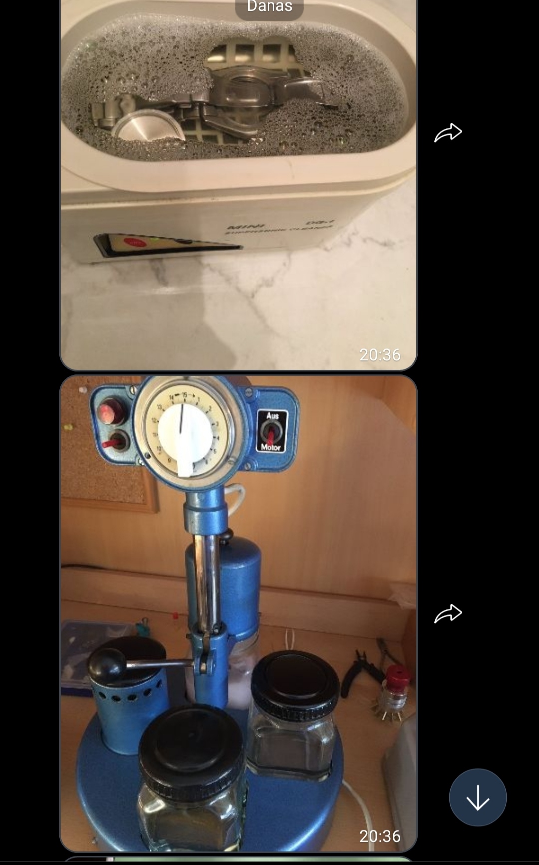

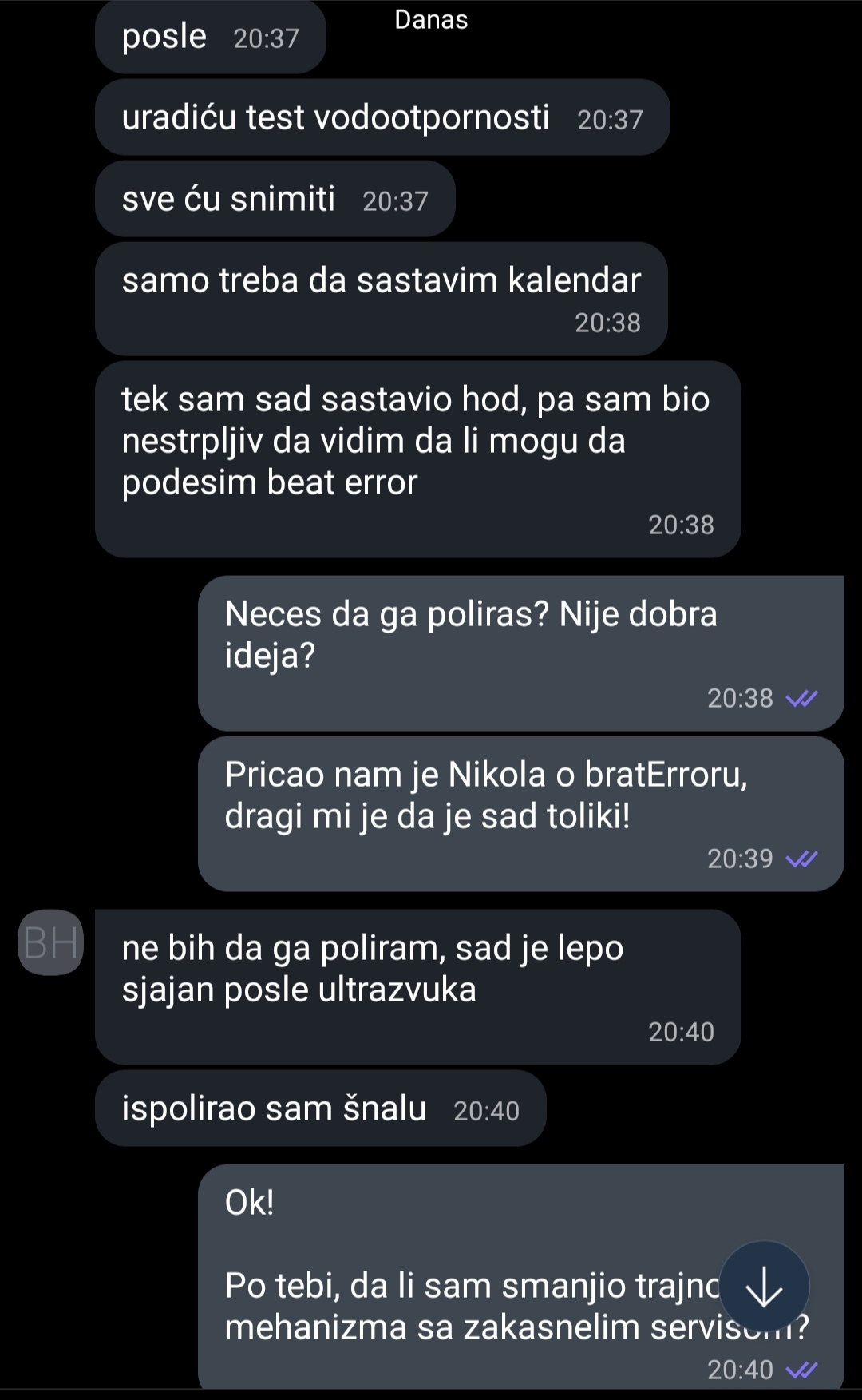

    Kontaktirao sam Branislava i prvo razmenio sa njim nekoliko 100tina poruka o servisu, gde mi je pisao sta radi i kako. To je prosto, on radi servis sata i preko vibera kontaktira sa musterijama, radi tako zato sto tako voli. Mislim da bu svako od nas voleo biti u toku dok mu neko rastura sat.

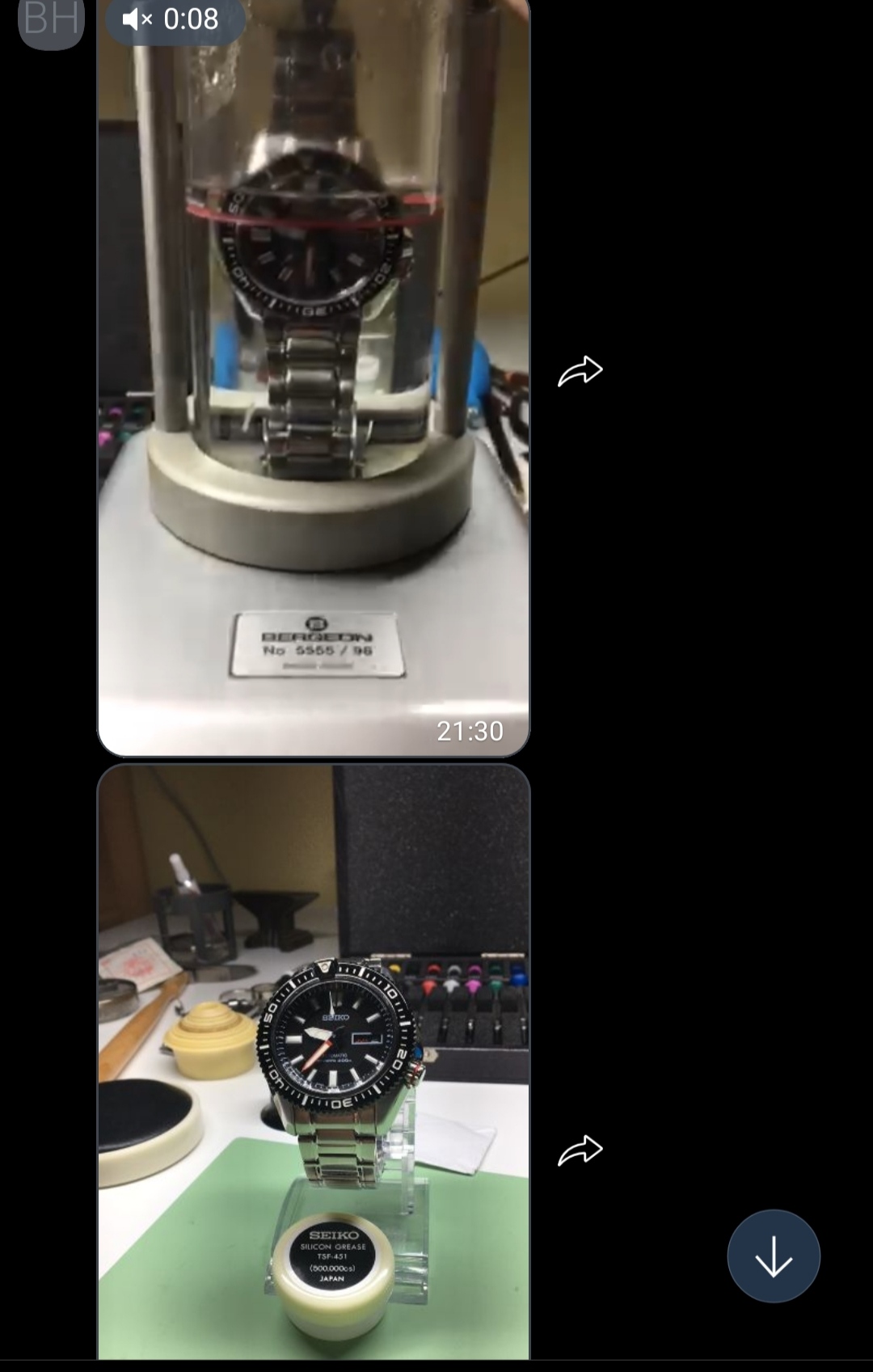

    Mehanizam je prvo bio na masini za pracenje rada sata pre servisa, i tu ide jedno prijatno iznenadjenje, +-1sek nakon 7godina rada. Ostale poruke su snimci ekrana sa vibera. I na kraju snimak rada sata posle servisa i test vodootpornosti.

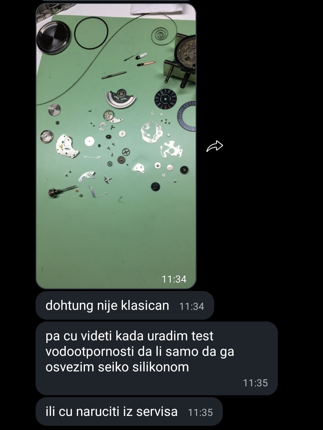

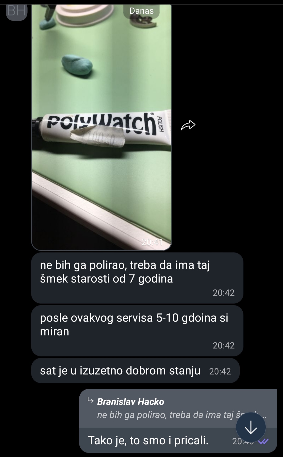

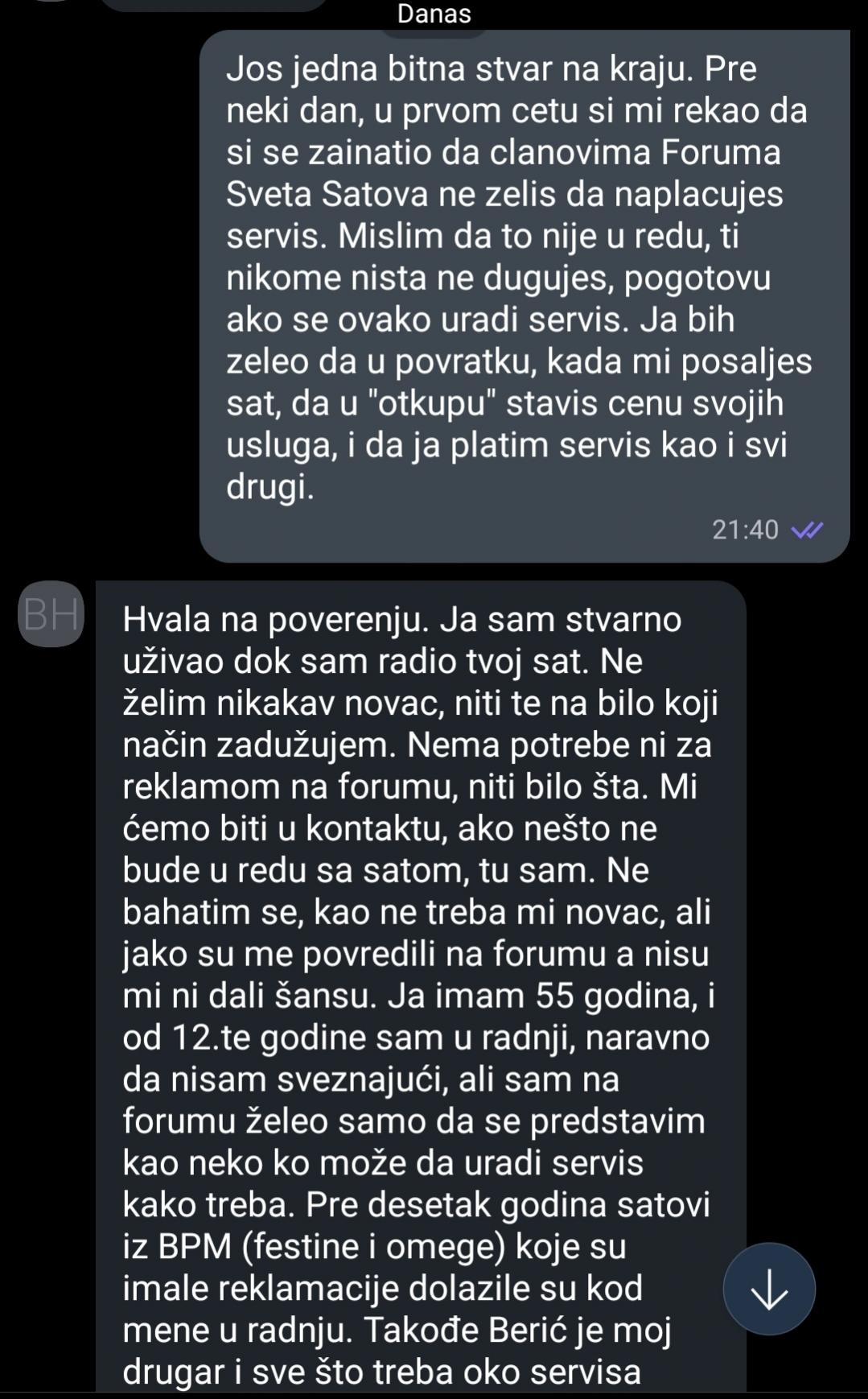

    U sustini, po meni pozitivno iskustvo. Mislim da je moj sat dobio odlican servis. Nismo jurili novi dihtung posto ga serviser nije imao kod sebe trebalo ga ce cekati od ovlascenog servisa posto nije standardni, pa cu menjati na narednom servisu, ali sat je za sada vodootporan na 3.5bara. Poliranje nisam zeleo. Iskreno, jedina stvar koja me je mi nije bila na mestu je naredna slika, nakon cega sam i odlucio podeliti iskustvo, i ovom prilikom pozivam Branislava da se ponekada ukljuci u diskusije, ima tu raznih pitanja u temi Časovničarska radionica nadam se da clan nece biti ljut sto sam obelodanio poruke, na kraju krajeva on stoji iza svoga rada, ako ima nesto u porukama sto nije na mestu a tice se samog servisiranja. Cak sam mu pomenuo da bi bilo sasvim ispravno da meni sa foruma da neki popust na servis jer sam na forumu i video njegove poruke,i da bi izvukao troskove slanja sata, ali on to apsolutno nije zeleo, platio je i postarinu.
