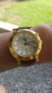

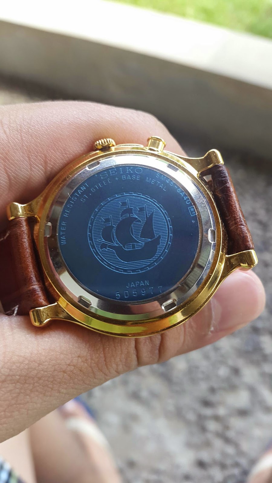

Moze li neko da mi preporuci nekog ko ce da mi sredi sat,da igleda bas lepo??
Radi se o satu (Seiko kinetic 5m45)Age of discovery..
Sat nije nista skup,ali meni oredstavlja pravo malo blago,pa bih hteo da mu casovnicar vrati boju,brojeve koji su se malo brisnuli,zna li neko takvog?Unapred hvala,svako dobro i veliki pozdrav ljubiteljima satova!!
Prilog 105700Prilog 105701
E,ovako nekako da izgleda..
Nazad ima vase,a napred da mu se vrati sjaj,boja..

Iskreno, ja tu ne bih ništa dirao...
Možda da se odnese kod časovničara koji bi uradio poliranje. Koliko izgleda prosto i to treba uraditi profesionalno. Bilo je reči na forumu o tome. Više se ne sećam ali jedan naš član to veoma lepo radi. Cena nije bila neka velika.
Aha, pominješ obrisane brojeve pa sam odmah pomislio na cifer, a ne na brojeve na bazelu... a nisam mogao da vidim jer je slika loša... Elem, to se lako uradi posebno ako su brojevi urezani (utisnuti) u bazel...
Što se tiče poliranja slažem se sa Brankom, jedino što ne znam od kog materijala je uopšte kućište, i da li se i kako poliraju takva kućišta premazana zlatnim premazom...
