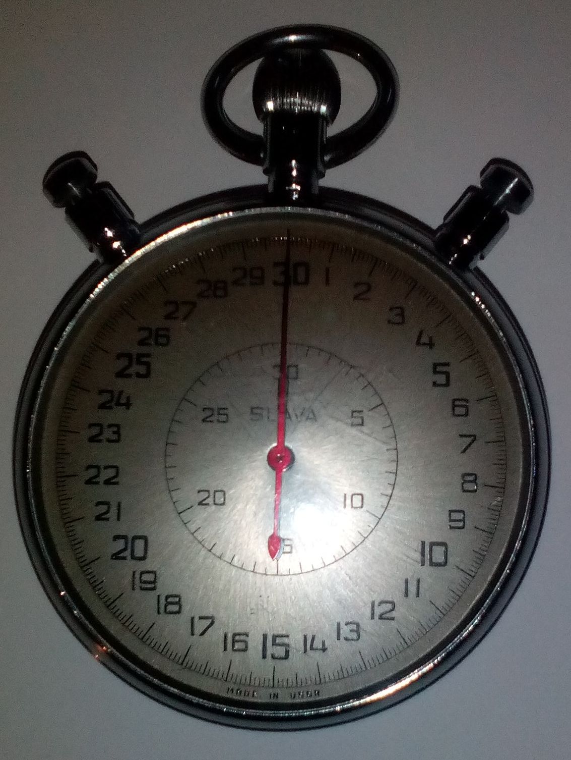

    Pozdrav, ovde sam jer posedujem rusku štopericu Slava, našao je otac u nekim starim stvarima za bacenje, pa smo je sačuvali, naizgleda je očuvana, ali nešto nije bilo u redu sa mehanizmom, odneo sam kod časovničara, on je rekao da je osovina pukla i da mora da se zameni, ali nema rezevrnih delova, šta da radim? Da li neko zna kako da se popravi? Da li se negde mogu nabaviti ti rezervni delovi?Popravka ruskog hronografa Slava?-sat.jpg

    Ako se radi o osovini balansa - a verovatno posto sam skoro siguran da taj mehanizam nema zastitu od udara - bolje opremljena casovnicarska radnja koja ima casovnicarski strug ce ti izraditi novu osovinu. Nije to tako veliki problem.
    A rezervnih delova sumnjam da ima igde, tj videti na ebaju.

    Jtb dobro dosao na forum. Probaj obici jos casovnicara, buvljake mozda ces naleteti na istu za male pare. Prati Limundo i KP. To su dosta retke stoperice, bar kod nas. U zadnjih nekoliko godina na Limundu sam video jednu ispravnu i jednu neispravnu Slava stopericu. Dakle pitanje je strpljenja. Puno srece u potrazi.

    Probaj kod Simovića u Novom Sadu. On je kod Merkatora na Bulevaru Cara Lazara 39. Imaš njegova telefon u rubrici servisi. Za njega znam da ima mali strug u servisu,e sada da li će prihvatiti servis to moraš videti sa njim. Takođe obiđi celu Jevrejsku ulicu. Tu ima 5 časovničara. Svi su vidljivi jedino časovničar preko puta sinagoge, u pasažu, je malo slabije uočljiv. Obiđi ih sve, vidi koje su opcije, ne ostavljaj štopericu uz izgovor neka stoji pa kada naiđe deo ugradićemo. Mogao bi se načekati. Poseti i Šimandia(Casovnicar-usluge ) to ti je minut hoda od Jevrejske ulice. Oko časovničara u Subotici ti ne mogu pomoći.
    Ne znam koliko si upućen u SSSR štoperice ali ta Slava je uz Slavu koja merila stotinke najbolja štoperica koju je proizveo SSSR. To je kolekcionarski biser.
    Nisam siguran koliko će ti pomoći ovo što ću napisati ali ako znaš nekoga u nekom atletskom, plivačkom, kajakaškom društvu i sl. (koja su kod nas, nažalost na rubu propasti), pitaj da li imaju takvu štopericu. Takve štoperice je vreme pregazilo pa zašto da trunu u nekom magacinu.
    PS-možda ti se sreća osmehnula. Evo je jedna neispravna, ta se već duže prodaje.http://www.kupujemprodajem.com/Ruska...er_id=42321077
    Pitanje je samo da li je osovina ispravna (što reče Veberz, verovatno je časovničar mislio na osovinu balansnog točka). Nazovi, pitaj, najbolje je da prodavac odnese štopericu kod časovničara koji će mu potvrditi ispravnsot ili neispravnsot balansnog točka.
